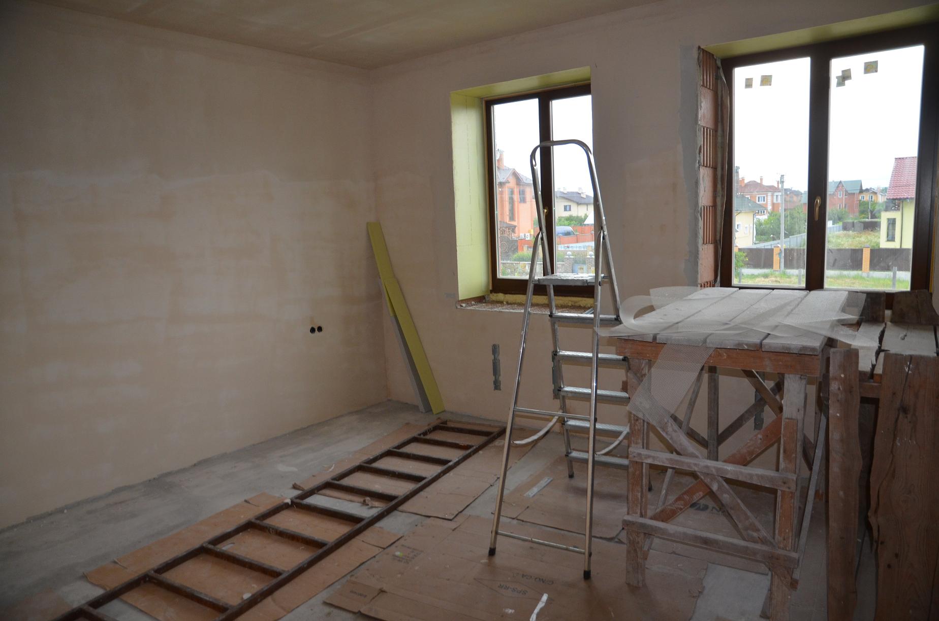

Итак, приезжает ко мне бригада маляров: 3 человека (самому старшему 28 лет), я был удивлен, что такие молодые ...
На мою просьбу не курить в доме, отвечают: "Не волнуйтесь, мы не курим и не пьем, мы верующие".
Забегая наперед, маляры !!! и ГК монтируют, и плитку кладут, и штукатурят, и стяжку делают (умеют все) ...
Право выбора материалов для отделки помещений предоставил малярам, для меня важен результат.
Материалы:
1. Стартовая шпаклевка ecogips (производитель Satengips, Турция);
2. Грунтовка СТ 17 (производитель Ceresit). Перед покраской используют только бесцветную грунтовку, у ceresit это СТ 17 супер.
3. Финишная шпаклевка Semin ETS 2
4. Для заделки стыков в ГК Stabil РК-52

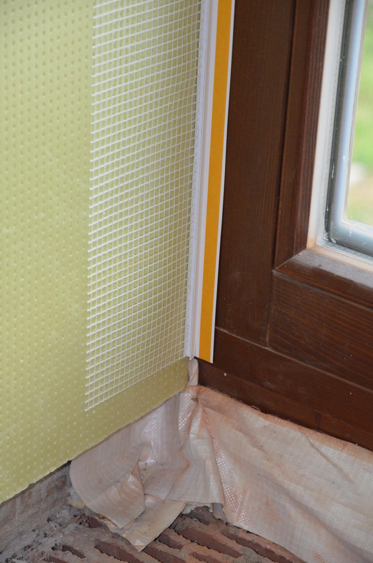

5. Для приклеивания ЭППС к блокам и бетону использовался клей Siltek T-85
6. Для армирования откосов и швов в ГК сетка стоимостью около 500 грн/рулон (название не запомнил). Сетка (в швах ГК)- для перестраховки, потому как штукатурная масса Stabil РК-52 предназначена для расшивки ГК плит без армирующей сетки.
7. Для приклеивания и армирования откосов - смесь Siltek T-87

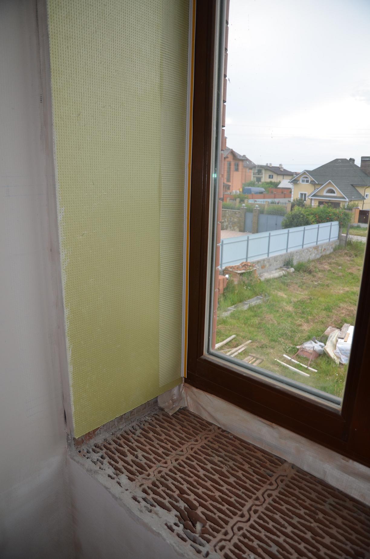

Откосы
1. ЭППС приклеивался с помощью Siltek T-85 + крепился дюбелями.
2. К окну крепился специальный ПВХ профиль с сеткой.
3. На углы оконного проема устанавливались малярные уголки.
4. На ЭППС наклеивалась сетка.
Далее:

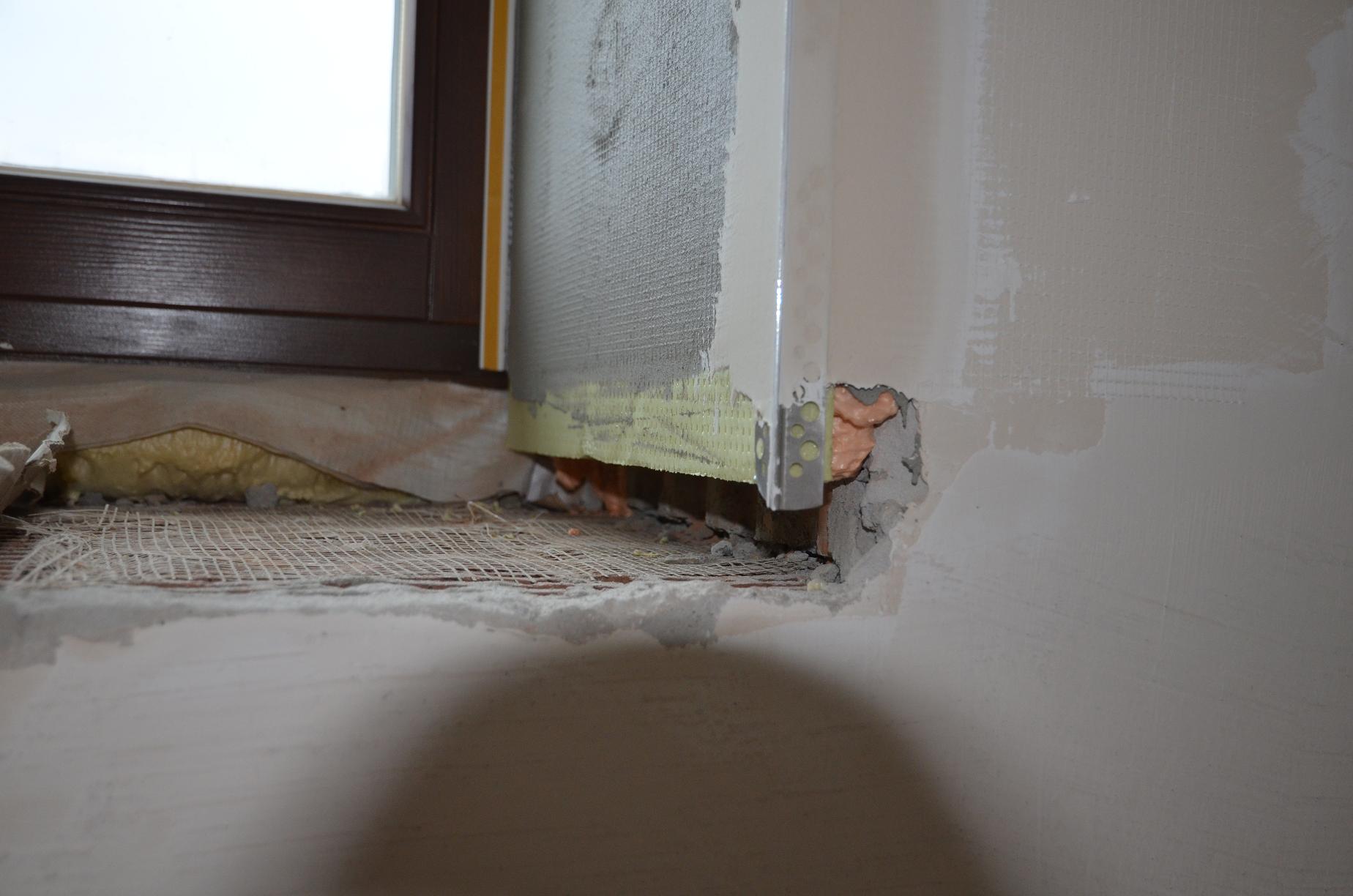

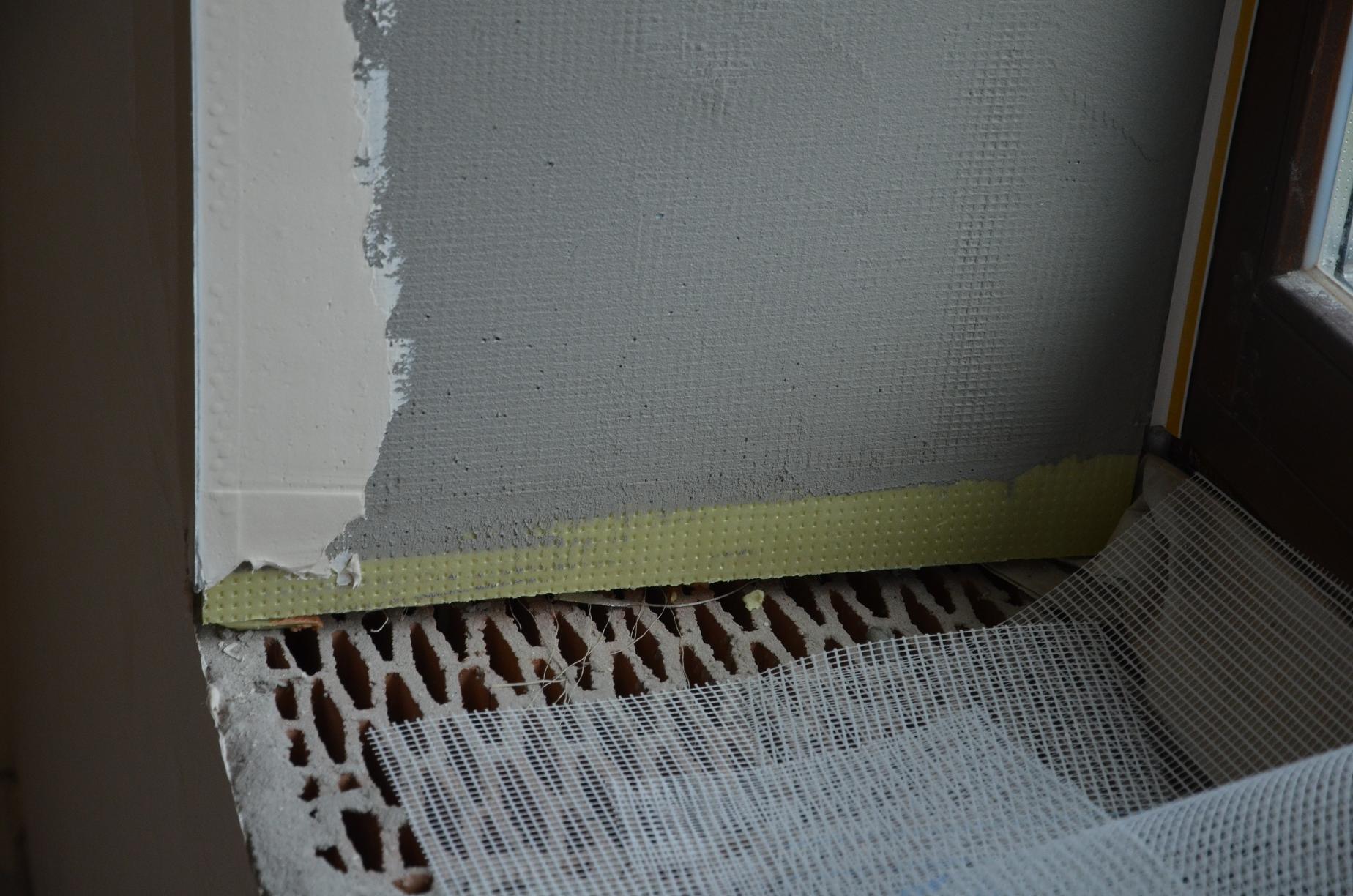

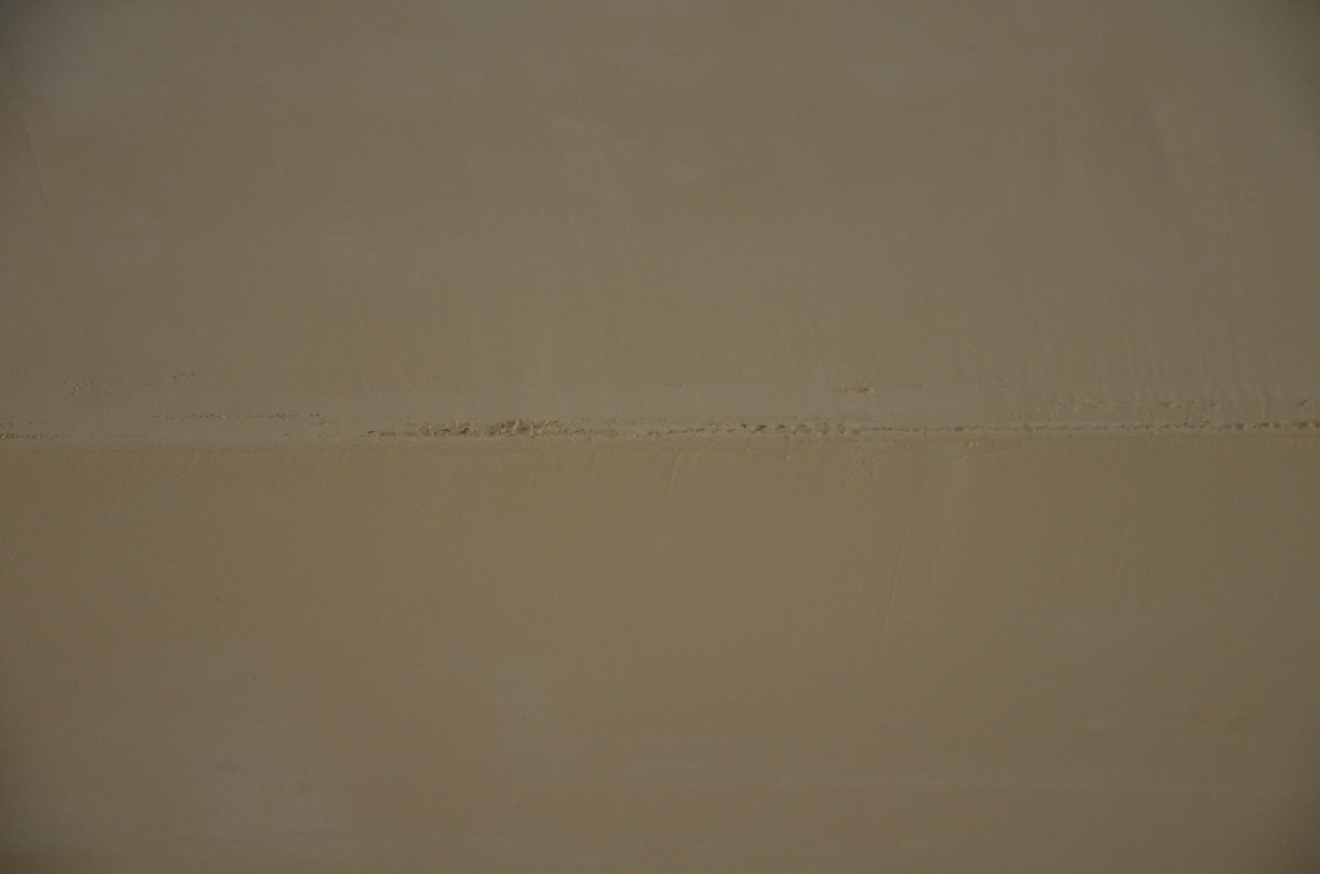

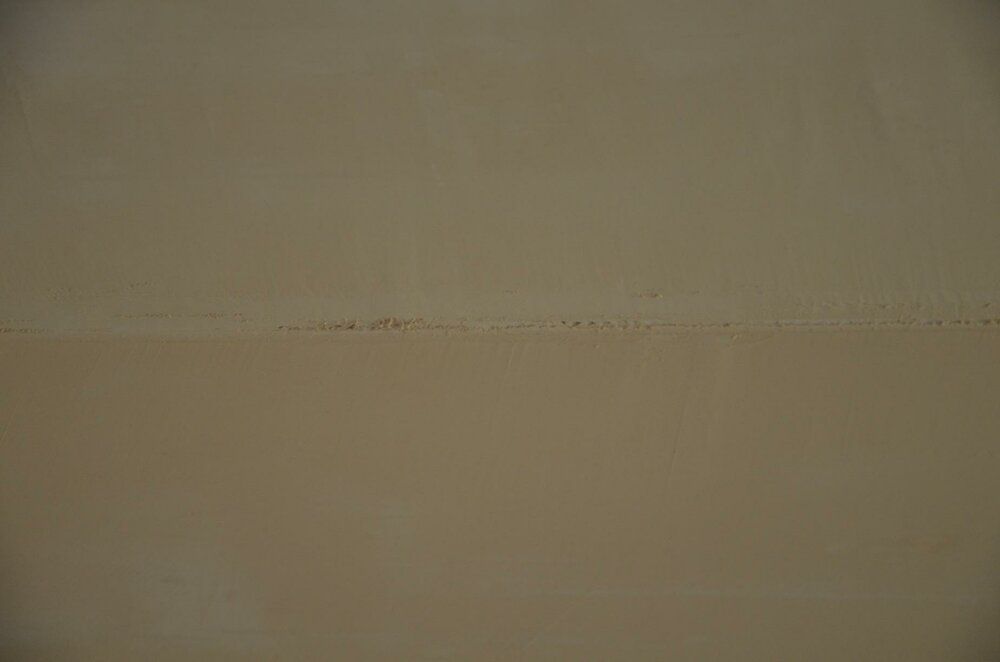

1. Стыки ГК заделывались Stabil РК-52 (фото 1).
2. В процессе кладки Поротерм 44 и киприч всегда имеют разную высоту, для того, чтобы подоконник не задувать пеной на 5, 6, 7 см клеили ЭППС (фото 2).

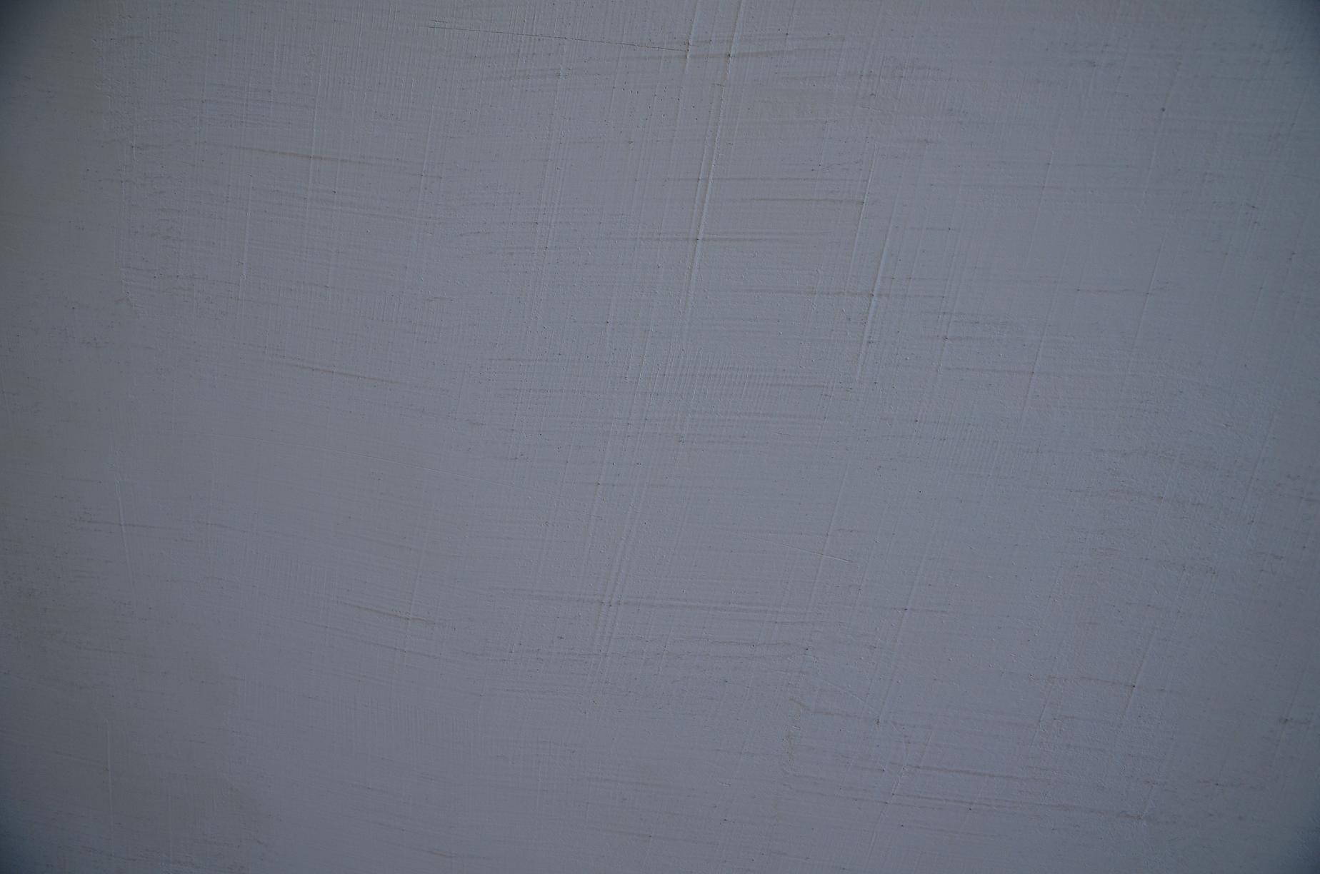

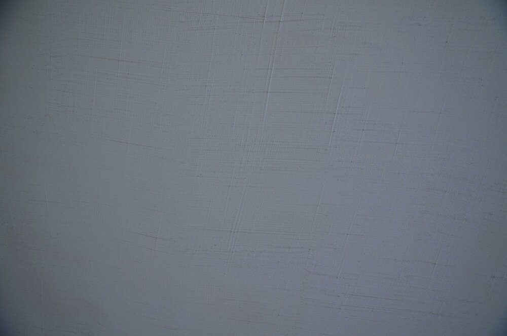

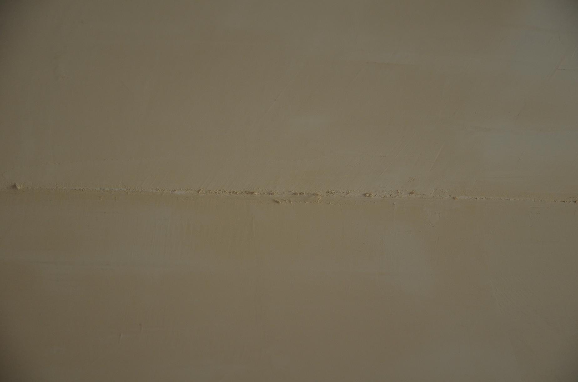

3. После нанесения т.н. стартовой шпаклевки в 2 слоя стена имеет неровности, ее нужно шкурить (шлифовать), возможно не так тщательно, как перед покраской, но плоскость должна быть ровной (фото 3).

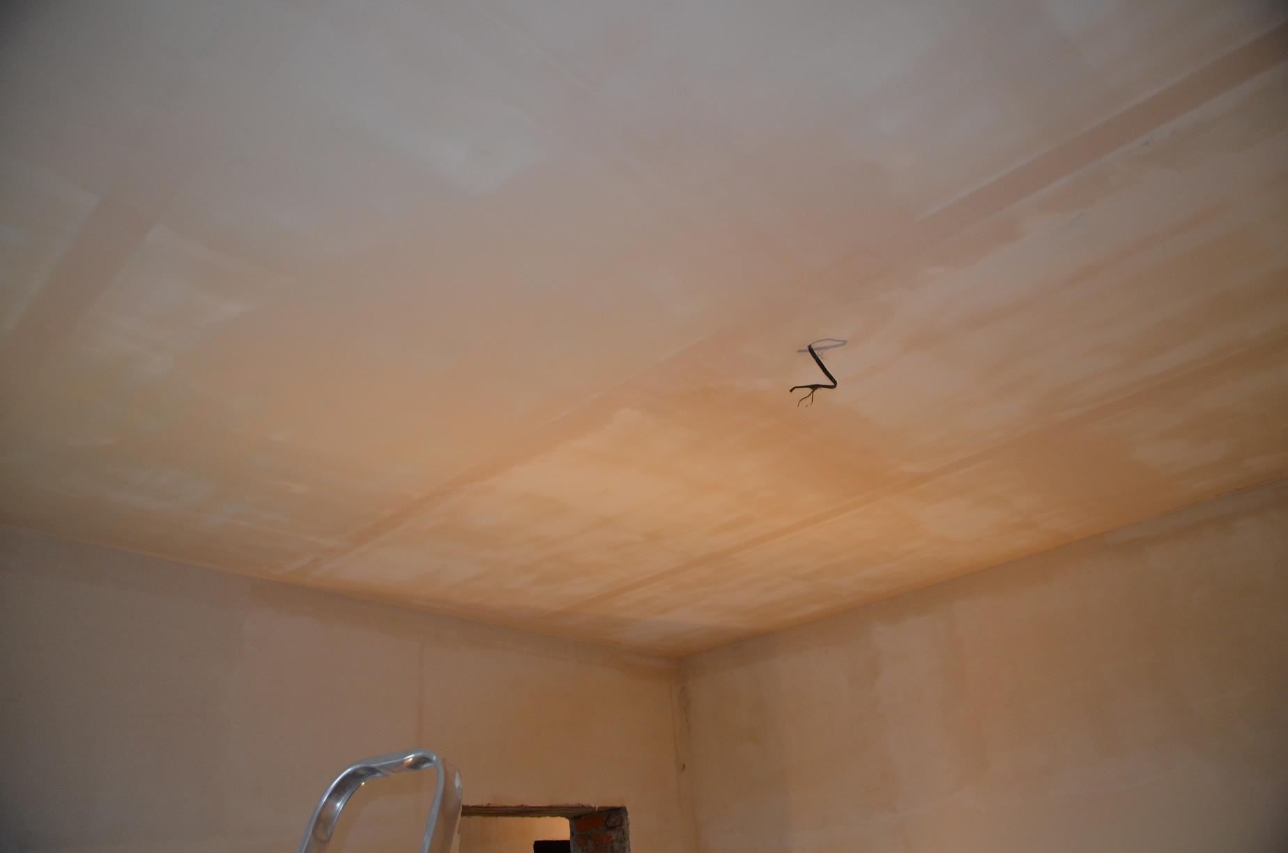

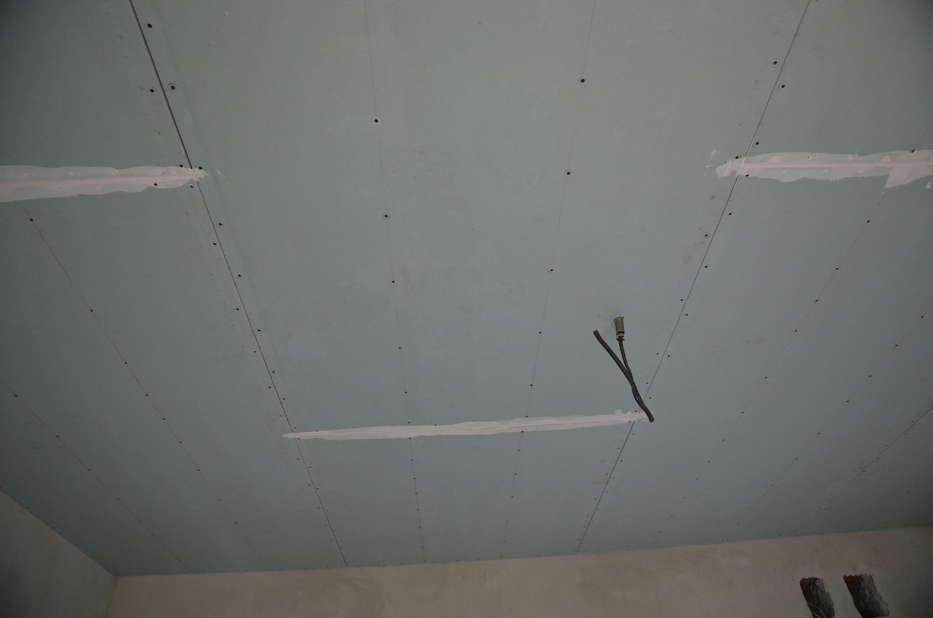

не мало ли саморезов на потолке? и еще саморезы по длине листа, а поперечных нет, вроде каркасы делали с поперечными?

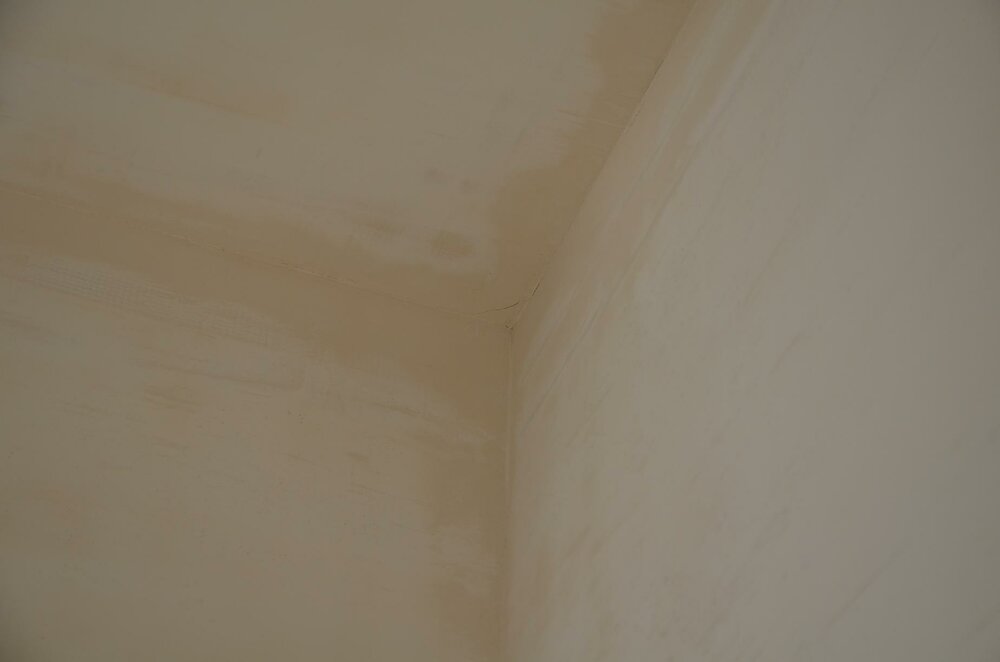

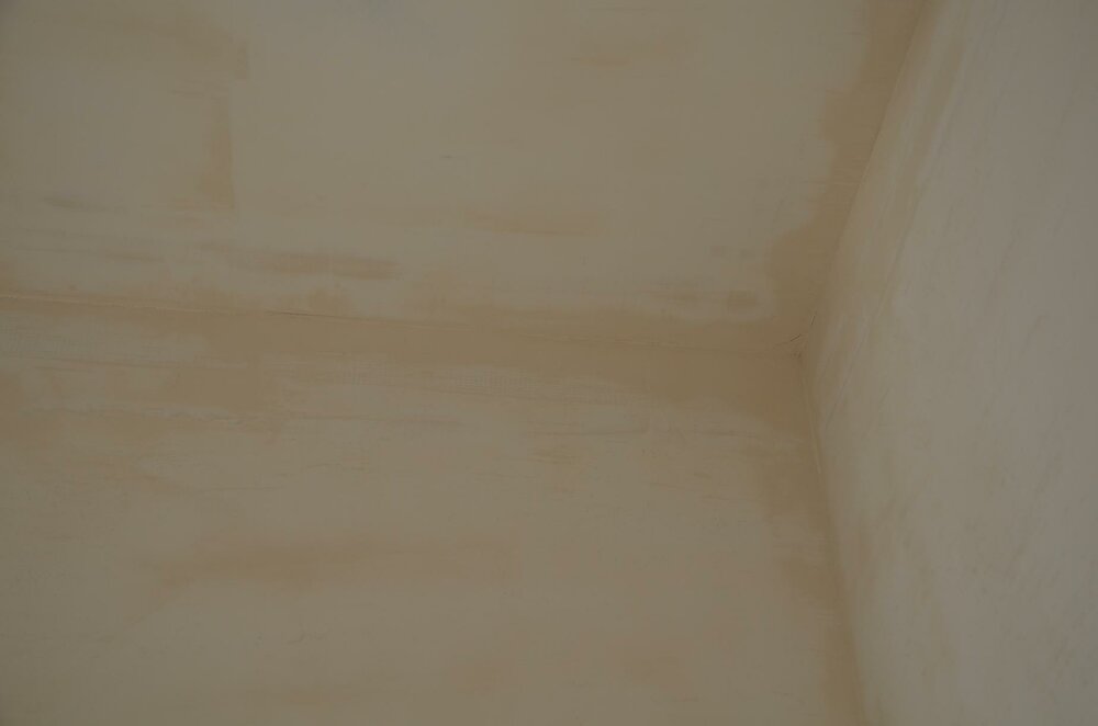

Что не понравилось:

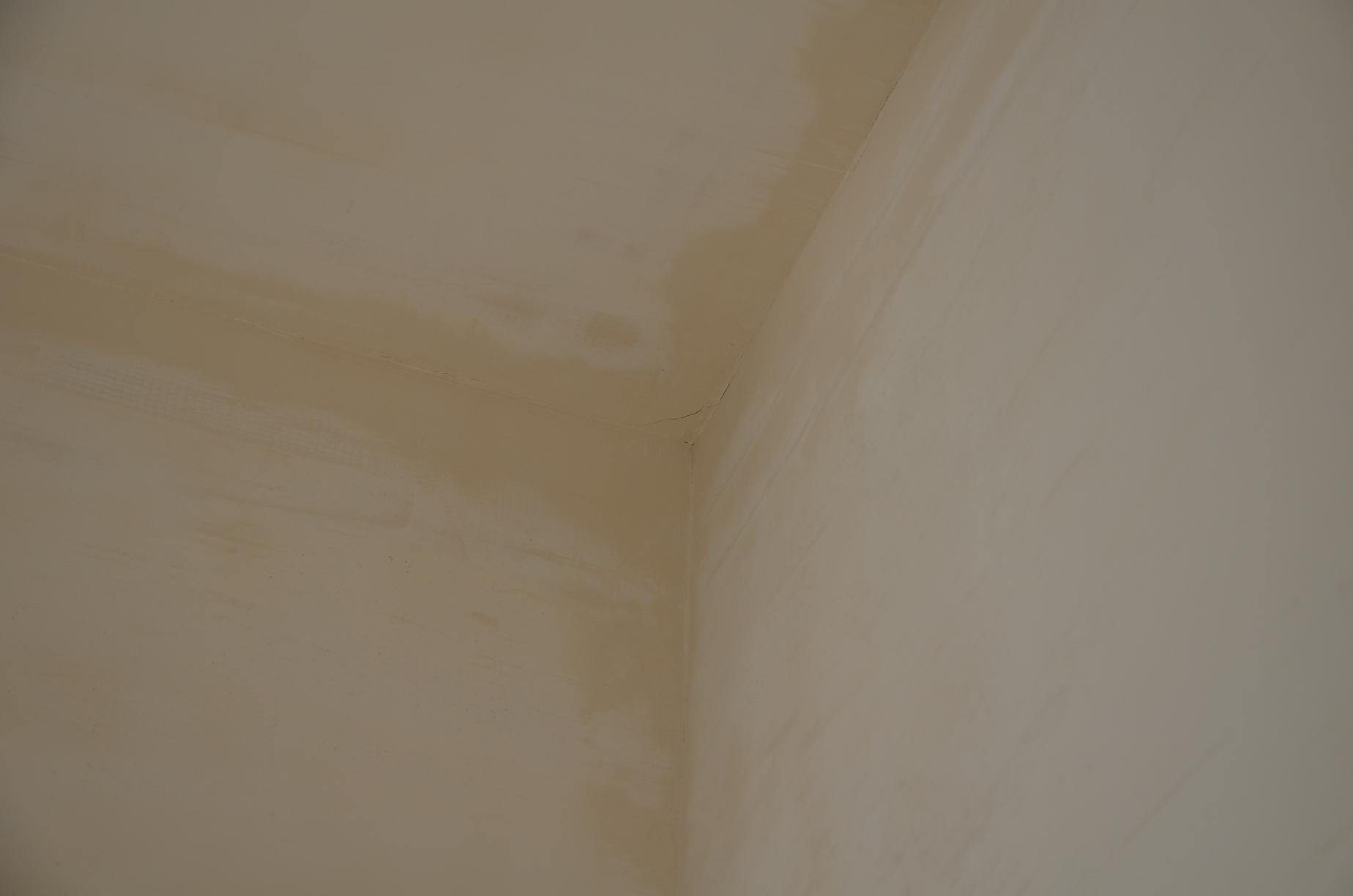

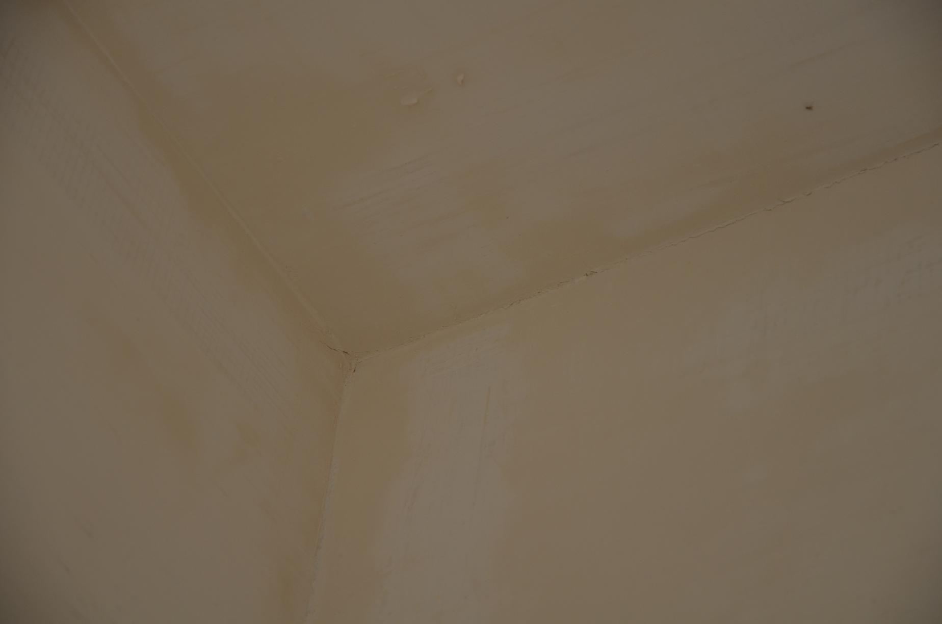

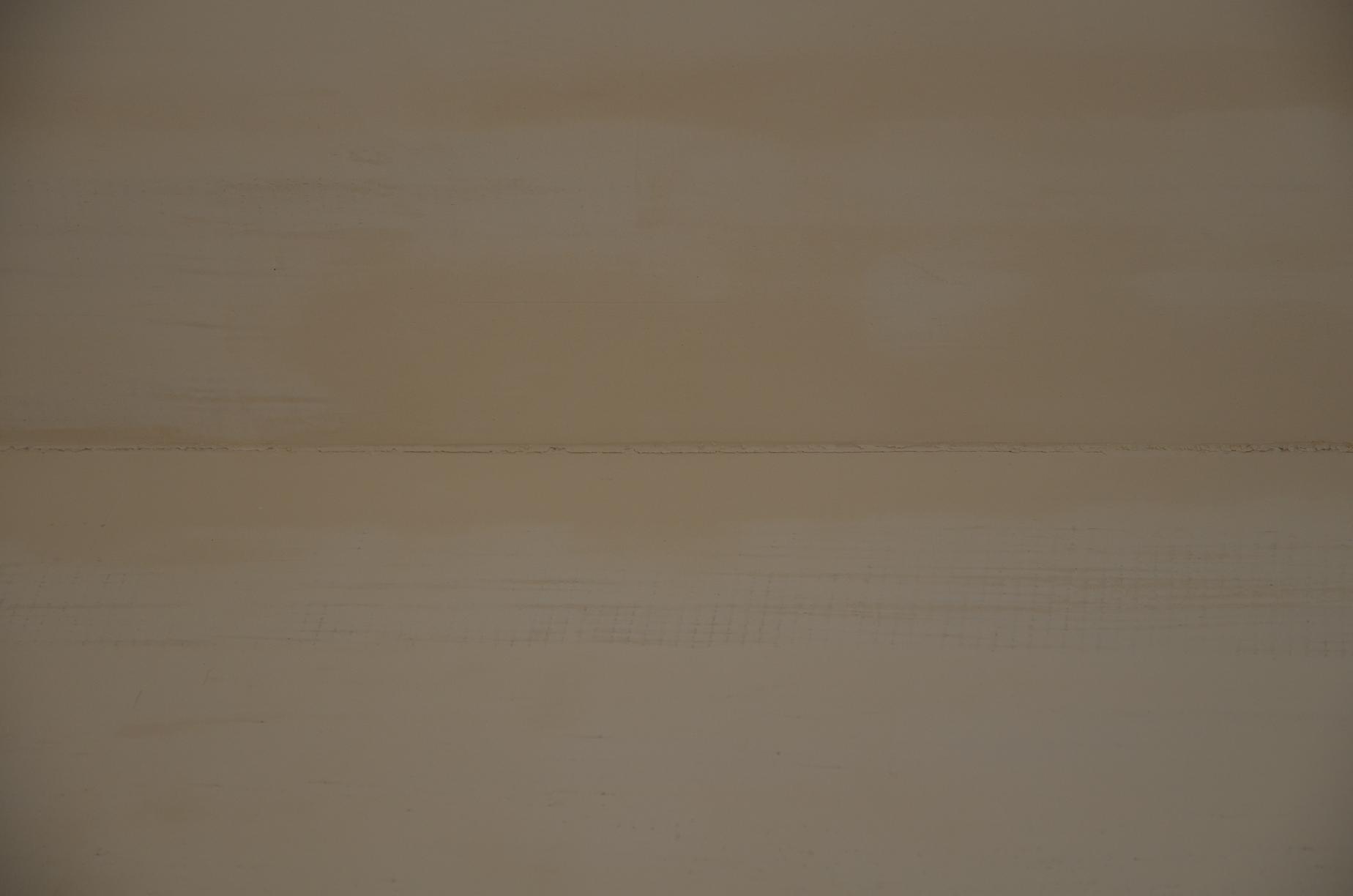

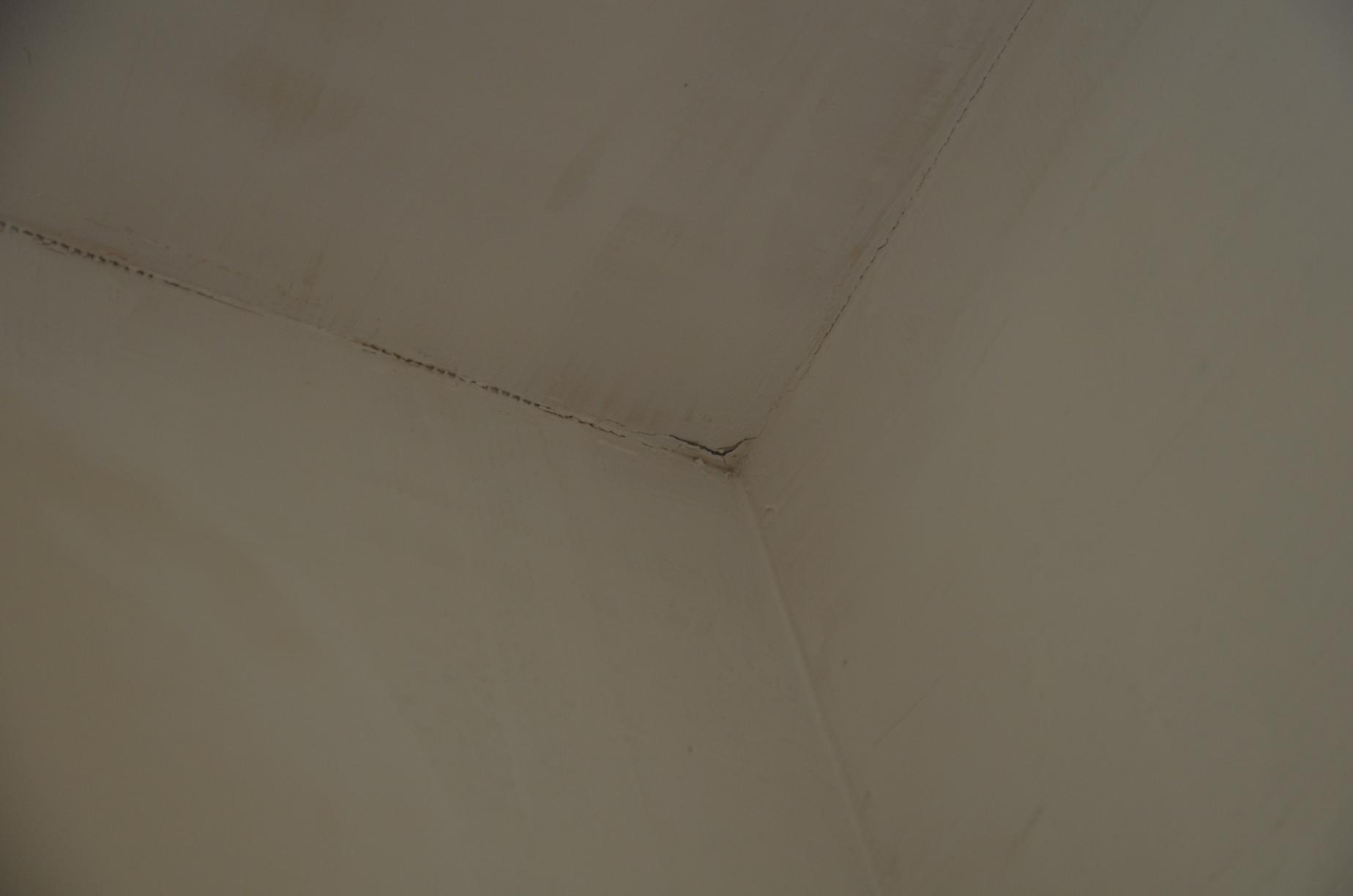

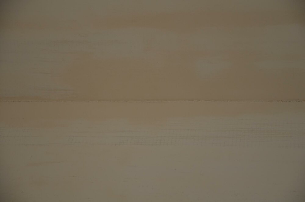

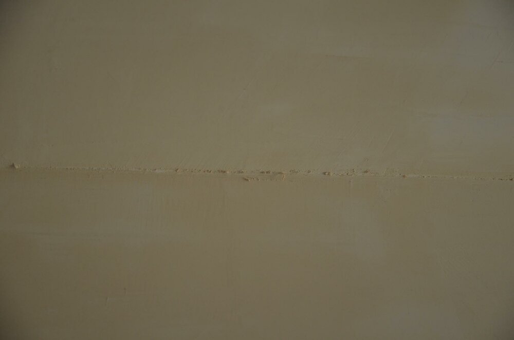

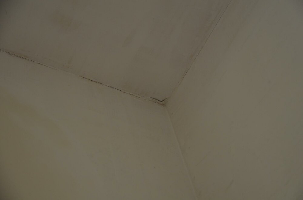

1. Стык потолок/стена предусматривался без багетов, на него наклеили ту же сетку, что и на швы ГК. Маляры заверили, чтобы я не переживал, все будет нормально. Позже мне рассказали и показали, что ничего нормального нет, нельзя стеклосеткой сделать ровный угол, она не принимает форму изгиба. Вместо сетки клеится "лента углоформирующая бумажная", такая есть у knauf.
2. В Киеве нужно еще поискать финишную шпаклевку Semin ЕТS 2, поэтому купили 1 мешок для проверки, такая ли. Перед отъездом маляры, долго не думая, прошпаклевали стену не шкуря ее. На откосе (фото 4) хорошо видны горбы! Мешок ETS 2 стоит 400 грн, зачем его шкурить после вплоть до неровностей, тем самым делая перерасход материала.

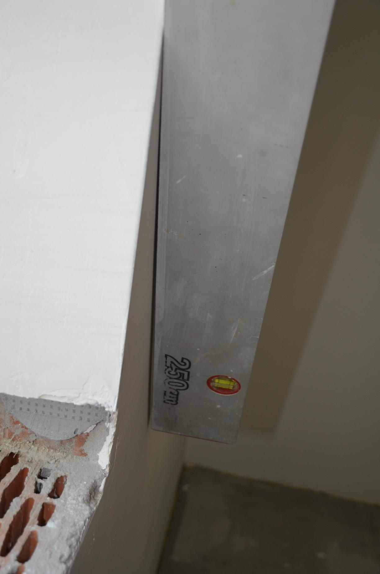

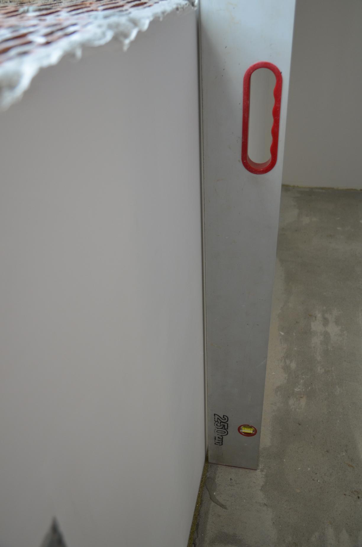

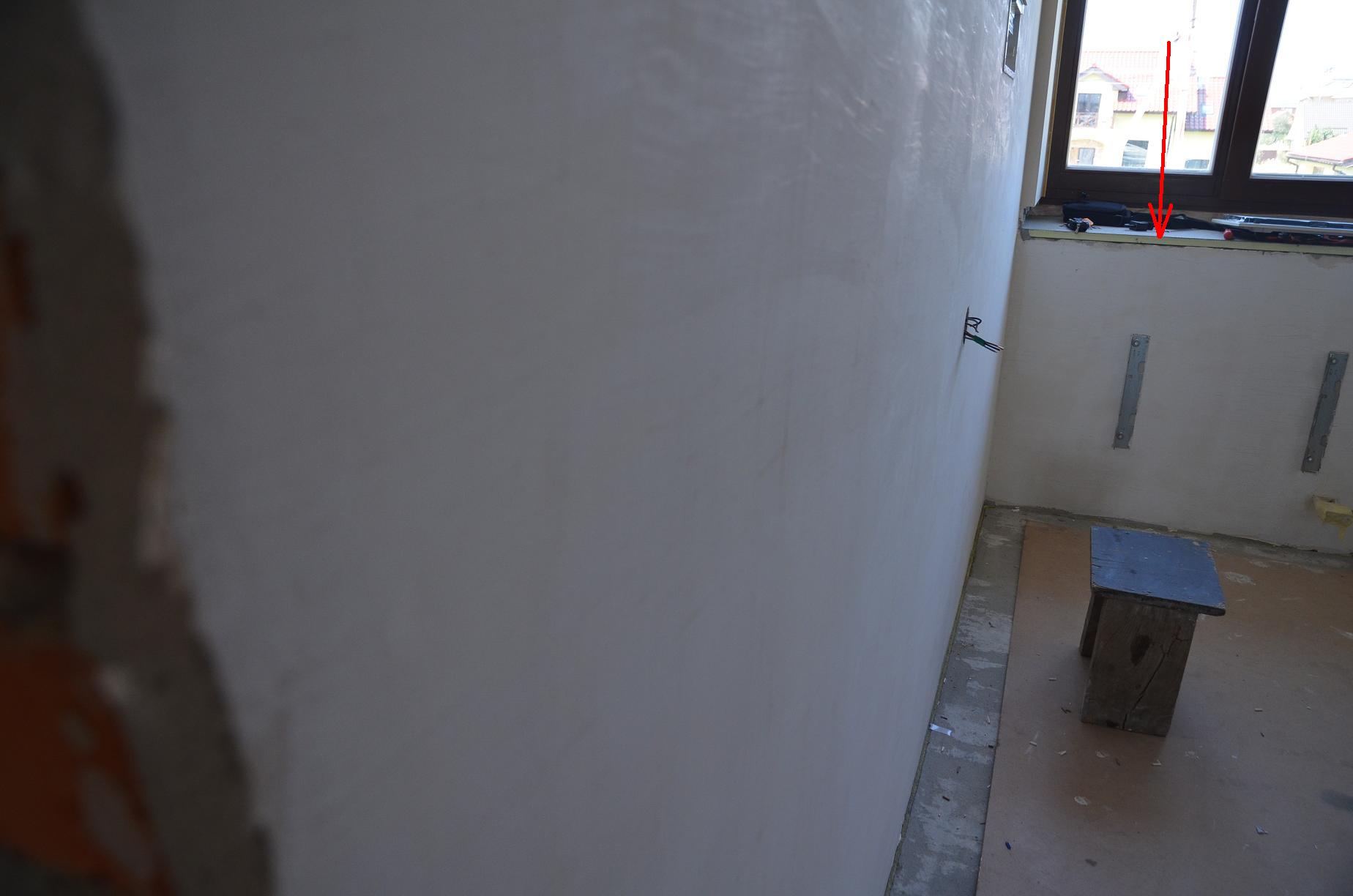

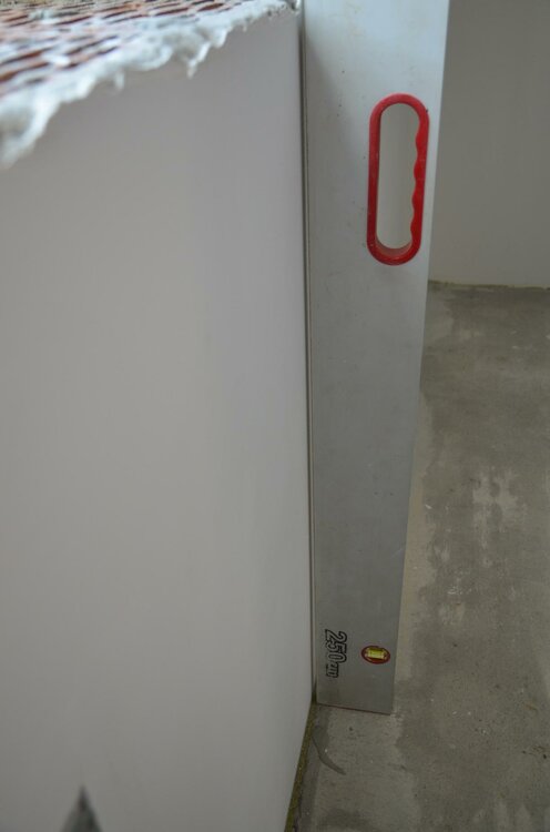

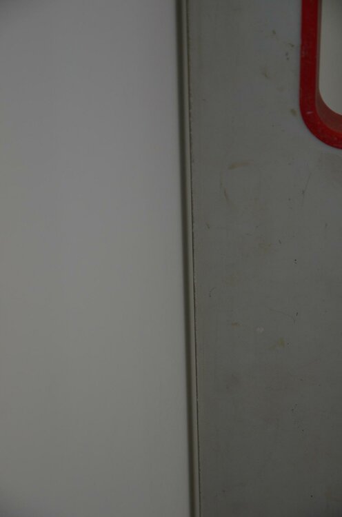

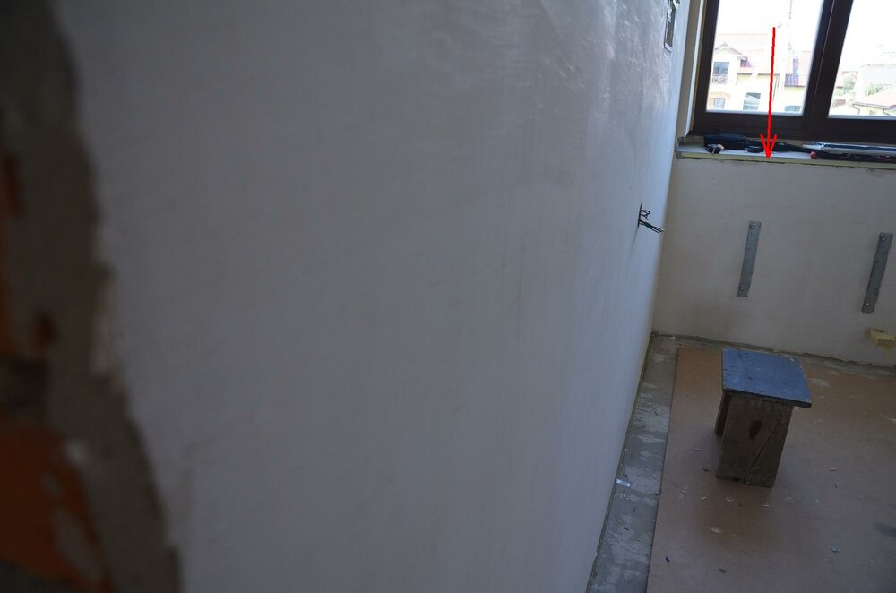

3. Проверка откосов показала, что не один из маляров-дебилов (по другому их назвать не могу) не прикладывал уровень к стене. Во время приклеивания ЭППС они его криво подрезали, не в уровень со стеной. Притом одна сторона откосов более-мене ровная, другая "гуляет" на 4-5 мм.
По приезде на объект была показана халтура, на что услышал ответ, что я придираюсь, если бы были установлены подоконники, я бы ничего не заметил, они всегда так делают и т.п. Переделывать они не захотели ... по хорошему нужно было не платить ничего, предварительно не проверив работу (за 3 года подобная ситуация впервые), но отпустили верующих с Богом и пожелали удачи.
Как нет?! Увеличьте фото, саморезов на поперечных стыках достаточно, на продольных листах саморезы закручены с шагом максимум 30 см (где-то чаще, но не реже), к тому же их 4 ряда, думаю достаточно.
я вижу на листе ГК 4 продольных ряда і на краях и все
это нормально и я на этом тоже обжегся, уже год мне две тысячи компенсируют, хотя обещают и по сей день

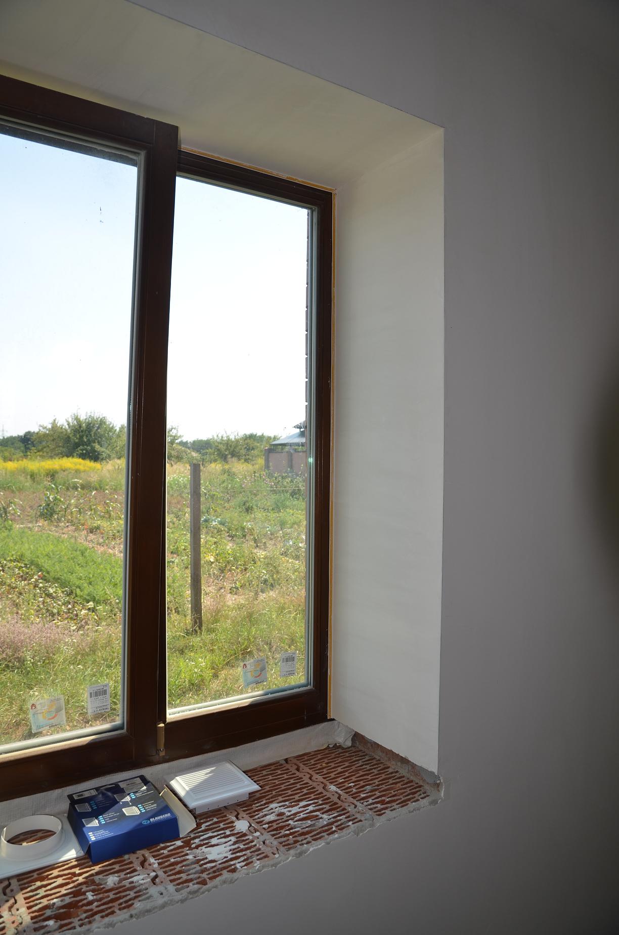

кстати, почему решили делать откосы из ГК? я остановился на гипсовых, и в Киеве работает брат жены таким же халтурщиком, так говорил что много домов уже переделали так как под ГК сыреет и грибки заводятся
...говорил что много домов уже переделали так как под ГК сыреет и грибки заводятся
Оконщики об этом давно и в один голос говорят, да кто их слушает, вобщем-то. Если вскрыть это место через пять лет - там много всего интересного, чего глаз не видит.
Но так делают почти все, потому что этот способ технологичен и относительно прост. А вот попробуй оштукатурь откосы со всеми углами и плоскостями - тут пять раз переделаешь...
Извините, прочел вопрос повторно ....
ГК держится на несущих профилях через каждые 40 см. Так называемые перемычки делалилсь только на стыках ГК (чтобы концы не висели в воздухе), к потолку (ПК) они не крепились, поэтому смысл их делать чаще?!

Зачем пять раз переделывать? Ведь кривые не стены и не окна, при монтаже ЭППС нужно было его подрезать на несколько мм меньше уровня стены, чтобы после приклеивания сетки и уголка откос был заподлицо со стеной. Все!

ГК держится на несущих профилях через каждые 40 см. Так называемые перемычки делалилсь только на стыках ГК, к потолку (ПК) они не крепились, поэтому смысл их делать чаще?!

да просто даже эти 40 см без крепления как-то не знаю, будем наблюдать, вдруг проявятся трещины(тьфу-тьфу) напишите

По-правильному, во избежание появления грибков в массиве стен, на откосах вообще не должно быть никакого ЭППС. А просто ровно по угол оштукатурено.
У всех владельцев оконных контор, где я был, дома именно так и сделано. Именно для этого там столько пленок, пленочек и прокладок вешают. Этот ЭППС - это исключительно наше изобретение, когда окна ставили на пену и 4 гвоздя.
Очень мало отделочников предлагают делать именно без ЭППС, гипсокартонов и проч. Во-первых, потому что нужно возиться, возиться долго и упорно.
Во-вторых, оплачивается заказчиком только погонаж и рюшечки. А в-третьих, мифы прочно сидят в головах обоих....

Концепция следующая.
Возвел бы стены из кератерма + утеплитель, окна в размер проема, толщина откоса из штукатурки 2-3 см и никакого облицовочного кирпича! Вы же видели мой дом, в верхних оконных проемах 5-7 см штукатурки не будет держаться никак :pardon:.
На сайте Knauf (ссылка), независимо от системы соединения, перемычки к потолку не крепятся. По-поводу трещин: у меня стены из кирпича и блоков (не газобетон, который при штукатурке без сетки - трещит, о чем мастерок неоднократно писал), потолки - ПК (не дерево, которое от снеговых нагрузок проседает), трещины, если и могут быть, то только вдоль стыка стена/потолок.

А как же утеплять откосы? Или это лишнее?

Читаем внимательно: до выравнивания откосов ЭППС малярами - оконные проемы были в одном уровне со стеной!!!

С сеткой в углах-придурки полные,конечно.Но там,где Вы правило прикладываете-проблемы не маляров,а штукатуров.

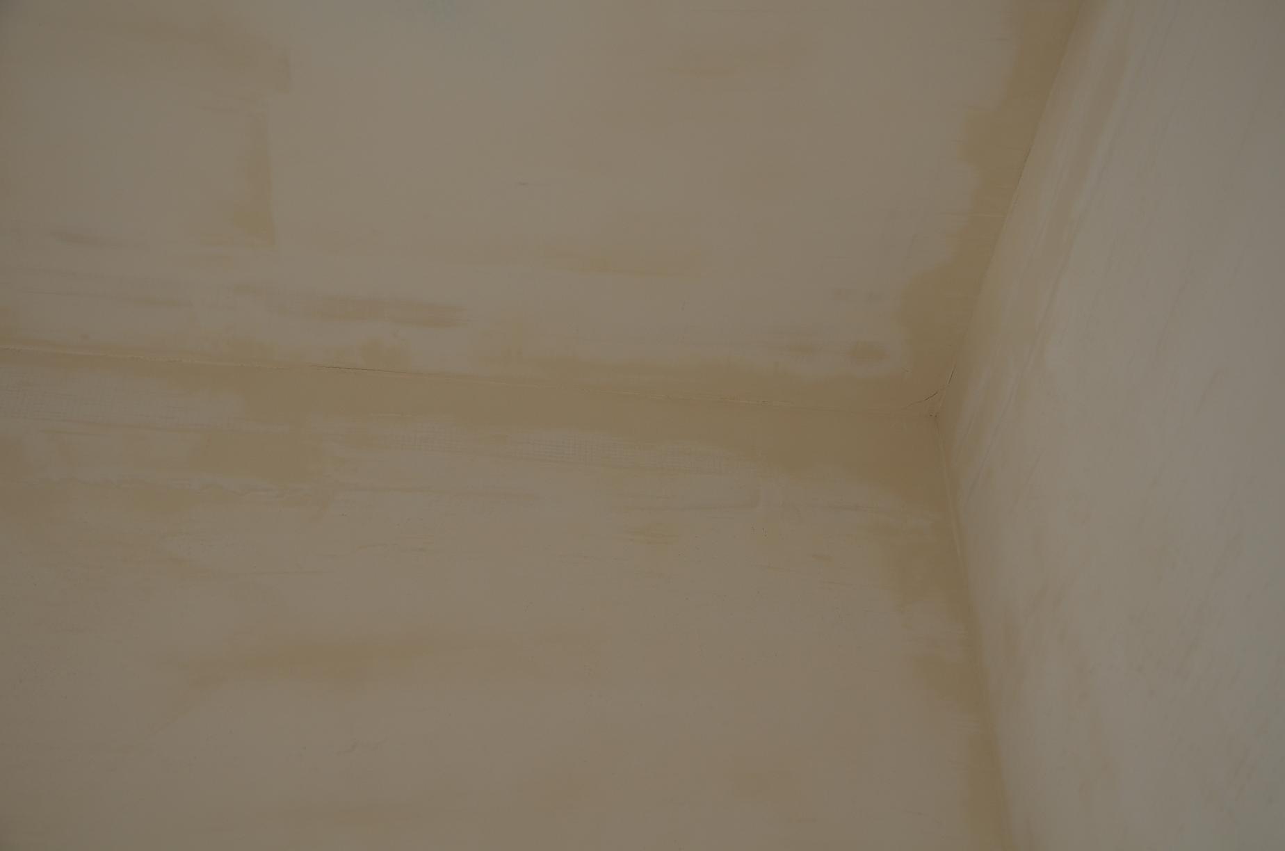

Прошло 3 месяца, как я распрощался с "малярами". На стыке стена/потолок везде начали появляться трещины. Причина банальная - использовалась сетка. А если бы в доме были окрашены все помещения, то пришлось бы все переделывать либо любоваться трещинами.
