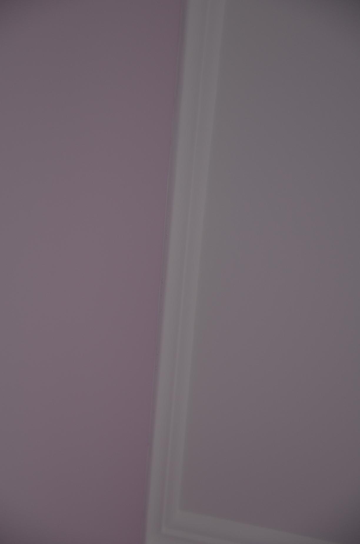

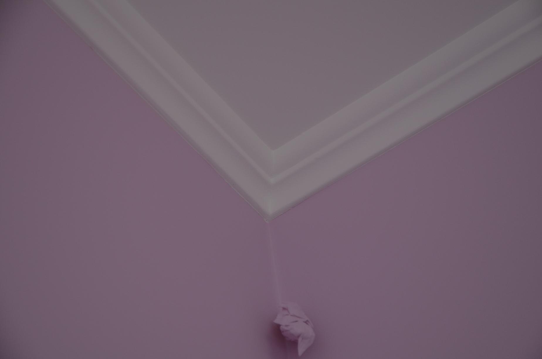

Малярные работы, завершение.
Багеты.
На пожелание маляра купить багеты "не мягкие и не кривые" приобрел для сравнения (в начале января) российские по цене 10 грн/шт, бельгийские - 16 грн/шт, немецкие - 21 грн/шт - кроме внешнего вида разницы НИКАКОЙ. Приложив угольник даже к "немцу" (который покупался на складе) - 90 градусов не оказалось.
В итоге остановился бельгийских багетах:
1. понравились внешне,
2. довольно плотные,
3. приемлемая цена (продавались в Эпицентре с новогодней скидкой). message_read?a=jKr8qcpIHWe1z_ukdZtGWyfnC9M9H8jvUlRJeLzKJR6keC4kkZTA_fFotr2LZTX-z2S7ABjjX59hiATb4dkrhVvA

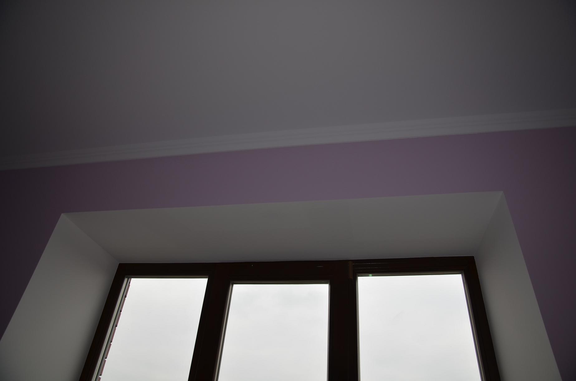

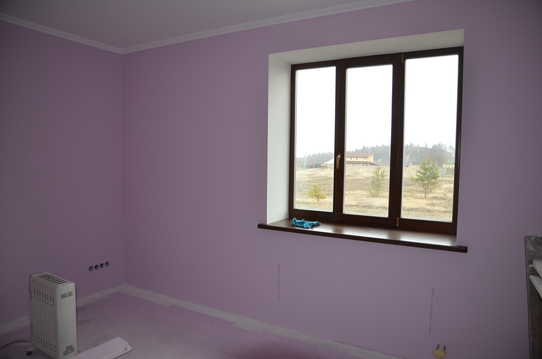

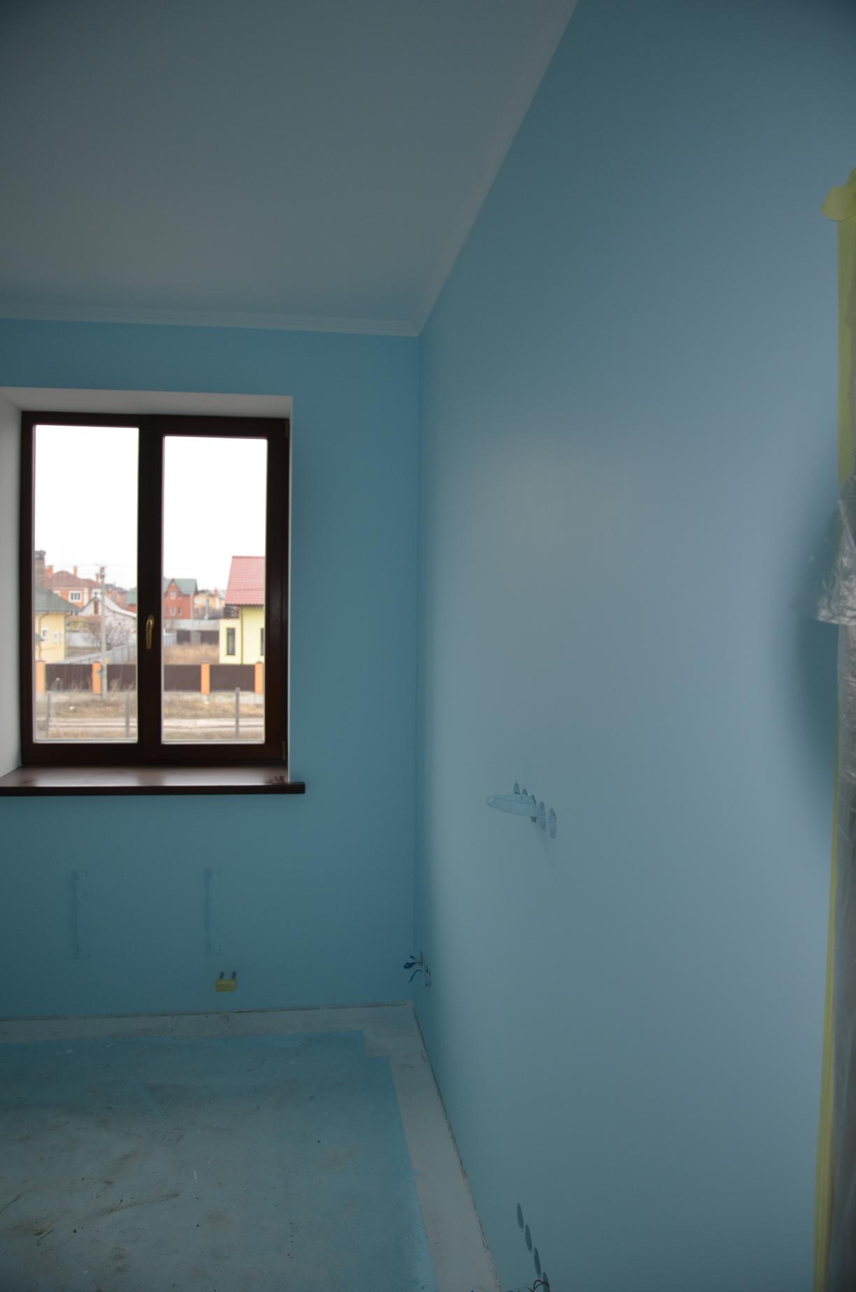

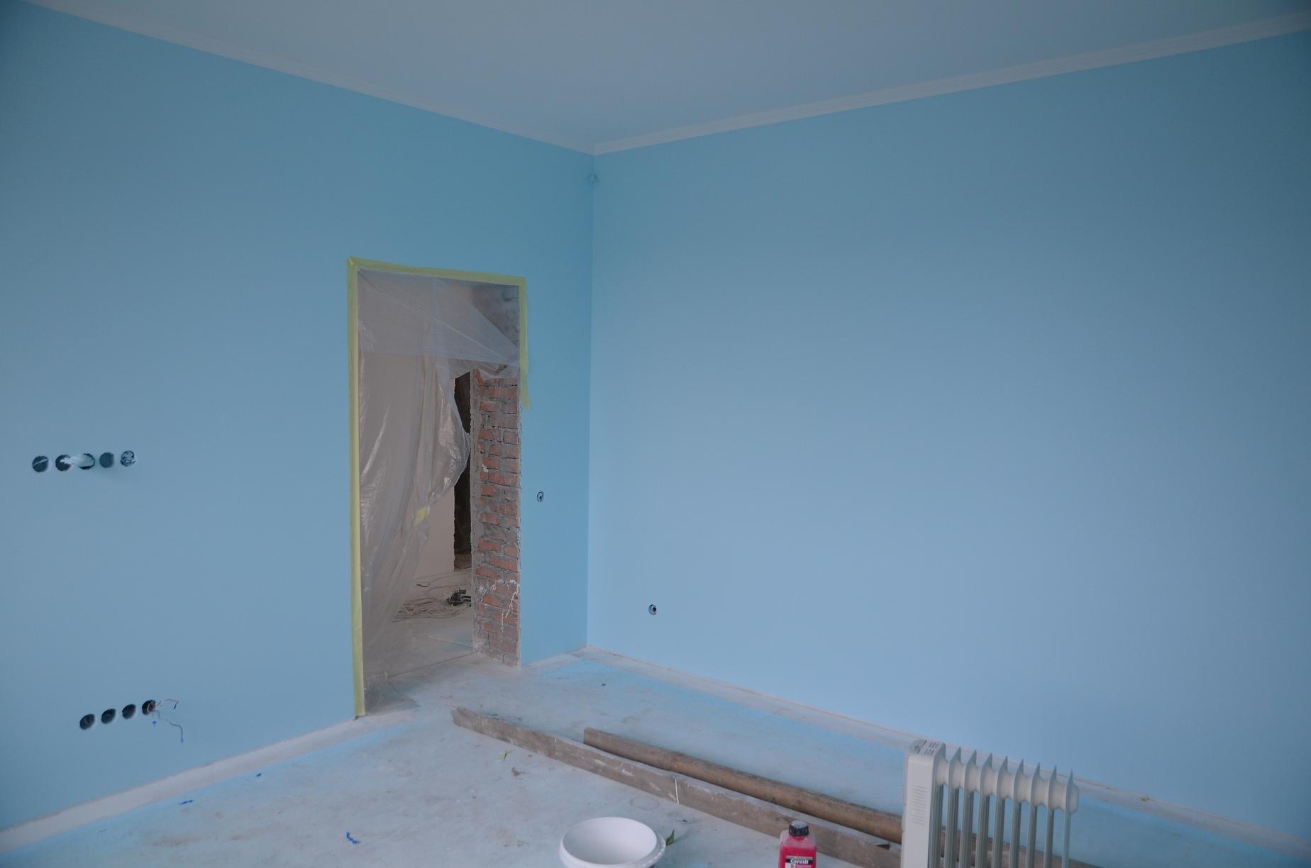

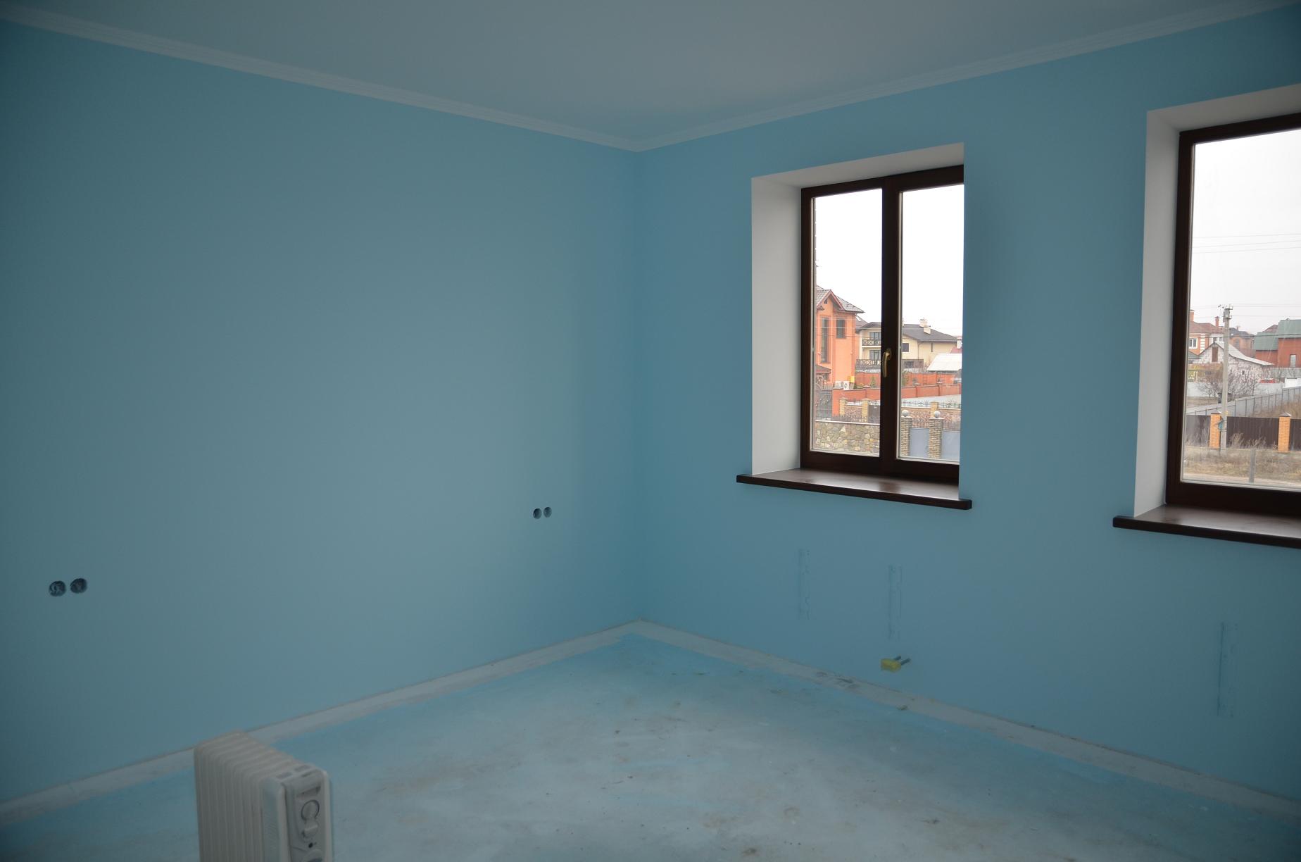

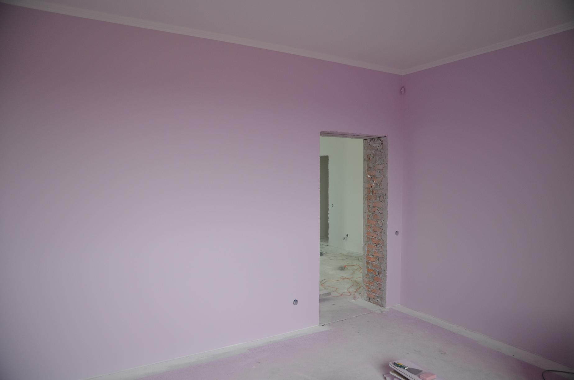

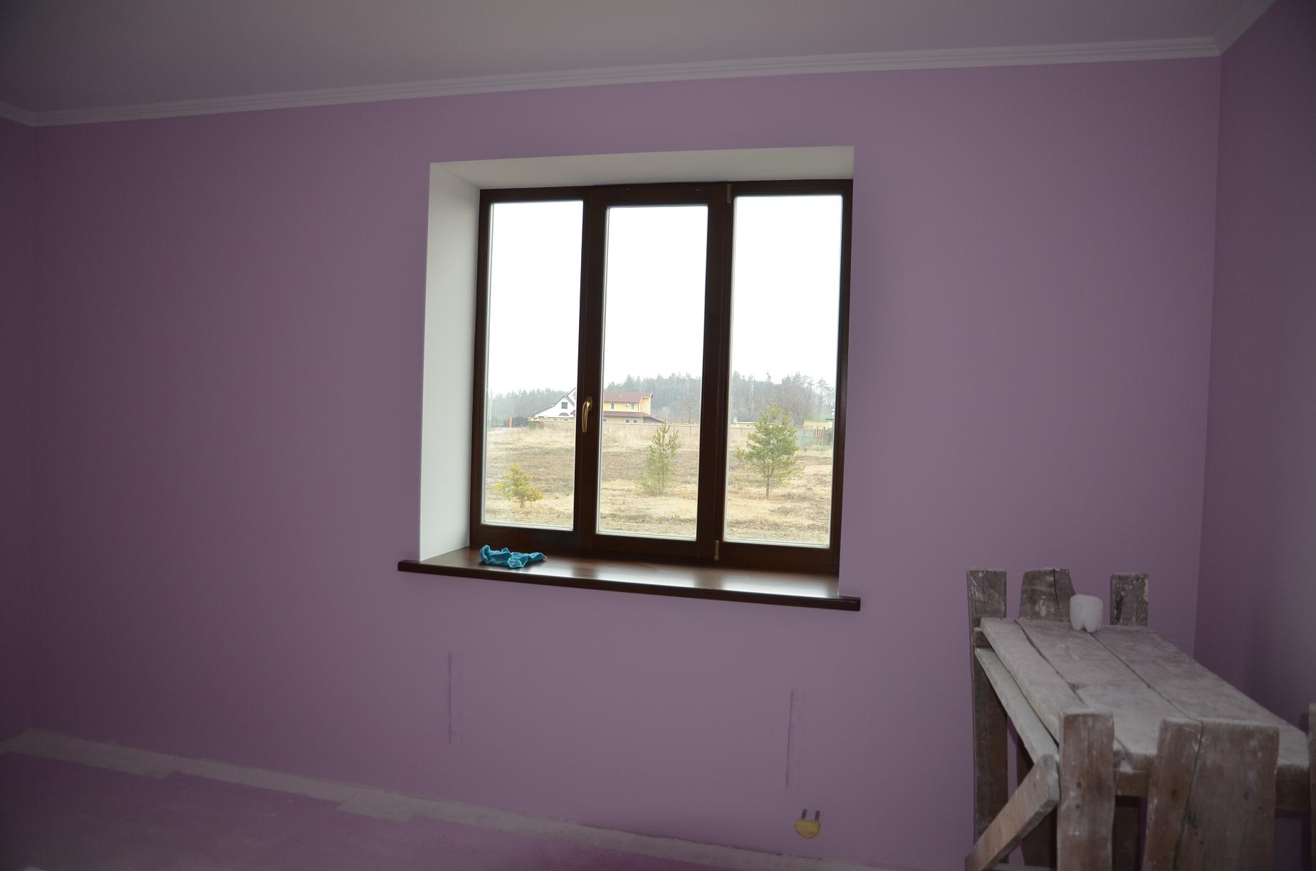

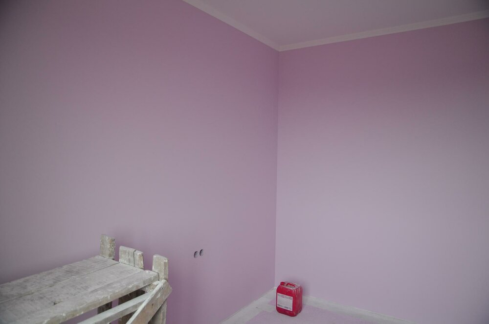

Выготовка стен (начало здесь)
Финишный слой - Semin ETS 2
Грунтокраска - Снежка
Краску выбирал не долго, маляр посоветовал из среднего ценового диапазона либо Tikkurila, либо Caparol,я остановился на последней.
Caparol:
Indeko-plus - для потолков во всем доме (кроме ванной комнаты и туалета) + откосы
Samtex 7 E.L.F. - для стен дома (кроме туалета)
Samtex 3 E.L.F. - для потолков и стен в ванной и туалете.
Грунтовались и красились стены/потолки/багеты с помощью окрасочного аппарата Wagner.
Исполнитель Shpatelok.

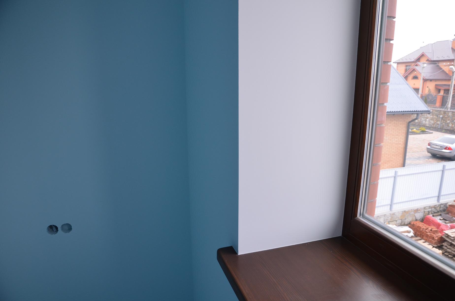

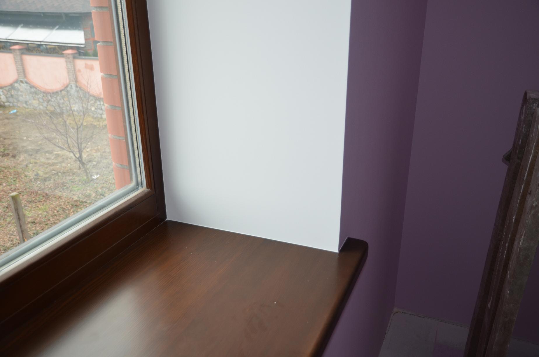

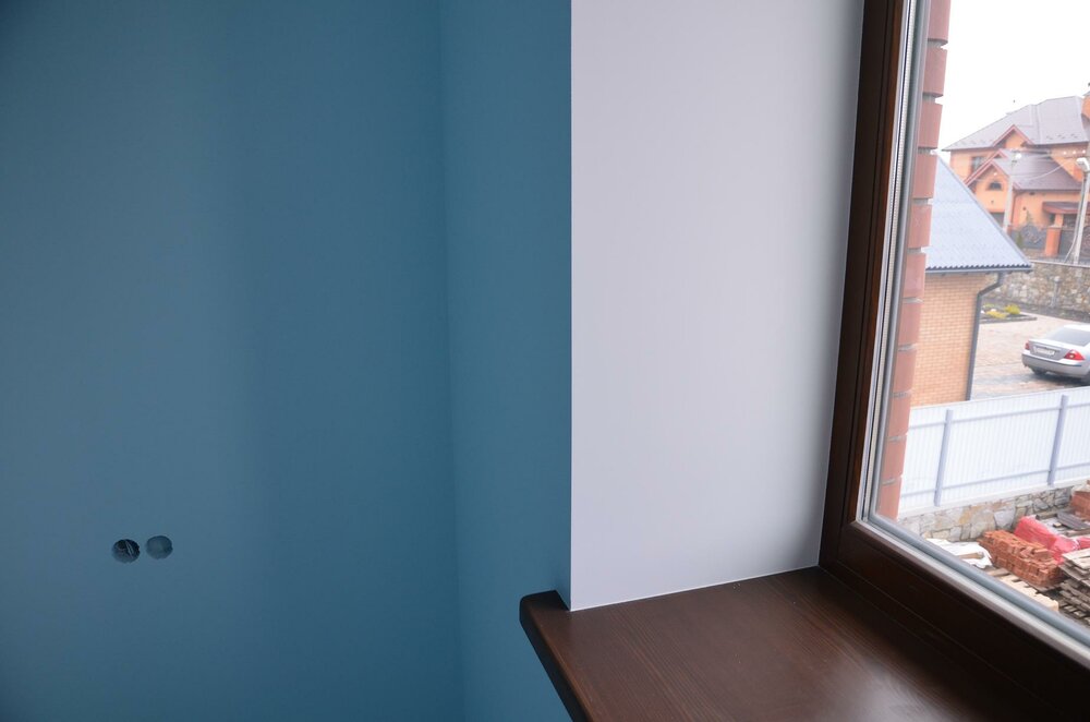

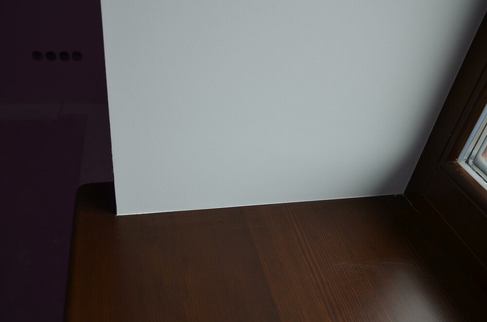

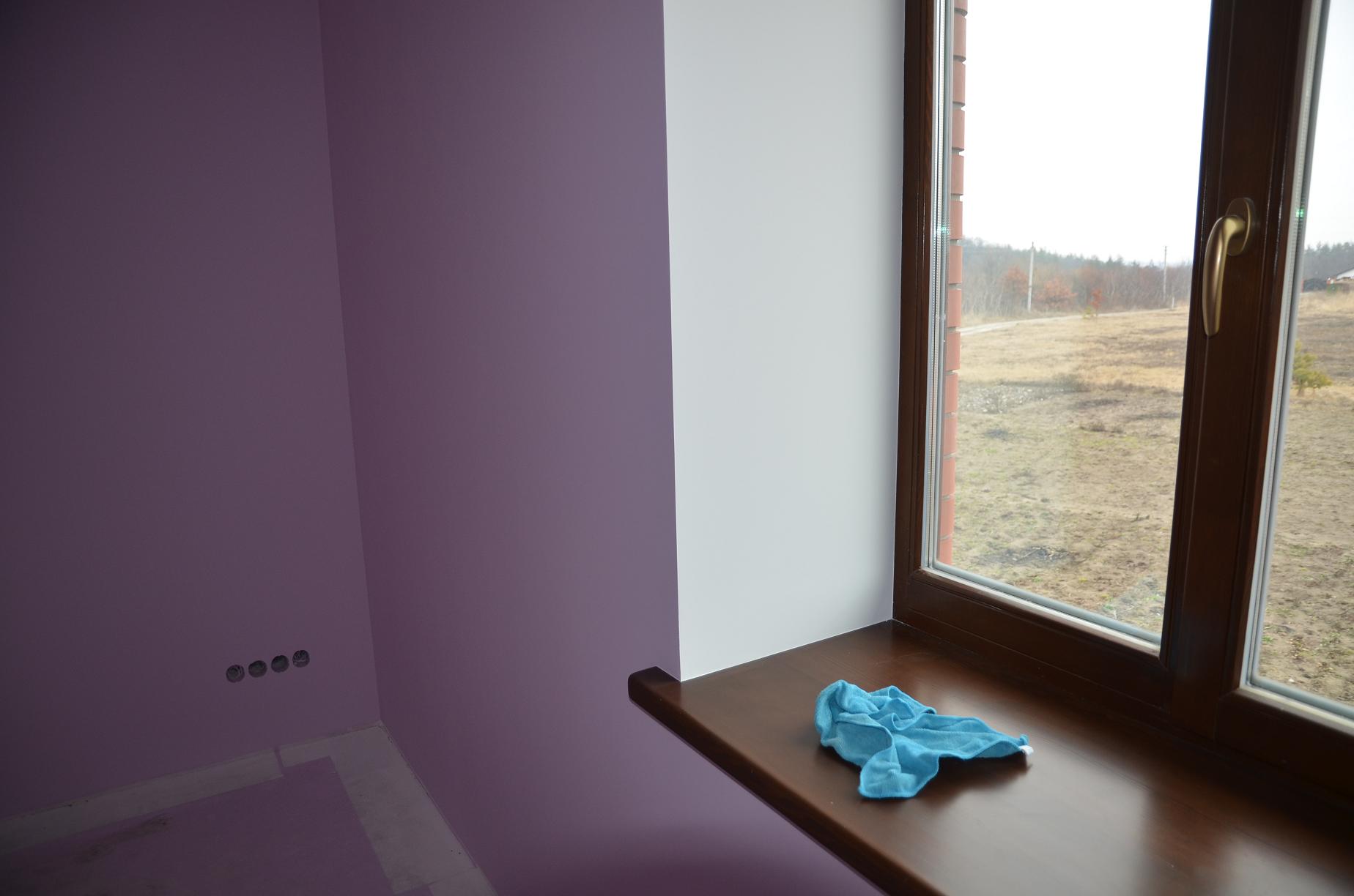

Вот подоконники от Ненашевых, теперь не стыдно и показать)))
  • Лайк 14
Подскажите на каком этапе устанавливали, перед финишной шпатлевкой?
После штукатуров, перед малярами.

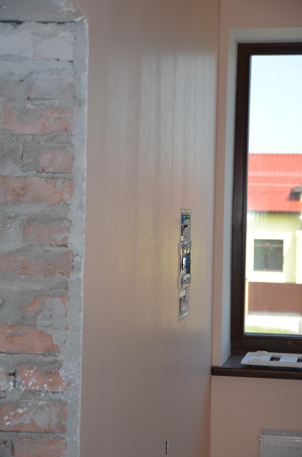

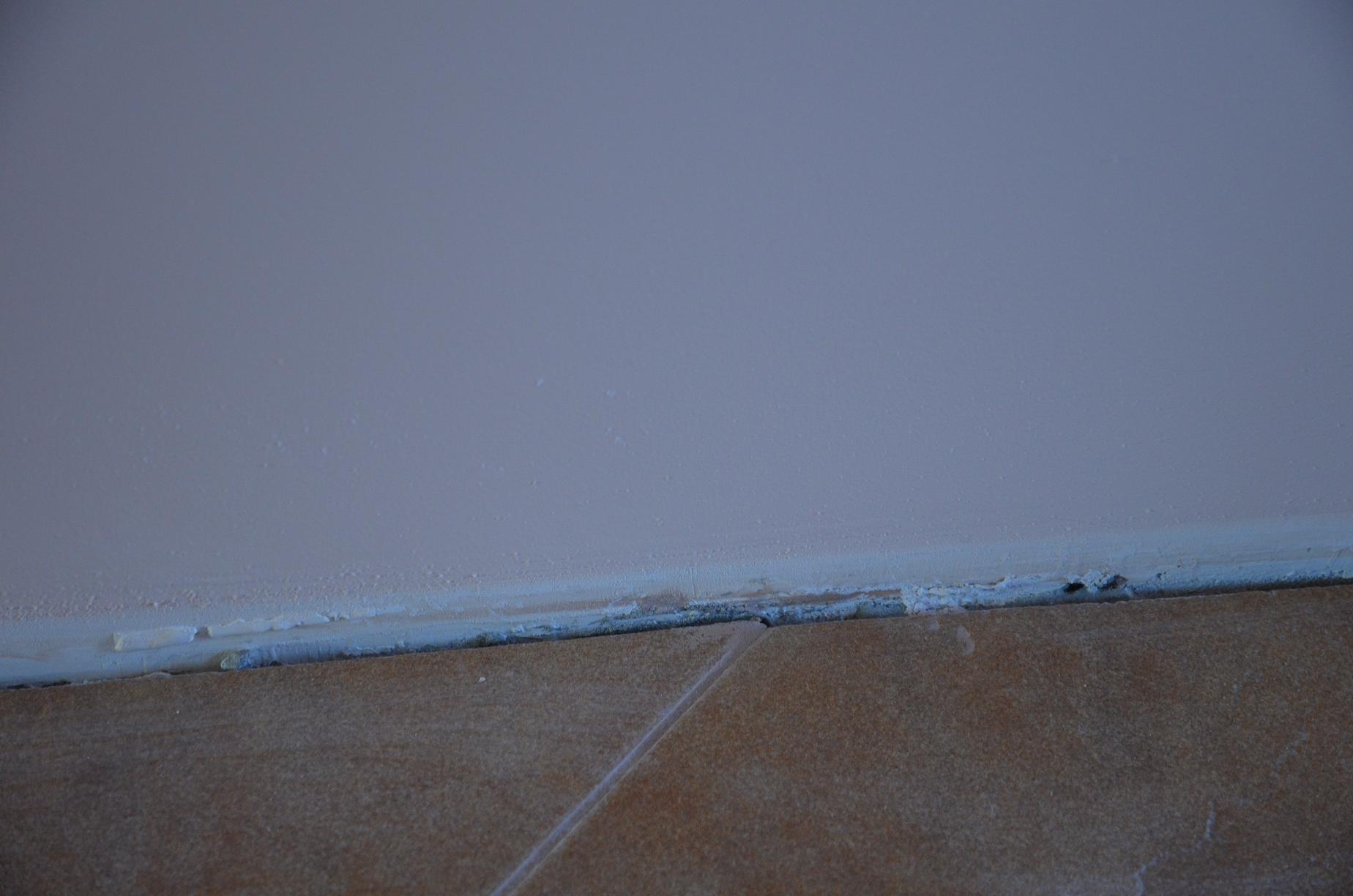

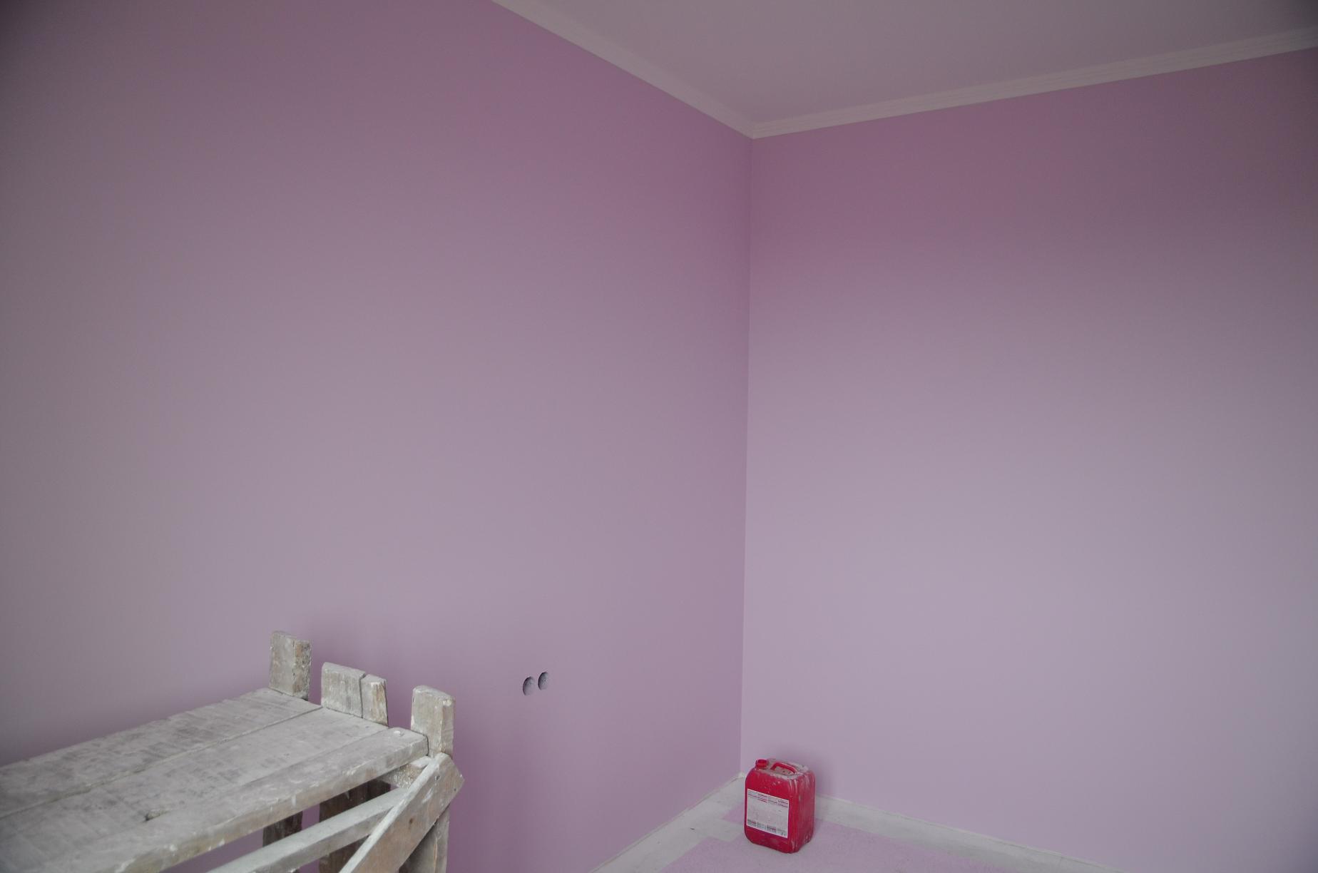

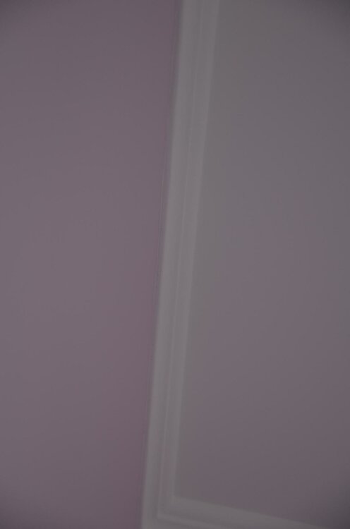

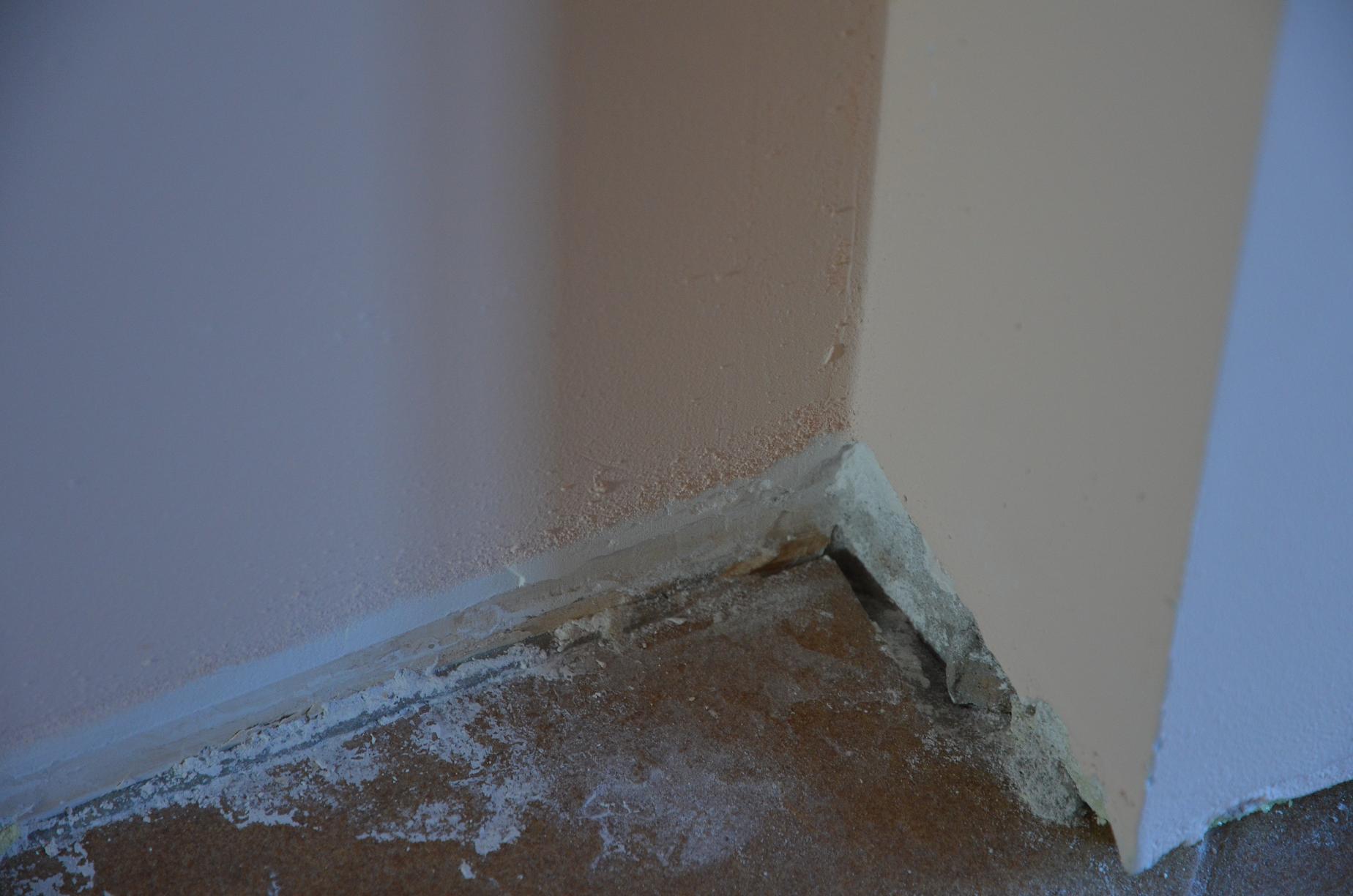

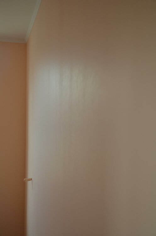

Хочу отдельно остановиться на машинном способе окрашывания стен/потолков, пишу свое субъективное не профессиональное мнение.
1. Большой расход краски, я бы сказал перерасход.
Расход у меня в пределах 50-55 м2 с ведра. У Тиккуриллы 9 литров у Капарола - 10. Самтекс не пробовал, но думаю тоже самое с расходом. По грунт-краске у меня расход немного выше. Используем валик Анза 18 мм ворс. На первый слой +5% водички.
Просто если сильно раскатывать краску(до сухого валика)- останутся полосы (мое наблюдение, может у кого иначе-не знаю).
С моей колокольни хорошая покраска=много краски :smile:
Маляра считают, чем больше краски, тем лучше. Не спорю. А теперь внимание, при окрашивании валиком расход краски с 10 л. ведра 50-55 кв.м, у меня - 35-40 кв.м., т.е. минимум на 20-25% больше. И это при том, что стены покрывались грунтокраской.
2. Насыщенность цвета. Колорировал на оборудовании Caparol, по каталогу (вееру) выбирал самый светлый оттенок, после покраски получался чуть ли не "ядовитый". В аппарат нельзя больше долить воды, чуть больше разбавить краску. (фото 1-4)

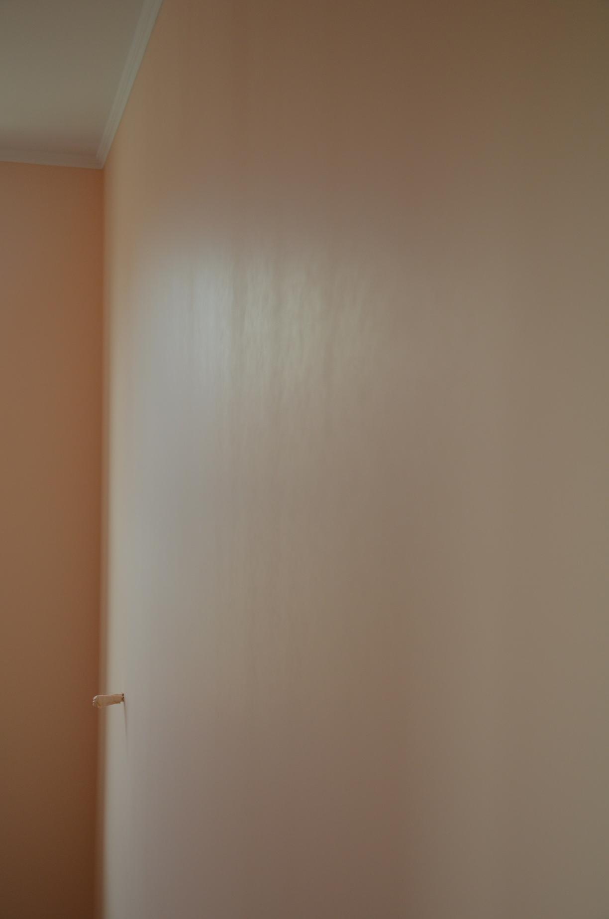

3. На лестничной площадке + в коридоре на 2 этаже видны вертикальные полосы от покраски, если смотреть сбоку. Мне маляр еще до начала работ рассказывал байку, что когда красят ferrari, тоже видны полосы .... короче, это особенность автоматической покраски (фото 5, 6).
4. Еще один минус (фото 7,8) покрасочного аппарата (возможно больше человеческий фактор) - высокое давление - вся пыль, грязь с пола попадает на стены, это не везде, но в некоторых местах есть.

На мой взгляд не никакой совсем, наши легко крошатся почему-то, их легко повредить. Чуть задел и на нем уже остается след.
На бельгийских действительно на много лучше.

Тоже красил потолки акриливой краской методом напыления.
Расход составил 15 литров краски на 133 квадрата.
Кстати следы на стенах похоже от валика остались при грунтовке.
Кирилл, я НЕ имел ввиду откровенное гавно ...
В том же Эпицентре, багеты что российского производства, что бельгийского имеют почти одинаковую плотность.
Дело в другом, пожелания маляра были такими: "берите бельгийские или немецкие, они плотные и ровные". Я привез 3 разных багета, он не смог точно определить производителя.
О валике - не выдумывайте. Моему маляру "статус" не позволял грунтовать и красить валиком :D. Завтра подробнее опишу.
