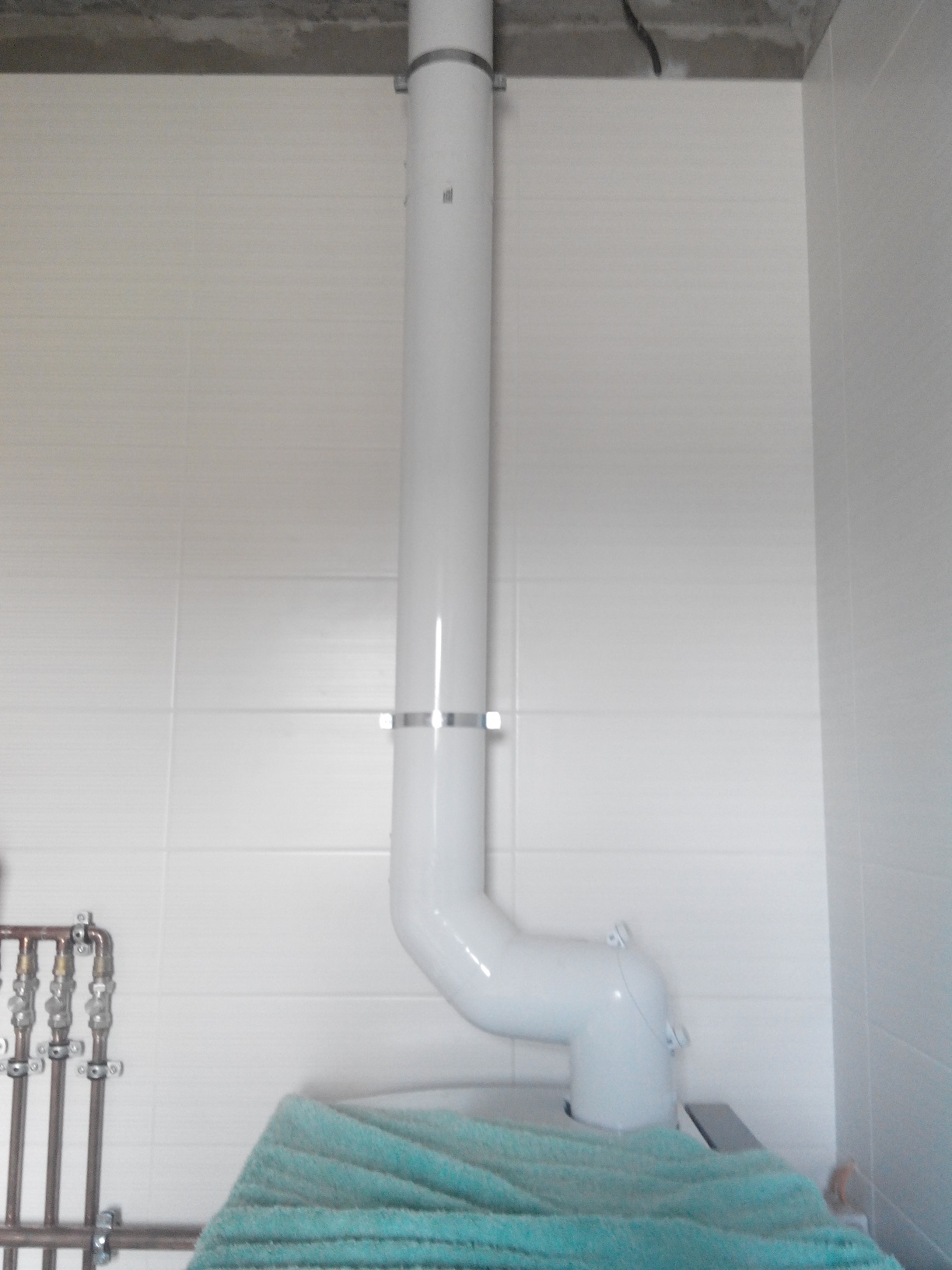

Дабы разрядить обстановку расскажу о "козырности" мастеров.

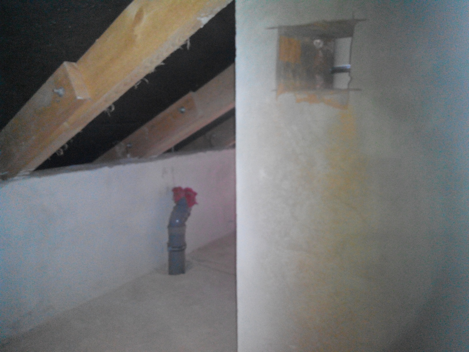

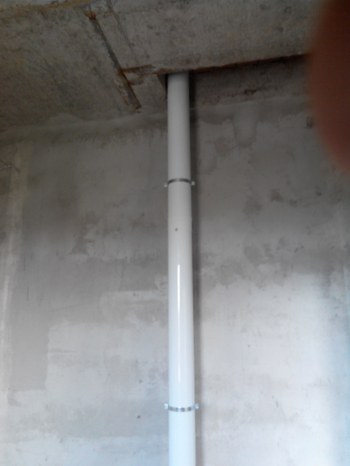

На этой неделе устанавливали трубу для котла (+1 к ОВК), монтажники рассказывали, что это работа сантехников, и что только Мурава этого не делает, от "ленивый горный сантехник")))):lol: ... затем родители услышали какие они специалисты, дают 5 летнюю гарантию на свою работу и пр...
А теперь по-порядку:

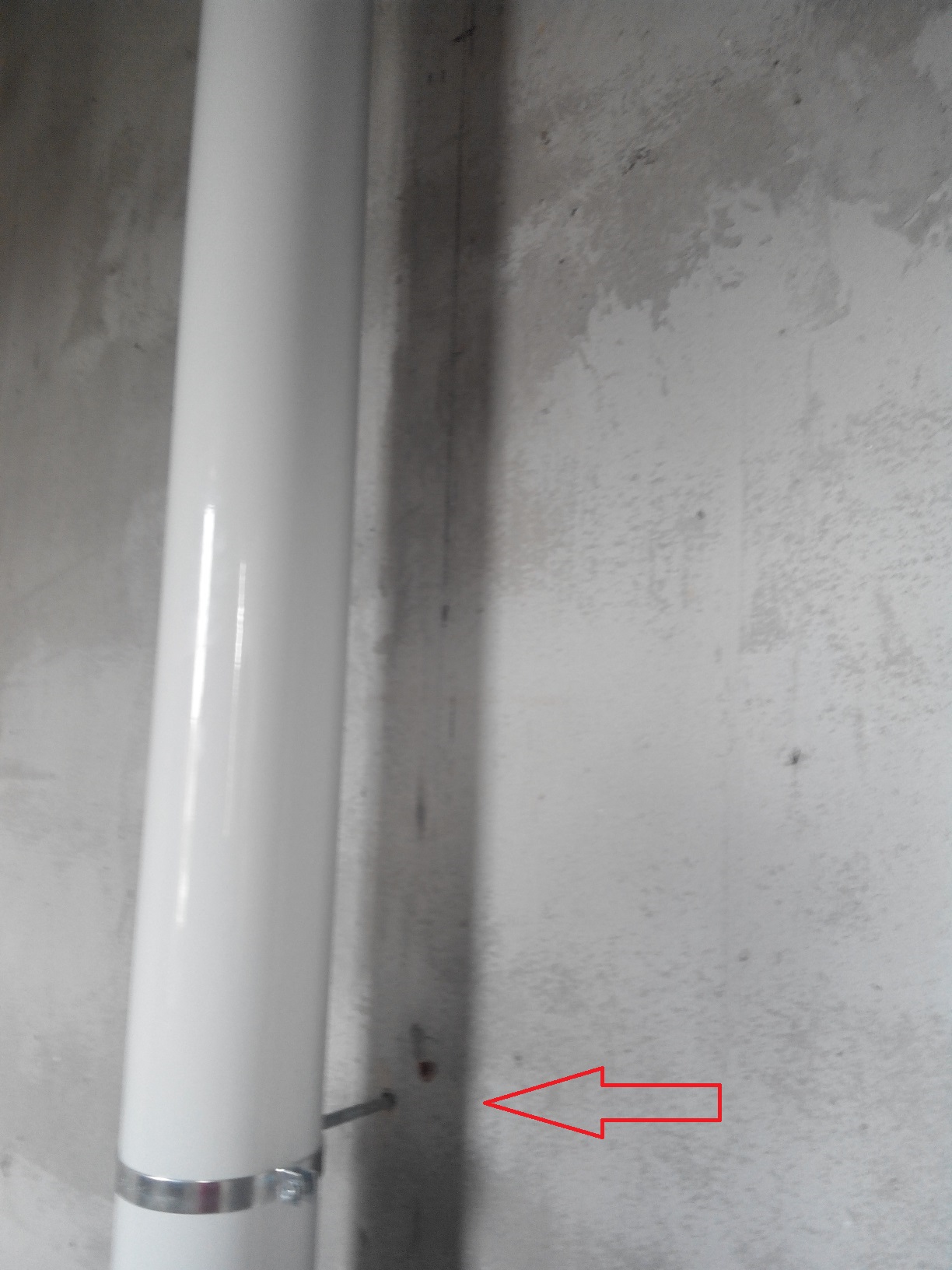

- крепить трубу на крыше не захотели, мол не нужно ...и так 3 метра без хомутов держаться будет - ок, заставили их выбить дырку в дымоходном канале на чердаке и там трубу закрепить (фото 1);
-трубу начали монтировать криво, отец взял лазерный уровень и попросил сделать по уровню (фото 3)

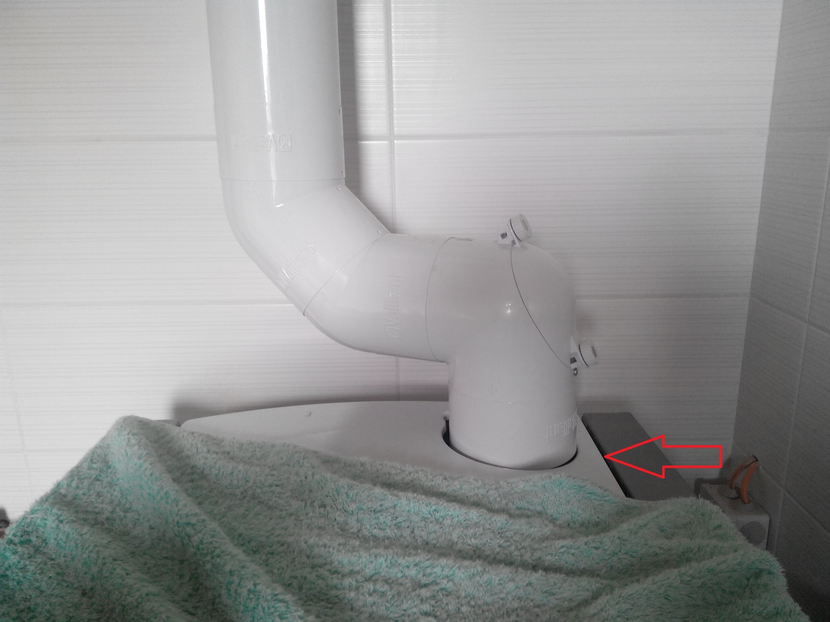

- подсоединить нормально трубу к котлу не смогли, на фото № 5 виден небольшой зазор, это критично? переделывать?
P.S. Если обычную трубу киевские "профи" не в состоянии правильно установить (стоимость работ не маленькая), то как бы они мне сантехнику сделали?! Вот Мурава, таки козырный вуйко))))

P.S. Посмотрите фото 5, пост № 593, это критично? нужно переделывать или нет?

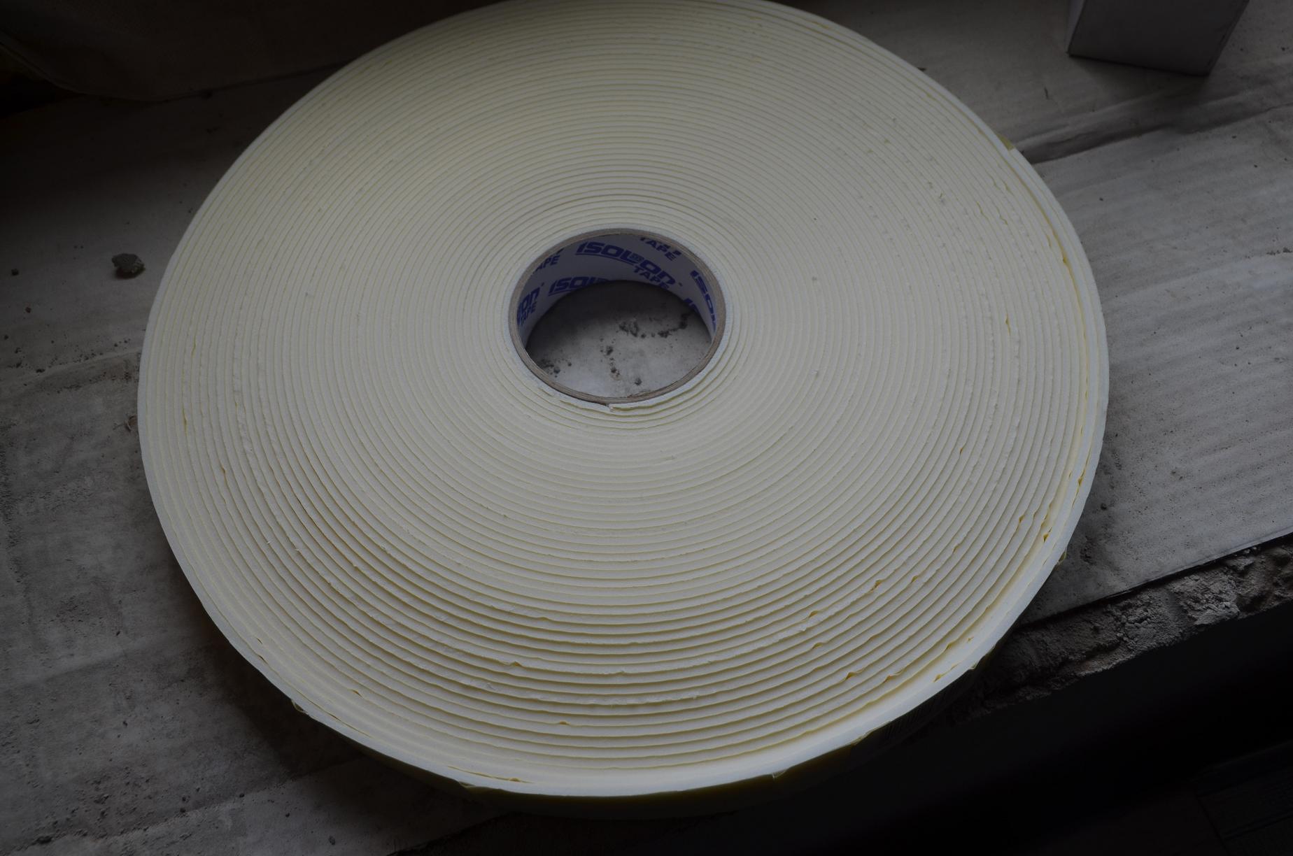

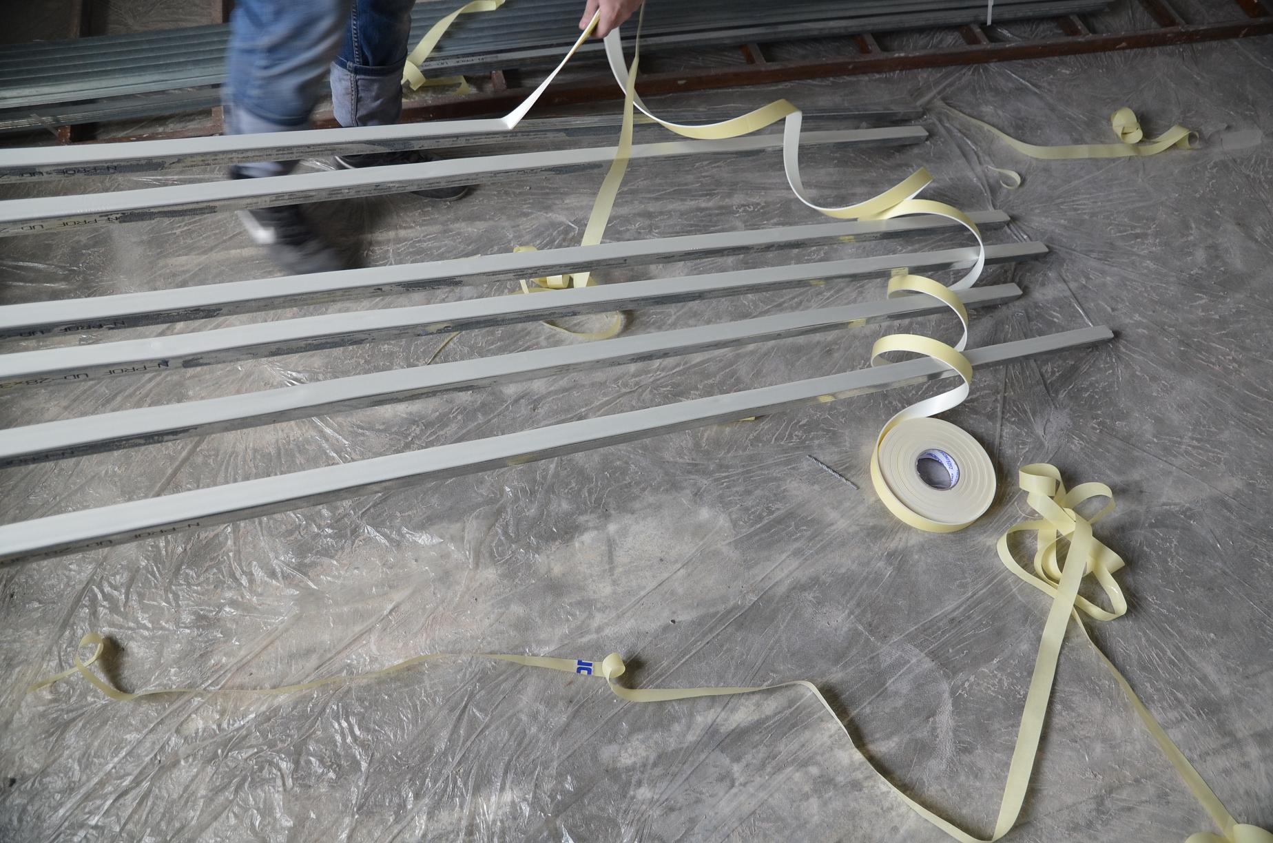

Уплотнительная лента для UD профиля

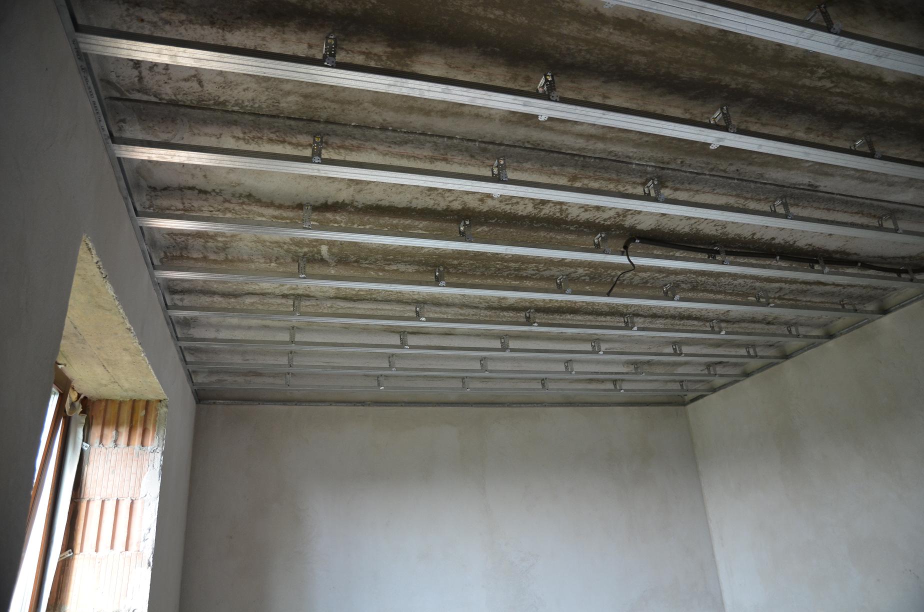

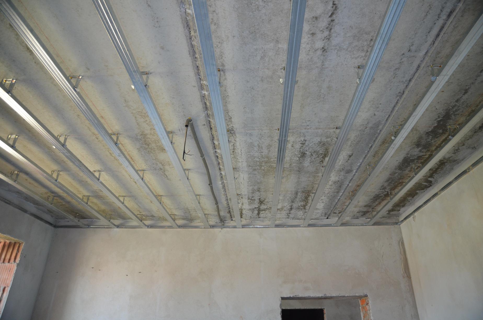

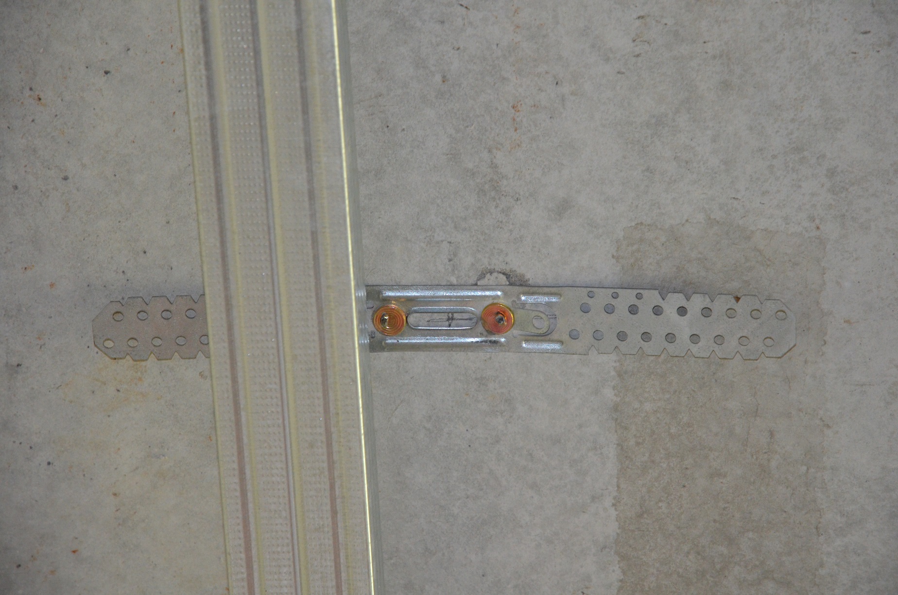

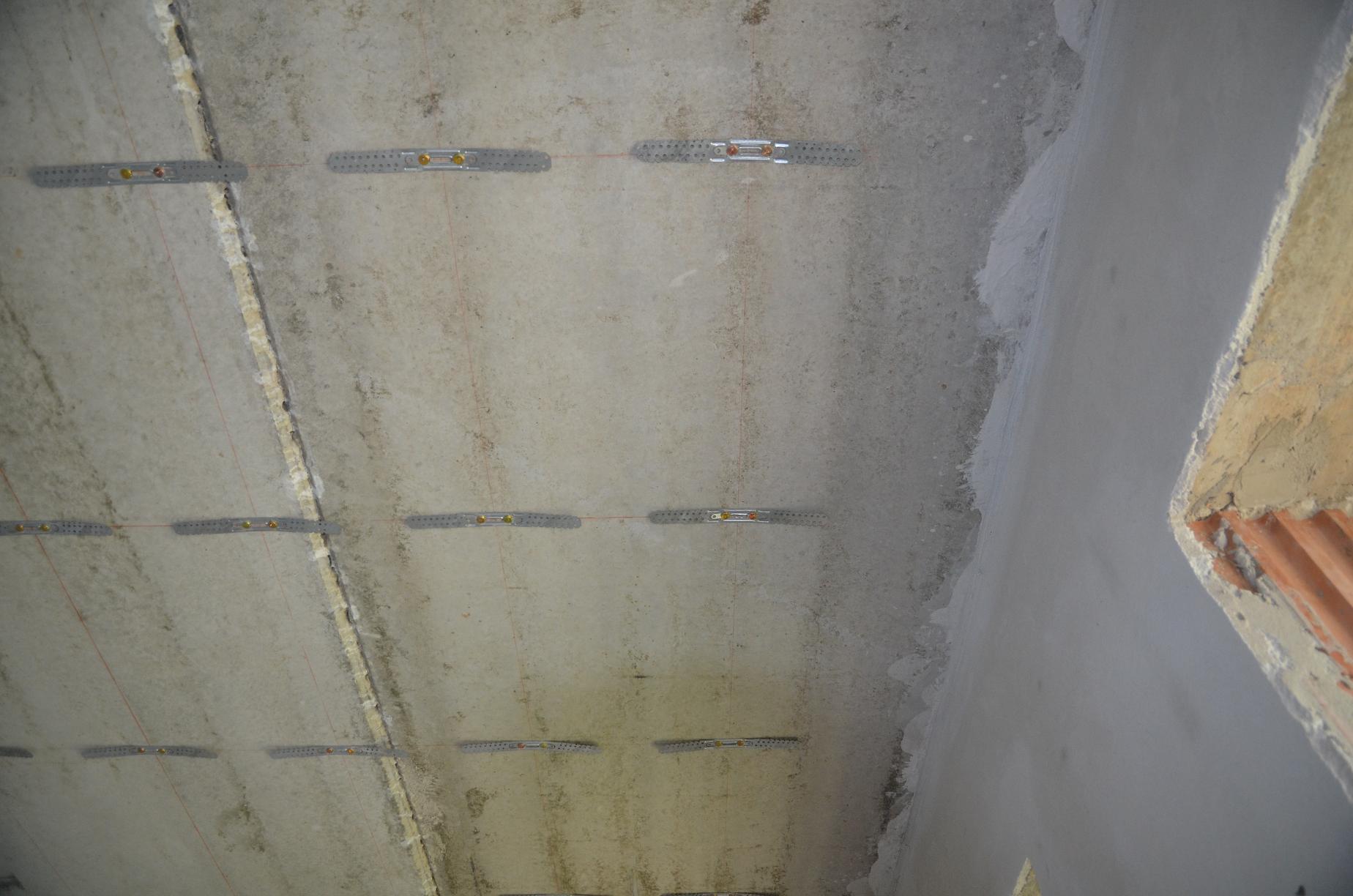

Порядок выполнения работ:

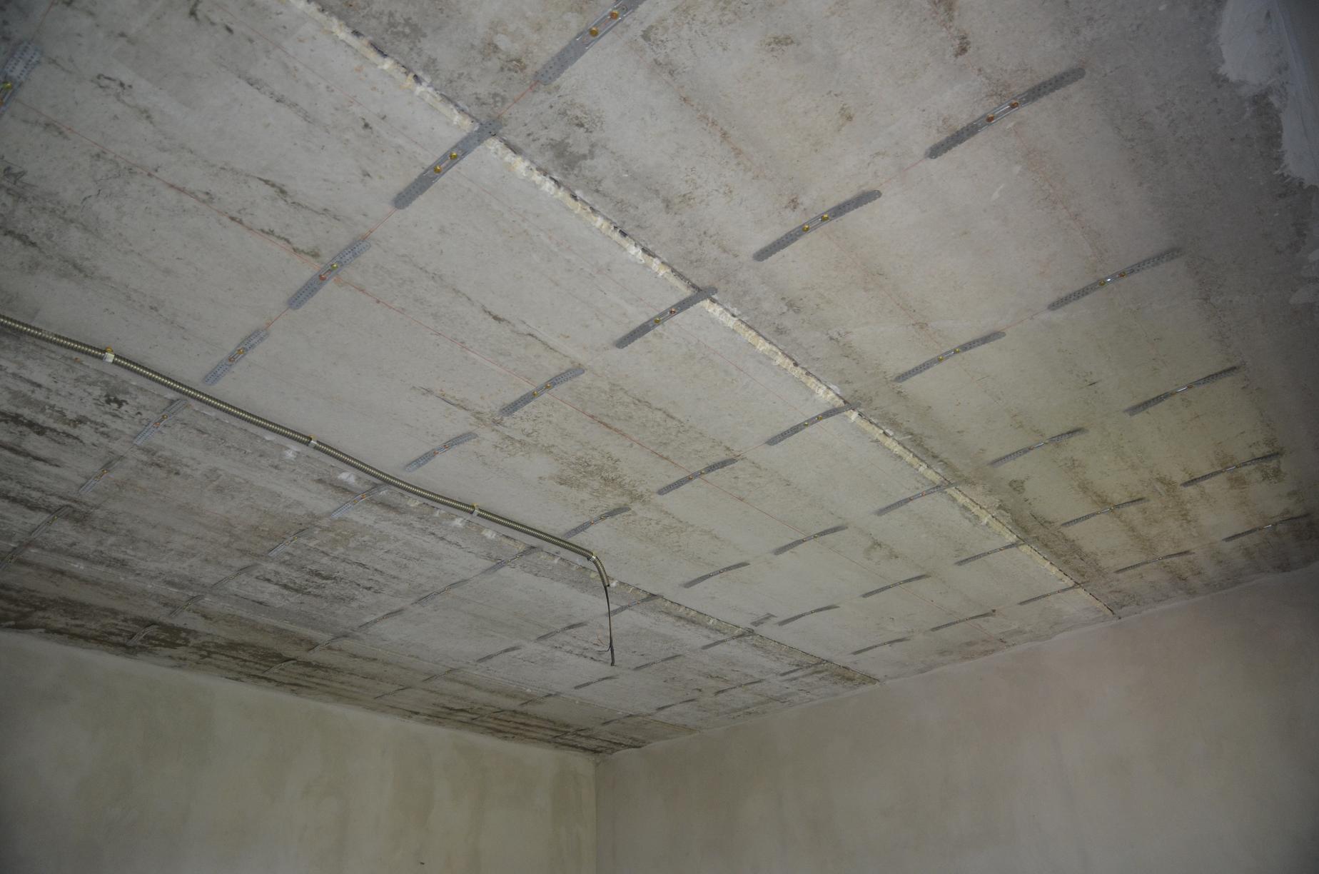

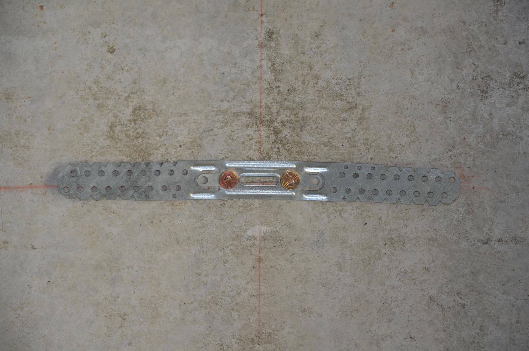

1. К потолку крепятся П-образные подвесы на два металлические дюбеля (bierbach) каждый. Шаг подвесов 60 см.
2. По периметру стен прибивается направляющий UD профиль. Чтобы он плотно прижался к стене и не вибрировал, к нему предварительно клеится уплотнительная лента.
3. В UD профиль устанавливаются несущие CD профиля и крепятся к подвесам при помощи специальных "блох". Шаг CD профилей 40 см.

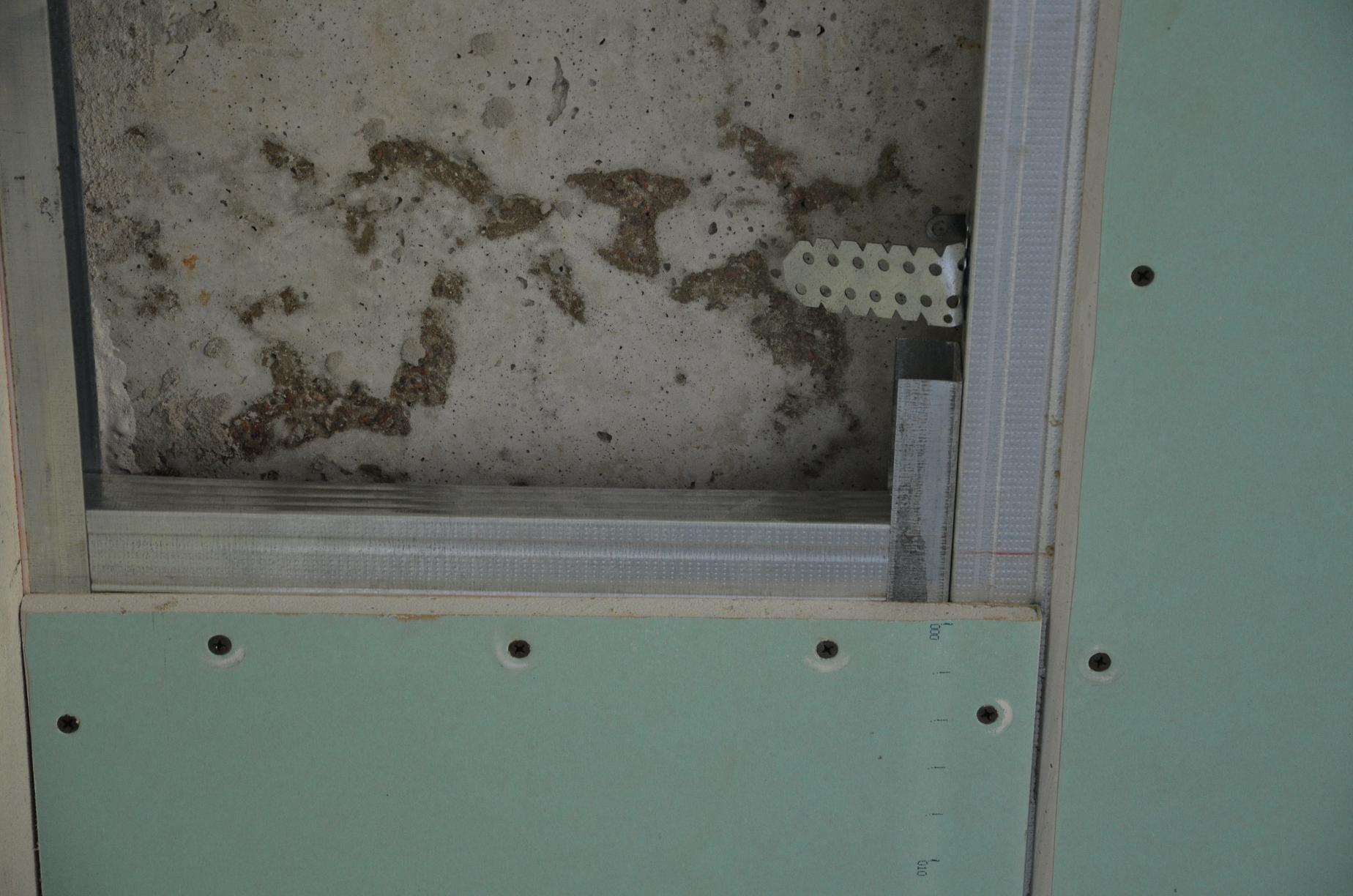

4. Чтобы торцы ГК листа не висели в воздухе, между CD профилями делают перемычки.
5. Подшивка ГК.

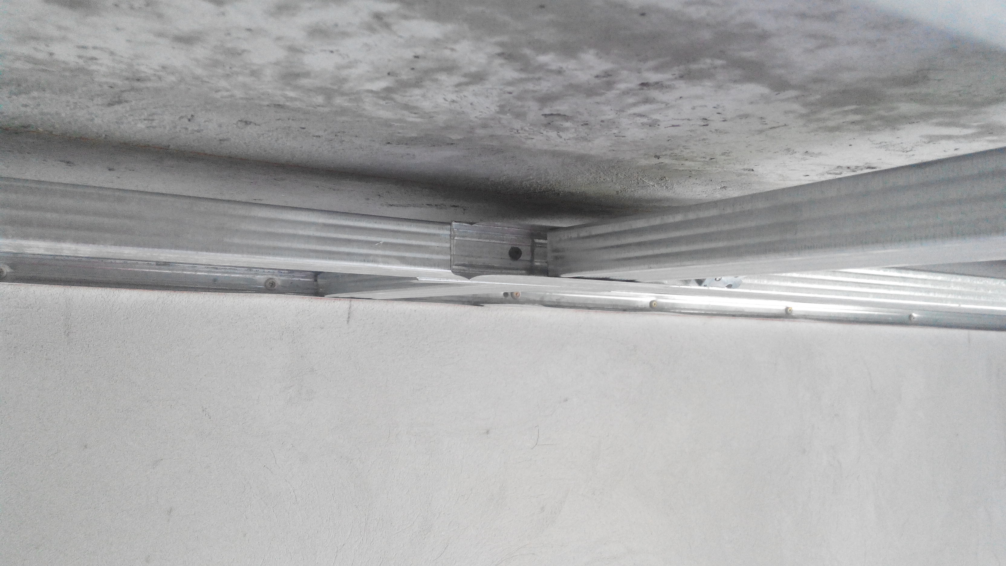

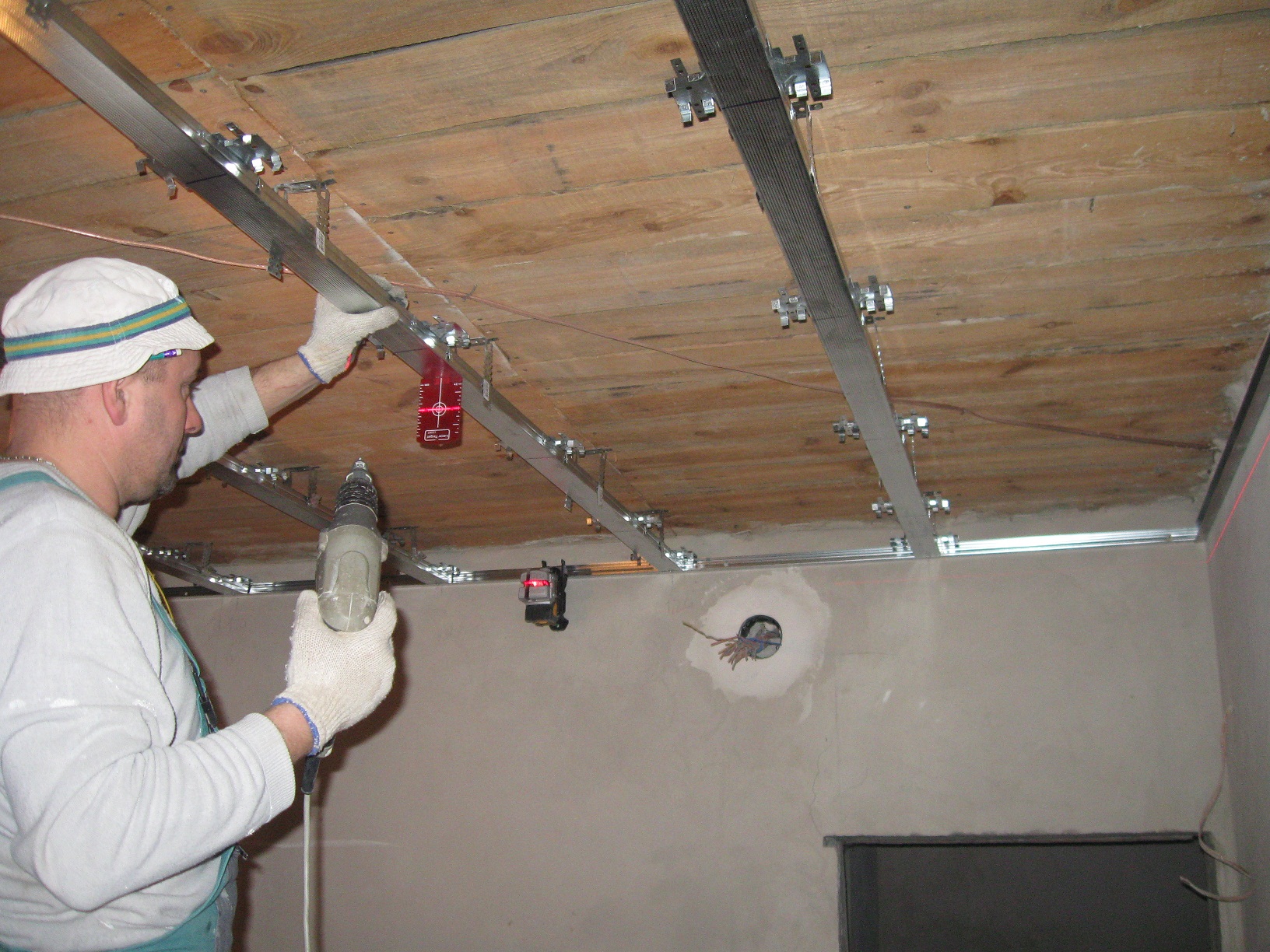

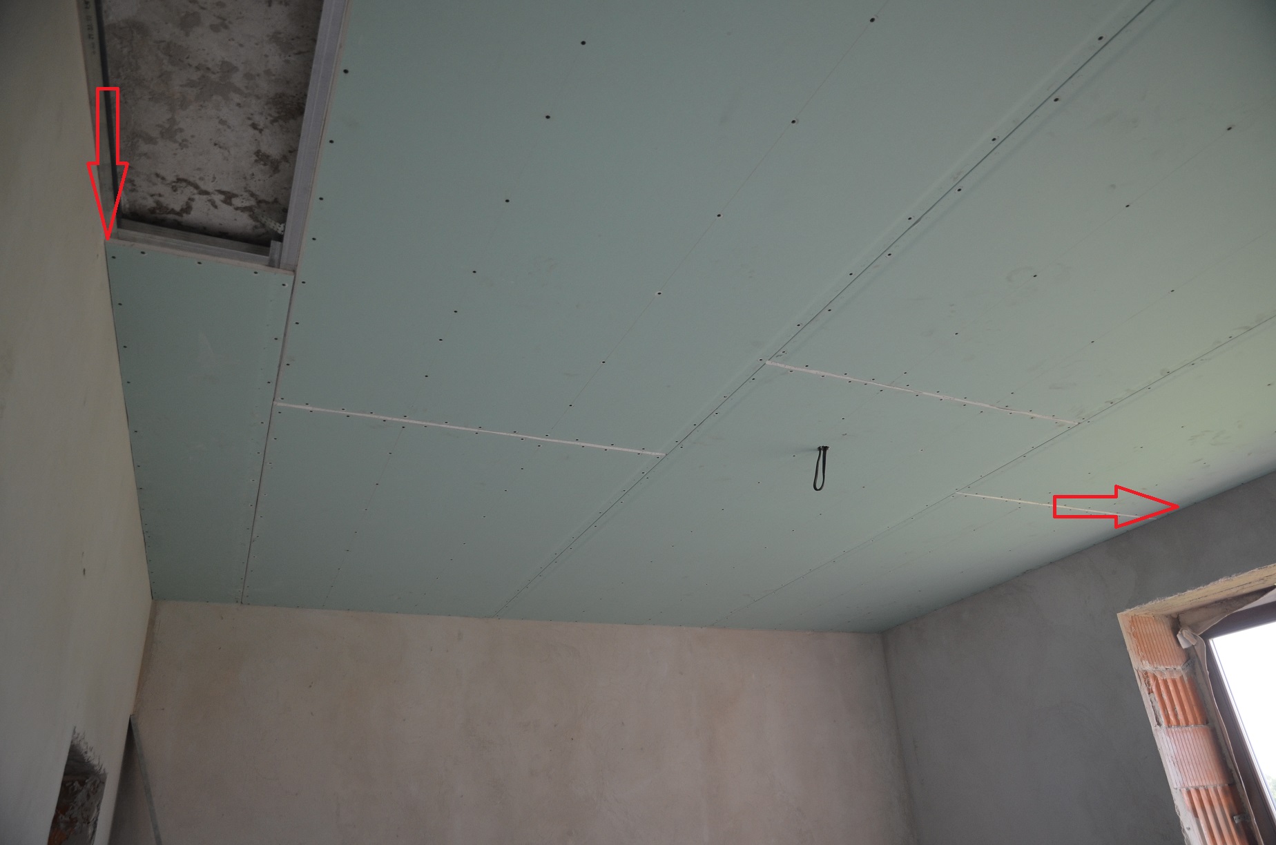

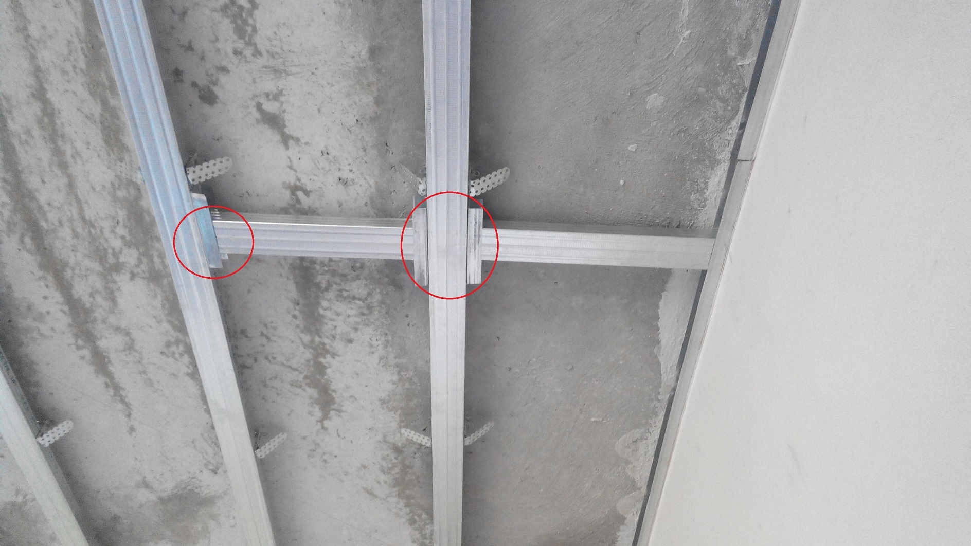

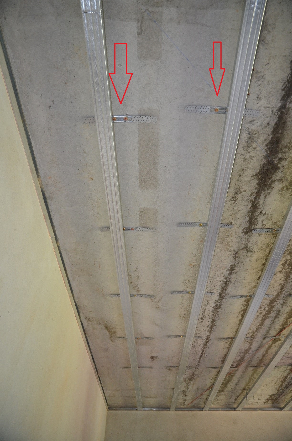

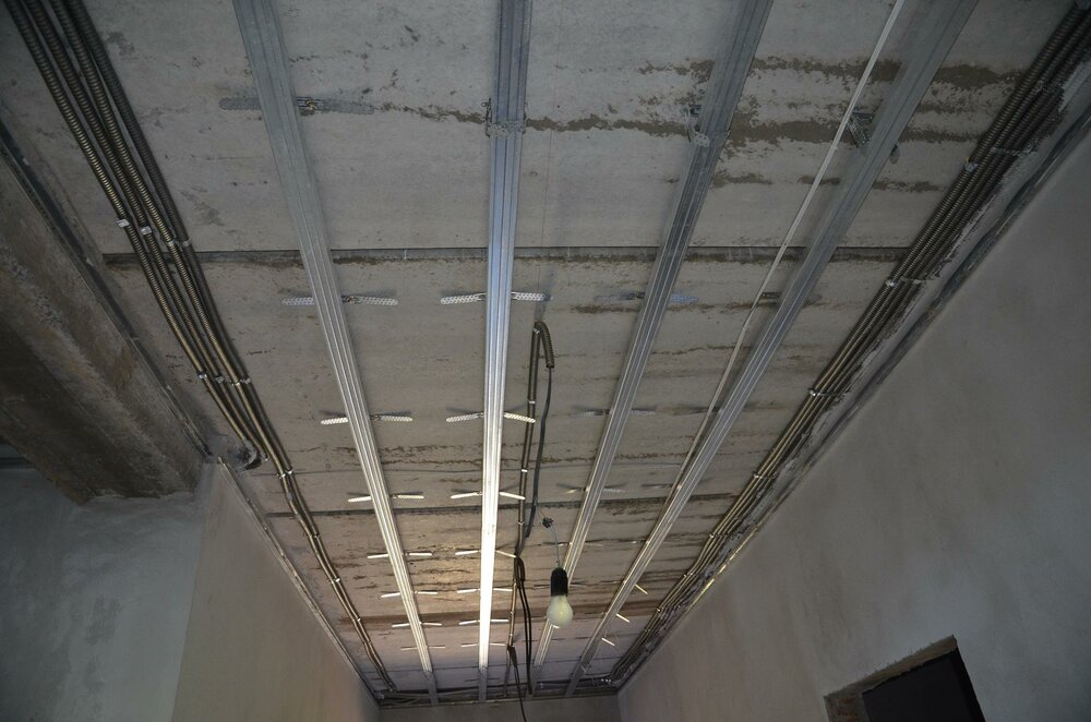

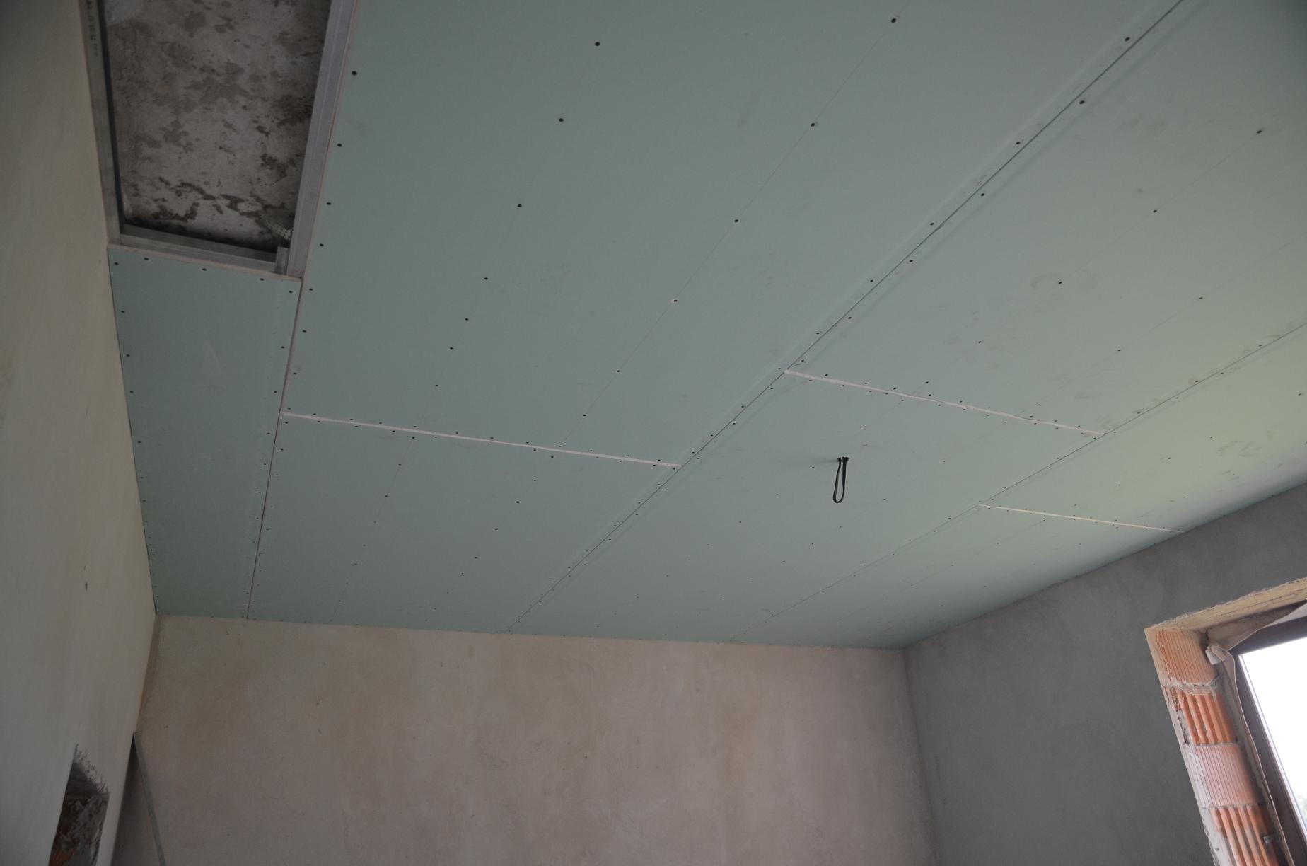

Что не понравилось:
1. Первый день работы, приходит leone один, без напарника, прибивает П-образные профиля. Можно ли одному сделать нормальную разметку на потолке (фото 1, 2). Как Вы считаете это качественная работа или я придираюсь?!
2. Вместо крабов (специальных крестовин) использовались куски из UD профилей, НО входящие в них перемычки из CD профиля не крепились, двигались свободно, надежно ли (фото 3, 4)?!
3. Когда приходит монтажник, то начинает красиво рассказывать о разных технологиях, соглашаться со всем, что просит заказчик, чтобы его "заполучить", а когда приступает к работе - все забывает:D ... так и в моем случае. При покупке UD профиля, мне было обещано, что к нему не будет крепиться ГК, иначе я бы НЕ послушал бы leone и заказал бы UD толщиной 0,55 мм (фото 5).
4. Лазерный уровень у Игоря был, но он не использовал его в работе, как другие гипсокартонщики, проверяя плоскость крепления CD (фото 6). В то время, как мастерок по несколько раз проверял не осела ли стяжка, не сбились ли маяки и т.п.
5. Не знаю, у всех ли гипсокартонщиков имеется "донкрат" для фиксации ГК листа на потолке (фото 7), чтобы его ровно можно было закрепить саморезами

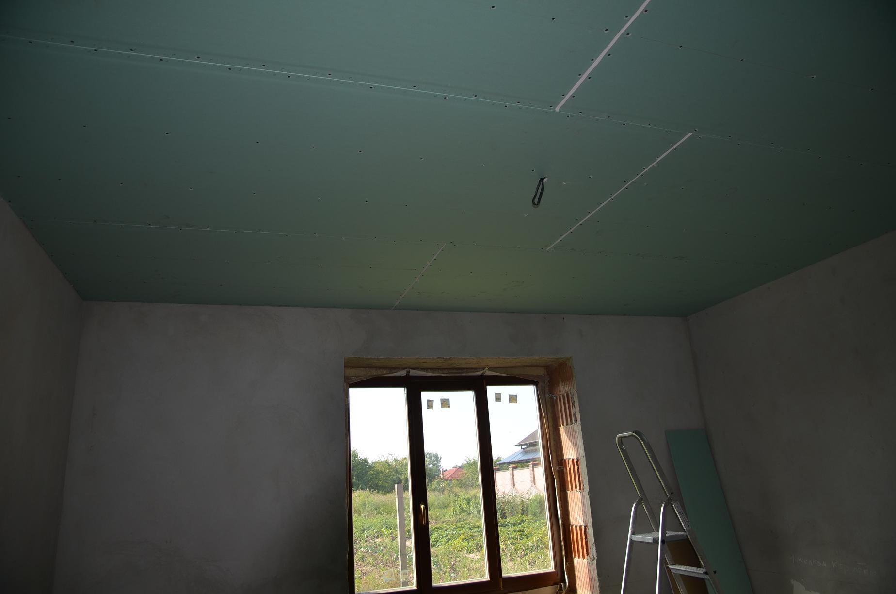

К чему я веду, даже наличие "положительных отзывов форумчан" не гарантирует качество работы!
Для себя тоже извлек урок: помимо "белого списка" нужно перечитывать посты данного специалиста в профильных ветках, к сожалению в нескольких топовых темах (более 50 страниц каждая) о ГК НЕ БЫЛО ни одного сообщения от leone.

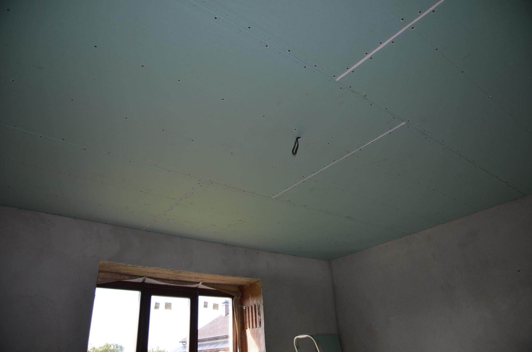

В заключении.
У меня два полноценных этажа, перекрытие - ПК (не дерево), поэтому жесткая фиксация профилей к стене и потолку не страшна (хотя изначально хотел перестраховаться).
Качество работы: были места, где неровность потолка составляли несколько 1-2мм на 1 кв. м. (не удивительно, ведь лазером никто не пользовался), а в целом плоскость получилась ровной.

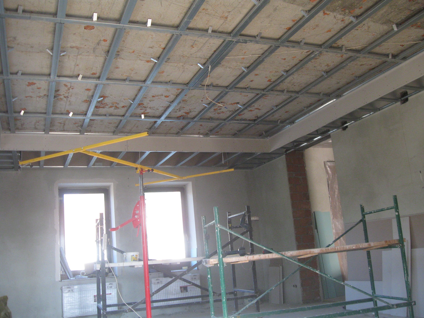

ИМХО на фото криминала не вижу. мне делал мастер а потом сам себе. Крабы не используют, хотя были. ИМХО УД в СД даже лучше, надежнее. Лазер тоже если используется, то только на отбивке линий под УД, дальше по натянутой леске выставляли профили. два картонщика заменяют донкрат на ура. ещё раз скажу, что я не мастер и делал в первый раз, но прочувствовав сборку от и до по фото проблем не вижу. Может опытные внутрянщики скажут, что там будет со временем.
Просто Василий говорил, что у него почти не бывает трещин и делает стяжку ровной с погрешностью не более 2 мм на весь этаж, но я в своем доме нашел несколько трещин, да и неровность в 2 местах составила 2 мм на 2,5 м правиле!
Но это больше был стеб,. Качеством работы остался доволен, при необходимости обратился бы к нему снова, всем рекомендую
весь этот положительный пантеон "специалист года" и "белый список" на этом сайте срабатывает 50:50 в реальной жизни
Прочтите внимательно:
1. Раз не используются крабы, то должны закрепляться UD и CD профиля!
2. Ниткой отбивается периметр, но чтобы не было так называемого "пуза" плоскость проверяется лазером.
3. "два картонщика заменяют донкрат на ура" - если делать для себя, то да, заменяют, а если заниматься монтажом ГК за деньги - то нет.
Чтобы нормально закрепить ГК на потолке, избежать каких-либо напряжений, деформаций листа - донкрат лучше, чем рука, голова или другая часть тела.
Не хочу вдаваться в детали, по той же тех.карте Кнауф, ГК не должен доходить до стены на 0,5 см - у меня это через ж...у... один лист прикасается к стене, другой - нет ...
:) как у вас к этому этапу ещё нервы остались, про все переживать. меня уже попустило. успокоить хотел. или вы хотите чтобы вас ещё больше накрутили?
1. не понял связи. узлы на фото достаточно надежны
2. с пузом справится и леска натянутая от одного края до другого. у меня есть лазер. но я им перестал пользоваться. водяной уровень точнее, хотя и не так удобно. связанно с толщиной луча на больших расстояниях и заводской погрешностью лазера на поворотах и от края до края луча. набегает 2-4 мм. на 4-6 метрах. УД выставленную по лазеру пришлось перебивать после проверки водяным уровнем. плюс лески - её видно с любой точки монтажа.
3. натяжение листа... деформации... из наблюдений. на каркасе с шагом 40 с креплением 50 можно висеть. лист 1,2 на 2,5 на 12,5 на потолке держится после того, как вкрутишь 4 самореза. а их там минимум 50 шт. не вижу в листе потенциала, который может его двигать при таком креплении.
все ИМХО по своему дому в первый раз. может мастера скажут что ТС правильно переживает и я тоже покой потеряю.
Отставить панику.
Для меня стройка тяжело дается, потому, что начинал все с "0", отсутствовал как строительный опыт, так и элементарные понятия что и как должно быть. Поэтому перед каждым этапом строительных работ я пытался почерпнуть информацию в соответствующих разделах, что-то мог забыть, упустить, перепутать (большой объем информации/дезинфомации тяжело усваивается).
Давайте разберем Пост 603, "Что не понравилось":
1. При желании и один человек может сделать нормальную разметку на потолке, только нужно потратить немного больше времени. Как Вы считаете, надежнее крепление когда CD профиль будет под П-образным подвесом или в стороне от него, пускай даже в нескольких сантиметрах. Критично? - Нет, но ведь можно разметить нормально.
2. Крабы (крестовины). Поначалу я думал, что ребята хотят сэкономить мне деньги там, где нет необходимости переплачивать...Оказалось все банально - их тяжелее монтировать. Да и разметка должна быть нормальной, ведь крабы имеют угол 90 градусов. Посмотрите фото 3 (несколькими постами выше), красными кругами обвел те места, где должны быть саморезы. Почему их нету? Да потому, что головка самореза будет мешать ГК листу плотно прижаться к профилю. Данные перемычки висят свободно (не закреплены ничем), это не критично, но и не правильно.
3. Толщина профиля. Если бы перед закупкой материала Игорь не сказал мне "..возьмите UD профиль обычный 0,45 мм, он все равно будет служить как направляющий, к нему ГК лист не будет крепиться" - то никаких претензий к исполнителю работ не было бы. А так он поступил как засранец, сказал одно, сделал иначе. Критично ? - Нет. Но не правильно.
4. Лазерный уровень. Одно дело погрешность 3-4 мм на комнату 4*4 кв.м., другое дело погрешность 2-3 мм на 1-2 кв.м. в виде "пуза". Критично? - Нет, но этой погрешности могло бы и не быть. Нужно не только иметь инструмент, но и пользоваться им.
5. Донкрат. Если Вы считаете, что удобнее, проще, надежнее крепить ГК листы к потолку 3 руками (в четвертой шуруповерт, она не в счет :D), то даже и спорить с Вами не буду, у меня на этот счет свое мнение.
P.S. Честно, я не особо переживаю, стоять (точнее висеть) потолки будут, ничего с ними не случится. Я всего лишь поделился информацией, как должно быть, и как делают ...
