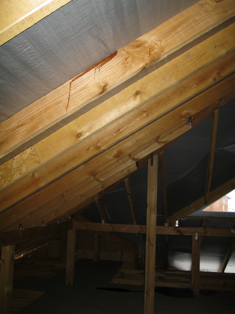

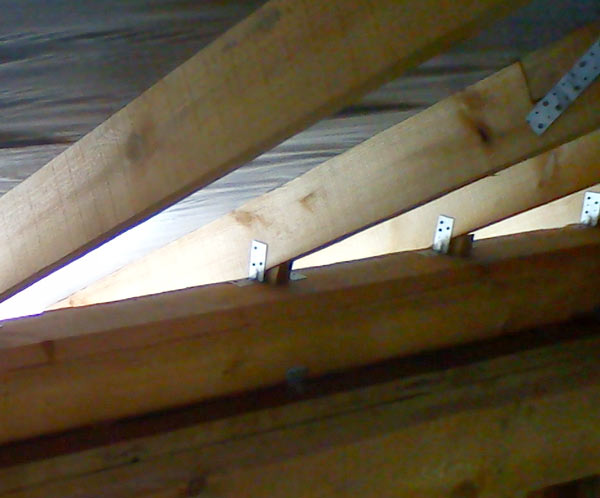

1. Стропильная система.
1.1. Узел крепления мауэрлата и стропил. Упор стропил в мауэрлат выполнен с помощью деревянных уголков, длина которых не позволяет передавать нагрузки. В металлических уголках не достаточно креплений, так как согласно рекомендаций производителей уголков крепеж должен быть во всех отверстиях.
Решение: Заменить деревянные уголки бруском длиной не менее 500мм. В месте опирания бруска в мауэрлат должен быть подрез бруска для максимальной площади опирания. Добавить ершенные гвозди для крепления уголков.

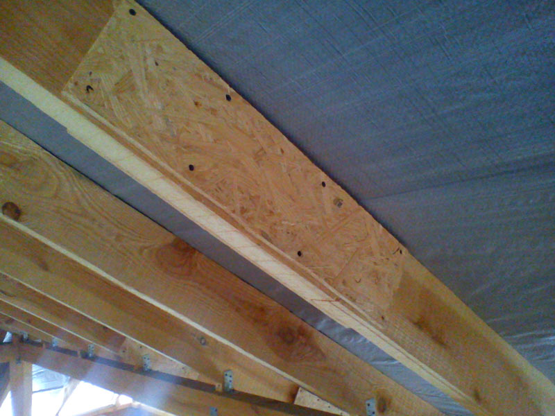

1.2. Соединение стропил по длине. Стык стропил по длине выполнен с помощью двух накладок из ОСБ плиты толщиной 10мм. Для правильной работы стыка толщина накладок должна быть не менее толщины стропил (50мм).
Решение: Заменить накладки из ОСБ плиты деревянной доской толщиной 25мм с двух сторон. Длина доски должна быть не менее 500мм и не меньше 200мм от края стыка стропил.

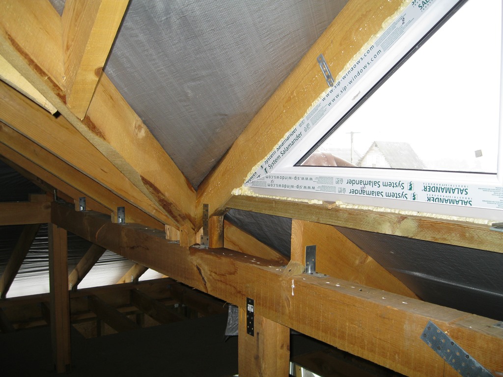

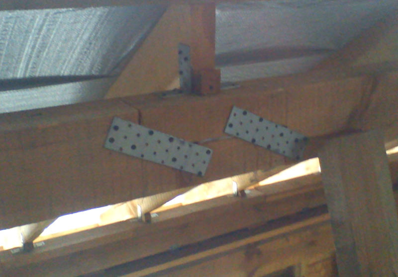

1.3. Узел соединения несущих балок по длине. Запил выполнен в горизонтальной плоскости, а не вертикальной, что снижает несущую способность балки в этой точке. Накладки на стыке сделаны из маленьких пластин которые не обеспечивают надежного крепления.
Решение. Пластины развернуть вдоль балки, по середине стыка. Это позволит усилить самые слабые места. В месте стыка поставить дополнительный раскос с упором на другом конце в стойку.

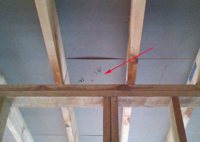

1.4.Стойки несущей балки опираются через ДСП плиту не системно. В точке опирания под плитой отсуствуют балки перекрытия. Стойки размещены не над несущими стенами. На фото вид снизу.
Решение. В местах где возможно переставить стойки над несущими стенами. Между балками установить дополнительный брус для прямой передачи нагрузки на стену.
В угловых стойках где не возможно опирание на несущие стены, балку которая ближе всего к стойке усилить дополнительно доской сечением не меньше сечения балки (200х50). Свеху под стойки положить распределительный брус сечением 150х100мм, для распределения нагрузки по большему количеству балок.
1.5. Одна из стоек поддерживающих конек располагается не над несущей стеной. Обе стойки, также как и стойки несущей балки, опираются на ДВП плиту без дополнительных балок под ними.
Решение. Под стойки подложить брус для передачи нагрузки на стену. Ко второй стойке, которая не попадает на стену, поставить раской который позволит разгрузить стоку и часть нагрузки перенести на несущую стену.
1.6. Крыша терассы и крыльца выполнена без затяжек. Чтобы убрать распор от стропил необходимо добавить затяжки на каждую стропилу.

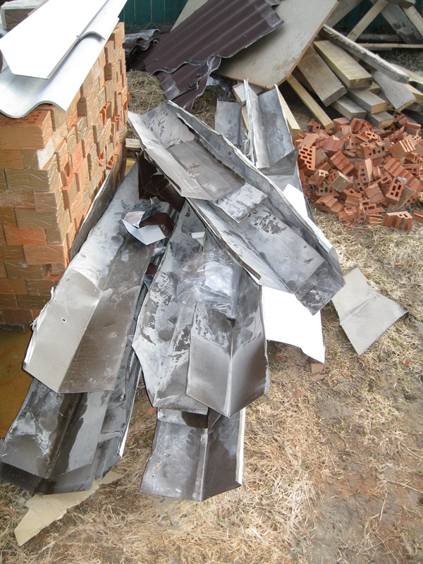

2.1.Ендовы выполнены слишком узкие. На ендовах осутствует уплотнитель. Поверх ендовы наклеена битумная лента –зачем? Выпуски ендовы на карнизе выполнены без подрезки нижнего края ендовы по карнизу.
Решение. Заменить ендовы на более широкие, минимум 200мм в каждую сторону. Крепление ендовы к обрешетке выполнить с помощью кляммеров, которые позволяют не пробивать ендову для ее закрепления. Для усиления плоскости ендовы добавить промежуточную обрешетку по ендове. Нижний край ендовы подрезать параллельно карнизу. По краям ендовы наклеить уплотнитель от продувания ветра. Шифер подрезать на расстояние 50-100мм от оси ендовы в каждую сторону, для обеспечения свободного стока воды.
2.2. Ендовы на слуховых окнах выполнены под шифером до нижнего края крыши. Такое исполнение не позволяет обнаружить причину и место протекания крыши.
Решение. Заменить ендову на более широкую. Окончание ендовы вывести на на кровельное покрытие не посредственно по низу слухового окна. Остальные мероприятия аналогично предыдущему пункту.

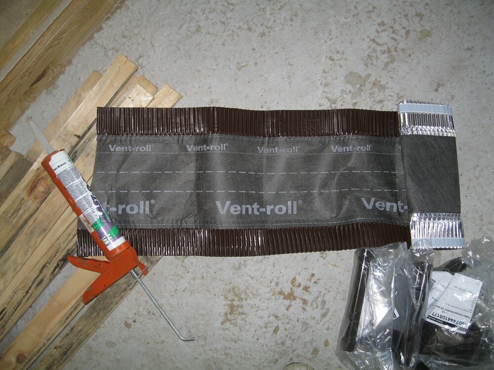

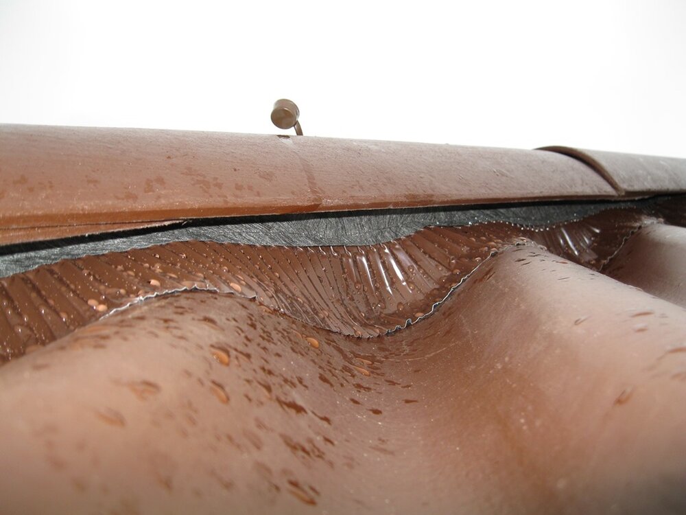

2.4. Коньки на хребтах крыши выполнены без уплотнительной ленты, что не обеспечивает защиту от продувания ветром.
Решение. Под конек установить уплотнительную ленту или заменить шиферные коньки более широкими металлическими с использованием уплотнителя универсального. Под шиферный конек также нужно установить рейку для крепления конька.

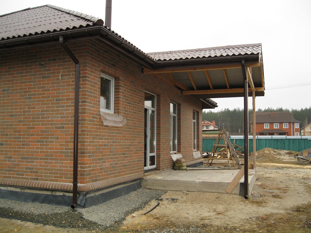

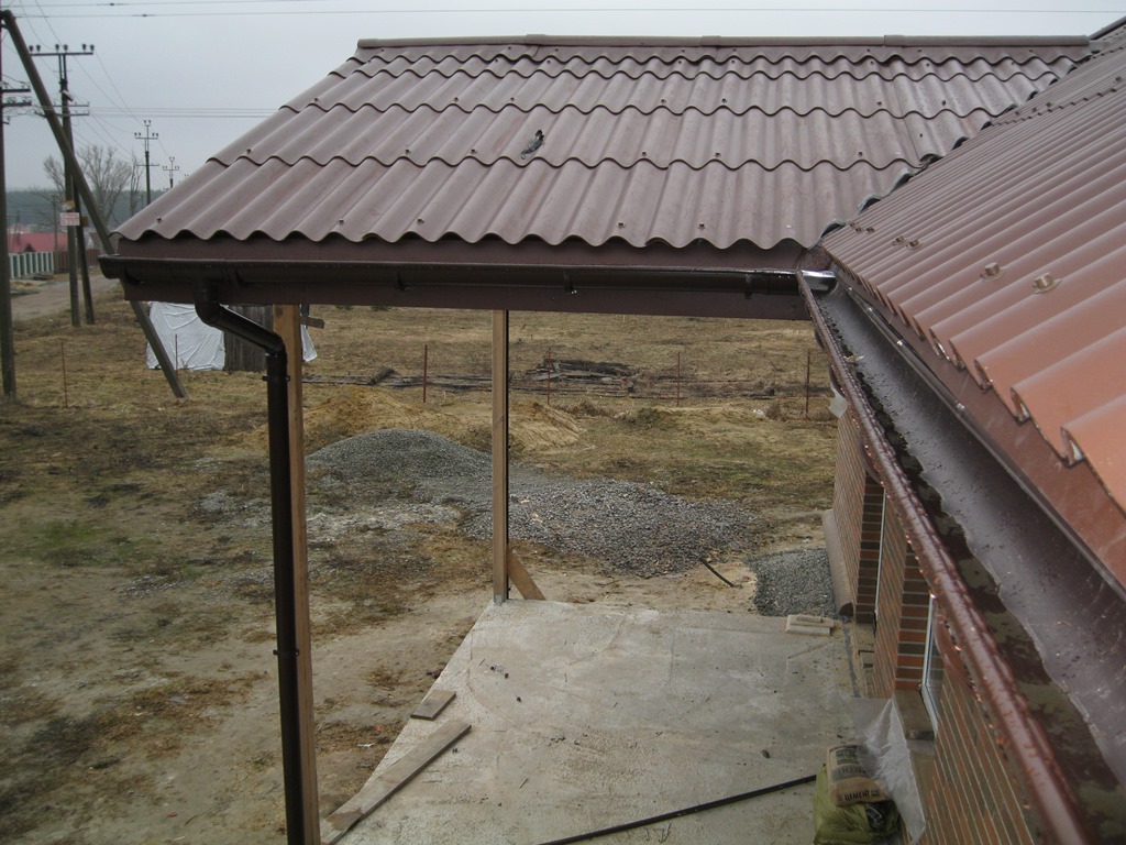

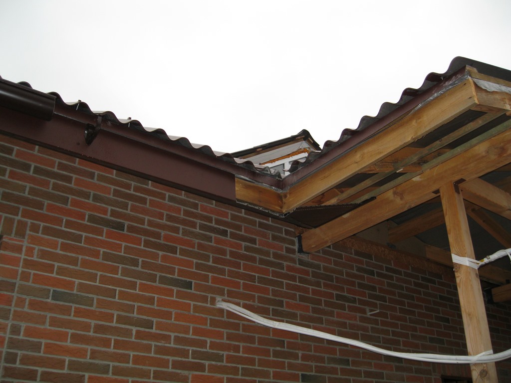

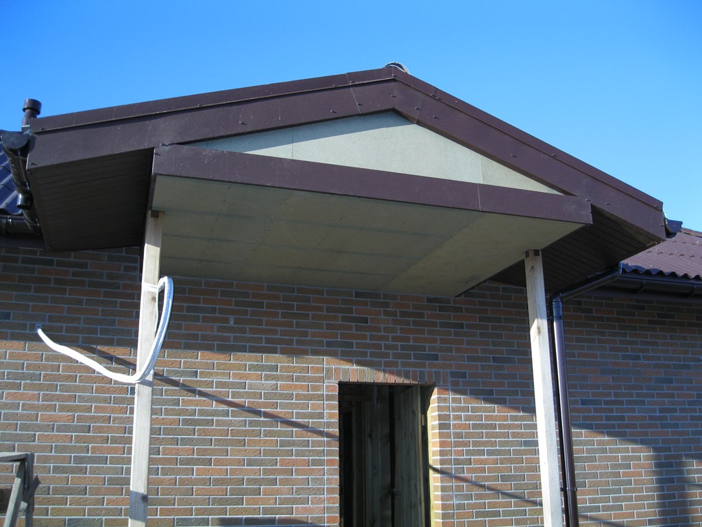

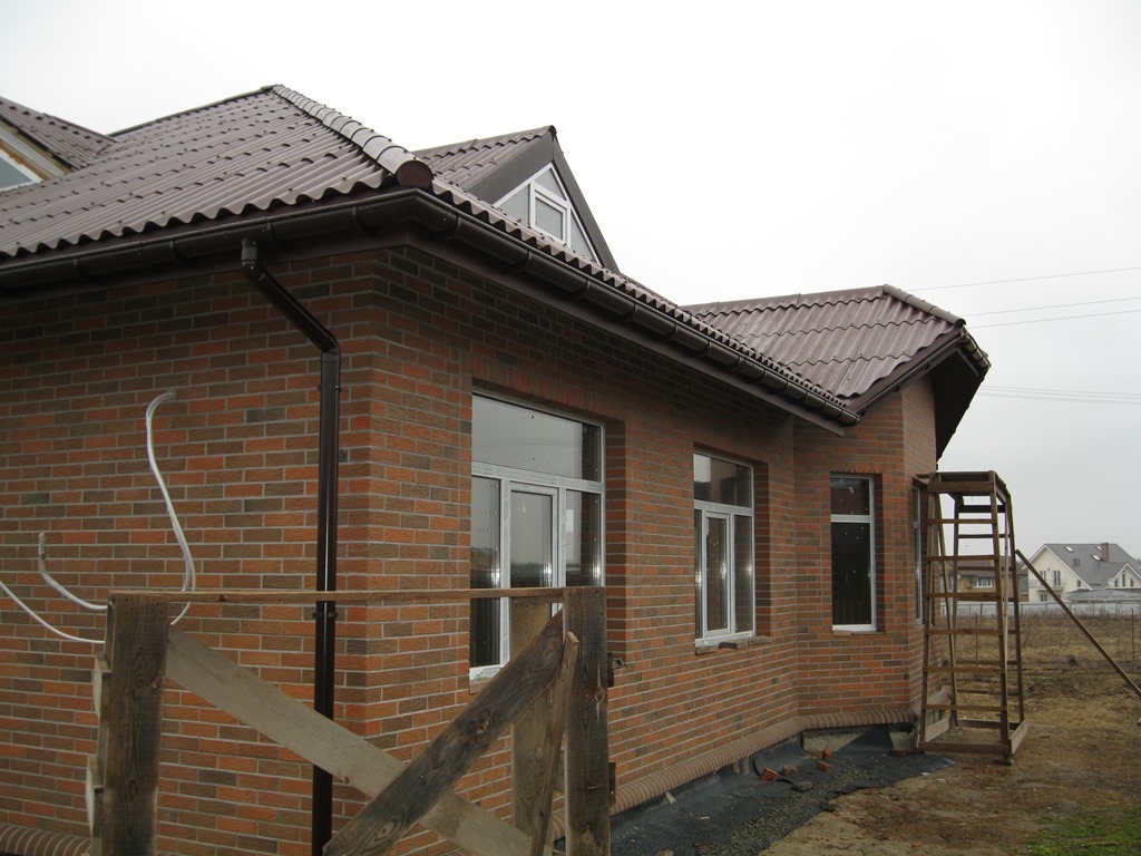

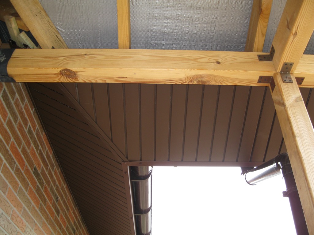

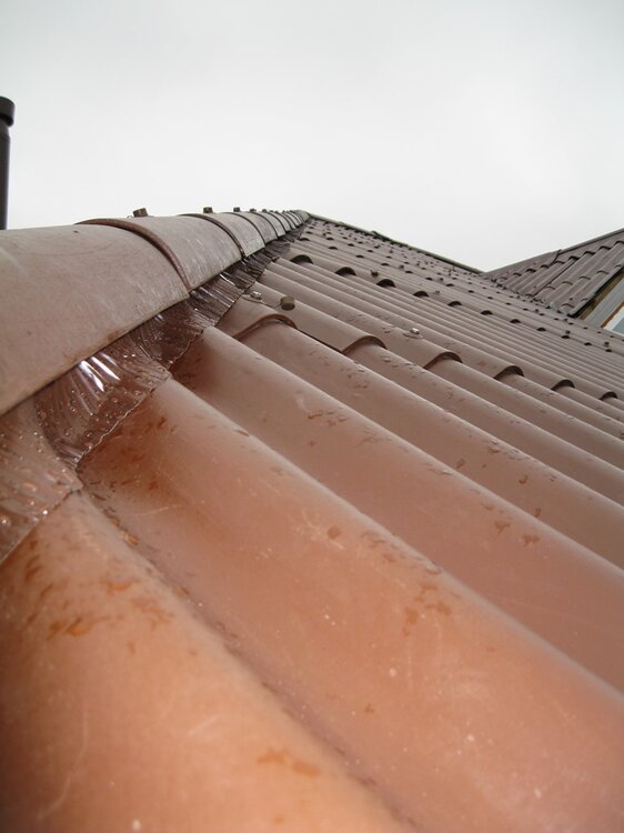

Диагональные коньки переделали полностью: демонтировали, подрезали шифер, установили дополнительно брус и проклеили спец ленту. Старые коньки поставили обратно.

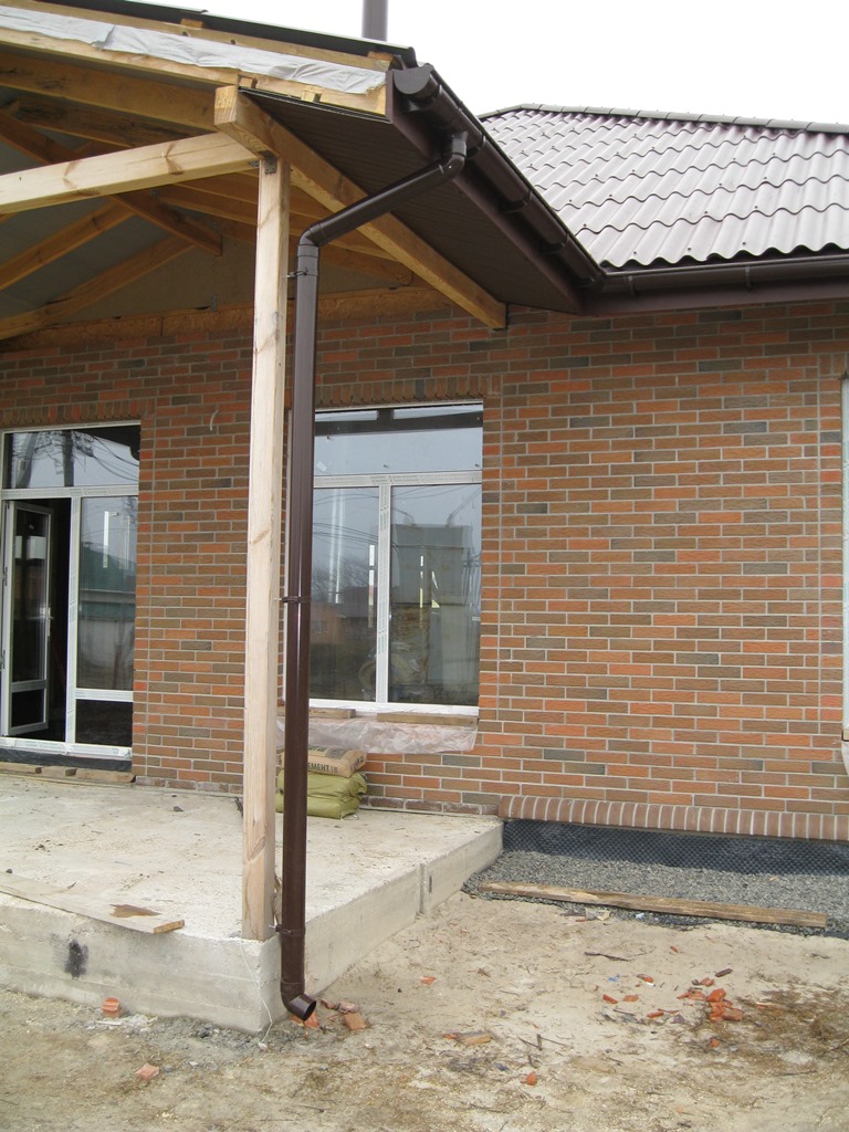

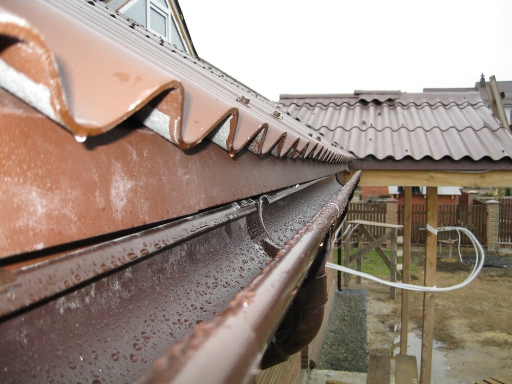

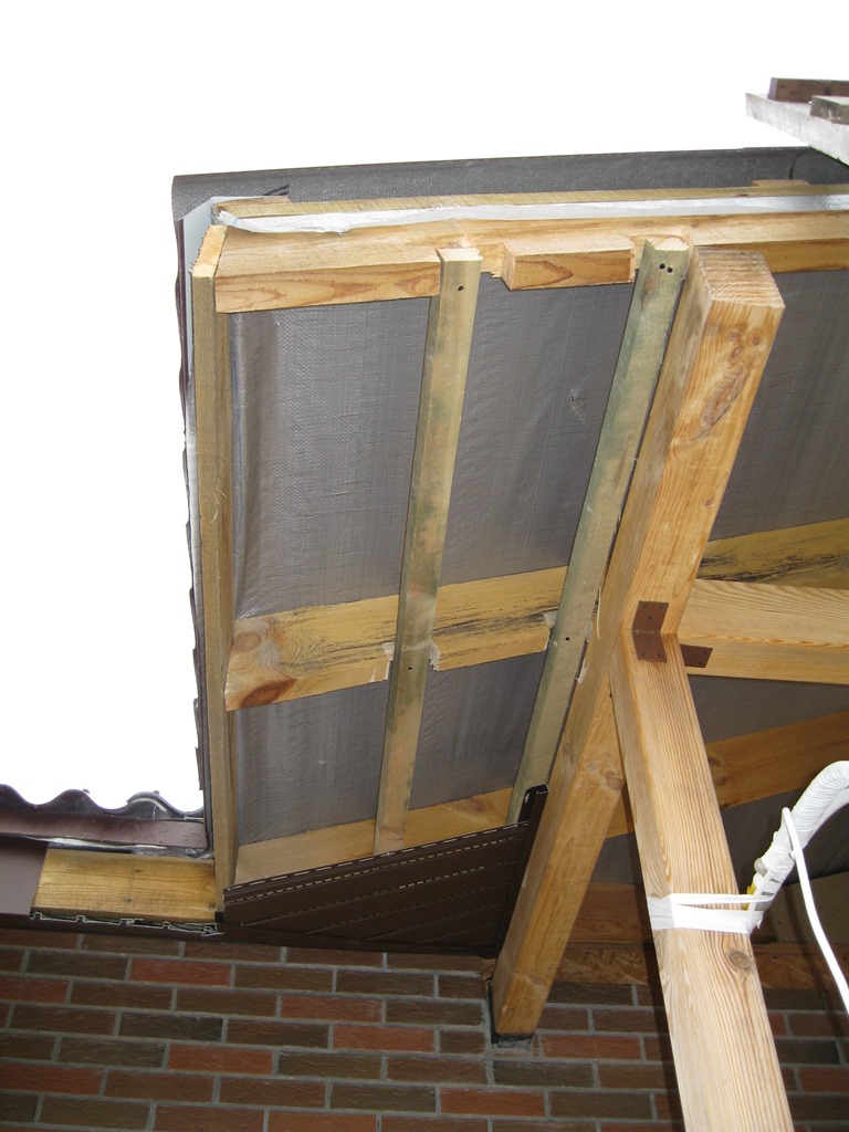

Карнизный свес обустроен следующим образом: в волны шифера вставлена лента в виде гребешка, смонтирован капельник, лобовая доска закрыта металлопрофилем (Прушинский).

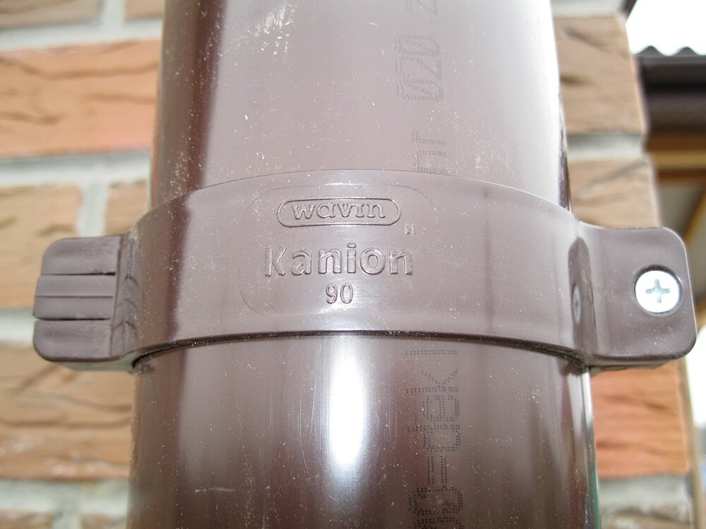

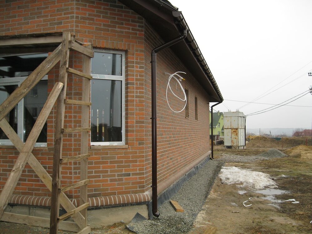

Водосточная система - Вавин. Желоб 125мм, труба 82мм.
Подшивка свесов выполнена под углом наклона кровли. Длина свесов 600мм.
Материал - виниловый сайдинг Миттен с перфорацией во внутренних ребрах.
Luko
Мембрана выполняет роль временной отмостки, ничем не прикреплена к цоколю, а просто присыпана щебнем (чтобы ветром не сдуло). Как показала зима, такая отмостка со своей миссией справилась.

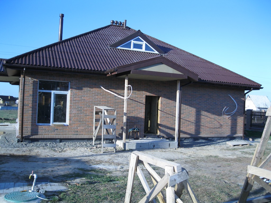

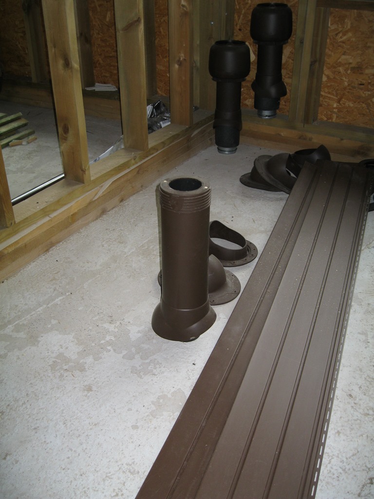

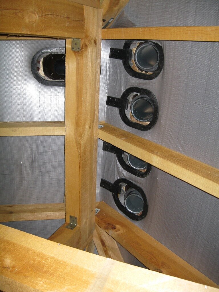

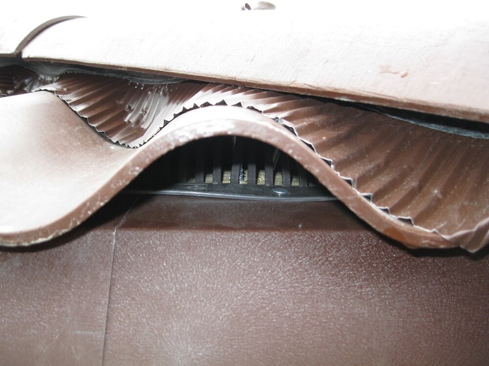

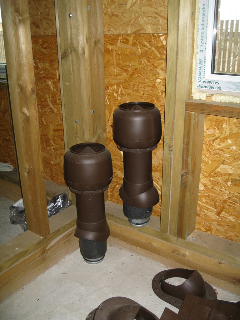

На кровле появились вентиляционные выходы:
1. Топочная.
2. Кухня
3. Зонтик на кухне.
4. Резерв.
5. Фановый выход.
В санузлах будет принудительная вытяжка (вентиляторы). Возможно, подключу к резерву, хотя вентиляционщики говорят, что можно вывести и под свес. Еще подумаю...
Все проходки - Вильпе.

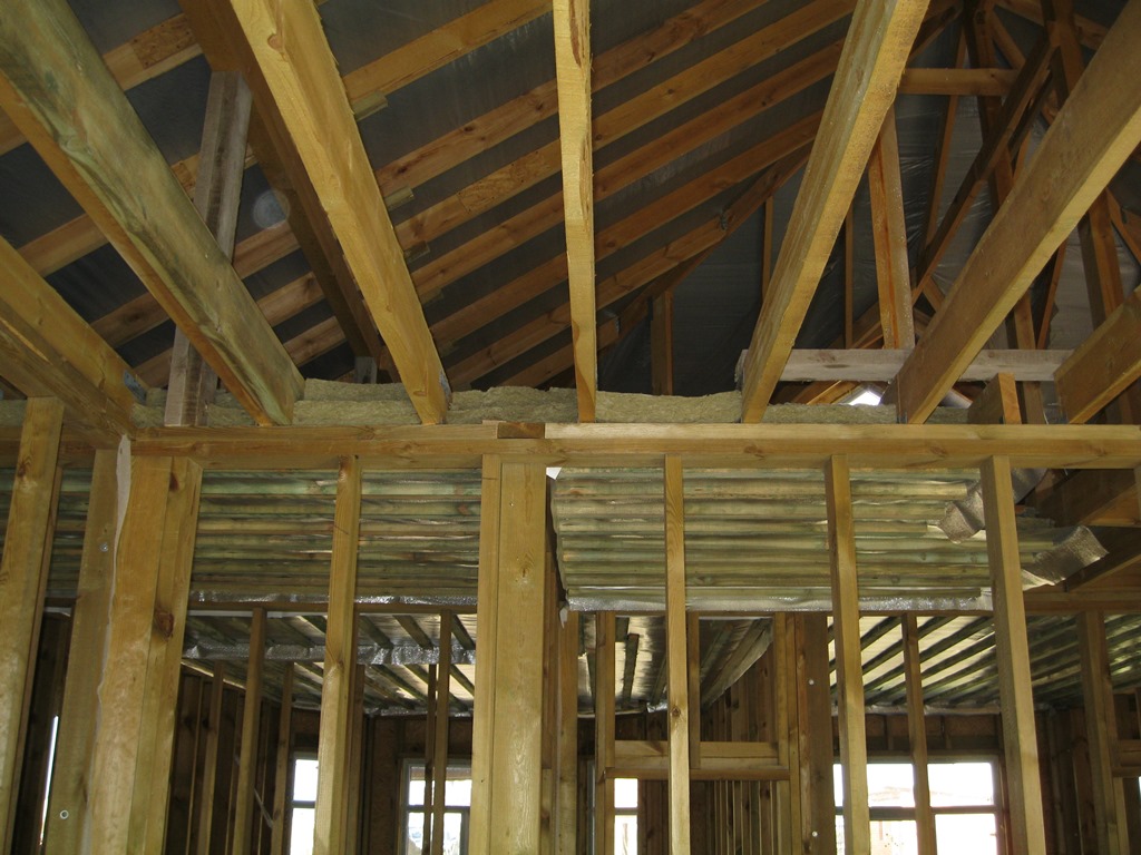

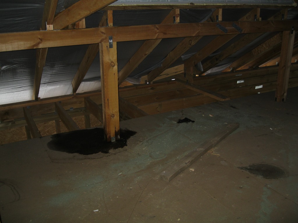

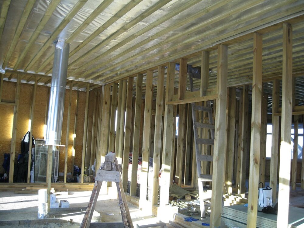

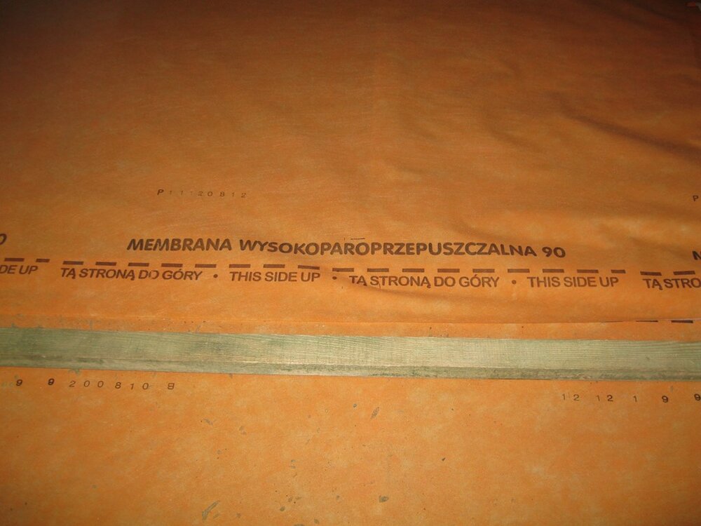

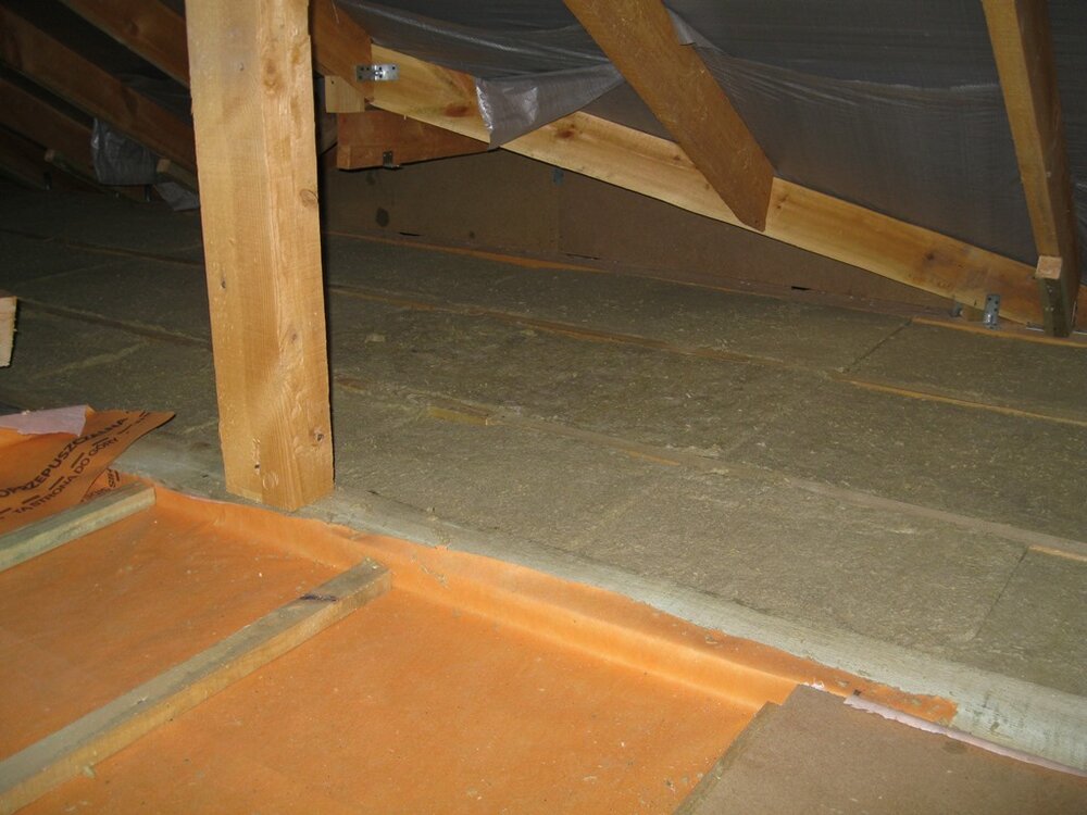

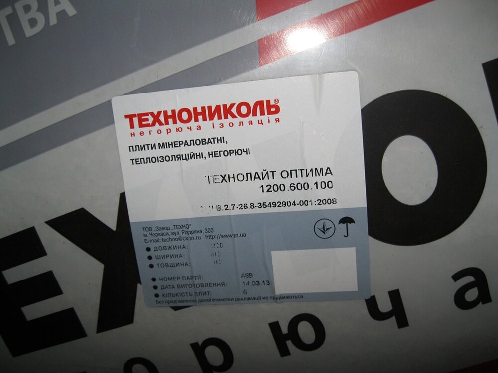

Параллельно с кровельными работами выполняются работы по утеплению перекрытия.
Пирог (снизу вверх):
1. Подшивная доска.
2. Пароизоляция Вентиа (фольгированная).
3. Балка перекрытия 200мм.
4. Утеплитель - базальтовая вата Технониколь (Технолайт Оптима) в 2 слоя по 100мм (между балками перекрытия).
5. Брус 50мм (с шагом по ширине утеплителя)
6. Утеплитель 50мм (между брусом).
7. Ветробарьер (для предотвращения эмиссии частиц утеплителя).
8. Дистанционный брус (для вентиляции утеплителя).
9. Влагостойкая ДСП 22мм.

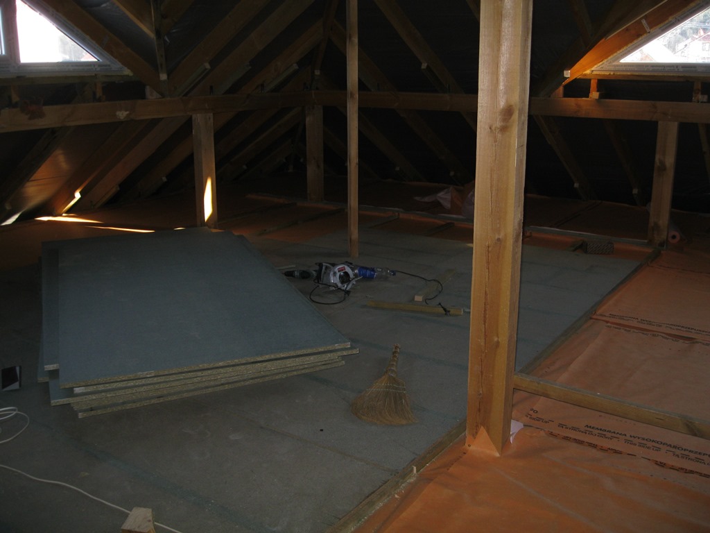

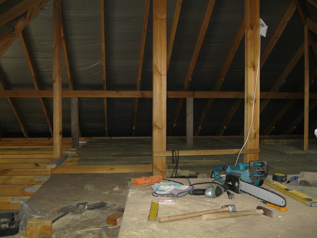

А Вы чердак собираетесь эксплуатировать? А то не совсем понятен смысл в брусе и ДСП. У себя просто положил сверху еще ваты сплошным слоем и все...
Собираюсь :) Помещение на чердаке получилось просторным и светлым.
Как у Вас будет решаться вопрос в случае возникновения потребности перемещаться по чердаку?
У меня чердак низкий и перемещаться можно только по центру и около выхода (люка) на чердак. Там сделан настил из доски (сверху всего утепления, конструкция похожа на Вашу - дополнительные короткие балки поперек потолочных балок, на них дюймовка).

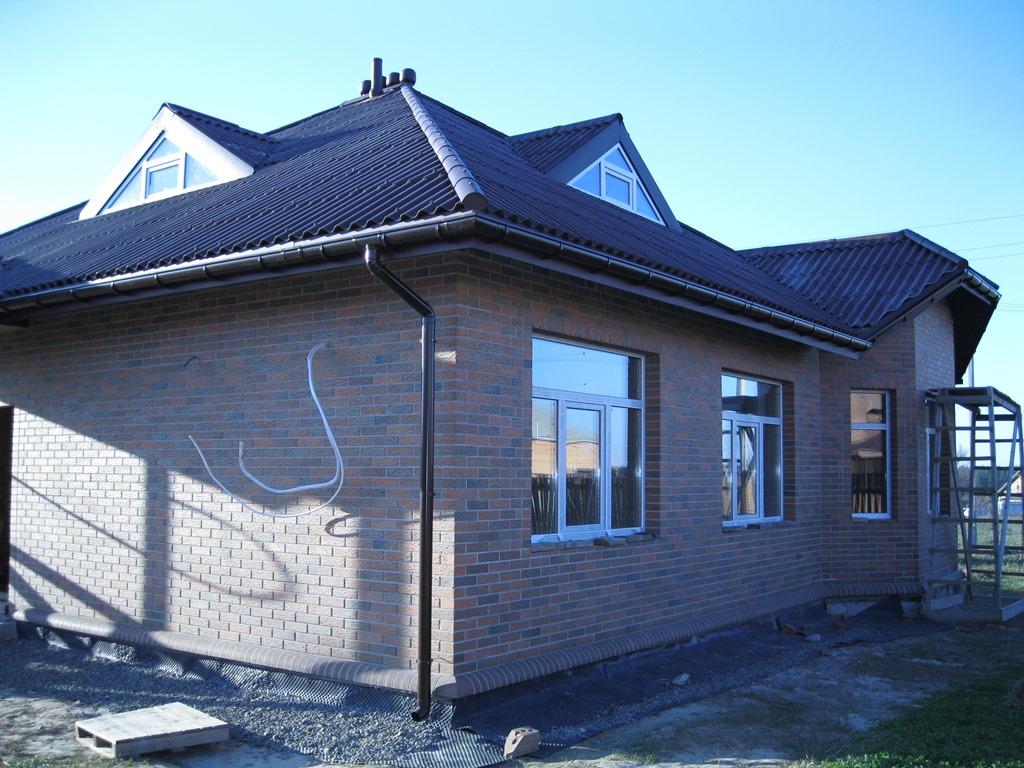

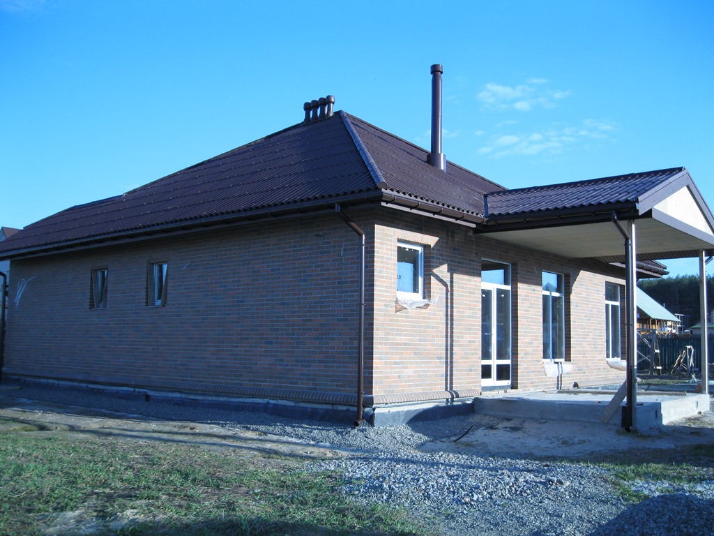

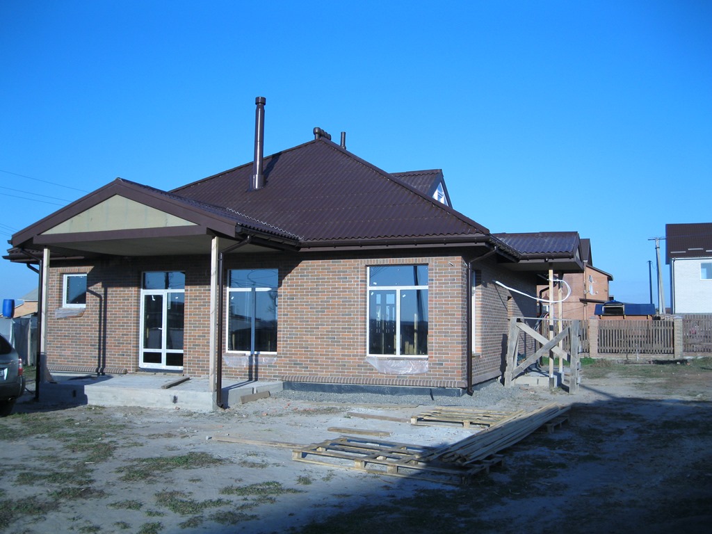

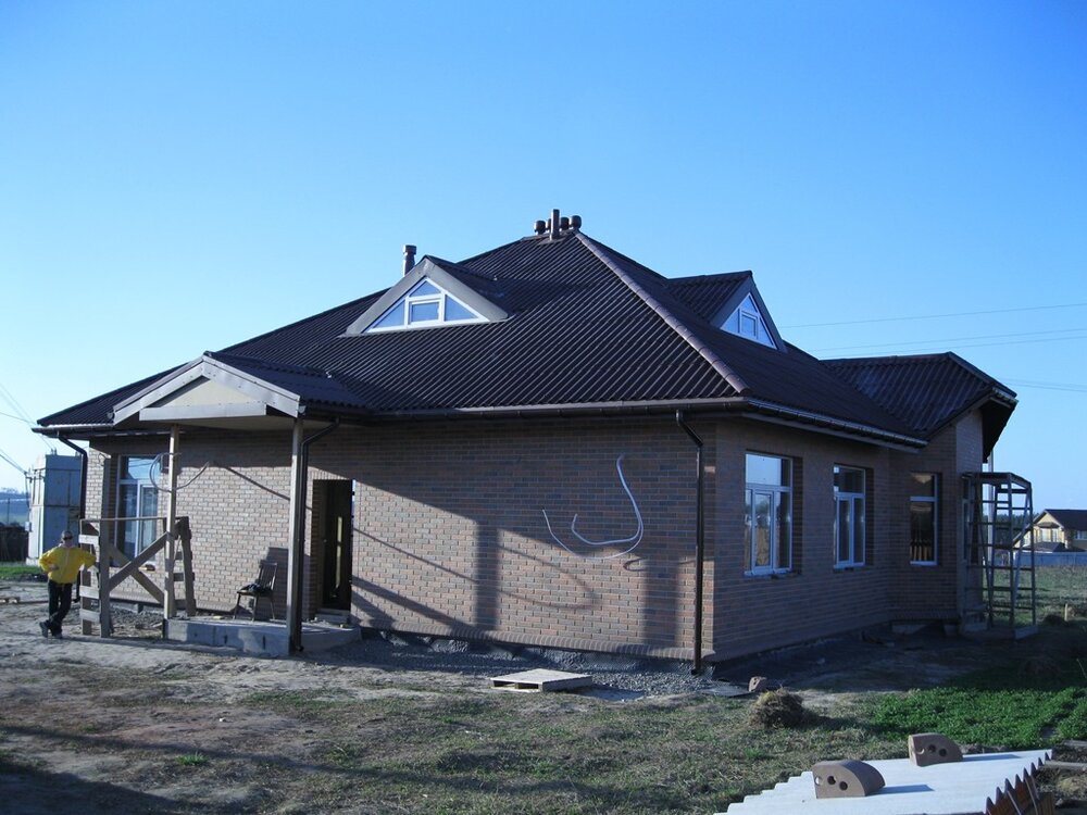

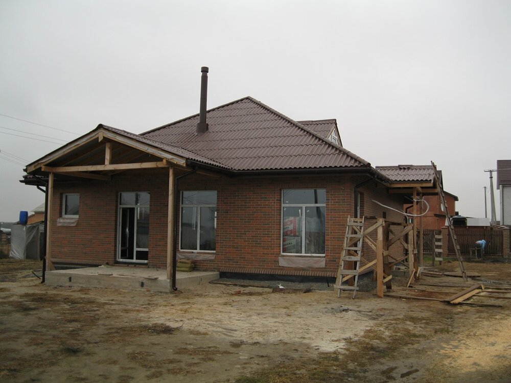

Вот как поменялся экстерьер дома за последние 3 недели. Деревянные стойки на крыльце и террасе планирую обложить тем же кирпичом, что и на фасаде.
Давно ждал возможность проверить "работу" вентилируемого фасада и вот наконец выпала такая возможность. Каминщики (во время монтажа воздуховода для подачи воздуха для топки) прорезали ОСБ и я смог засунуть ладонь в зазор между фанерой и кирпичом. Результат меня вполне удовлетворил - в вентзазоре гуляет приличный сквознячок :)
