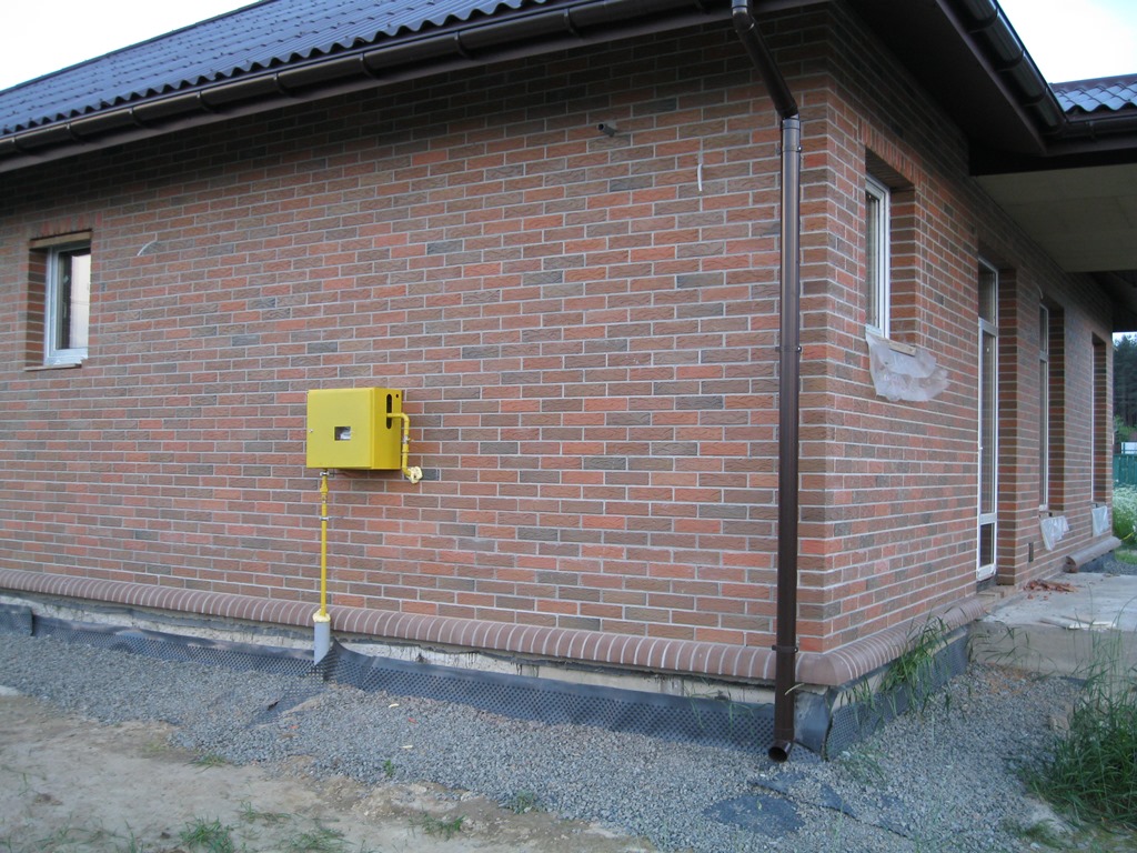

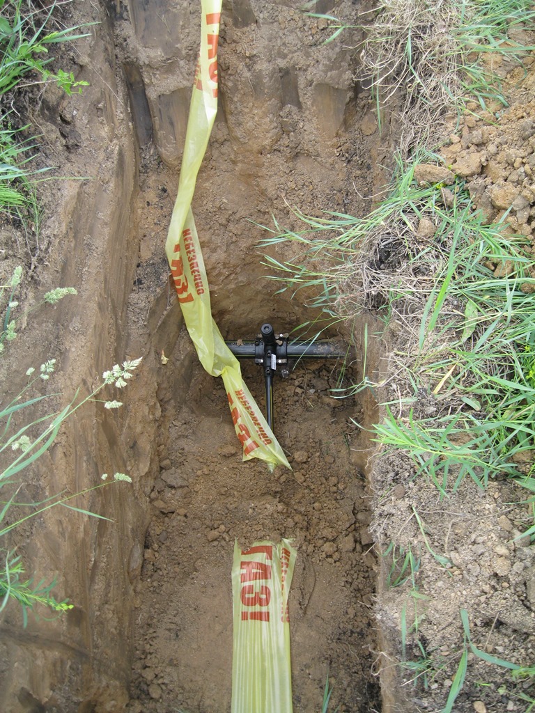

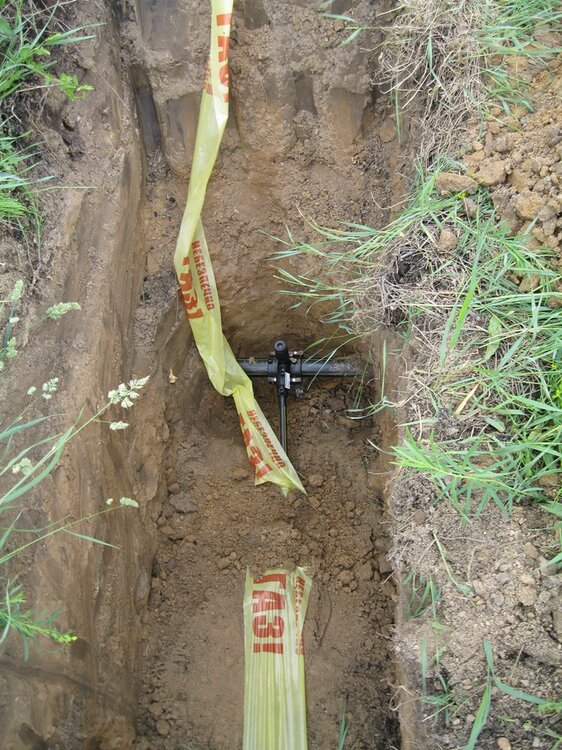

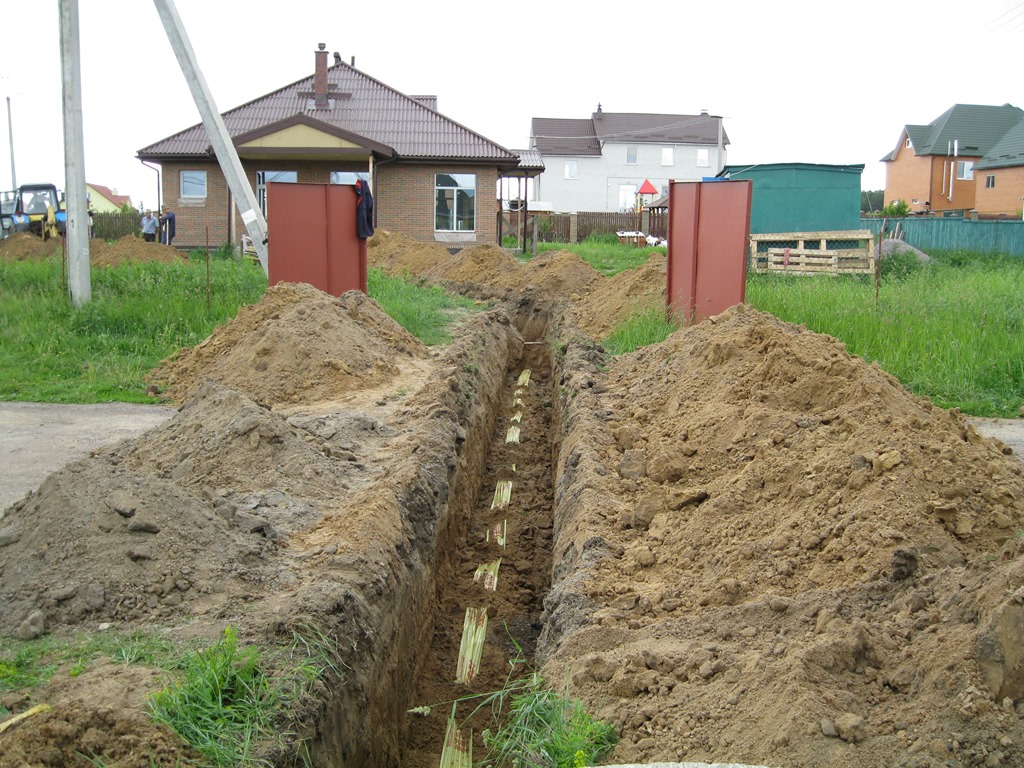

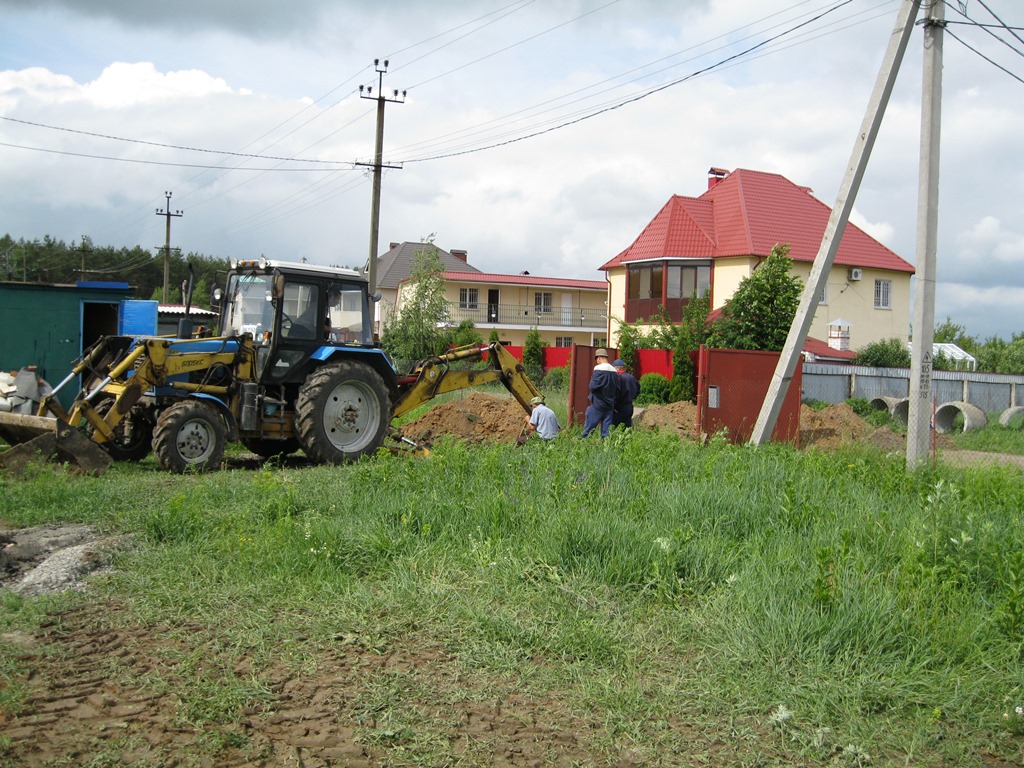

В пятницу начал первый этап монтажных работ по газификации дома. Не знаю почему, но работы по подведению внешних сетей вызывают особые эмоции :)
Итак, проложили газовую трубу в траншее глубиной около 1,5 м. Все земляные работы выполнялись с помощью трактора. На отрывку траншеи и прокладку трубы (около 50м) ушло 2 часа. Еще 2 часа тракторист засыпал и уплотнял колесами грунт. Итог работ - выпуск трубы.
Следующий этап - сварочные работы, установка счетчика, заведение трубы в топочную.

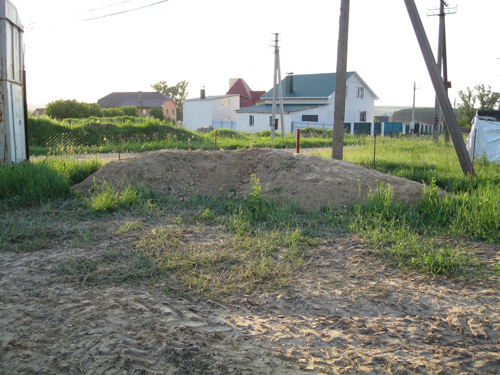

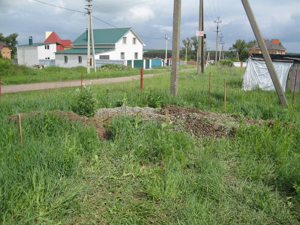

Кстати, пока работал трактор на участке, решил вопрос с землей, которая осталась после устройства септика. Собрал щебень с участка - из него получилась дренажная подушка, а сверху насыпал грунт. Получилась заготовка для будущей альпийской горки высотой около 1,2м.

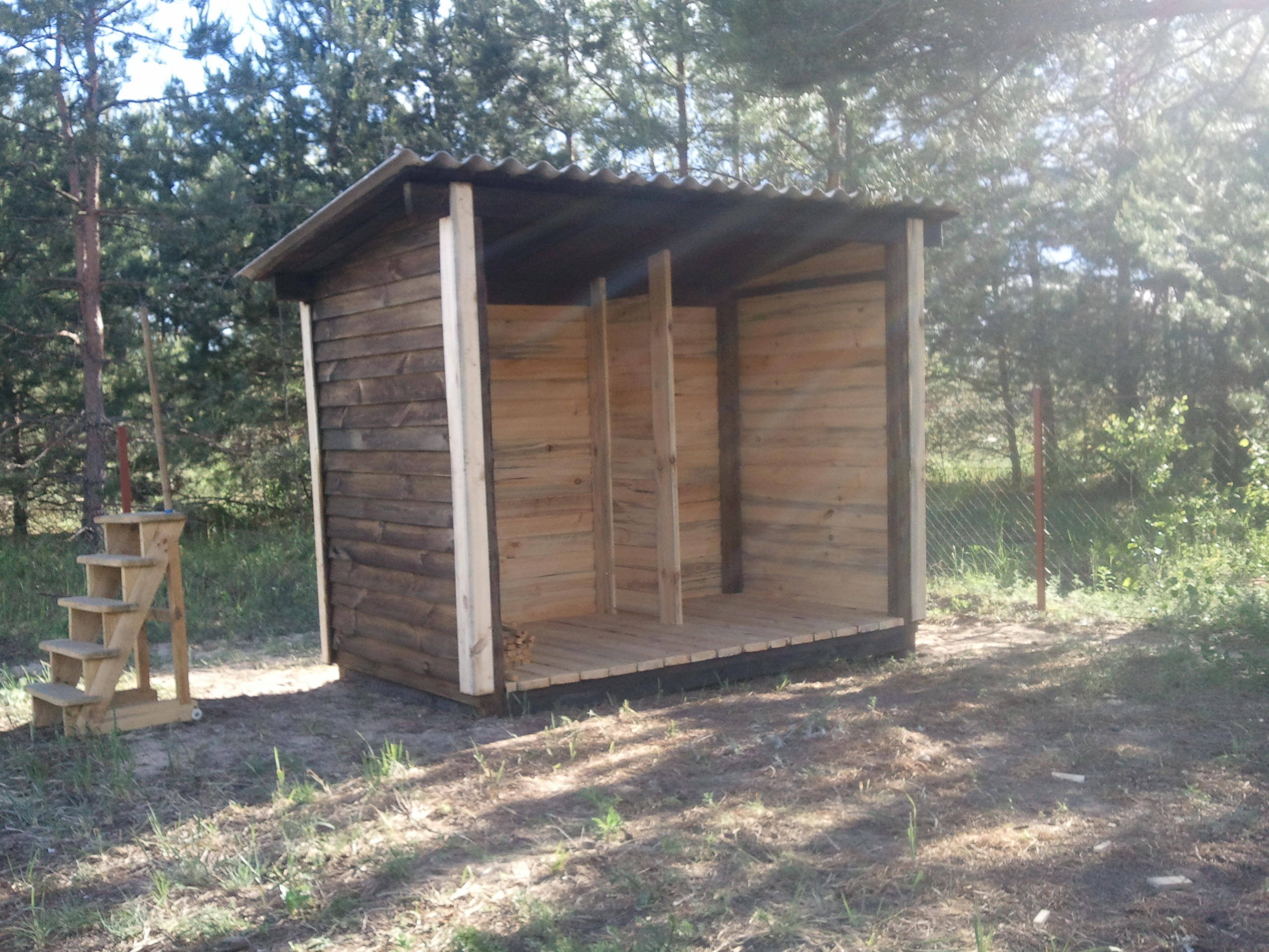

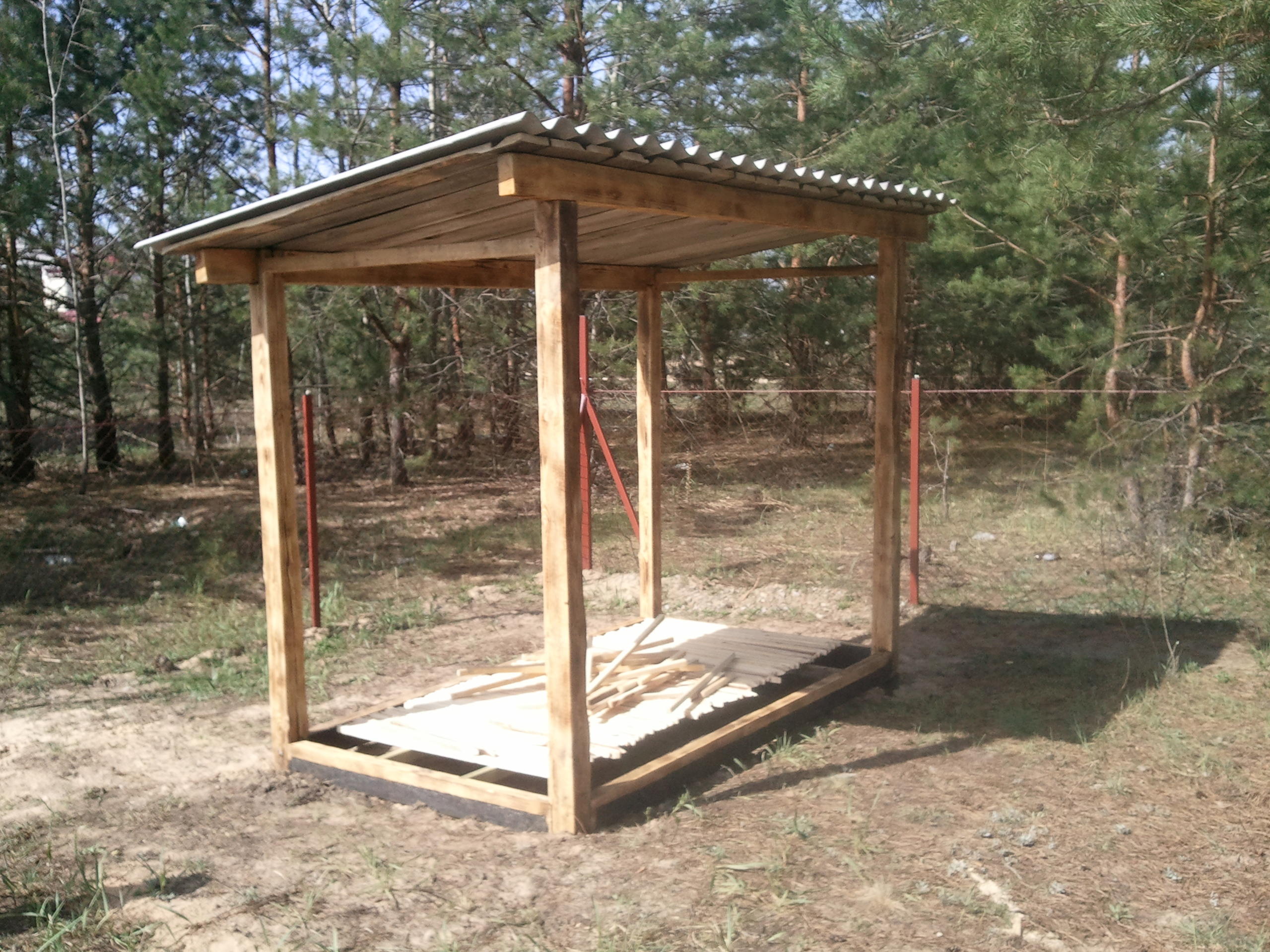

На днях заканчиваю дровенник. А то дрова,хлам валяются везде, так хоть порядок будет

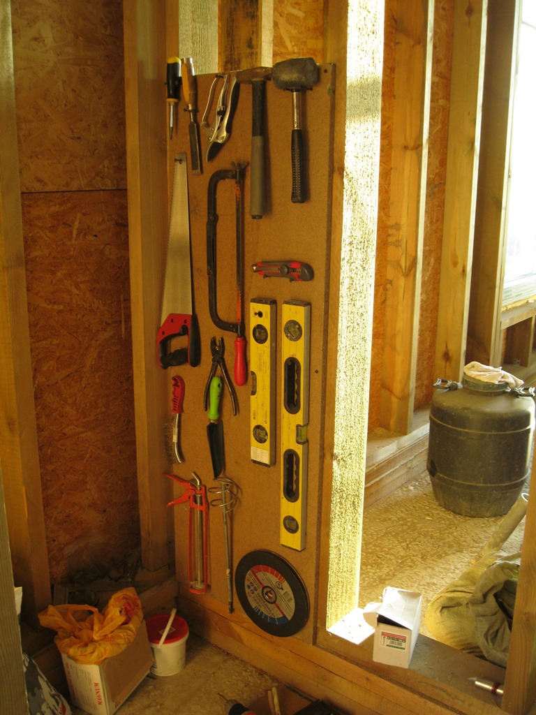

Тоже озадачился этим вопросом и начал с инструмента. Вот что из этого получается, используя остатки материалов...

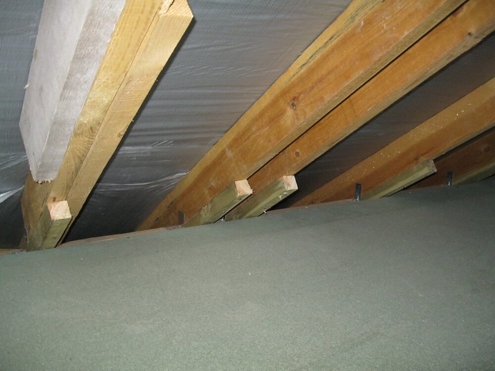

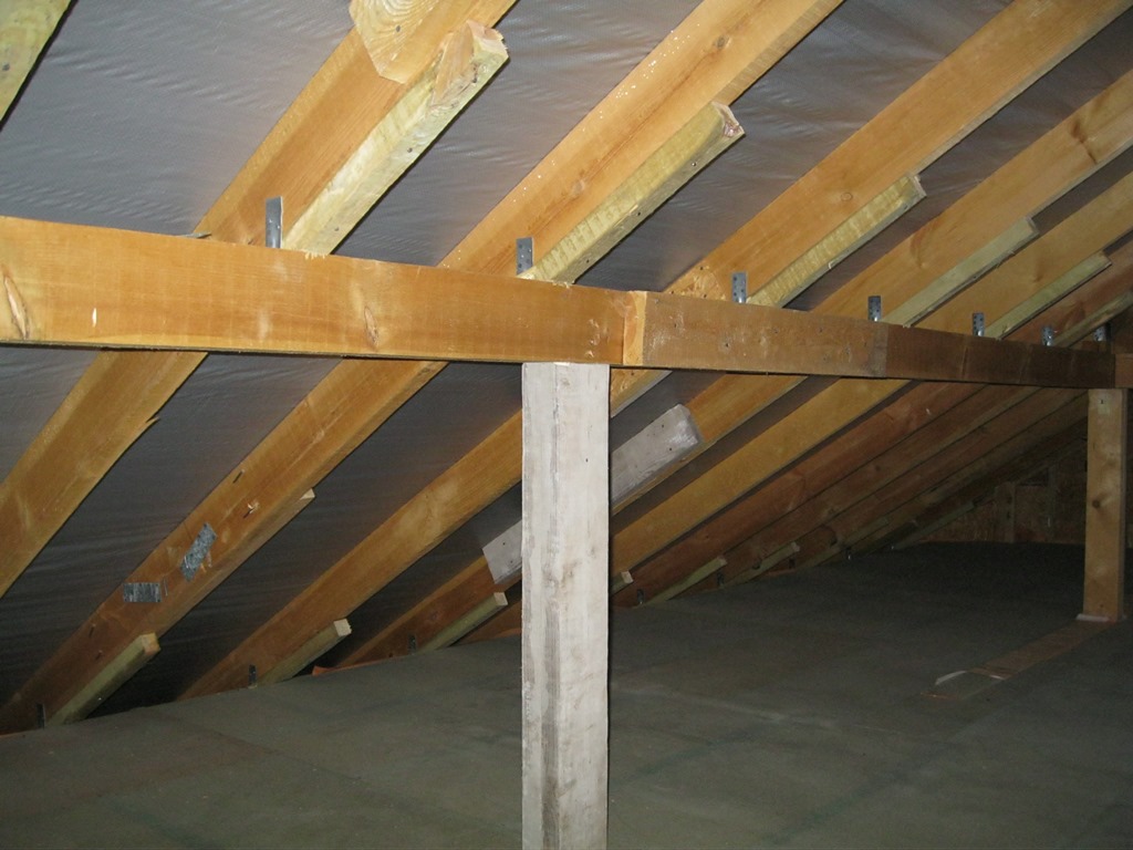

Для исправления ошибок по кровле и стропильной системе пришлось разобрать и переделать пол кровли (соседи были в недоумении :o ). Пригодились 10 новых листов шифера, которые остались с прошлого года.
Косяк по дымоходу был исправлен бескомпромиссным способом - я его полностью демонтировал.
Поделитесь фото как устранили
Часть фото по кровле есть на предыдущей странице. Если нужны фото определенных узлов - я сделаю их, только скажите какие.

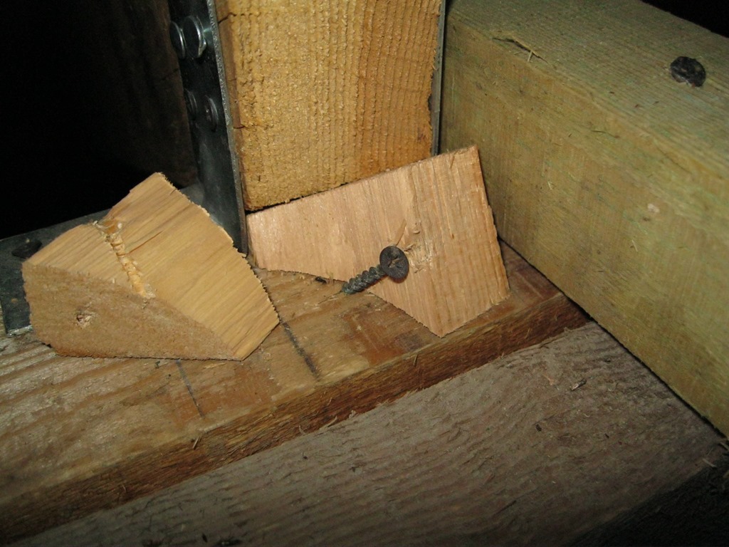

Очень интересует узел опирания стропил на стену - у меня тоже хлипенькие треугольнички вставлены.

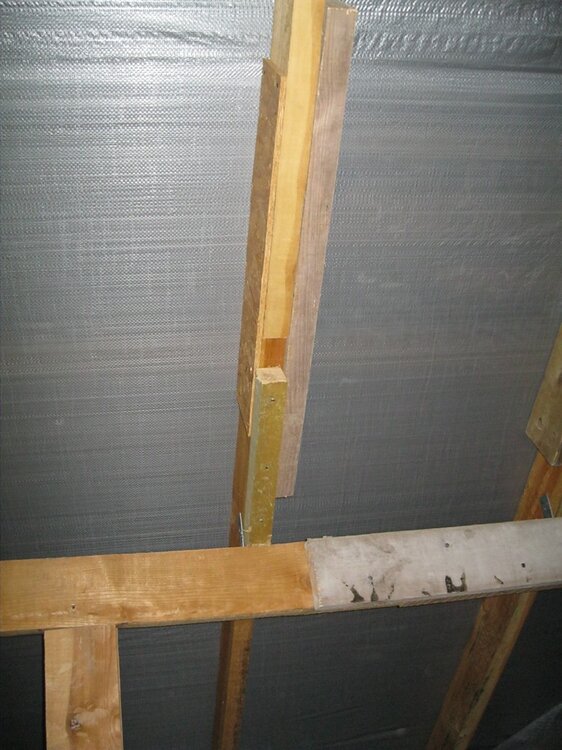

ок. сделаю :beer:
"треугольники" были демонтированы и заменены брусом. На последнем фото видно, что произошло с ними после зимы..

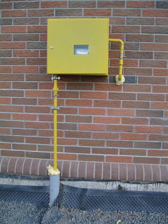

Следующий этап работ по газу - установка счетчика, вход в дом и прокладка трубы внутри. Срок выполнения работ 1,5 смены.
Для выполнения финишного этапа (ввод в эксплуатацию и запуск газа) нужно сделать стены, установить дверь, подключить вентканал, смонтировать и подключить котел.

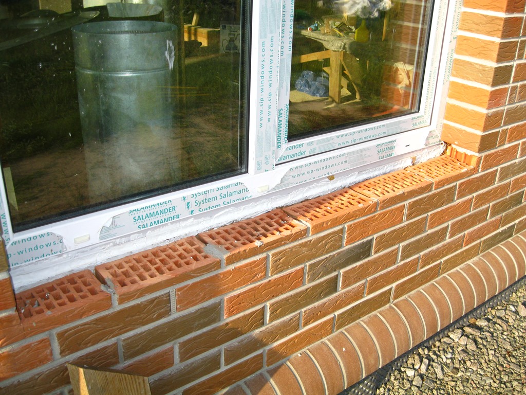

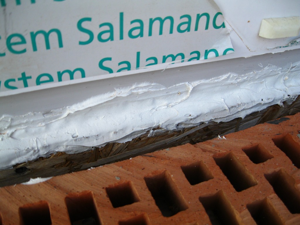

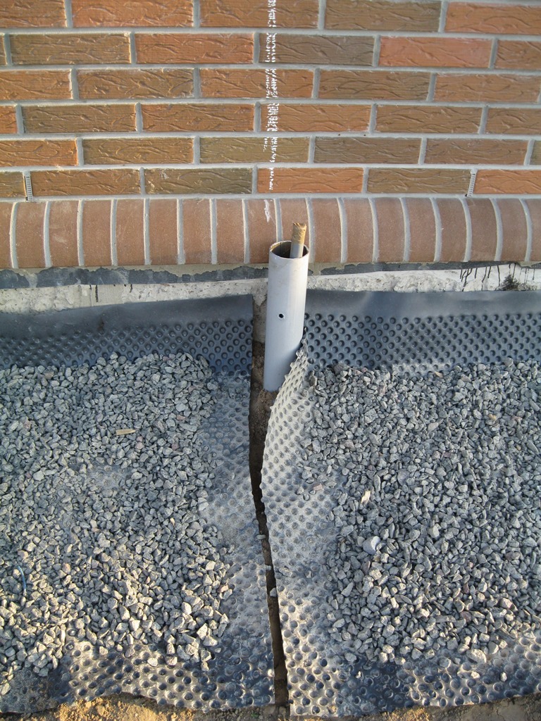

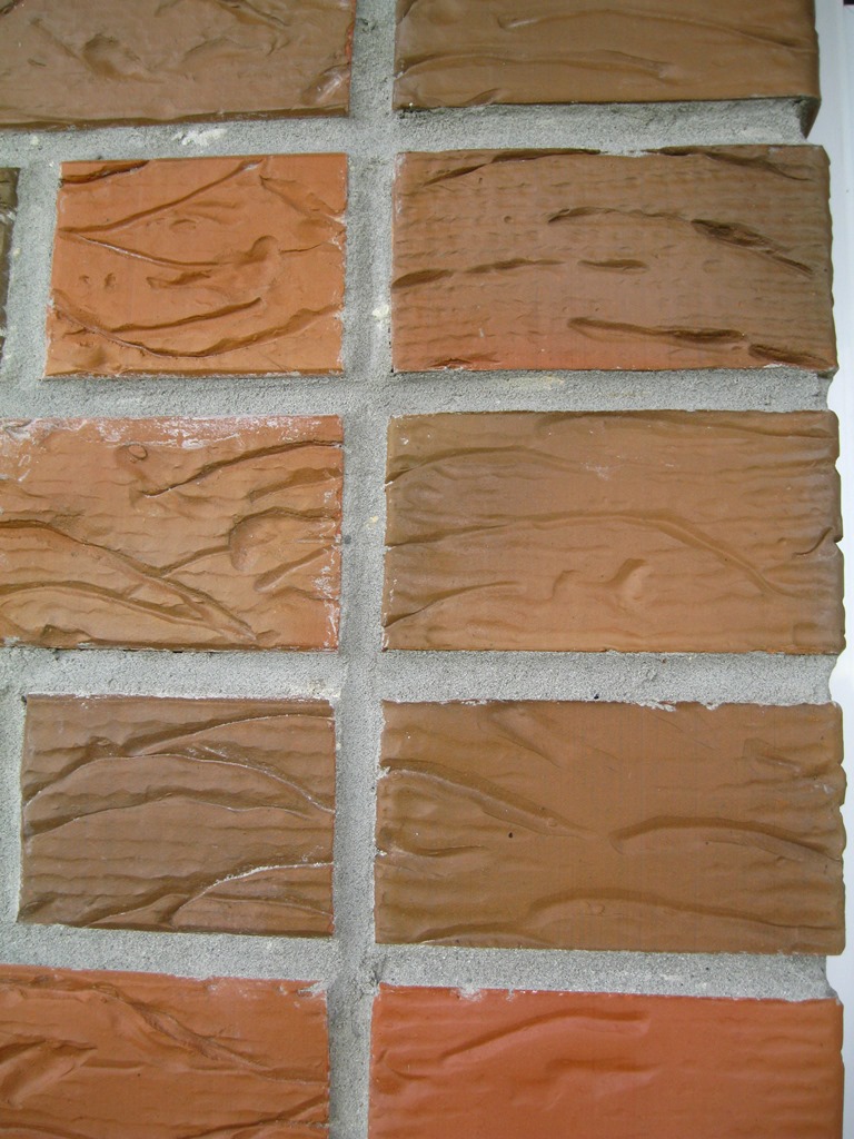

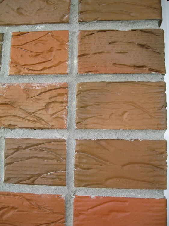

Готовлюсь к установке отливов: сделал гидроизоляцию пены герметиком СТИЗ-А, чищу кирпич на откосах от раствора (об этом ниже подробнее), примыкание кирпича к окну также заделываю стизом.
Строители запачкали фасад раствором в прошлом году, но т.к. закончили работы при температуре 0...+5 к чистке приступил только в этом году. Процесс получается достаточно трудоемкий по причине рельефности кирпича:
1. Со шланга поливаю кирпич + чищу его щеткой. Жду высыхания.
2. Валиком наношу раствор (Типром ОЦ в пропорции 1 к 5-ти). Он достаточно агрессивный и издает резкий неприятный запах при контакте с цем-песч раствором, поэтому приходится работать в очках, респираторе и резиновых перчатках. После нанесения раствора сразу чищу кирпич щеткой.
3. Выдерживаю 10...15 мин и под давлением повторяю п.1
Результат получается отличный - кирпич как на поддоне :Bravo:
Типром ОЦ взял на пробу 1 кг. Эксперементирую на откосах.

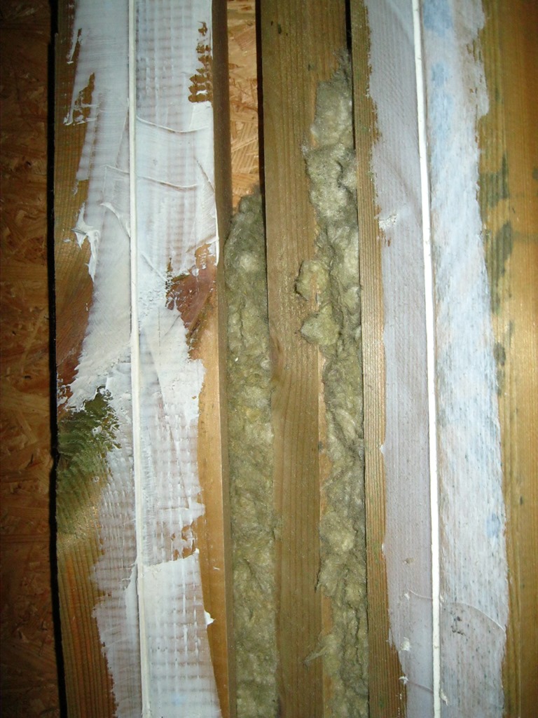

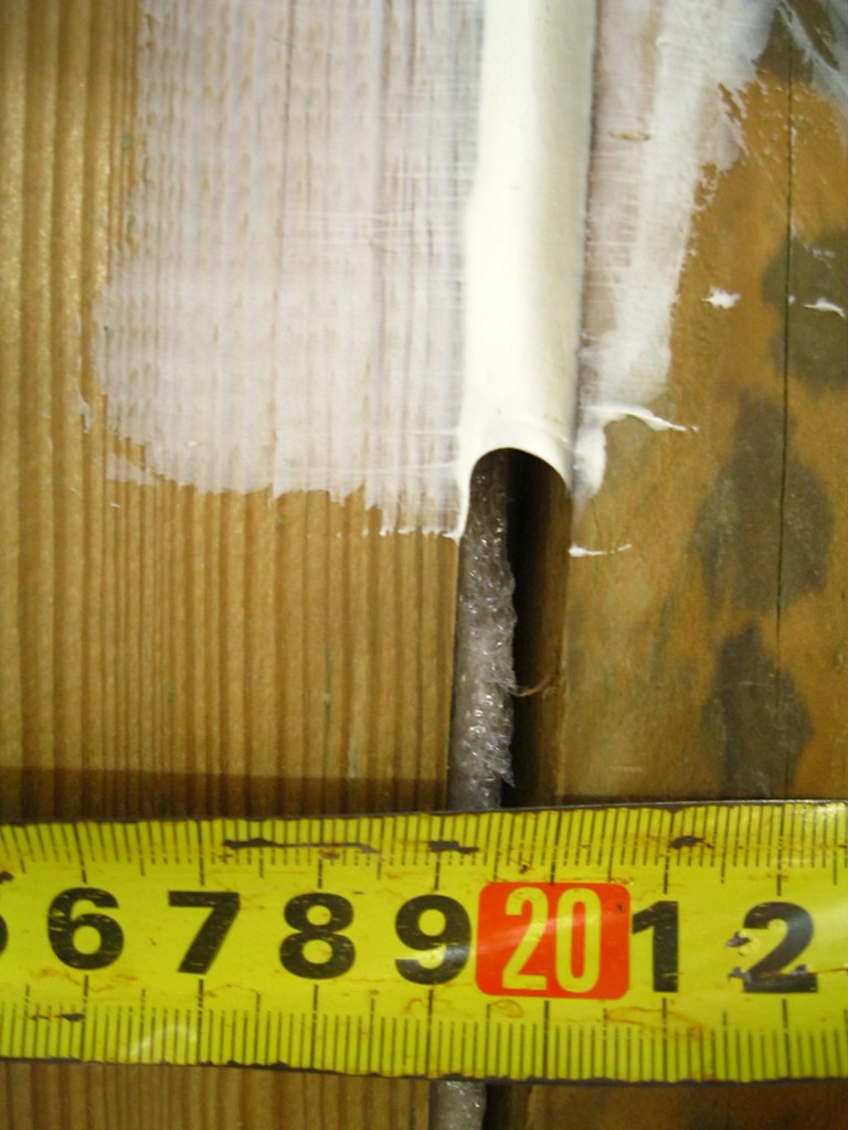

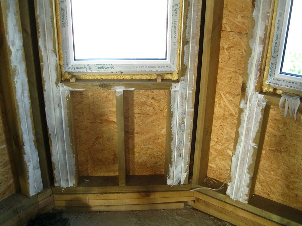

Пока открыт каркас внутри дома есть возможность за ним понаблюдать. Это будет интересно тем, кто сразу закрыл его гипсокартоном. Дерево высыхает и появились щели между брусами до 10мм. Заделал их остатками стиза и при утеплении эти щели перекроются дополнительным слоем ваты 50мм.

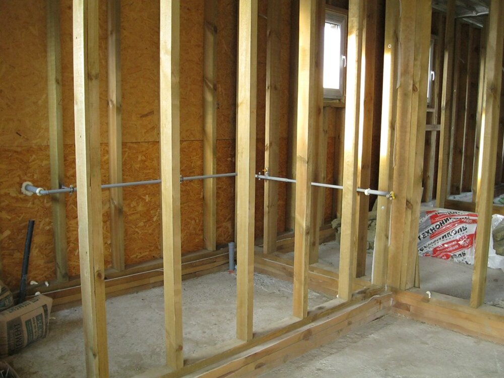

Пока нет утеплителя в стенах сделал гильзы в стенах из гофры (выключатели, розетки, светильники на фасаде, сделал стартовое отверстие под коаксиальный дымоход, чтобы потом не попали коронкой в несущий брус и т. д.).
Читал, что внутри пену закрывают, используя СТИЗ-В. Что думаете?
Думаю, что правильно пишут :) Я пока пену внутри не закрывал (даже еще не обрезал), а в будущем планирую именно стиз-б для этого использовать. Сейчас хочу полностью доделать внешний контур окон.
Стиз а и б различаются уровнем паропроницаемости: А - высокий (для наружных работ), Б - низкий (для внутренних работ).
У меня тоже вопрос - что делать с монтажными брусками, на которые опираются окна? После двухдневного дождя на чердаке через такой брусок у меня появилось затекание. Можно ли его выбить и заделать гидроизоляцией?
Нижние клинья или бруски (на которые опираются окна) удалять нельзя, остальные можно убрать. Чтобы не затекало монтажный шов должен быть гидроизолирован снаружи.

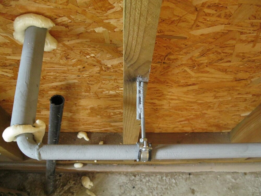

ого
по ходу, стойки не сбиты между собою, и в этом причина
Я у себя их не только сбил, но и поклеил - щелей нет :) Правда и дерево было не из леса, а подсушенное...
потому и обратила внимание - щели громадные, у меня таких точно нет и вопрос явно в фиксации
ТС, плиз, подскажите - двойные стойки как-то между собою зафиксированы?
Сейчас есть возможность посмотреть только по фото - гвозди есть.
Возможно, их недостаточное кол-во или вопрос в дереве... Пока не уложен утеплитель и паробарьер, может есть смысл дополнительно стянуть стойки между собой?
Я бы гвоздиками прошлепала и притянула дерево, что бы не болталось. Иначе будет постоянно туда-сюда ходить
При монтаже окон подкладывали деревянные бруски и пластиковые клинья. У меня через деревянные бруски тоже затекало и держались они плохо - некоторые можно было руками вытащить, хотя и с усилием. Деревянные вытащил и задул пеной, пластиковые клинья оставил. Теперь не затекает.

ого
Полагаю, что гвозди есть точно. Но, наверное их первоначально было недостаточно и со временем дерево повело. У меня тоже самое. Просто это качество выполнение работ фирмой Фараон:(.
Гвозди есть, но их действительно оказалось недостаточно :(
По совету Татьяны5 "прошлепал" брусы (пошло несколько кг "сотки").
Завтра начинаю утеплять стены :)
