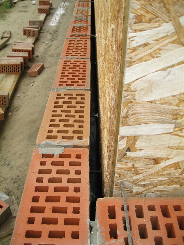

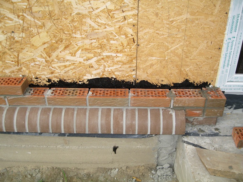

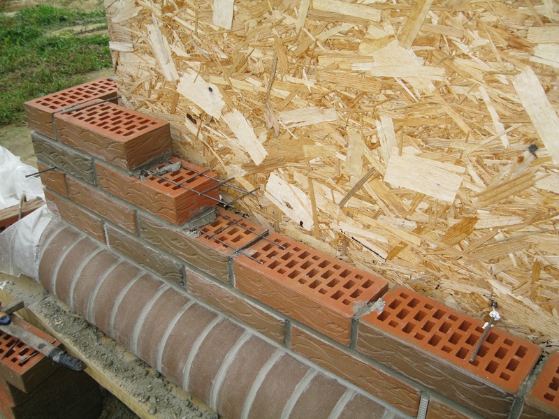

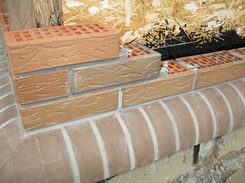

Подробнее расскажу об используемых материалах:
Обмазочная гидроизоляция - битумная мастика (Анжио)
Рулонная гидроизоляция - армированная пленка для горизонтальной ГИ ф-тов шириной 400 мм. (Анжио). Плюс проклеивал верхний шов битумной лентой.
Цемент - М500, бездобавочный. Покупал на Фомальгауте. Заказ за сутки, доставляют и расчет на объекте. Очень удобно.
Песок речной.

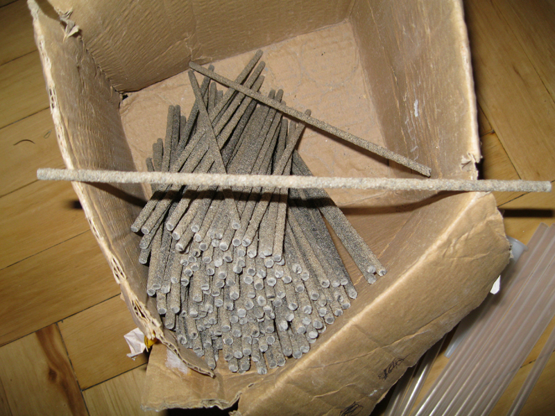

Сетка для армирования - ячейка 50х50 (нарезали полосками нужной ширины), диаметр 3 и 4 мм (комбинировал).

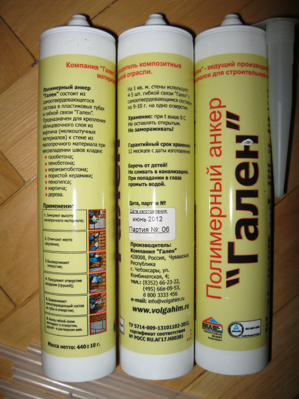

Связи - базальтопластиковые Гален БПА 220-4-П. Длина 220мм, Д=4мм
Анкер - полимерный Гален

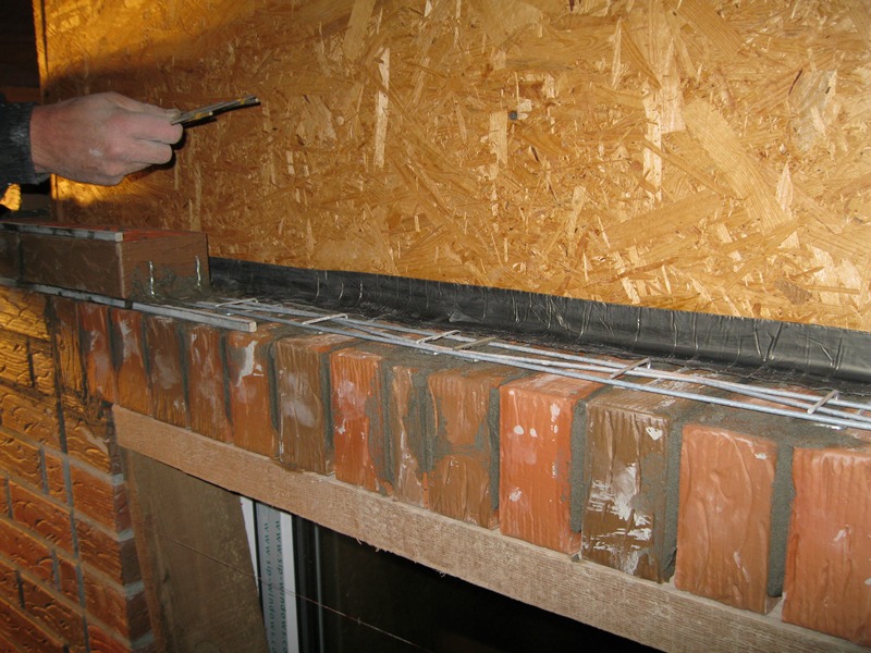

Система армирования перемычек - Мурфор. Приобретал в ООО "Фасад"

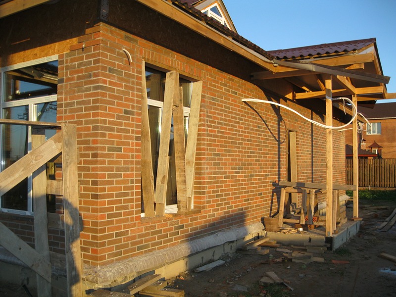

Еще детализация первых рядов. Вент зазор - 30 мм. В свое время искал в сети - так и не нашел. Думаю, многим пригодится :beer:

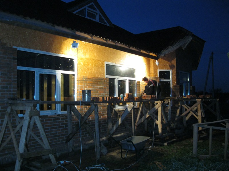

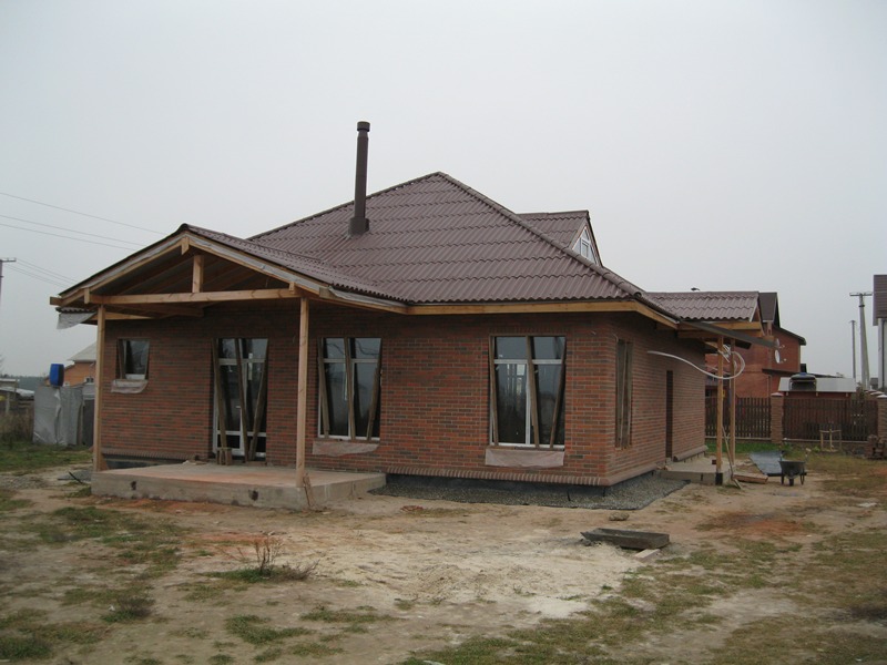

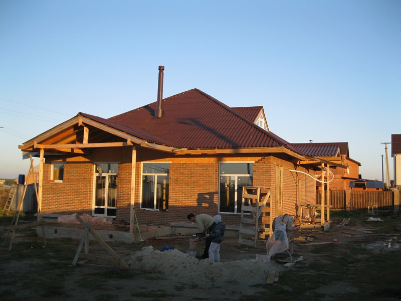

Стены растут - дом наряжается в красивую одежду :)

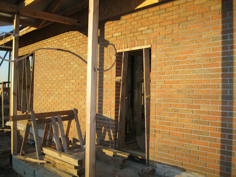

Заранее заложил гильзы из гофры для проводов и трассы для кондиционеров, чтобы потом не бурить фасад.

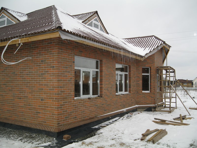

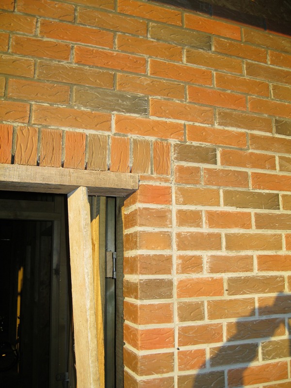

Во время устройства такого фасада нужно обратить внимание на факторы, которые замедляют работы и соотв увеличивают срок выполнения работ. Это постоянный подбор рисунка (нужно одновременно брать кирпич из 5-ти поддонов, да еще и по диагонали, сортировать и т.д.) плюс очень большое кол-во подрезки.

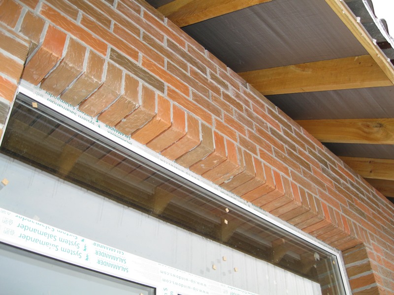

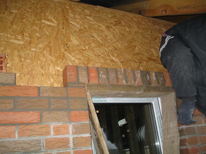

Фото перемычек.

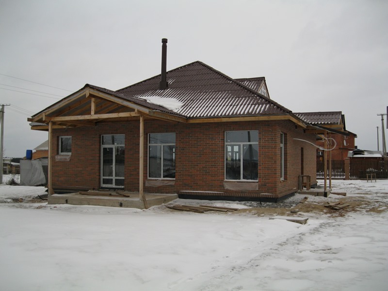

Каменщики справились. Бригаде из 2ух человек понадобилось 2,5 мес чтобы поднять 142 м2 вентилируемого фасада из клинкерного кирпича. В итоге они получили ЗП + премию и в конце ноября уехали отдыхать.
А я подбил итог: стоимость фасада около 600 грн/м2

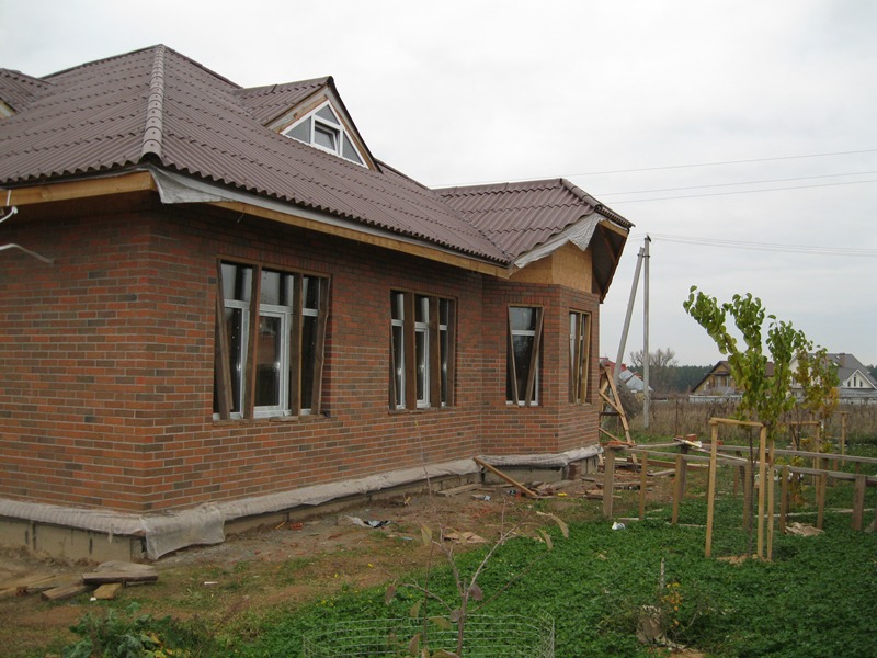

До снега я успел навести порядок на участке и сделать временную отмостку из б/у гидроизоляционной мембраны, которую завел под карнизный кирпич и присыпал мелким щебнем. На этом строительный сезон 2012 г. и завершили.
Это вкратце все то, что сделали за 2 года.

Что касается скорости возведения стен: если бы я хотел (и имел фин возможности) заселиться до НГ 2013, я бы не отказался от такого фасада, а привлек 4-х каменщиков и они бы все сделали за 1 мес. Кроме того, при необходимости внутренние работы по дому можно проводить одновременно с фасадными работами.

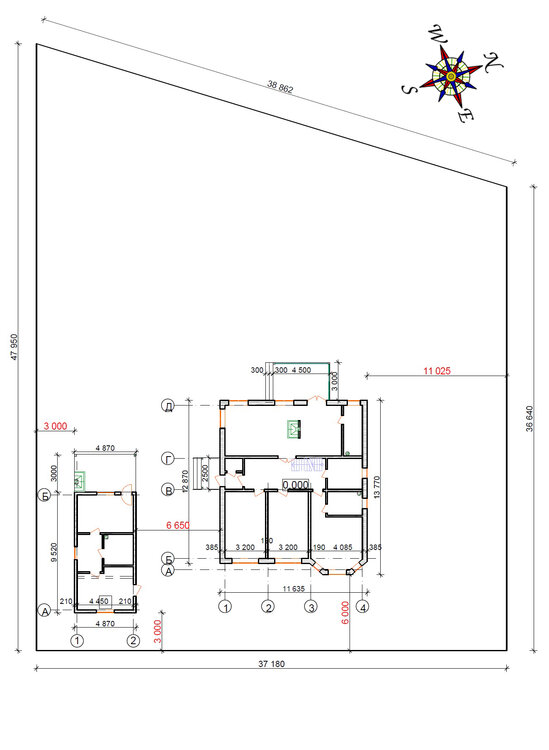

Кроме дома планируется еще строительство хозблока. В хозблоке будет помещение для хранения инструмента (мастерская), подвал, сауна с комнатой отдыха и полноценным с/у, терраса с барбекю.
Во время оформления стройпаспорта согласовывал сразу 2 строения.
Генплан.

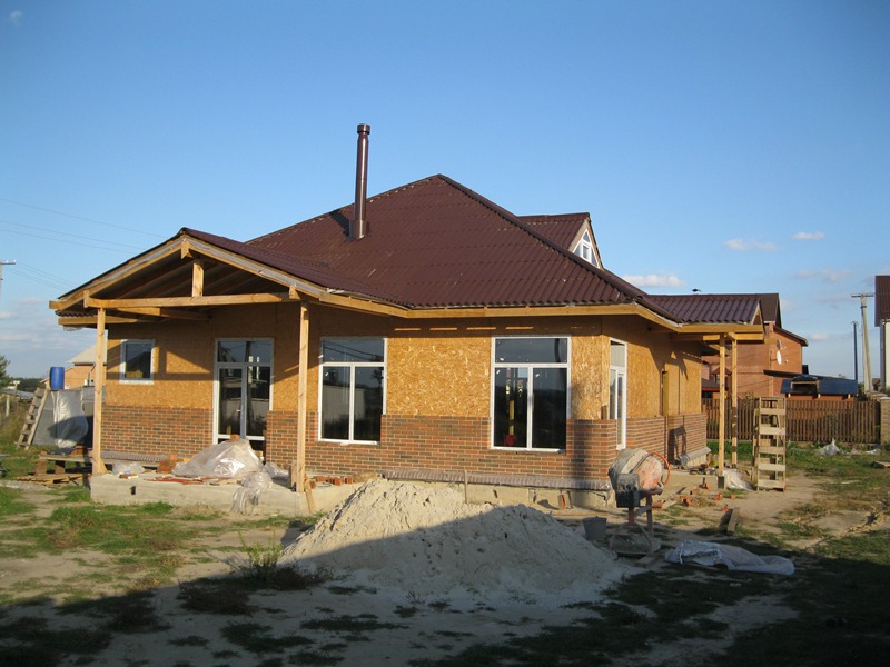

На предыдущих фото видно дымоход.
Сендвич-труба с внутренним диаметром 200 мм.
Дымоход обошелся в 8,4 тыс грн.

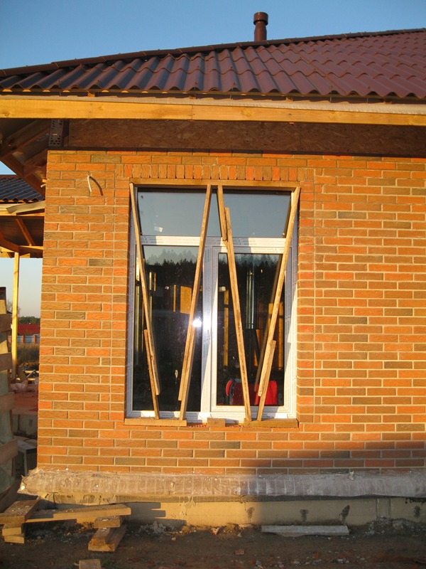

Вчера разопалубил перемычки на фасаде, т.к. доски начали сами отваливаться и могли разбить стекла.

В доме появились окна.
Профиль Salamander, ширина 70 мм. Стеклопакет 4-12-4-16-4і.
Площадь остекления 30 м2.
Стоимость окон 28,8 тыс. грн.
