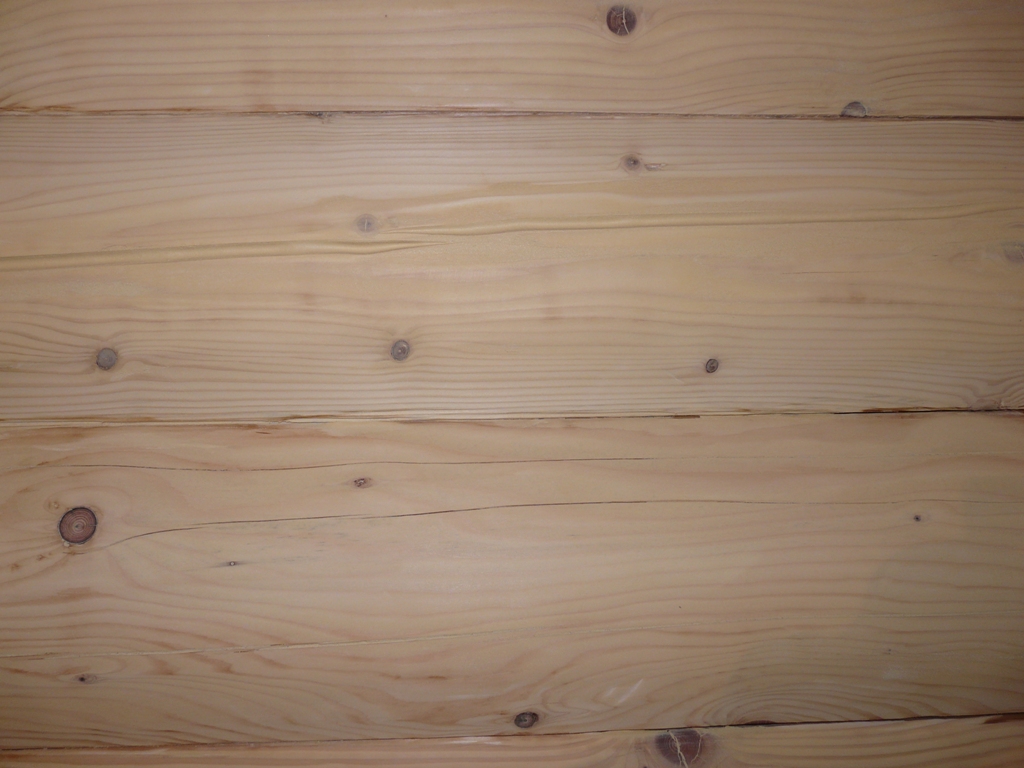

7. Так Вы смереку планируете брашировать? У нас нашим способом смерека красивой не получилась увы:(
У нас балки сосна, а вагонка смерека. Конечно, ее железной щеткой нельзя, но тут подсказали, что можно наждачной полипропиленовой, как у Вас на фото показано.
А что именно Вы делали из смереки и почему не получилось? Потому что железная щетка? А вагонку Вы брашировали или только доску?

Смереку выбрать красиво ни железной, ни капроновой не получилось увы. Мы просто остатки брали доски 40-ки. Вагонку не пробовала старить, но думаю, если сосна, но проблем быть не должно.

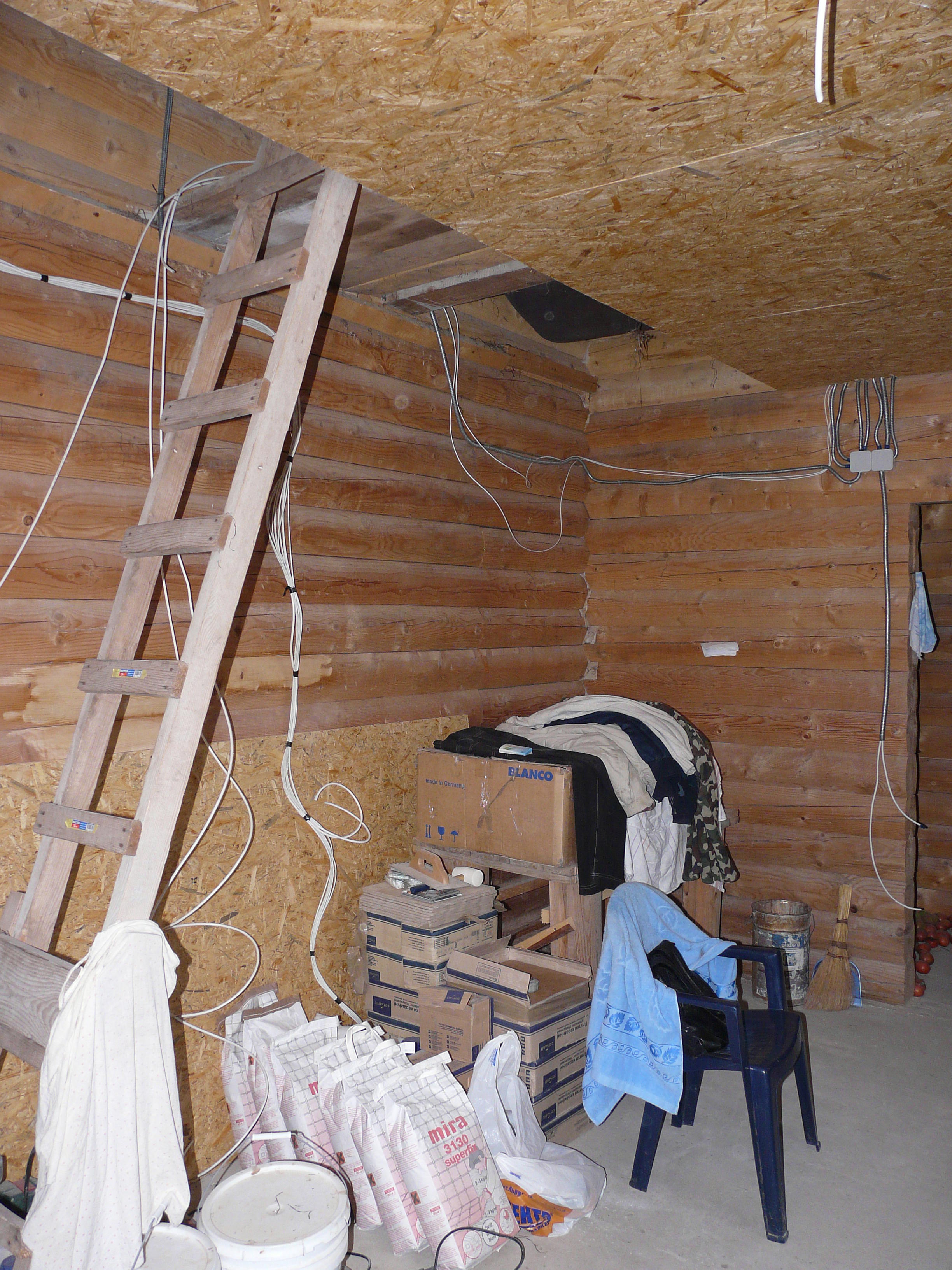

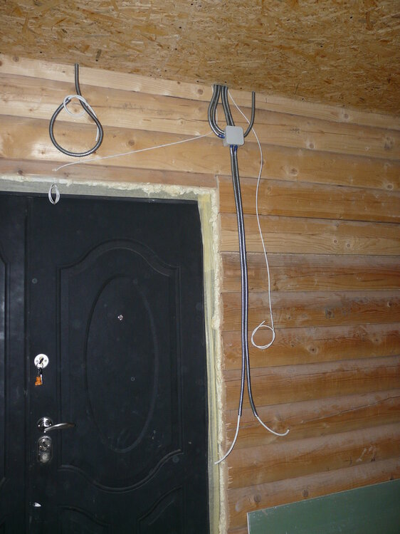

1. Подшили потолки ОСБ
2. Утеплили межэтажные перекрытия Камкой (ура мыши его обходят десятой дорогой):D
3. Развели электрику по дому - очень долгожданный этап

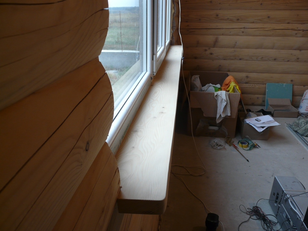

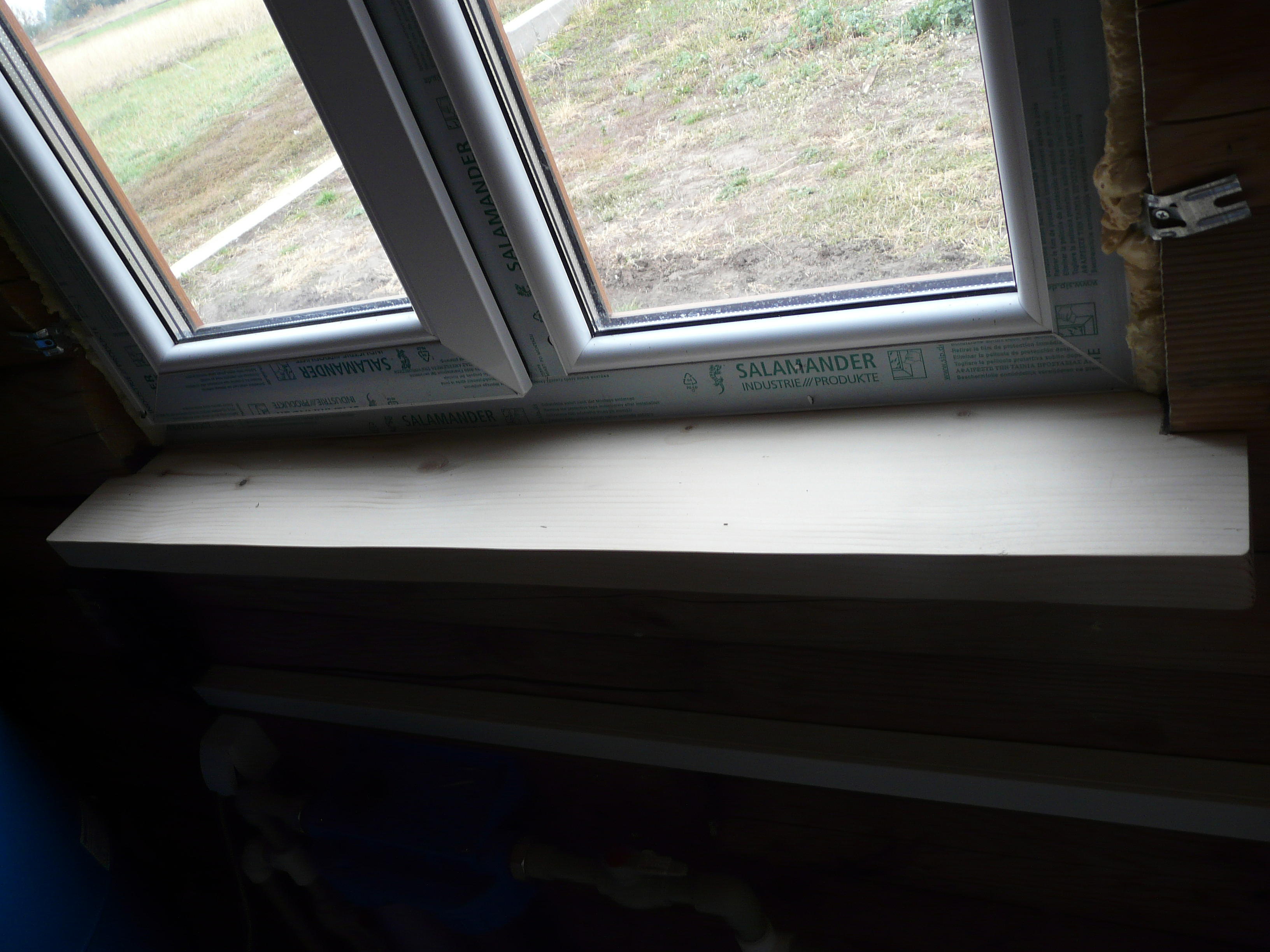

4. Изготовили и установили из досок для чернового пола подоконники на все окна

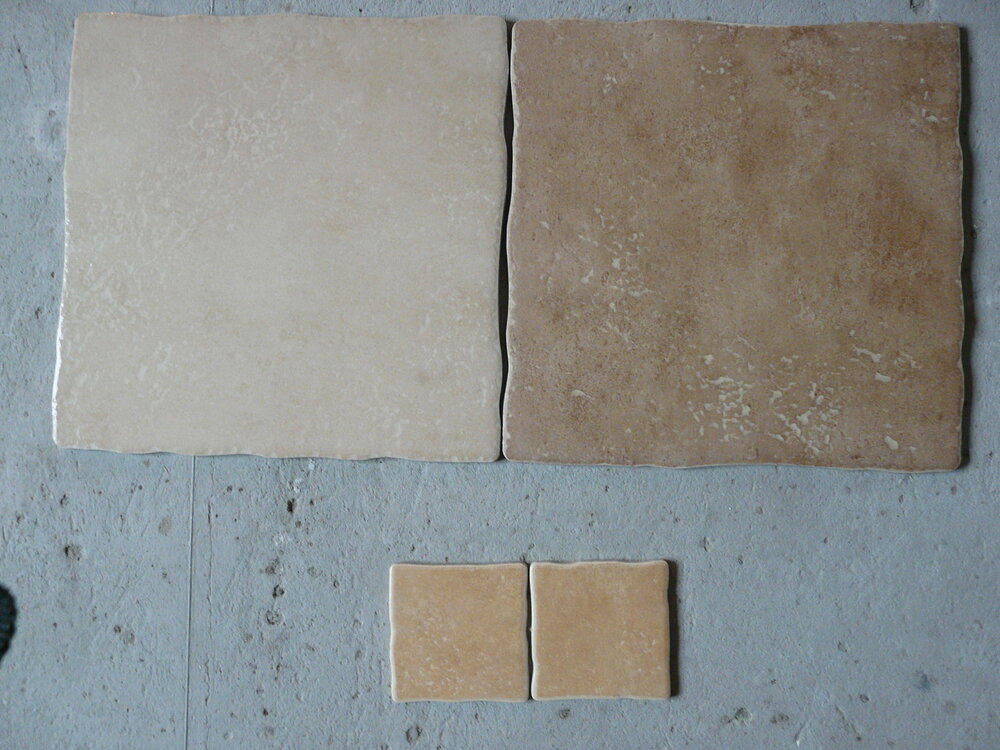

7. Закупили плитку на пол в кухню

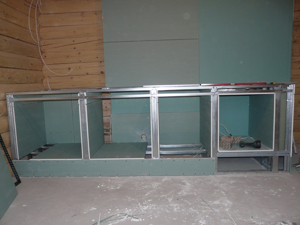

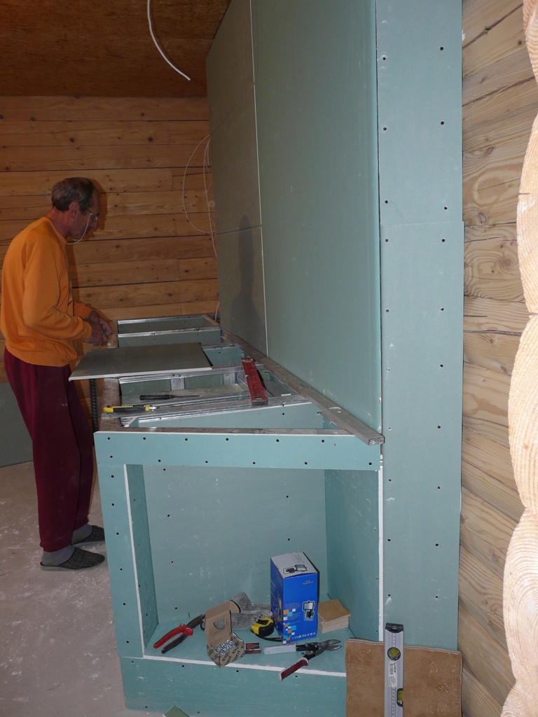

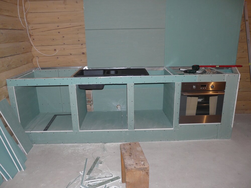

9. Строим кухонную мебель из профилей, гипсокартона (потом мелкой плиткой обложим).
10. Купили варочную панель, духовку и мойку

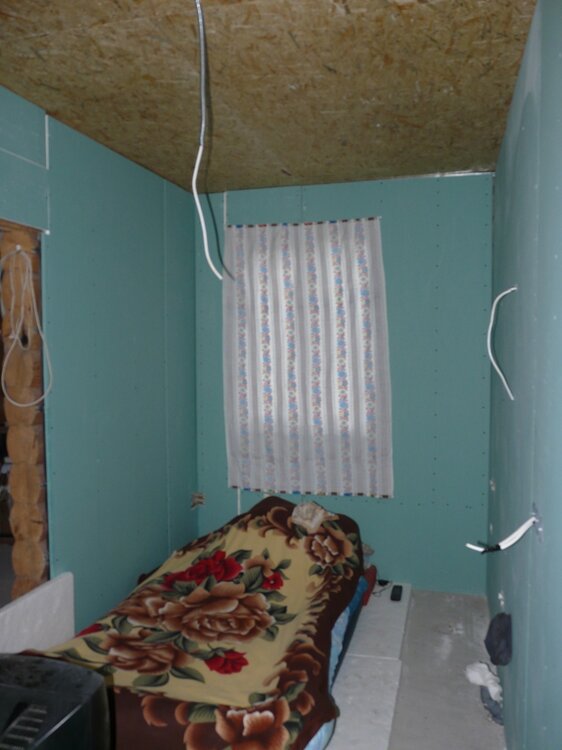

11. Закрыли гипсом стены в ванной

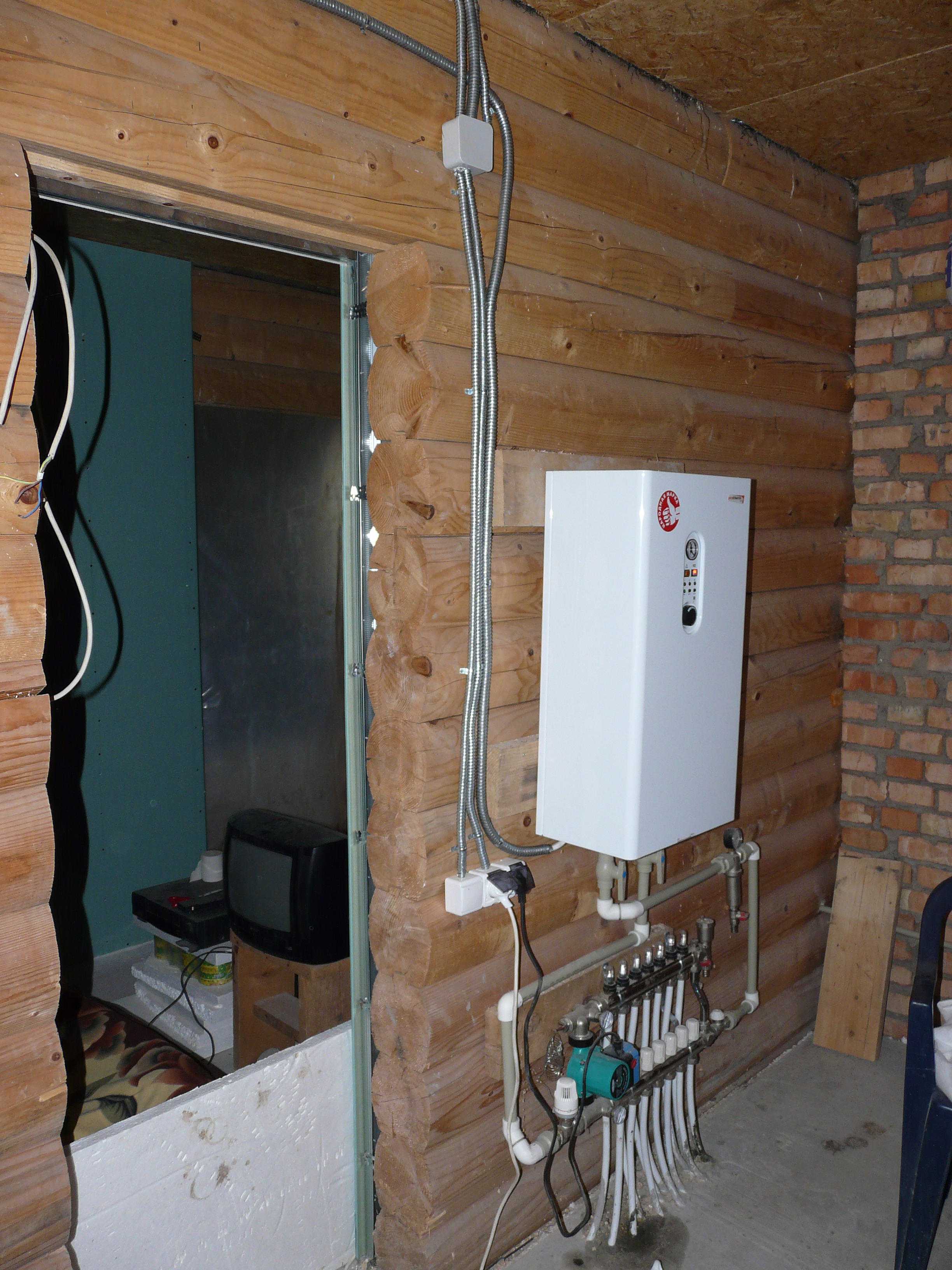

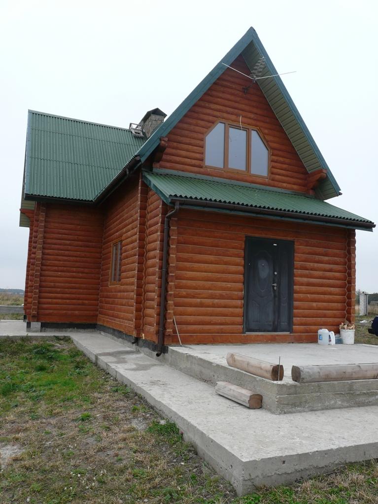

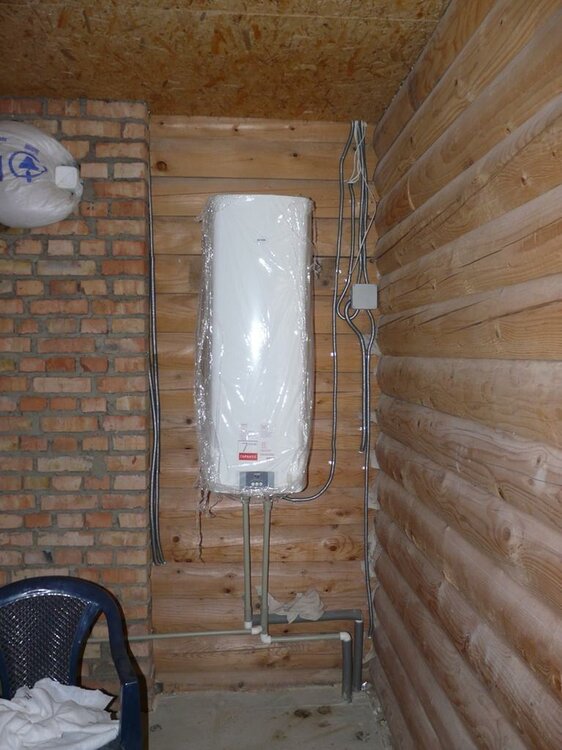

Ну вот нашла часок рассказать и показать наши продвижения этого года. Как никогда нам в этом году повезло. Теплые водяные полы смонтировал нам наш сосед вместе с мужем за Большое спасибо, покупали мы только материалы. Установил бойлер и котел тоже муж с соседом. А потом мы решили пригласить моего папу (хватит уже чужим ремонты делать, пора и доце помочь:D).

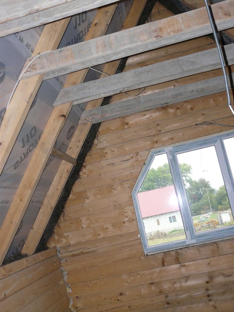

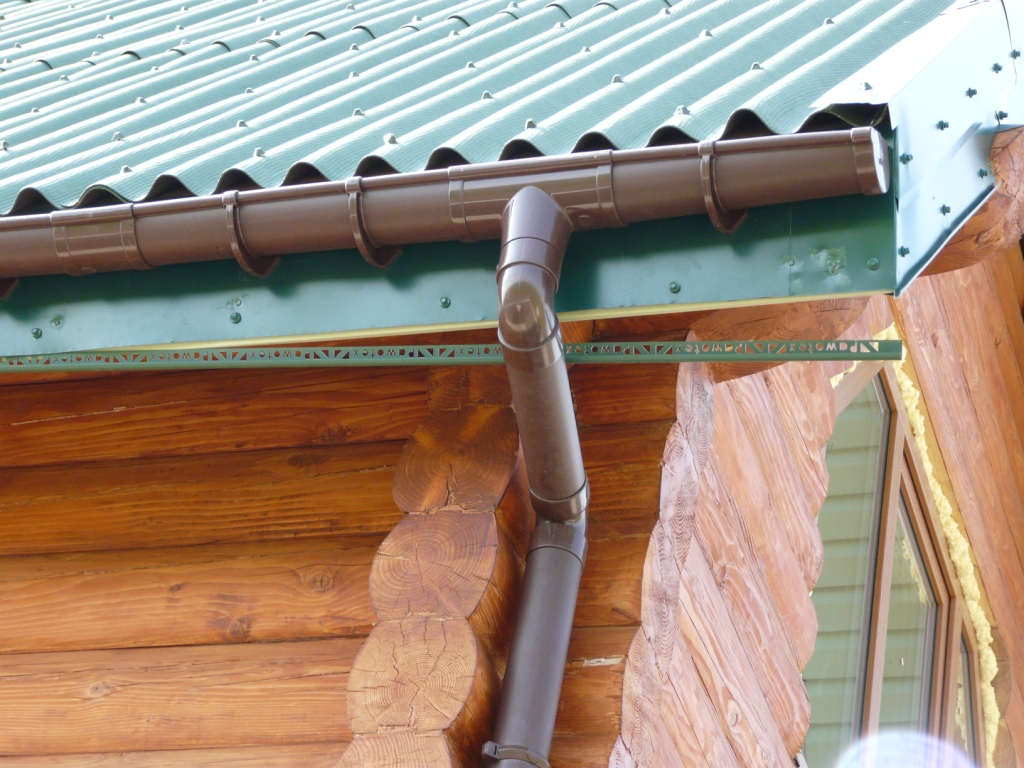

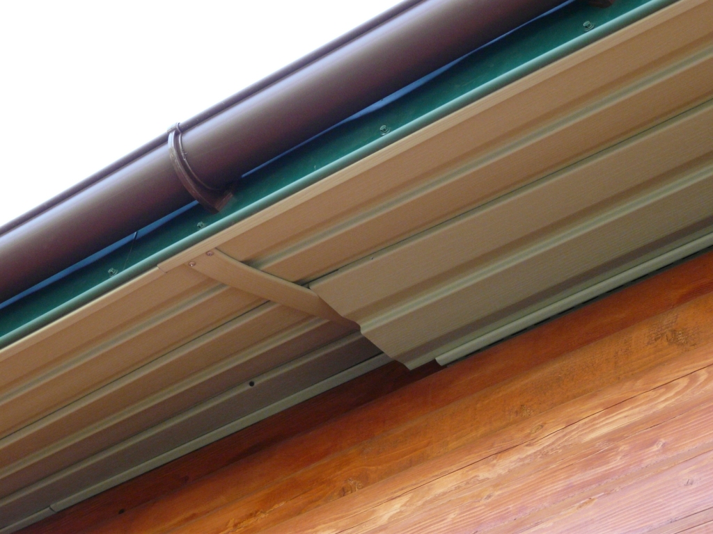

Полностью переделали подшивку крыши - папка на стремянке поскакал конечно непадецки:D

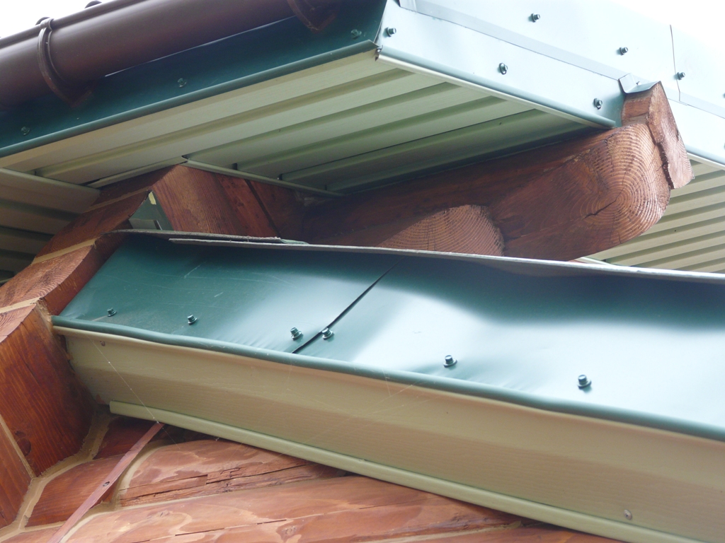

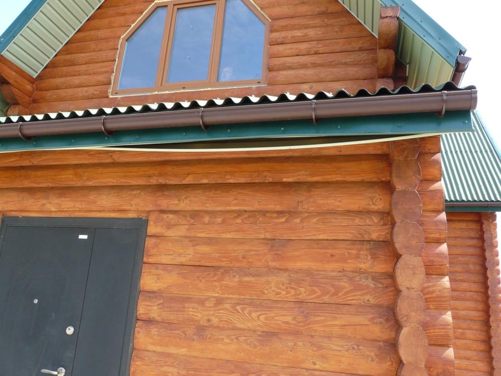

Вуйки кое-где умудрились на скобы поцепить сайдинг)... Причем изнчально мы просили сделать их по короткой стороне, они же пустили длинный сайдин с уверениями, что все закреплено мэртво. Купили тварям дорогущие жидкие гвозди для декоративной планки - нифига они их даже не использовали.
Очень обидно, когда люди в первый год приезжают и работают нормально, приглашаешь на второй год - строят как попало. И еще после этого звонят повесне и спрашивают, когда мы готовы их принять в этом году...

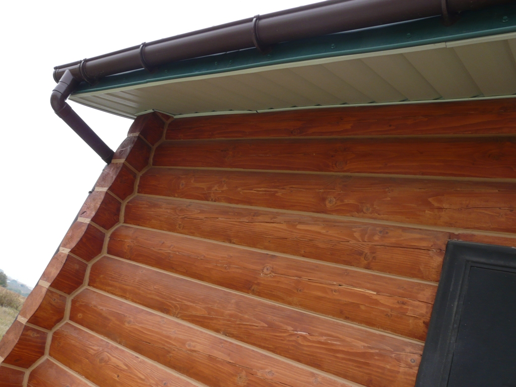

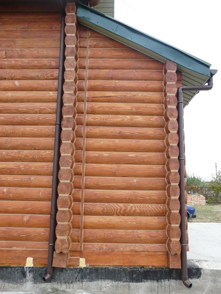

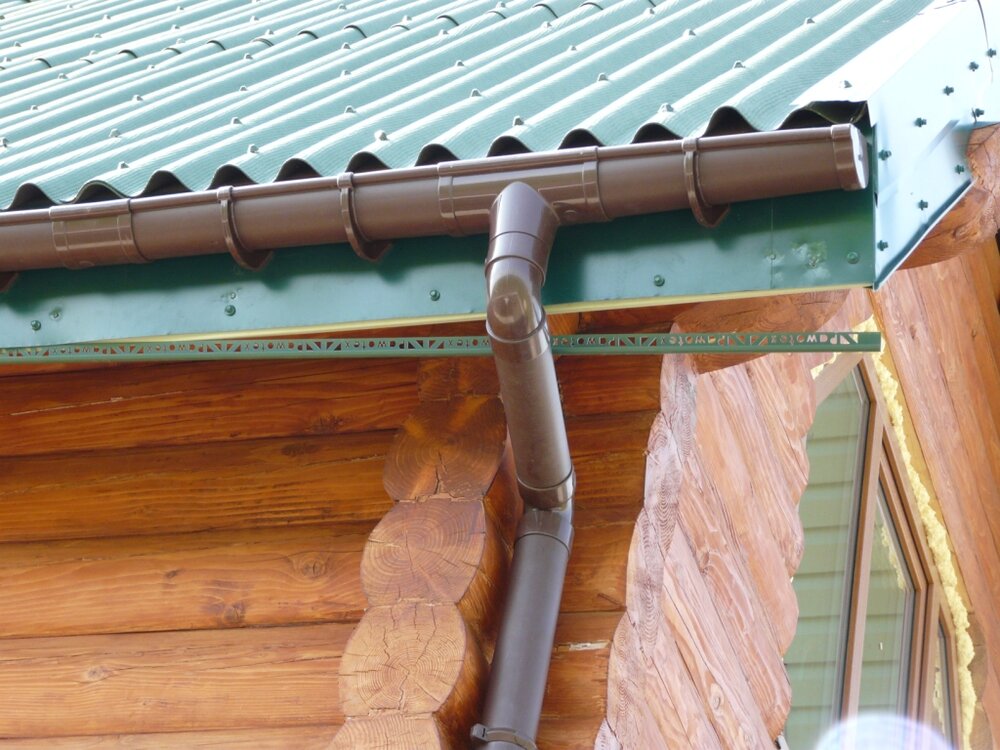

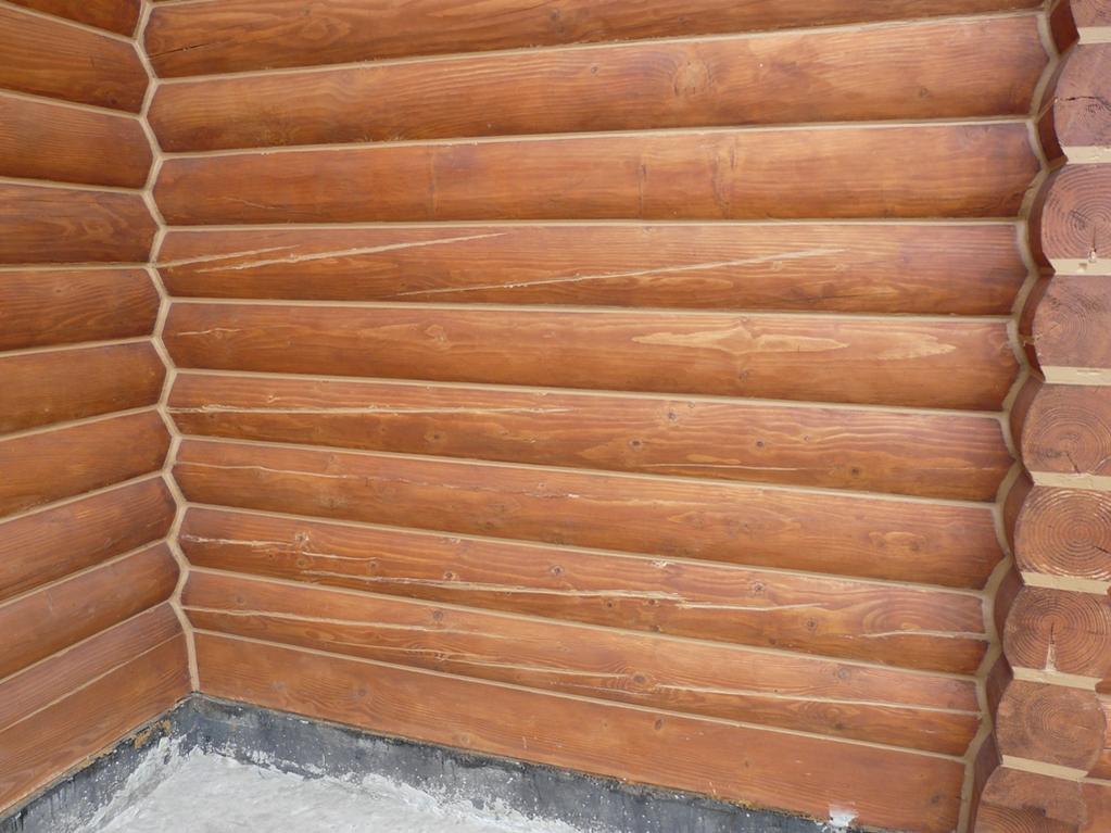

Практически весь фасад залепили:) энерджисилом. Ушло 2 ведра по 19 кг стоимостью 450 долларов 1 ведро. На фронтоны не хватило:( Когда заделали все швы между бревнами и все подсохло - устроили домику нереальный дождь со шланга под напором и что мы увидели - некоторые трещины в бревнах текут... пришлось пожертвовать фронтонами на 2-м, пока не жилом этаже, а пустить остатки энерджисила на заделку текущих трещин. Третье ведро уже купим весной. Очень надеюсь, что этот материал себя оправдает.
На этом эпопея с фасадом в этом году закончилась. Очень хотелось хоть внутри начать что-то делать.

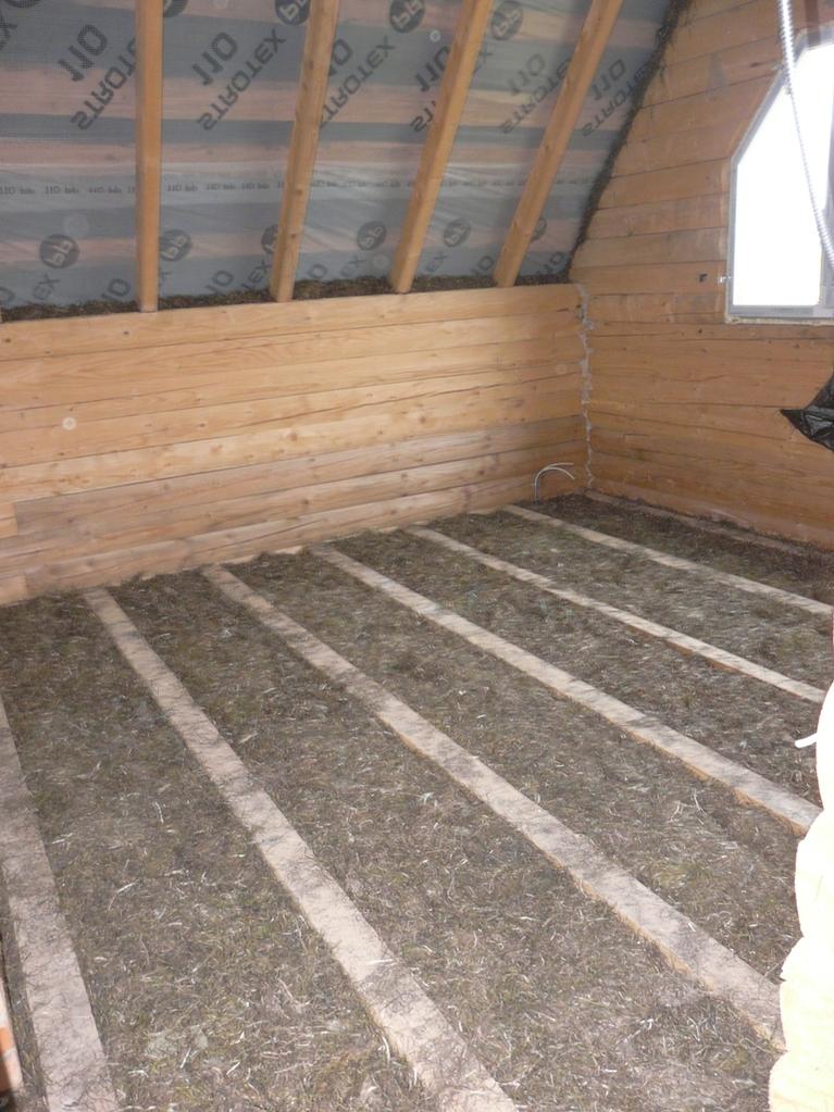

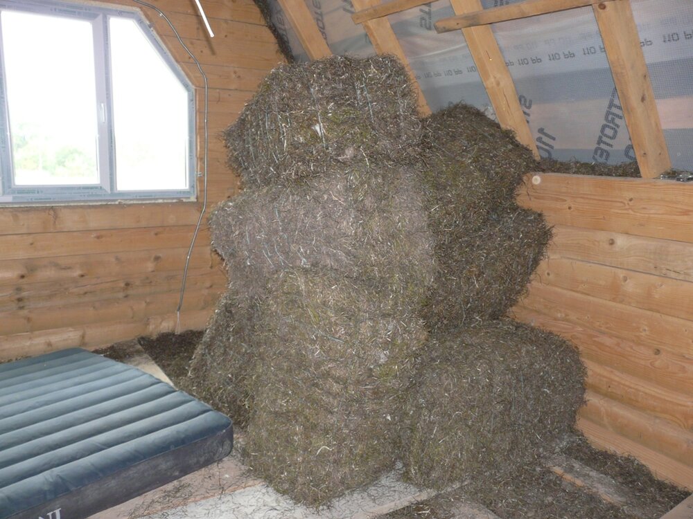

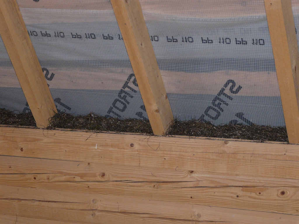

1. Купили мы все-таки камку для межэтажного утепления. А папа еще додумался ею утеплить фронтоны и периметр, там где крыша подшита.
Осталось прилично, но мышки там домики что-то строить не хотят. Соленая больно травка:D да и запашок как на лимане:Yahoo!:

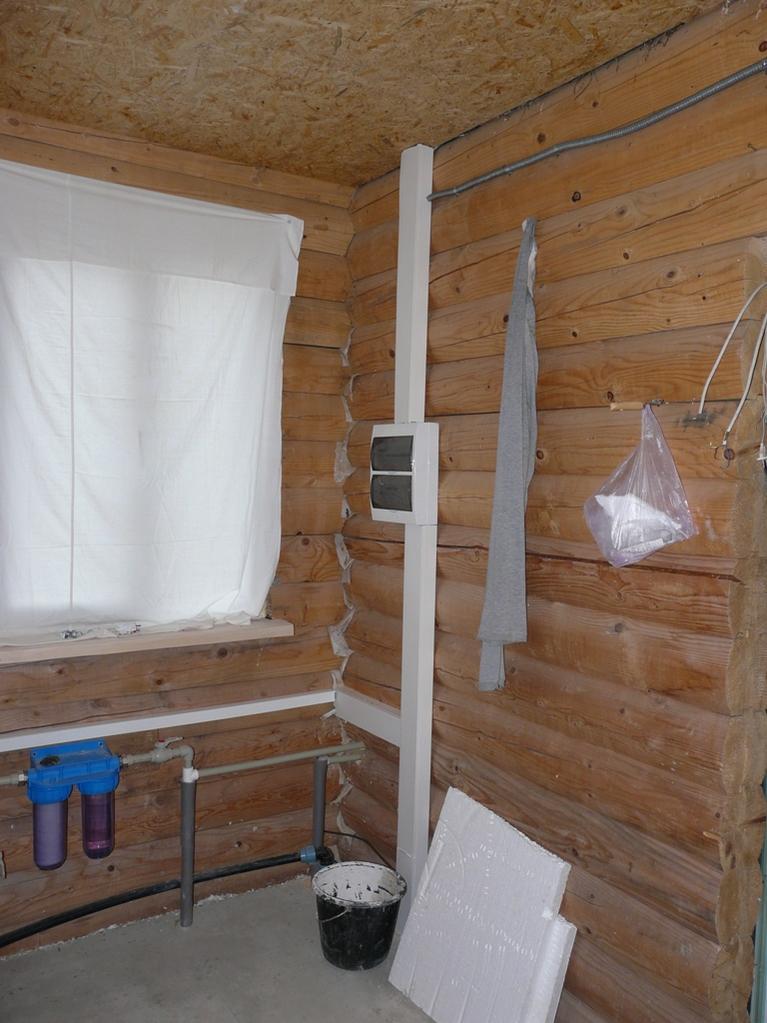

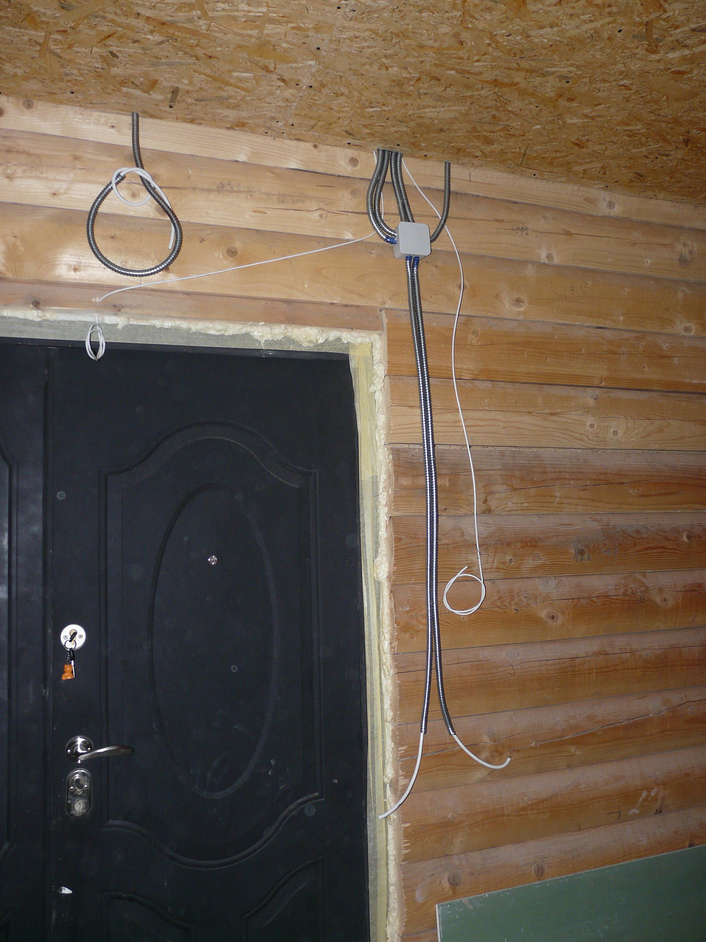

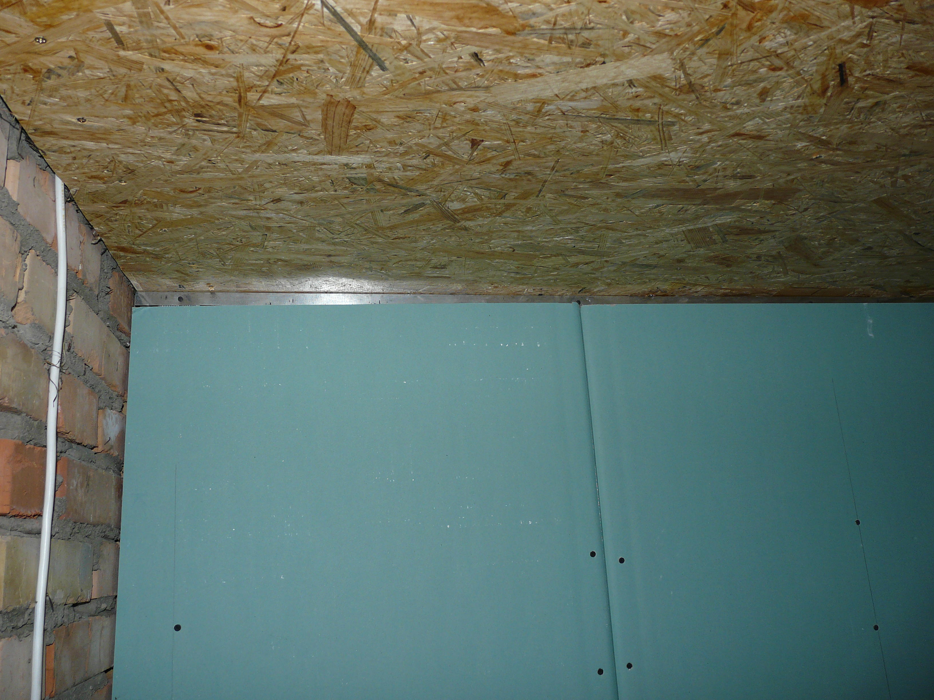

Все потолки на первом этаже пока что подшили OSB кроноспаном по 108 грн/лист толщиной 0,8 см. Развели электрику наконец-то по дому. Еще правда не финал, но уже 4000 грн заплатили за работу. Все покупали в купруме. Видон конечно не очень сейчас, но всего этого в будущем видно не будет. А еще забыла - сигналку тоже вместе с электрикой разводим.

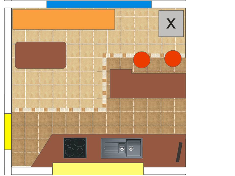

Ну а это наша визуализация кухни (просьба исполнение визуализации не критиковать:D) и постепенное воплощение ее в жизнь. Ну и подоконники из смереки;)

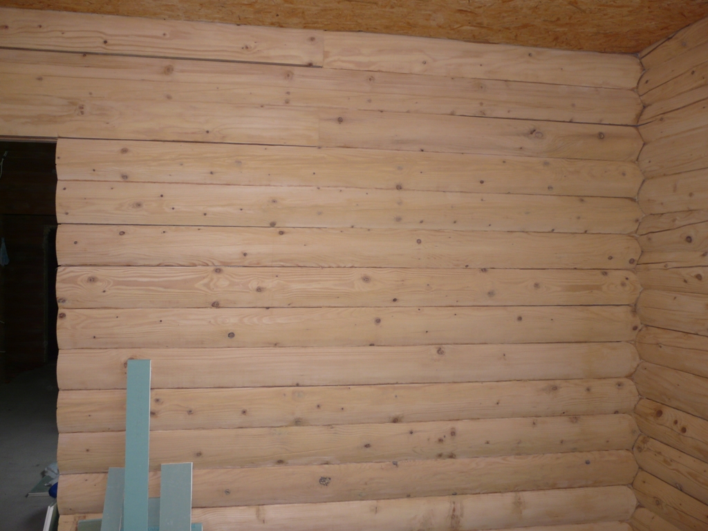

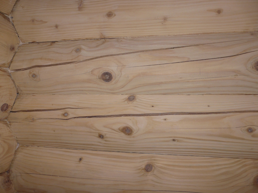

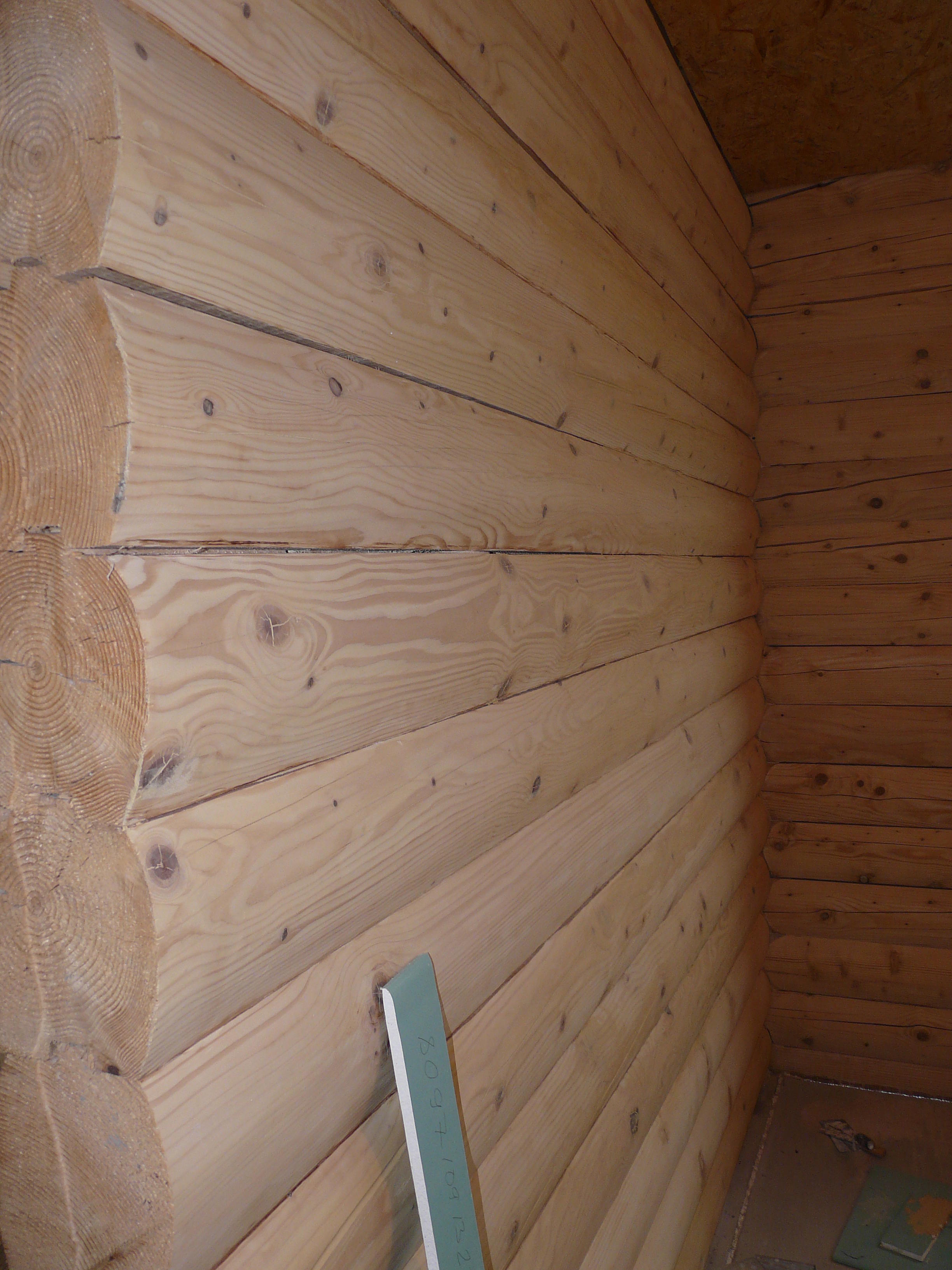

Решили и в доме сделать краасивые бревна. Купили еще ведро энерджисила теперь самого светлого. Начали в кухне трещины в бревнах заделывать (расход очень маленький). Вот что получилось. Бревна пока еще не шлифоваои и ничем не вскрывали. Последняя фотка для сравнения. Кому интересна технология с удовольствием расскажу и покажу. Ничего сложного, все делаем сами. Между бревнами будет канат.

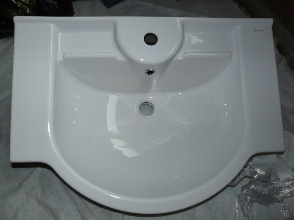

Ванную пока что зашили гипсом. Пока что она папе спальней служит. Тоже там будем строить из гипса столешницу под мойку, плавно переходящую в ванную. Унитаз и раковину уже прикупили. Унитаз видима - 977 грн, раковина - керамин 499 грн. Определяемся с плиткой и мозаикой. Может кто подскажет где есть мозайка по супер низким ценам:D
