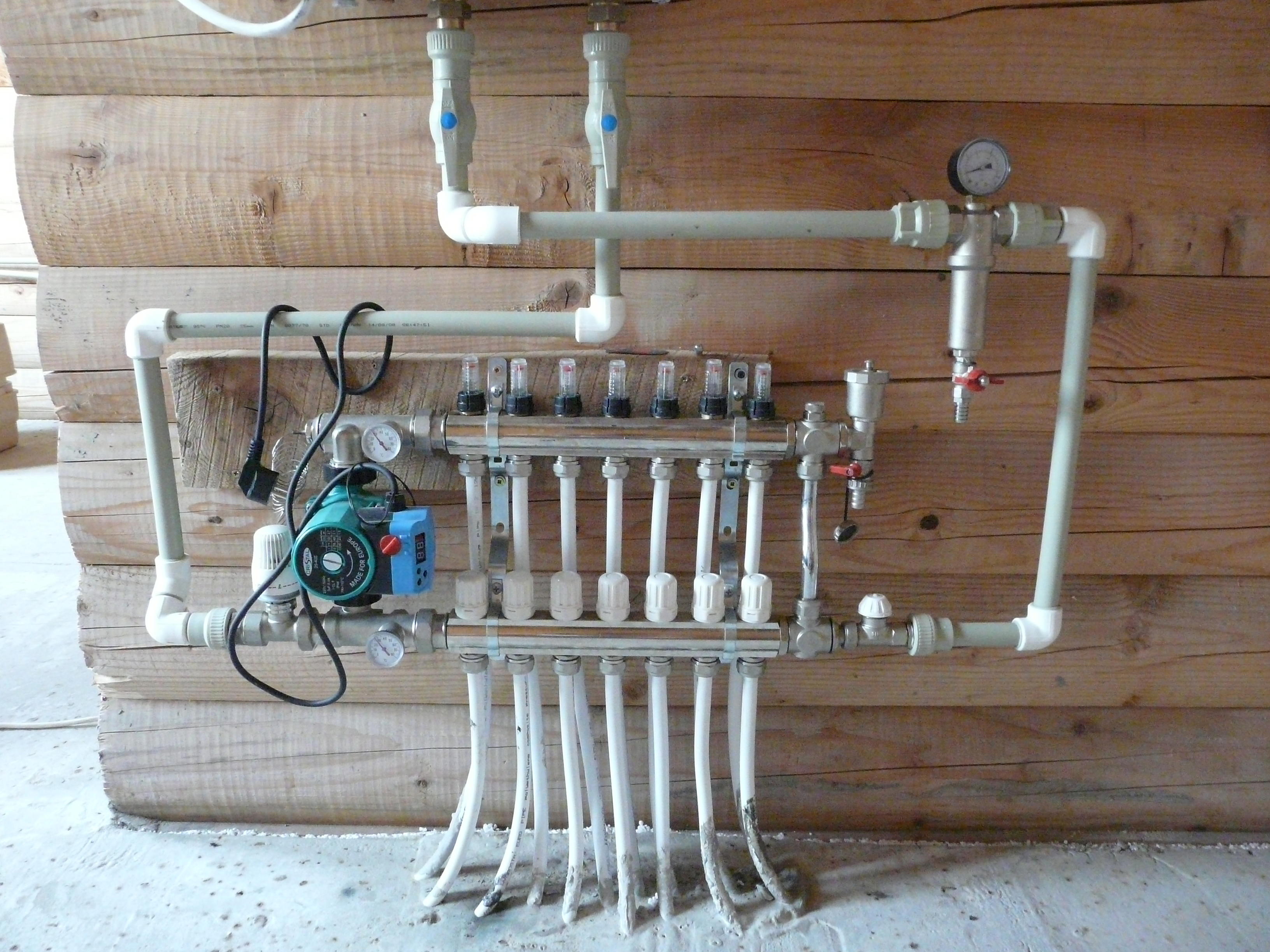

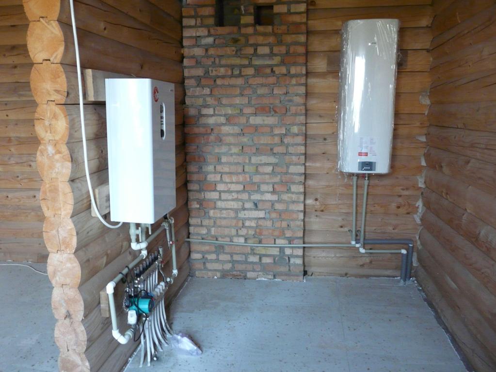

Совсем закрутилась на работе, кое-что сделали еще в июне, а пофоткать даже некогда было. Например устройство теплого пола даже не удалось запечатлеть этапами... так что выкладываю уже финал нашего отопления и водоснабжения. Если интересно, что да как - спрашивайте. Напоминаю, у нас все завязано на электричестве. Теплый пол водяной.
1 - стяжка
2 - бойлерная
3 - гребенка

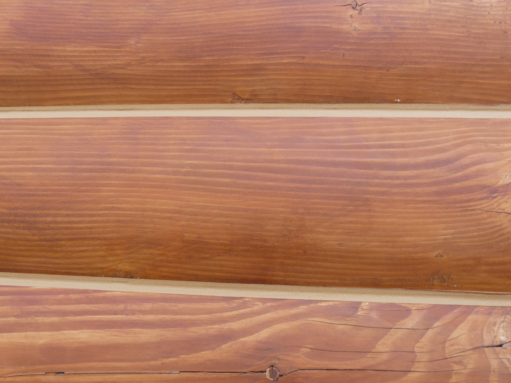

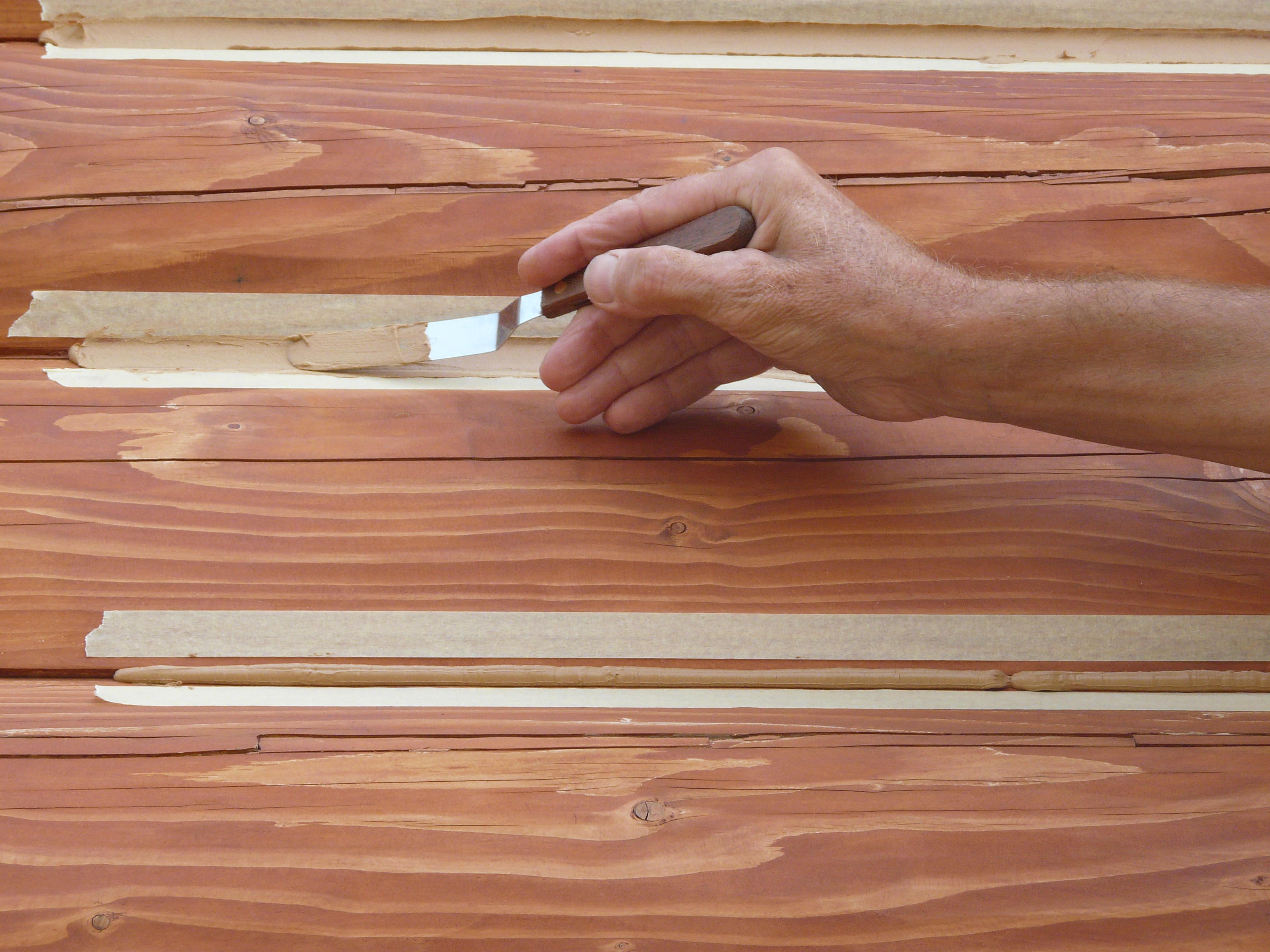

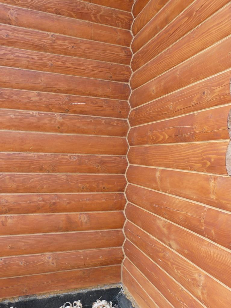

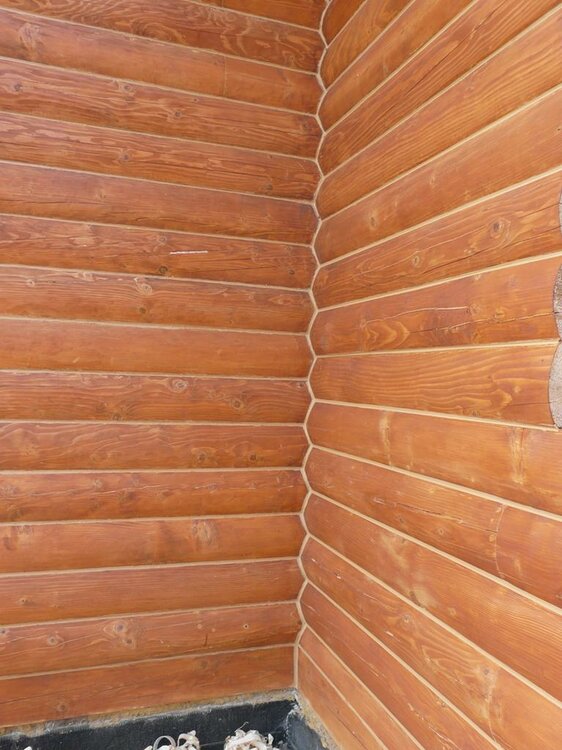

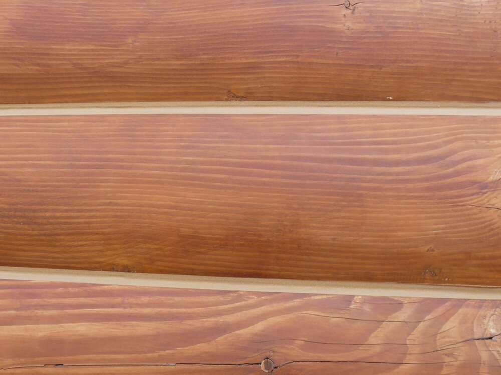

Сейчас занимаемся герметизацией дома. Трисочки на 50% повыпадали:(
Последовала советам MetisА купили Energy Seal 2 ведра и упражняемся. Пока что довольны. Удовольствие конечно не из дешевых, но конопатить однозначно не хочу. А вот и фотки процесса:
Ира, мне ОЧЕНЬ нравится, как загерметизировано. Вопросы-вопросы хочу задать:
1. Этот Energy Seal это Реммерсовский продукт?
2. Два ведра - этого хватит на наружку? Какой объем в ведре?
3. Вовнутрь перед герметиком закладывали какой-то материал (шнур там или что)?
4. Делаете сами? Или наёмники?
Меня тоже прет этот материал:)
1. Нет не реммерсовский,американский вот как здесь (ссылка устарела)
2. 450 долларов ведро 19 кг+шпателек в подарок:D У нас уже проделано 60% работы, но ведро еще не израсходовали. Но правда на нас и равняться особо не стОит, у нас же профиль бруса не такой выпуклый как бревно.
3. Кое-где на перерубах закладывали геотекстиль, в основном таких широких дырок нет, чтоб туда чего-то пыжевать.
4. Да, делаем сами, вернее папка мой, у нас поселился:)
Он у меня мастер на все руки в основном по внутрянке, пусть у нас поработает, а там видно будет, мож кому порекомендую.

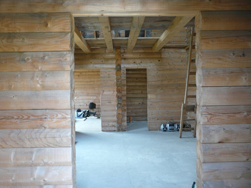

1 - стяжка
2 - бойлерная
3 - гребенка
а можно подробнее описать процесс заливки полов ...
чем как отсекали дерево?
как заливали ?
цемент\песок или гипс ?
как проветривали и проветривали или накрывали матами и увлажняли?
дерево влагу не потянуло ?
как заливали ?
1. Изначально планировали пол на лагах, поэтому сделали глиняный гидрозамок (около 70 см глины). Через год раздумий от этой идеи отказались, лаги срезали.
2. Засыпали щебень - 50-60 см, сделали черновую стяжку. Дали ей высохнуть 2 месяца. Брусовую обвязку защитили просто пенопластом тоненьким. Пенопласт обрезали уже когда залили чистовую. Присмотритесь, на фотках видно по бокам.
3. На черновую стяжку положили пенопласт 35', затем отражающая гидроизоляция (точно не помню толщину, брали в Эпицентре самую толстую), проклеяли фольгированным скотчем, раскатали трубы для теплого пола по всему первому этажу ну и чистовая стяжка песок/цемент.
4. Пропорций материалов по чистовой заливке сейчас не скажу, единственное знаю, что добавили чуть больше чем нужно песка, чтобы стяжку не порвало. Из-за этого немного "тягается за ногами". Нужно просто пройтись пропиткой. Ну или, если есть деньги - ложить плитку:)
5. Проветривание обычное - неутепленная кровля - самое лучшее проветривание:D Т.к. часто там бывали - окна двери открыты. На 3-й день уже спокойно ходили по стяжке. Запах свежего цемента исчез где-то через месяц. Сейчас все сухо и комфортно:D Спим на надувных матрасах на полу без проблем:D
6. Ничем не увлажняли, ничем не закрывали. Дерево за 3 года уже так высохло, что даже если что-то и потянуло, то я этого не заметила.
7. Все работы проделывались вручную, ну т.е. тачкой/ведрами через двери щебень, раствор... ребята - монстры.
а чем он забивается в щели?
Сам герметик наносится поверху. А вот щели если есть нужно проконопатить. У нас немного есть только на перерубах. Конопатим остатками геотекстиля.
