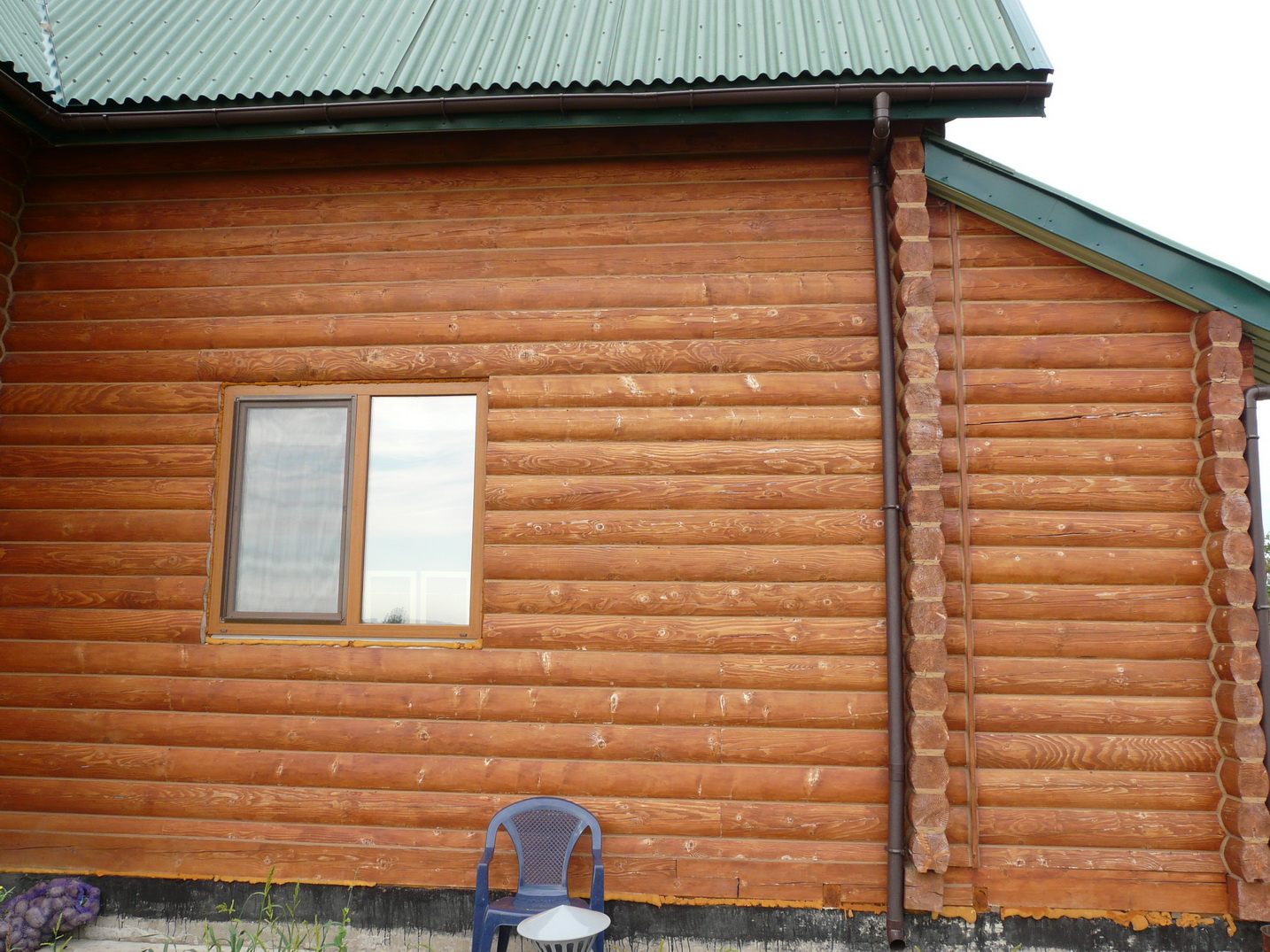

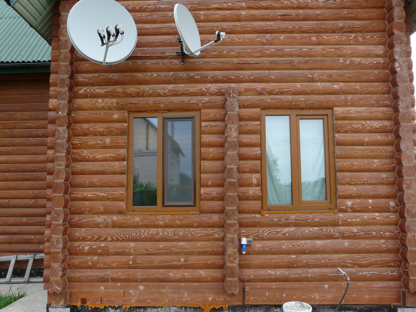

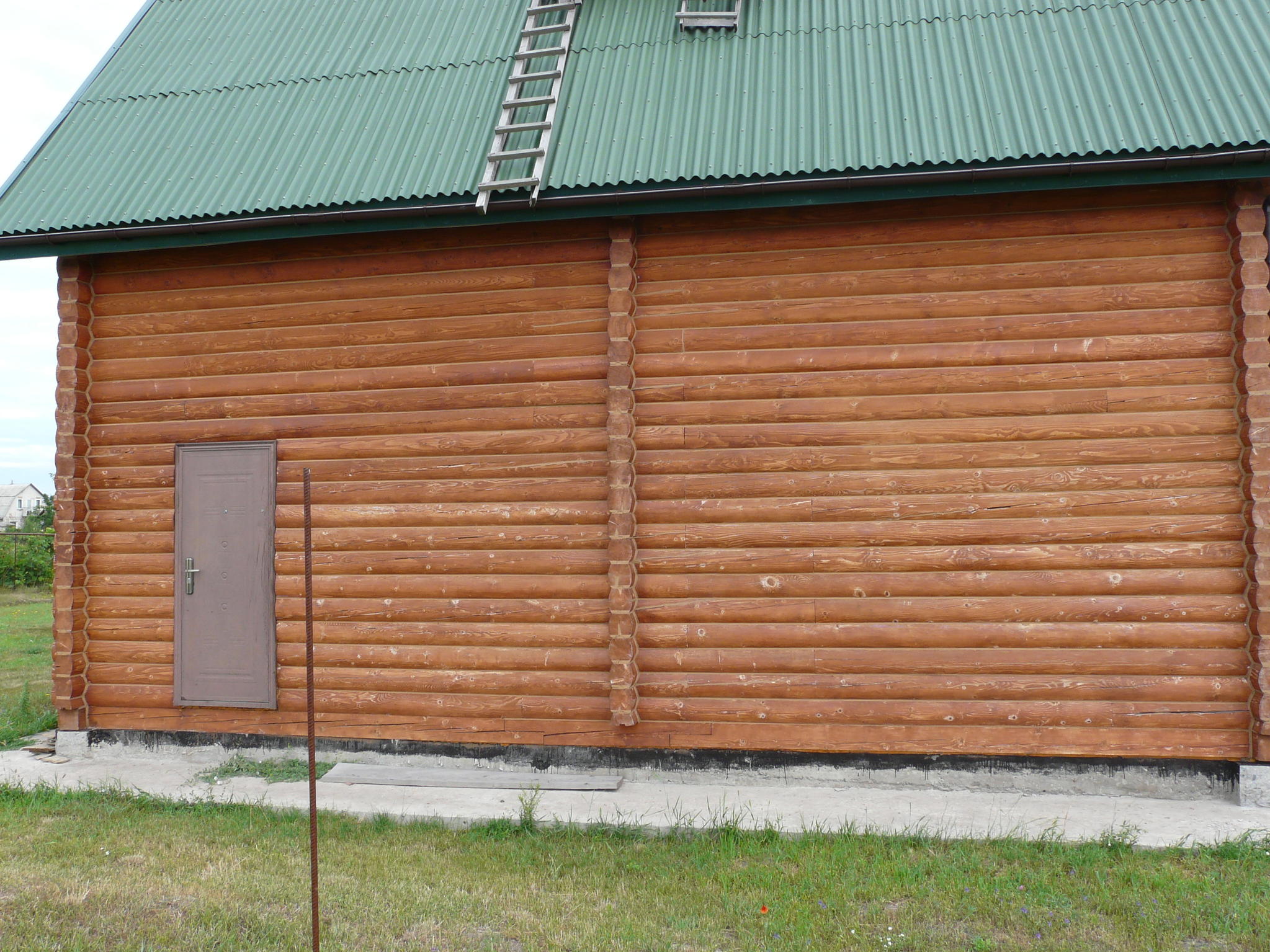

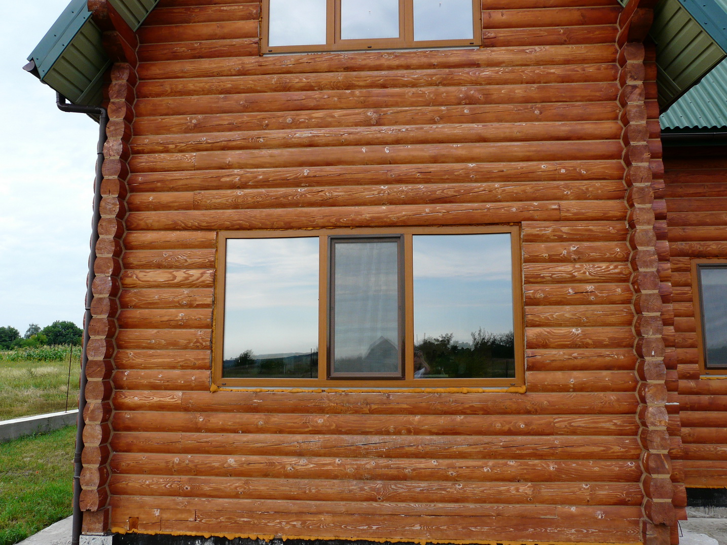

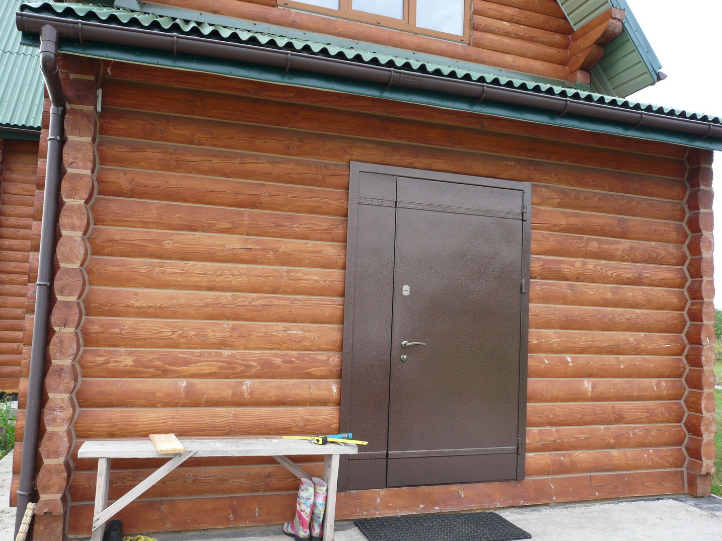

Вот немного фото всех стен с энерджисилом по прошествии 2-х лет.

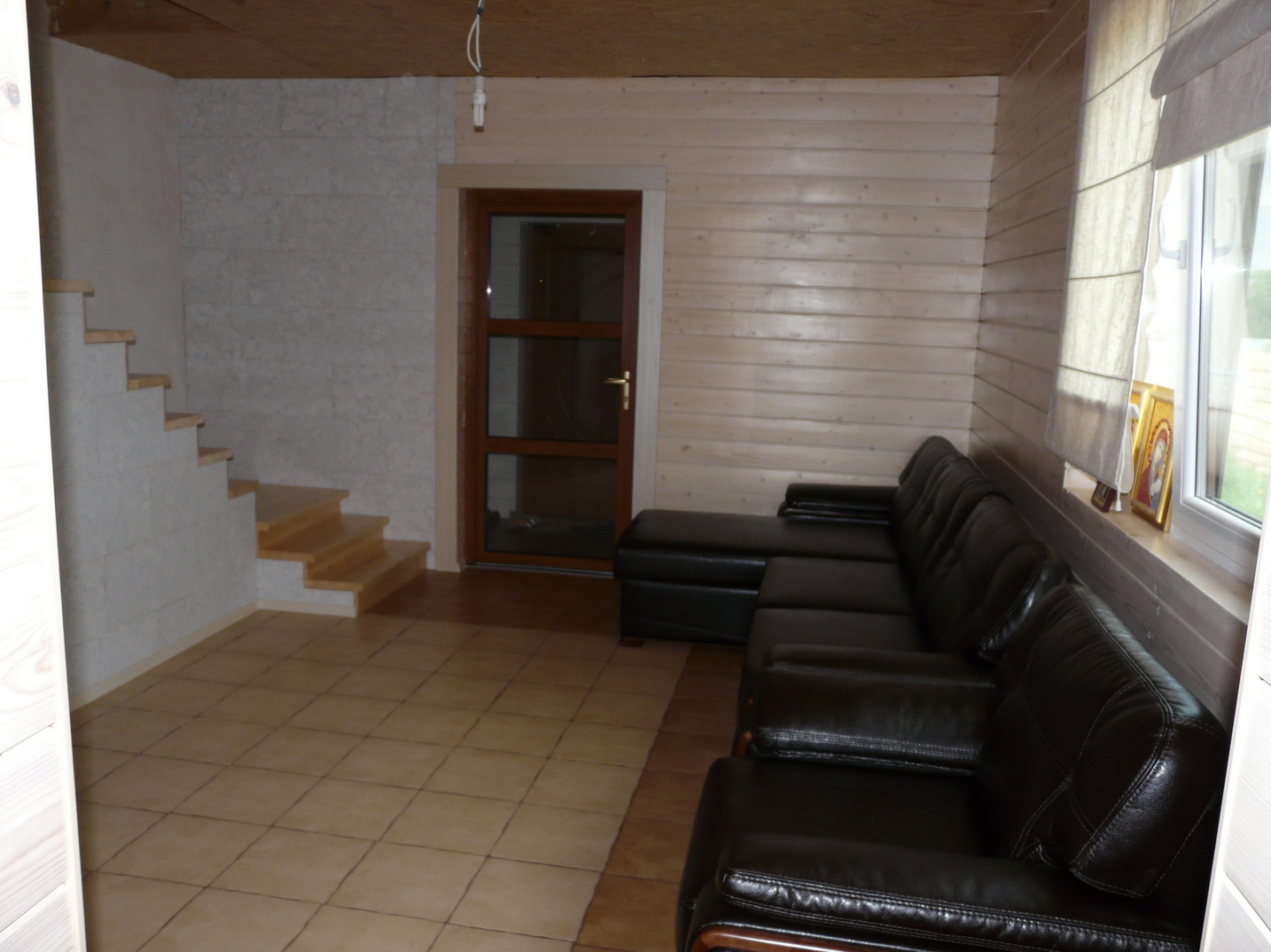

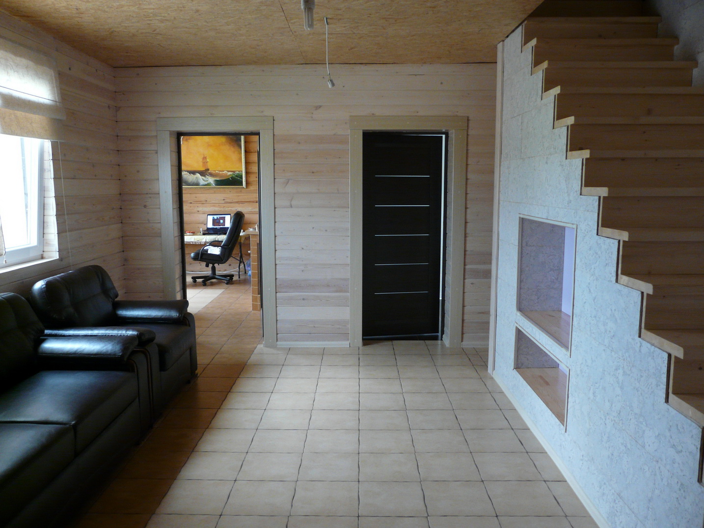

И чуть-чуть наших полуфабрикатов интерьеров.

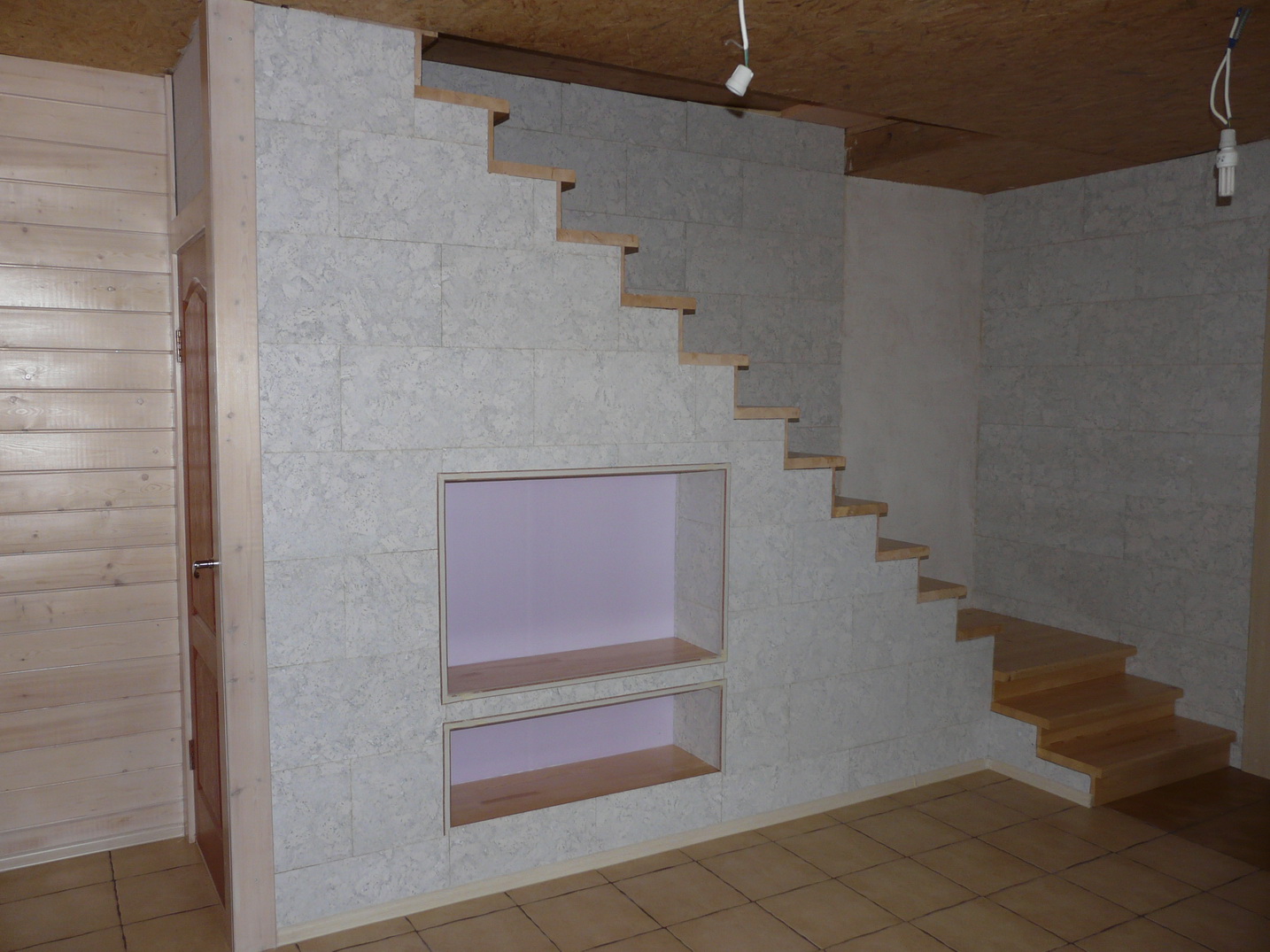

Ирина, очень мне понравилось. Красивая, аккуратная лесенка. И удобное место хранения в ней замаскировано. Второй этаж еще не обживали? А, где мебель кожаная - это холл?

Да, это гостинная. Чуланчик под лестницей действительно я обожаю. Он такой вместительный...мммечта. Лестничное перило будет идти по стене. А по наружке еще думаем... пока молчу...
Кста диван и кресло мы купили в Белой Церкви по довольно приятной цене. Производитель вот: creale.com.ua
А вот про стены никто ничего не пишет? Как Вам цвет выбеленного бруса? Кому интересно открою тайну состава;). Решили и в кухне перекрасить бревна такой цвет, т.к. после масла они прилично потемнели и мне не нравятся совсем:(
Стены наружные - вообще выше всяких похвал. А внутренние светленькие такие, умытые :) Мне удивительно. что дом деревянный, а стены ровные :) Мебель классная. А сколько стОит? Я купила то уже мягкую мебель. Кресло-реклайнер обожаю. Но кожаную не решилась: мои собачки любят потолкаться на мебели и коготками поскрести. А вот у меня тоже на наружной стороне один прикол есть, но никто из деревянщиков внимания не обратил. А я мнения хотела узнать....

Та не... я не за наружные стены...с ними как раз ничего и не делали. И кстати уже пора их обновлять, особенно южную стенку. Я за внутренние в гостинной, выбеленные.

Да, нужно красить и добить герметиком большие трещины в брусе, там где трисочки начали выпадать... Ну и в этом году также планируем уже закрыть вопрос с псевдоокосячкой и наличниками. А также утеплить цоколь.

Ирина, белые пятна на наружных стенах - в основном вокруг сучков - это краска облезла или это герметик?
Фальшбрус в гостинной выбелен следующим образом:
1 шлифовка (зерно 100)
2 покраска PINOTEX DOORS & WINDOWS (колеровка в белый, делали в магазине)
3 шлифовка (зерно 150)
4 покраска Sadolin Celco Aqua 70(1л) +PINOTEX DOORS & WINDOWS(белый)(150мл) +Глиттер MAGIC STARS перламутр(100мл)
5 финишная покраска Sadolin Celco Aqua 70
Красил широкой кистью с натуральной ворсой.

угу...облезла зараза:)

Про выбеливание стен в гостинной мой муж уже ответил;)
Герметика в гостинной нет. Фальш брус не трещит, соответственно трещин нэма!

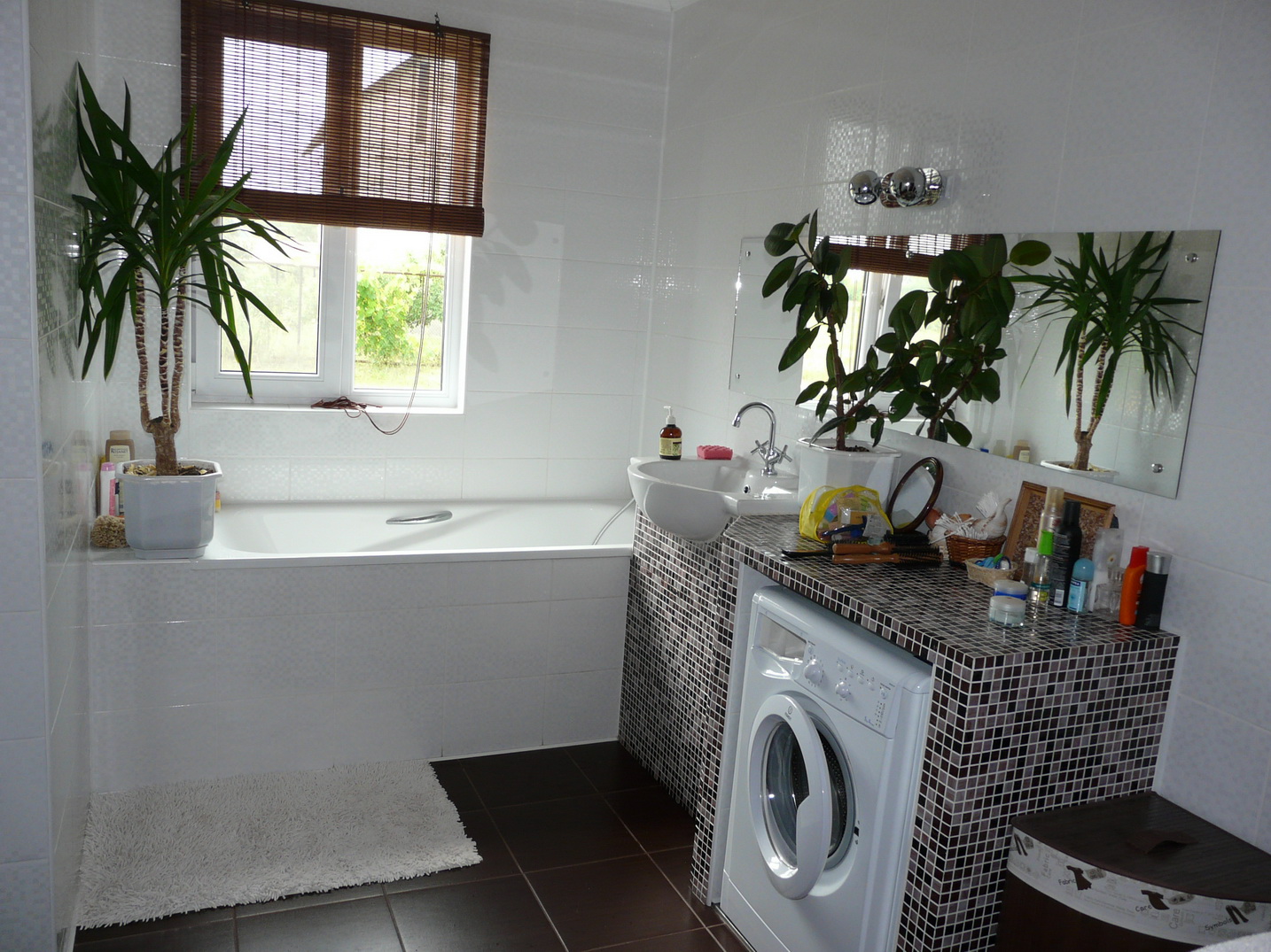

В санузле да, плитка. Под ней гипсокартон. Ранее писала об этом.

Вот эта стена как-то отличается от остальных. И на ней рисунок дерева проступил как-то интересно, как будто выбеливалось специально и затиралось.
А фото герметика можно МАКРО, как ему живется на самой тяжелой стене (северная предположительно)?

Ах да. Про внутренние стены - Ну очень мне понравилось.
у себя, к сожалению, не смогу так стены заколеровать, так как дикий сруб и будет очень сильно оседать пыль.
Но потолок сделаю в белый обязательно.
А как вы пришли к такой ... непростой системе покрытия стен
Да и брус у вас строганый, можно наверное было п.1 упустить. Нет?
