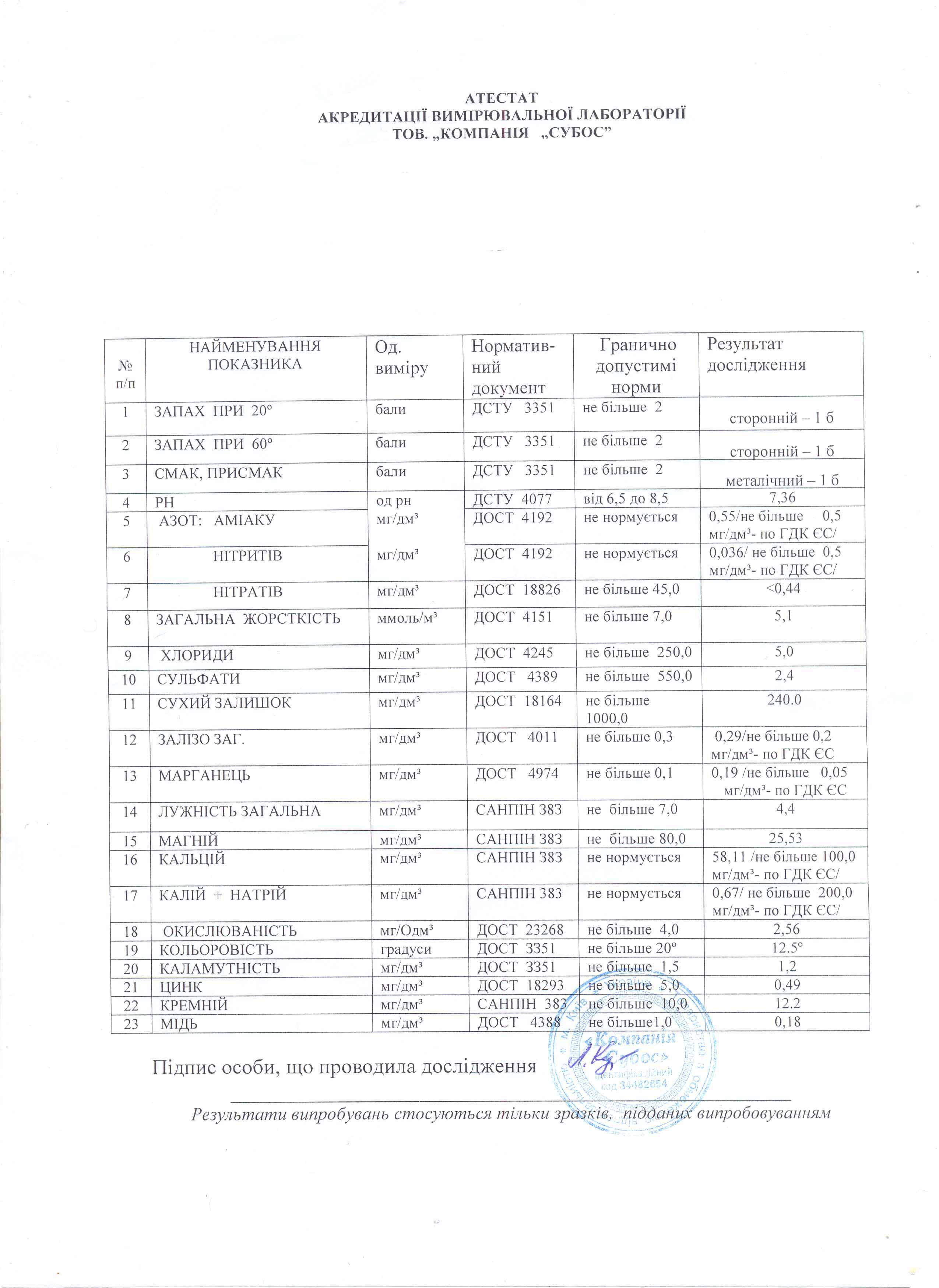

Уважаемые, подскажите где в Киеве можно сделать анализ воды ?
Если устроит 350 грн. звоните 592-90-82
неужели по мне не видно что из 2-х озвученых цен меня бы больше устроила цена БлекАлекса, но к сожалению телефончик я так и не нашёл ?!
Анализ воды можно сделать в Санэпидемстанции, договариваться лучше напрямую с девченками лаборантками.

Ч.Алекс, телефончик явно устарел, звонил два дня -автоответчик! сдал воду сюды
(ссылка устарела)
завтра будет готов анализ.

Странно, сегодня звонил всё обещали сделать, и сумма не поменялась!
впринципе сам вижу, что результаты более -менее нормальные. Только вот железо и марганец балуются, но тётушка с лаборатории сказала, что эти показатели могут измениться при частой прокачке воды, т.е. после поселения ?! Что Вы думаете ?
Если проба была отобрана до прокачки скважины, то анализ не совсем актуален.
После поселения скважина эксплуатируется сильнее, прокачивается, состав воды может поменятся. Проще говоря, когда постоянный водоразбор, в трубу попадет все, что должно, а до прокачки оно могло просто не доплыть до потребителя, но оно там есть и ждет :) Не факт, но такое вполне может быть.
Что касательно анализа, мое личное мнение:
1. Аммонийный азот - чуть-чуть больше нормы 0,55 мг/л (норма 0,5 мг/л). Как показатель если содержание аммоний-ионов вызвано минеральным происходжением - можно не особо обращать внимание, но если это продукт жизнедеятельности бактерий, тогда худо. Я б еще сделал БАК-анализ, на всякий случай, чтоб не выпить ничего лишнего, которое маленькое и шевелится.
2. То же относится и к нитритам, у Вас содержание 0,036 мг/л. Везде написано разные показатели норм этого параметра, но лично я больше склоняюсь к норме 0,02 мг/л и не более, поскольку нитриты являются показателем токсичности (а токсичных элементов в воде быть вообще не должно!) и "свежего" загрязнения, т. е. нитриты тоже могут быть параметром наличия микроорганизмов в воде. Вновь таки стоит задуматься над БАК-анализом, чтоб все-таки успокоить себя, а не "играть в рулетку". Если у Вас есть сомнения относительно этого, Вас тогда быстрее убедит врач, чем я.
3. Содержание марганца больше нормы, железо почти ПДК. Можно убрать. А если надумаете ставить водоподготовку, то можно комплексно убрать сразу же и жесткость.
Если БАК-анализ в норме, то для питьевой воды проблемы такие как нитриты, аммиак, марганец, железо и т.п. решит обычный осмос без пре-подготовки.
Если хотите "фарш" по сантехнике - ставите комплексную загрузку по жесткости, марганцу и железу (есть еще, которые включают и аммоний-ионы). Будет Вам счастье для бойлера, стиралки, посудомойки и остальной бытовой "живности". Если, конечно, состав воды не изменился и анализ актуален.
В общем, вода не проблемная. Напомните, пожалуйста, сколько метров скважина?

Скважина 75м. по поводу БАК анализа -убедительно ! Советы приняты к рассмотрению, за что вам ОГРОМНОЕ человеческое спасибо !

Ну при самом большом их желании проникнуть так глубоко набор этих физико-химических факторов не позволяет этого сделать:)
А вот когда скважиной вскрываются защитные слои и есть изъяны в изоляции, то при водоотборе(фактически снижении в даной точке давления или напора подземных вод) верхние загрязненные воды уже безпрепятственно могут проникать на эти глубины. Если прекратить отбор воды то уровень достаточно быстро подымается до статического и згрязнения накапливаются на поверхности зеркала воды, но глубже не проникают.
Поэтому моя позиция незыблема - надо грамотно и качественно сооружать скважины(делать на-совесть), а водоочистку применять для потребителей верховодки и незащищенных водных горизонтов, которые, увы не пригодны для питья:beer:
Убедительные аргументы. Принято на вооружение научно-технической мысли! :beer:
Но это все касательно глубоких горизонтов. Это где-то 100 м и больше. Я очень редко встречаю такие скважины. Бурить подобное очень дорого, поэтому все пользуют все что повыше. И в таком случае им не стоит переживать за близлежащую свалку?
И это еще не все, ведь есть места, где грунты имеют высокую пропускную способность и места, где горизонт поднимается ближе к поверхности и именно в этом месте возможно загрязнение. Или состав породы может загрязнять воду, даже на глубине 100 м. Но, чтоб про это все узнать нужно иметь как минимум гидрологическое образование.
Обычному потребителю проще, удобней, и более надежней делать регулярно анализ воды, которую он пьет, не зависимо от того, качественная скважина или не особо, какой горизонт и т.п.
Любое инженерное решение должно быть хорошим, качественная скважина - это инженерное решение, а обывателя от "грязной" воды хорошее качество скважины в одиночном случае (!) не защитит. И для глубоких горизонтов может быть нужна очистка, только "чистить" там будет проще 8-)
