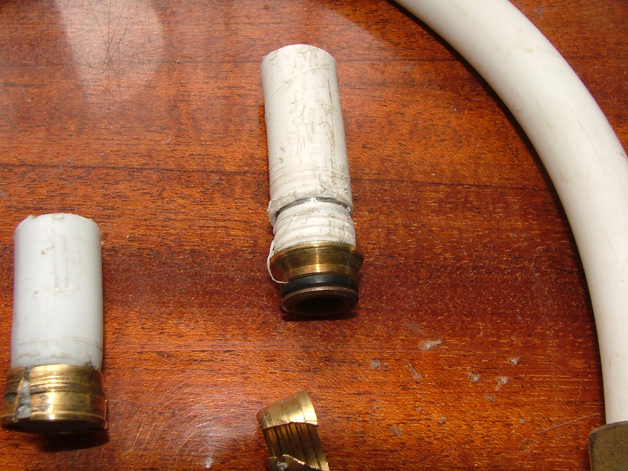

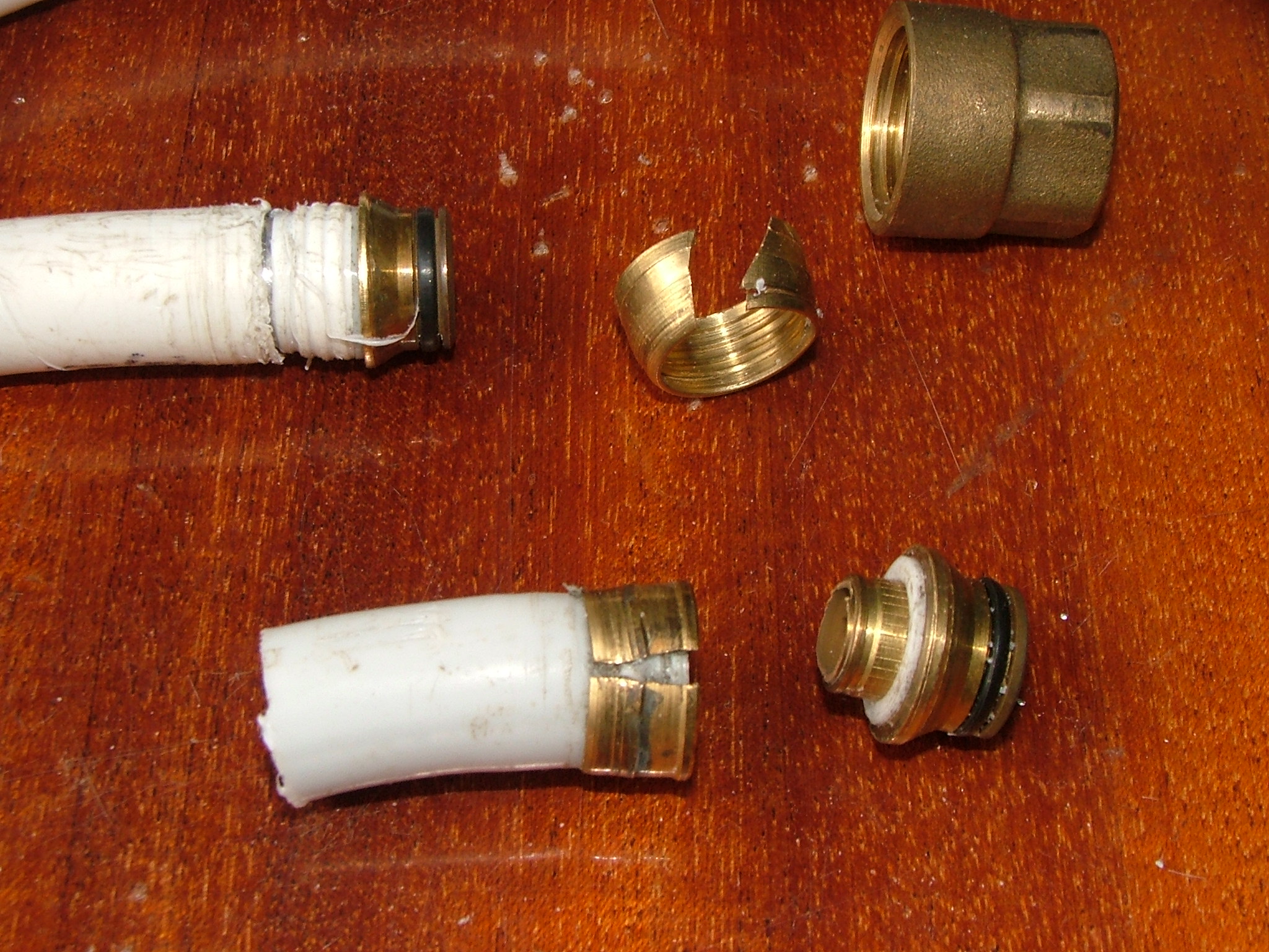

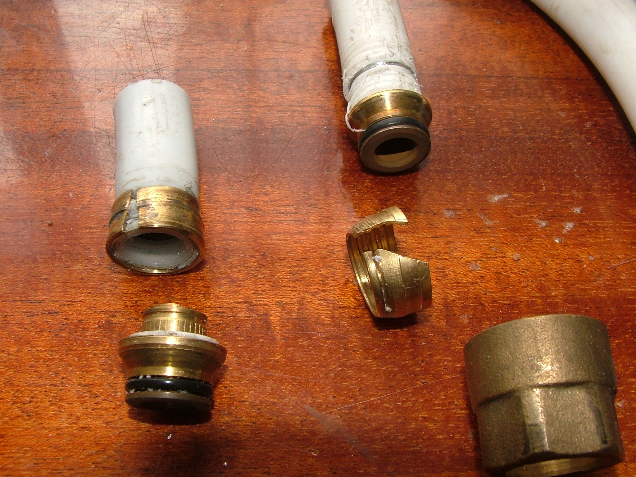

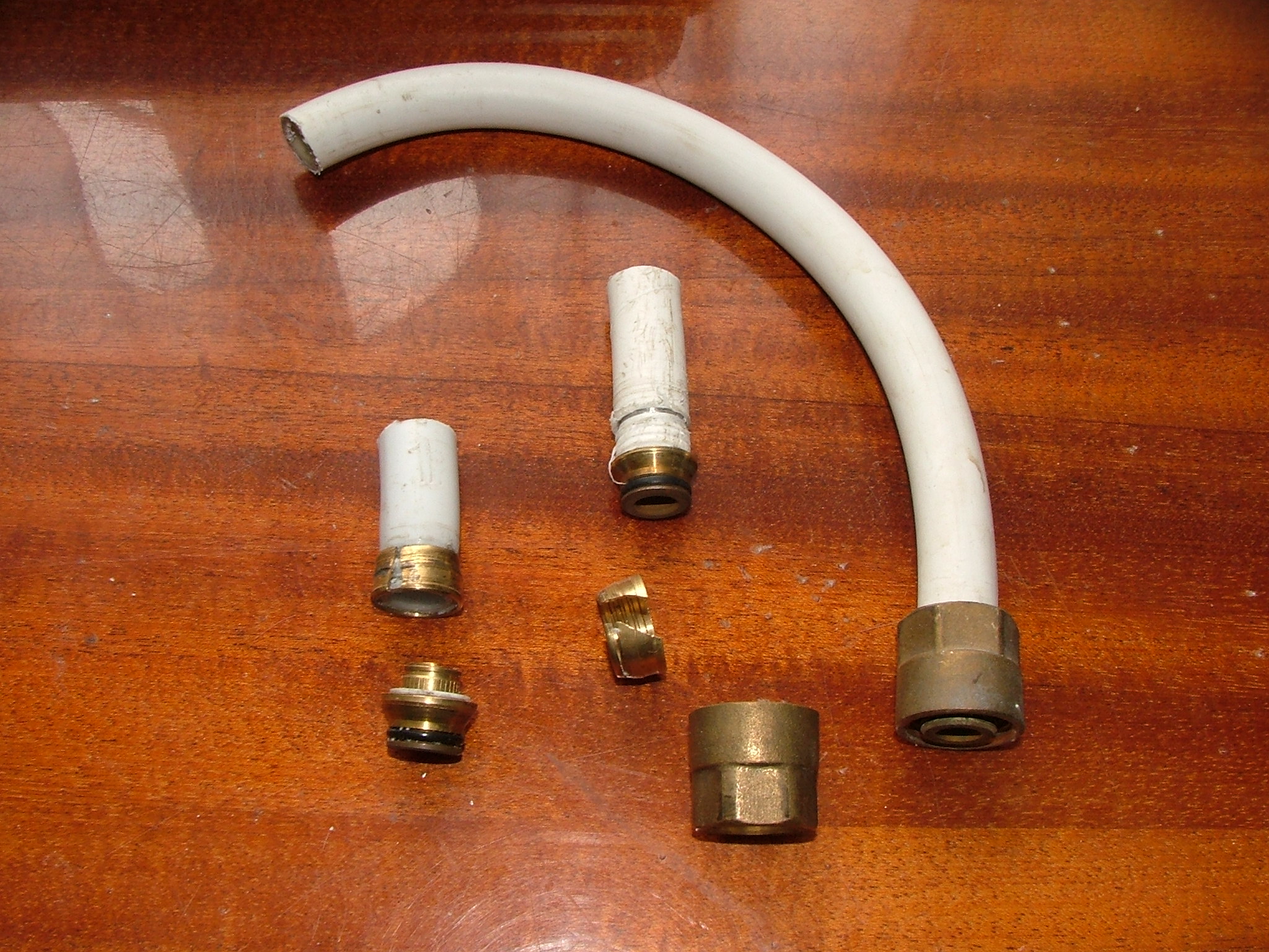

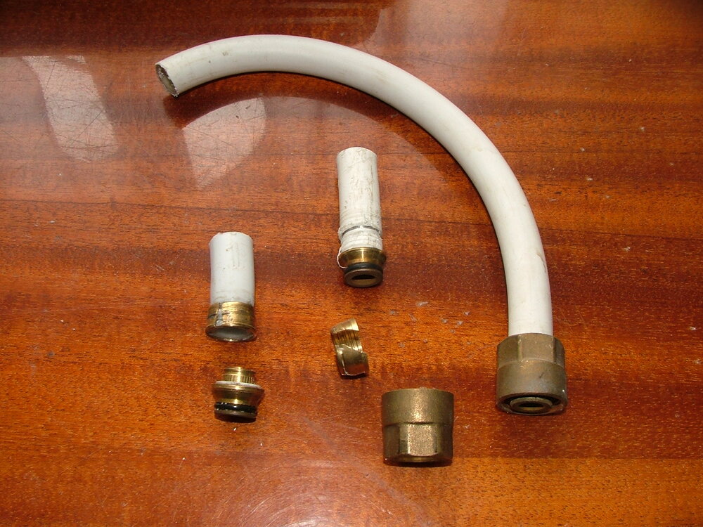

Тоже присоединюсь к обсуждению Pexal.
Один мастер на все руки "Саша" с Юности сделал в 2006 году на даче "все под ключ" - воду, электричество, плитку, отделку. Как я сейчас понял - инженерию сделал чудовищно. Все переделываю.
Вода была сделана на МП и зажимных фитингах Pexal. Когда я разобрал его творчество - ужаснулся. См. фото.
Кольца разрезали внешний слой МП трубы и дошли до фольги как минимум. Одно кольцо треснуло. Один фитинг развалился на части при разборке, штуцер отломался. Калибратором он не пользовался. Фитинги и трубы 100% c Юности. Фитинги вроде бы похожи на настоящие, трубы разные - есть похожие на настоящие, есть явное палево pexxall, все 16х2,25. Жуть.
Мое предположение - фитинги тупо и бездумно закручены до конца. Но закручено намертво - штуцер вытащить из трубы невозможно.
Так в чем проблема, если я все его творчество срезаю к чертям?

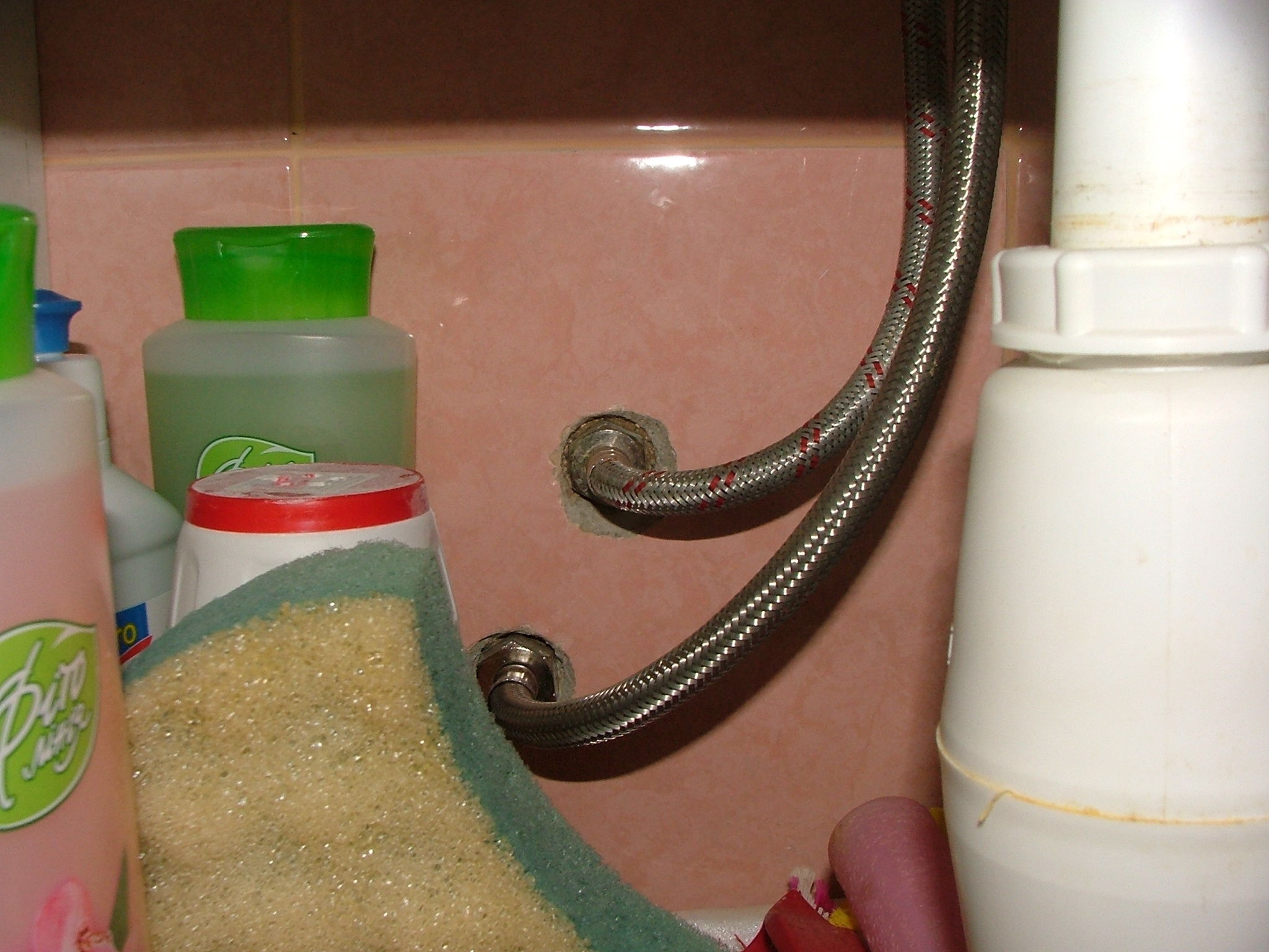

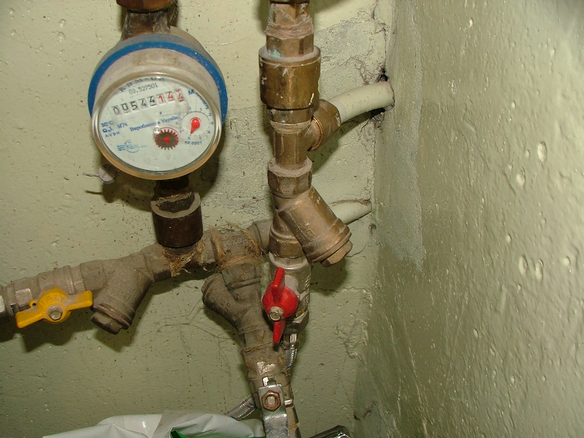

В 2004 году тот же "Саша" сделал в киевской квартире санузлы (плитка, сантехника). Разводка теми же зажимными фитингами и трубами, замоноличены (вернее, находятся в пространстве между панельной стеной и сантехкабиной) два тройника 16-1/2-16 и две водорозетки. Около стояка трубы заходят в фитинги под небольшим углом. Все неразборное (см. последнее фото), американки только на счетчиках, все очень жестко закреплено. Поменять трубы на медь без капремонта санузла невозможно :(
Вопрос - насколько такое пережатие фитингов pexal влияет на прочность соединения? С одной стороны - штуцеры зажаты намертво, с другой - явно прорезан внешний слой трубы.
Сейчас для начала планирую заменить гибкую подводку на медь.
Фитинги ему действительно "подсунули" не плохого качества. По пережимке однозначно сила есть нет ума. Эти фитинги расчитаны на ежегодную дожимку (не сильно), он их зажал со всей дури, так нельзя, нарушен т.н. кислородный слой (чтоб внутренняя труба не контактировала с воздухом).
Узел можно и переделать, перекрываете кран, режете болгаркой самое плохое место и по порядку развинчиваете.

то, что на фото около стояка - переделать конечно можно безболезненно, если взяться.
Как переделать МП тройники и водорозетки под плиткой?
т.е. стояк - 1/2-МП16 -> тройник 16-1/2-16-> 16-водорозетка 1/2
фитинги или замурованы, или находятся в пространстве между панелью с сантехкабиной. Раздалбывать все и перекладывать плитку? сильно думаю...
Я Вас огорчу. Ну Вы поняли о чем. Более того, прийдется раздалбывать прилично, т.к. там труба пережата, даже если не пережата, то кончики трубы нужно срезать, после чего труба станет короче, для этого потребуются соединительные муфты, чтобы их вставить нужно пространство.
1. Правильно.
2. Думай не думай, а выход в п.1.
