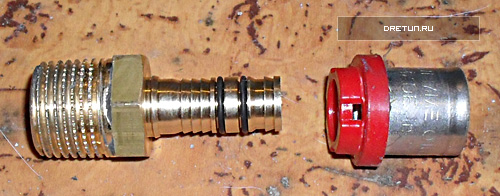

Смотрел пресс фитинг в разрезе. Там внутри есть какие-то три уплотнителя. Наверное если когда-нибудь захочется перейти с воды на Фритерм -не получится из-за протечек на этих уплотнителях-врядли они предназначены и для Фритерма. Правильно я понимаю?
Еще как получится, эти "СТРАШНЫЕ":bad: резинки не имеют контакта с жидкостями.
Чевой-то во мне зародился червь сомнения-зачем-же они нужны как не для герметизации соединения?
Купите себе ТЕСЕ или Рехау и не морочьте себе голову всякими червями.
А я буду дальше прессовать с РЕЗИНКАМИ.

Извините пож. за назойливость. Но насколько я понял любые фитинги-пресс или обжимные имеют в своей конструкции уплотнительные резиновые кольца которые КОНТАЧАТ c теплоносителем. Да? Для меня это важно.
В радиально прессе-да, возможно некоторые "контачат"
В аксиальном прессе-нет, в виду их отсутствия.
Это вы назвали одну и ту же конструкцию фитинга.
"Натяжные"" фитинги резинок не имеют.

У него стоят с резинками и он доволен, да ПАТАМУШТА правильно все подобрал, и нет разницы натяжная, или обжимная гильза, если все правильно и по инструкции сделано, будет зашибись.
с какими резинками?
что у него что у меня принцып одинаковый только у него хром а у меня латунь!!!
Вы разбирали свои фитинги?
Все зажимные фитинги имеют резинки как у обжимного пресса.
Точно, и если не пользоваться калибратором, то при монтаже, часто резинки рвуться ...
фитинги ето обобщение всей системы!
давайте разберем конкретно тройник)))
я его разбираю тройник(фитинг) и вижу гайку и внутри гайки фиксатор нипеля (своими словами)
внутренний нипель(отдельний фитинг) имеет на себе две резинки, про ето мы говорим ?
ага, про это
купить новые нипеля и вопросс решен ? )
