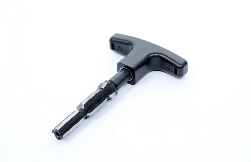

вопросс по калибратору(развертке)
купил разветртку на ней пишеться 16х2 и 20х2!!!
в моем случае труба 16х2.25 и 20х2.5
я купил то что надо?
Пойдет, только туговато вставляться будет. На Вашу трубу развертка в районе 250грн.Главное фаска чтоб внутри снялась.
я взял за 60 грн ))) в виде Т-образной отвертки!
и чем Вы смазываете чтоб легче входило?
Смазывать не надо. Можно и без фаскоснимателя)))):lol:

Потому что, когда не пользоваться фаскоснимателем, внутренние острые кромки трубы при одевании фитинга, срезают слой резинок и потом фитинги начинают плакать.
