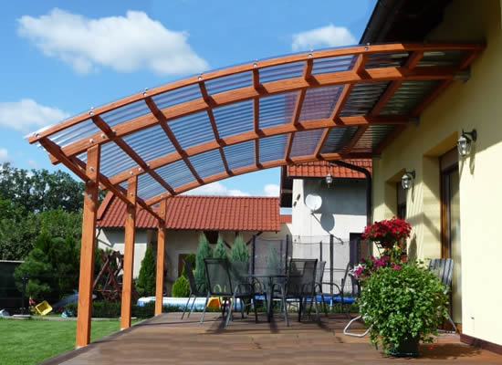

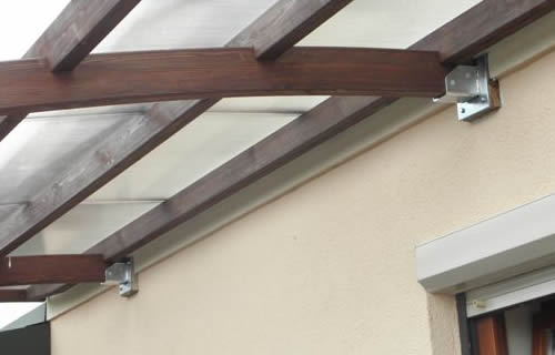

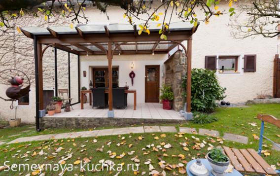

Пока сыпет снежок, с мужем собираем информацию о навесе-перголе:хотим сами весной соорудить.
Прикинула по финансами дешевле чем более-менее нормальный шатер...
Что-то типа такого:
Что-то типа такого:
Мы тоже планируем на следующий год веранду, с крышей пока не определились. А вы чем планируете накрывать?как на фотках? Если не секрет сколько по финансам насчитали на такую перголу? ну и размер соответственно
Размер 3*4(4,5) м.
Сторона,где зона отдыха-северо-восток..(по другому никак)...
С учётом каркаса и солнышка решили,что каркас навеса будет накрыт прозрачным материалом-либо шифер, либо поликарбонат.
Смотреться должно примерно как на картинке...
По бюджету: дерево около 0_35 м3,,- +/-1000 грн.(у нас будет 2 опоры-столба,а вторая сторона будет крепиться к стене гаража), крыша около 1000 , банка лазури есть ....
Ну и 1000 на всякие крепежи, саморезы, расходники. Пока так, но ещё смотрим и думаем.

Приб. 3х4=12м2 х600гр=7200гр. ( поликарбонат сотовый, учитывая Вашу снеговую нагрузку )
банка лазури есть
Финская краска ( самосваренная) наверно лучше
Приб. 3х4=12м2 х600гр=7200гр. ( поликарбонат сотовый, учитывая Вашу снеговую нагрузкуе
По поликарбонату есть варианты подешевле, почему и думаем...
Пока больше к прозрачном шиферу склоняемся..
Ну и рассматриваем всякие ещё варианты.
Если полигал то дешевле не будет
Если типа другой (например с эпика) там не достаточная УФ защита, или станет совсем не прозрачным или разрушится
Sumchanka, конструктив крыши для веранды красивый!!! Но тут два вопроса - балки с изгибом, кто или за сколько будет делать? С прямыми так красиво не будет, ИМХО. И на "гнутую" крышу прозрачный шифер уже не подойдет.
Гнутые нравятся,только дорого,это да...:(
Будут скорее всего под небольшим наклоном.
Собираем варианты.
Возможно, кто-то ещё что подскажет- бюджетной и красиво...

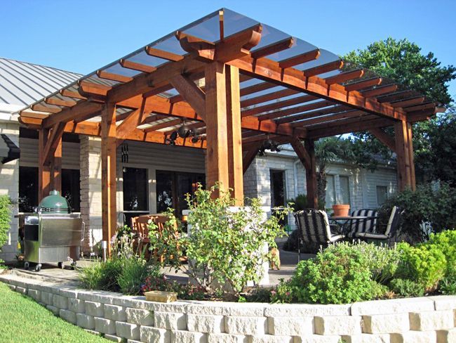

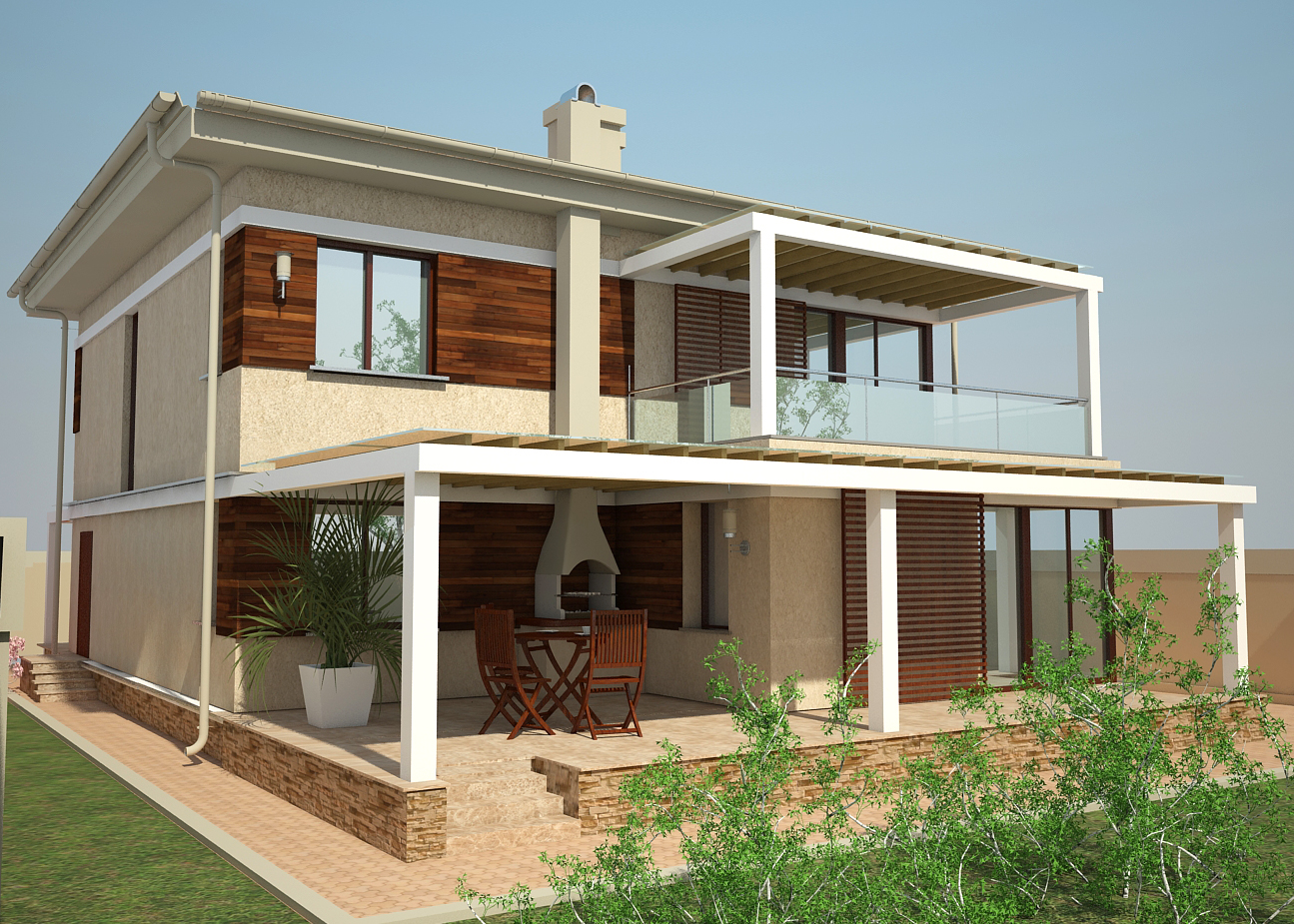

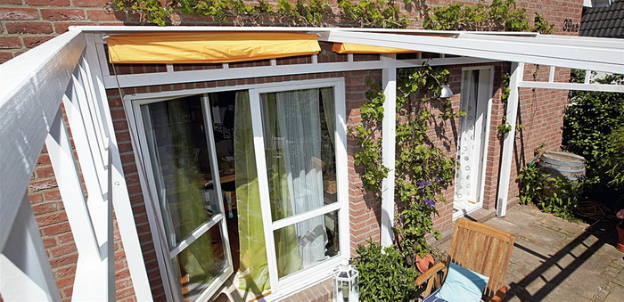

Я себе задумал такое. Каркас металлический из 200 квадратной трубы, возможно тоньше и обшит эппс или аквапанелью. Балки деревянные, сверху тонированное стекло. Под балками маркиза с моторчиком. Стоимость маркизы объяснять мне не надо:( , а вот по стеклу цен не знаю, наверняка тоже не очень бюджетно выйдет.
Спасибо за то,что поделились своей идей.
Домик с таким навесом выглядит очень привлекательно.

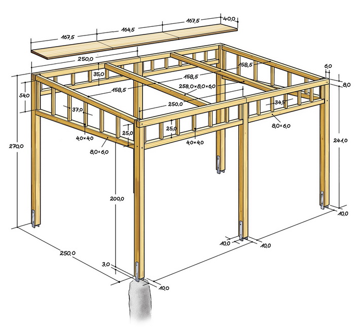

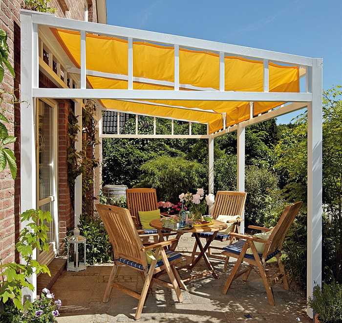

Стоимость маркизы с моторчиком в размерах 4*3 будет за 10 тыс грн-смотрела всякие варианты...

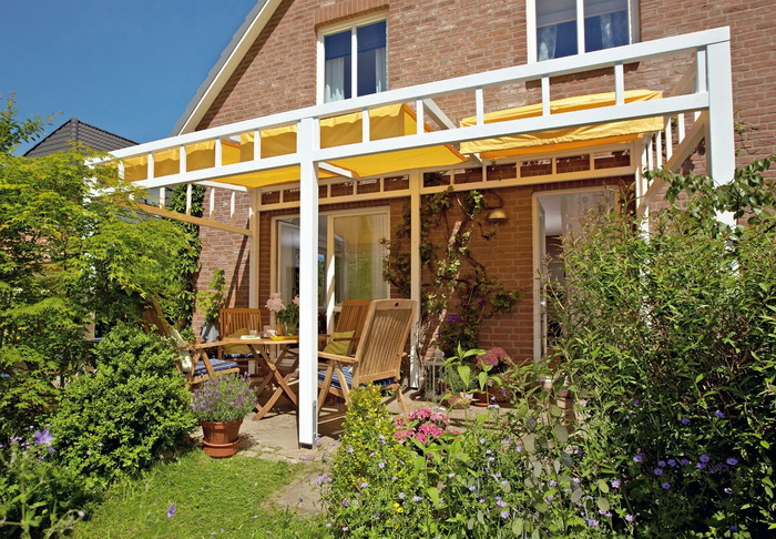

Один из вариантов,вроде без моторчика, с тентом. Но со своими минусами.

Вот нашла картинку полностью...
Тут шифер...
