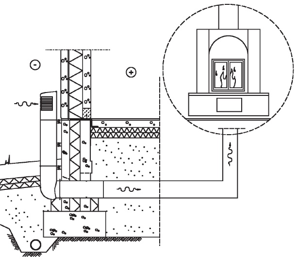

Есть вопрос к специалистам.
Возле дома колодец для скважины глубиной 4м и диаметром 1,25м. Возникла мысль углубиться на 1,5м и 100мм трубой подать воздух из колодца в топку камина. Будет работать такая схема?
гіпотитично можна,але цуй забір повітря має бути підключений таким чином щоб був уклон для стікання конденсату... а якщо вона буде виведена в колодязь,то кондинсат буде там!

Дякую за відповідь, в мене шахта скважини глибина 4м дно пісок, а про уклон я теж думав.

Конденсат в приямке к скважине будет всегда и так, так что на это можете не зважати)

І ще незабудьте утиплити трубу якою будете вести забір,щоб повітря яке надходить в камін зимою неболо мінусовим!
Дякую за пораду, але мені здається, що утеплення буде зайвим, трубу закопаю на 1,5м в грунт і 3 м до фундамента

А такий варіант, як Вам?
[ATTACH]400230[/ATTACH]
Дякую за допомогу:beer:, але буду притримуватись свого варіанту, не хочу щоб із землі ще одна труба стирчала, зробив ввід в шахту.:flag1:І якщо система мене не влаштує завжди можу приєднати трубу вверх і буде ваш варіант.
