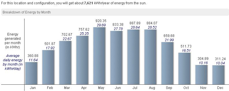

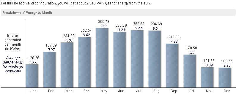

- среднесуточно желаем потреблять 10 кВт*ч, что эквивалентно:
- блоку АКБ в 1000 А*ч или
- блоку ФЭП в 2000 Вт в летнее время или 5 300 Вт зимой (для широты Киева и ФЭП с КПД=18%),
- в то же время первый блок ФЭП отдаст зимою 3.8 кВч*ч/сутки, а второй летом - 26 кВт*ч/сутки,
- в первом случае придется докачивать зимой с АКБ 6.2 кВт*ч/сут в дневное время (и восполнять их ночью), а во втором - куда-то сливать излишек в 16 Квч*ч/сут днем летом...
- в то же время первый блок ФЭП отдаст зимою 3.8 кВч*ч/сутки, а второй летом - 26 кВт*ч/сутки...
Тут я ошибся:
- чтобы зимой получить 10 кВт*ч в ноябре-декабре ФЭП надо на 6000 кВт. Но, правда, и летом они выдадут 28 600 кВт*ч, что занадто...

Расчет для Киева ФЭП 200 Вт КПД=18%
Если это делать для себя, то считать нужно не по номинальной мощности ФЭП, а по вероятным амперчасам. ФЭП из 36 элементов на 200 Вт зальёт в 12 В АКБ не больше, чем ФЭП из 32 элементов на 175 Вт.
С точки зрения инсталлятора удобных металлических стеллажей, да. Расчет для Киева: ФЭП 200 Вт, КПД=100% и утюг на 1,5 кВт можно вообще не выключать. Если, разумеется, приобрести небольшой US3 и водрузить его на самую верхнюю полочку.
