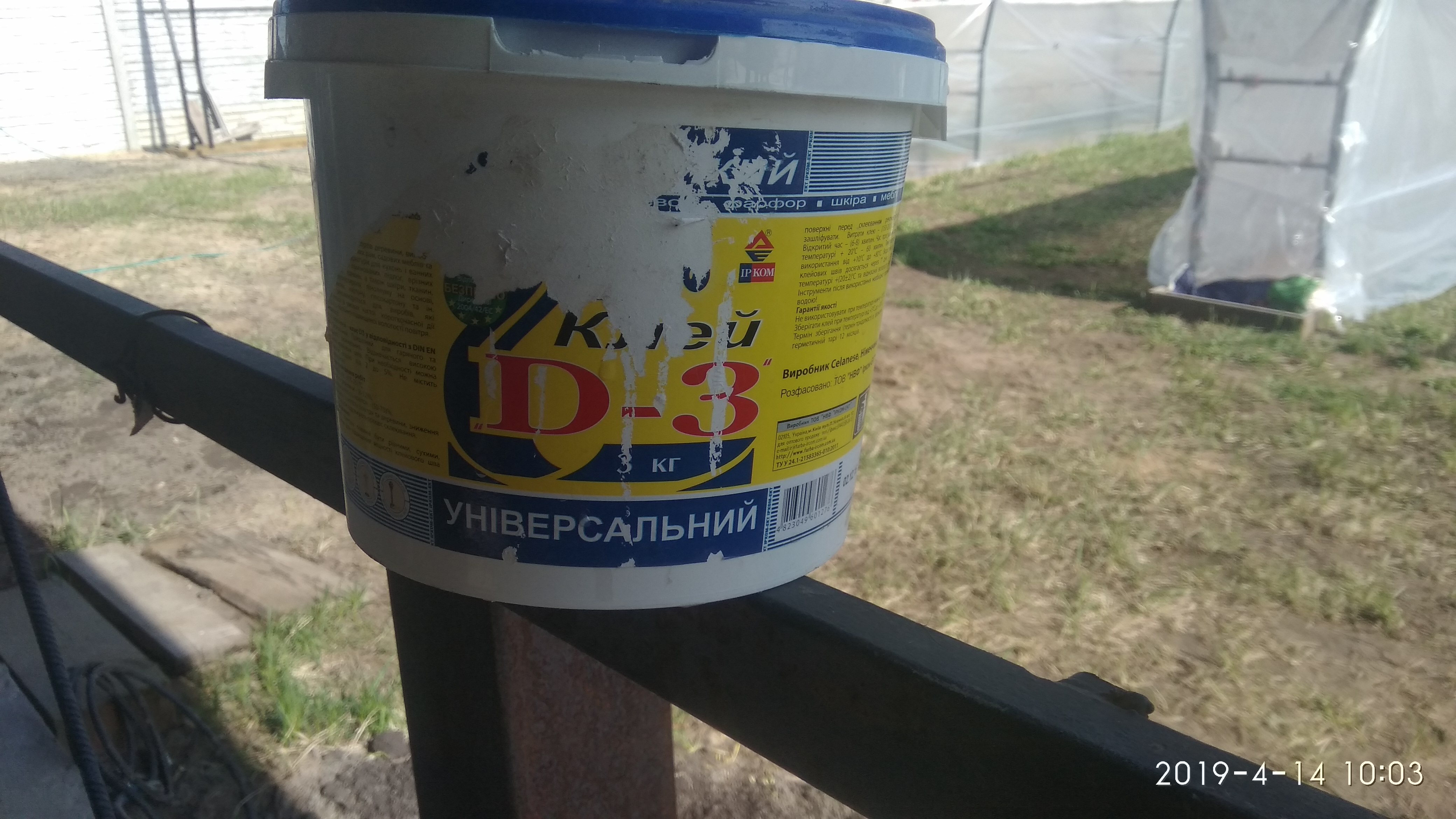

Родбант и бумага на ПВА Д-3.

Я этим способом с десяток лет работаю , можно и НРстар или МП 75 , перепробовал разные материалы и способы , для меня этот способ самый надежный и оптимальный .
Для себя тестировал на прочность различные материалы на стыки гипсокартона .

ПВА концентрат-гель используете? В сам раствор ПВА не добавляете, только бумагу приклеиваете?
ПВА Д 3 покупаю в эпике , он идет только в ведрах , два литра кажись .Он немного густоват , ясамую самую малость воды добавляю . В смесь клей не добавляю , поверхность перед поклейкой бумаги должна быть загрунтована .

Та я как то этот момент и не просчитывал , дело в том что по бумаге я потом SEMIN CE-78 работаю , так сказать убираю ступеньку перед стеклом , 78 чем нравится что через два часа по нему можно клеить стекло .
