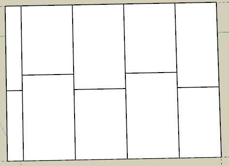

В одній з кімнат 1 поверху стеля буде 5м*3,64. Намалював таку розкладку з листів 2*1,2:
Виходить, що зсув листів буде всього 36см. Як бути в цій ситуації? Розрізати в непарних рядах 2м лист навпіл і формувати цей ряд з частинок 1+1,64+1?

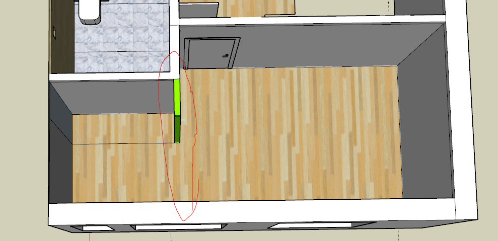

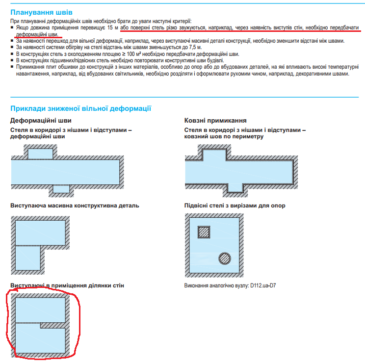

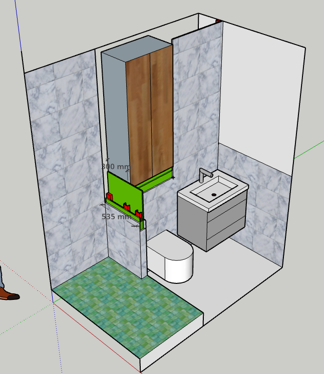

І останнє питання як правильно обіграти оцей участок:
Зелене - це вже зроблена ГК фальшстіна для вбудованої шафи, боюся що тут може піти тріщина в сторону вікна, може тут краще спеціально зробити тіньовий шов?
