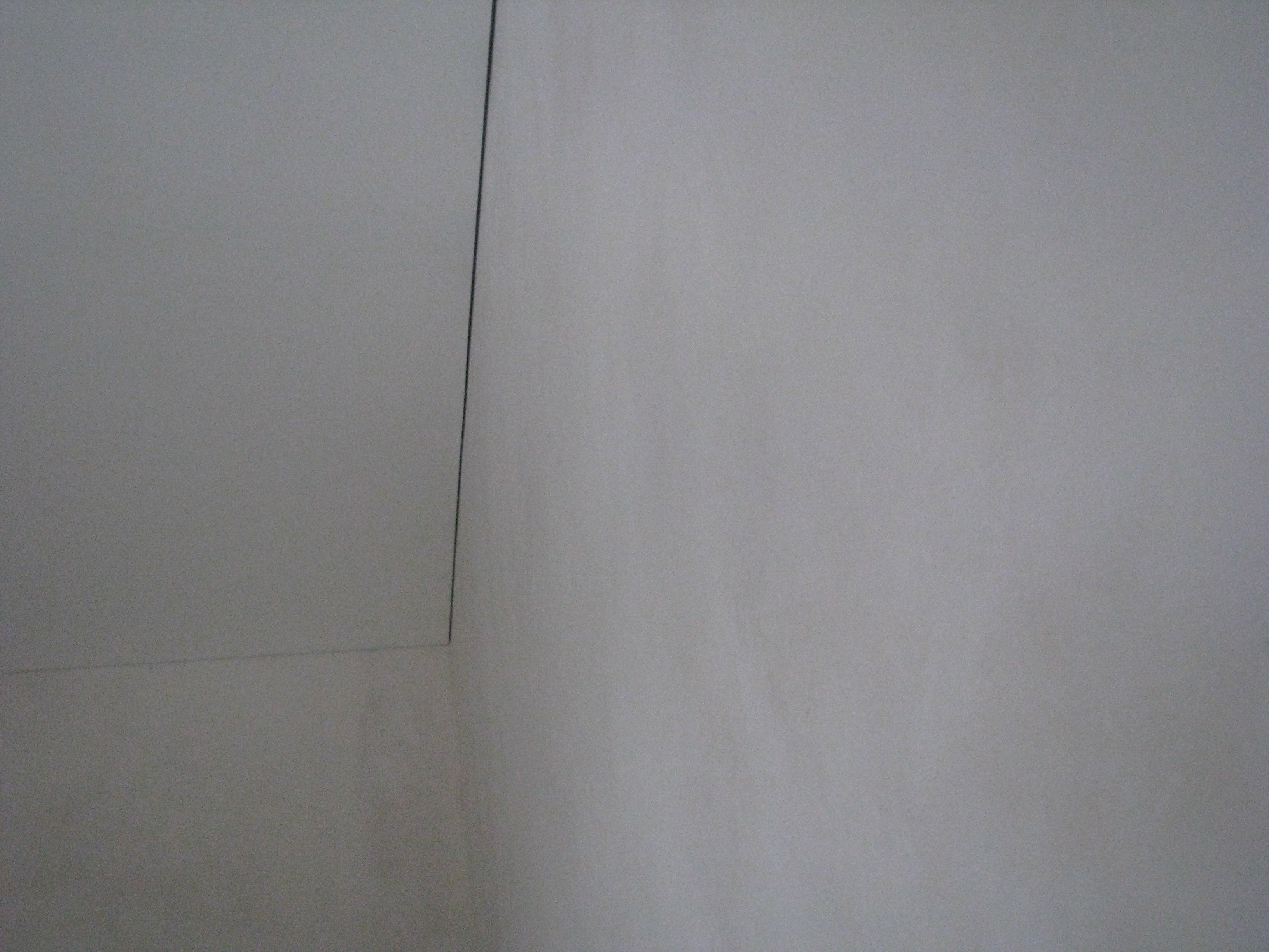

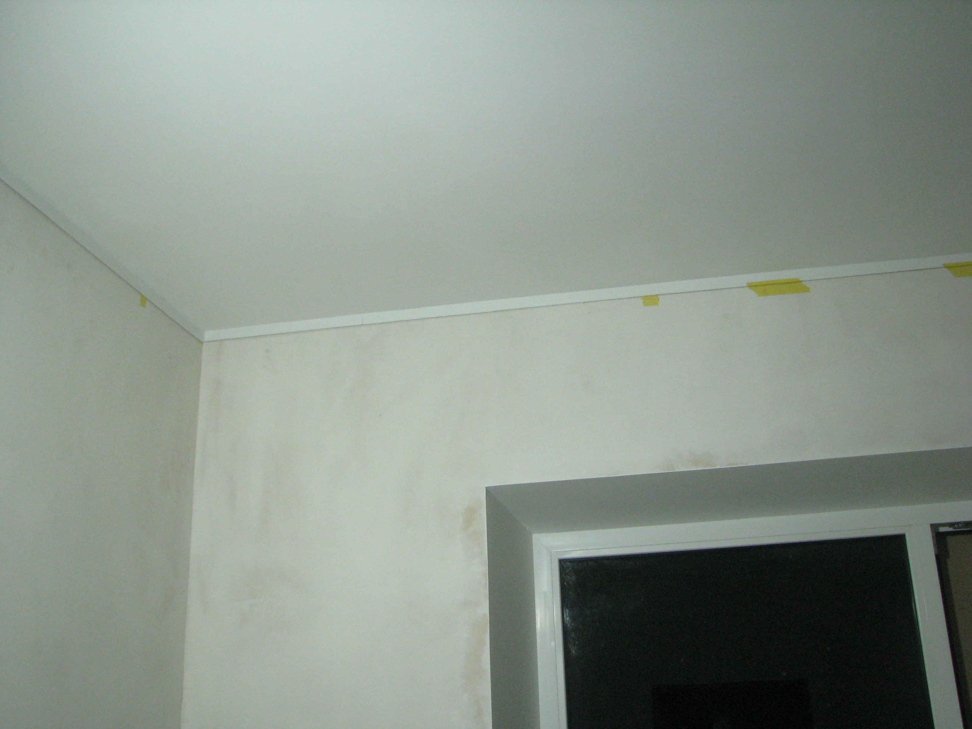

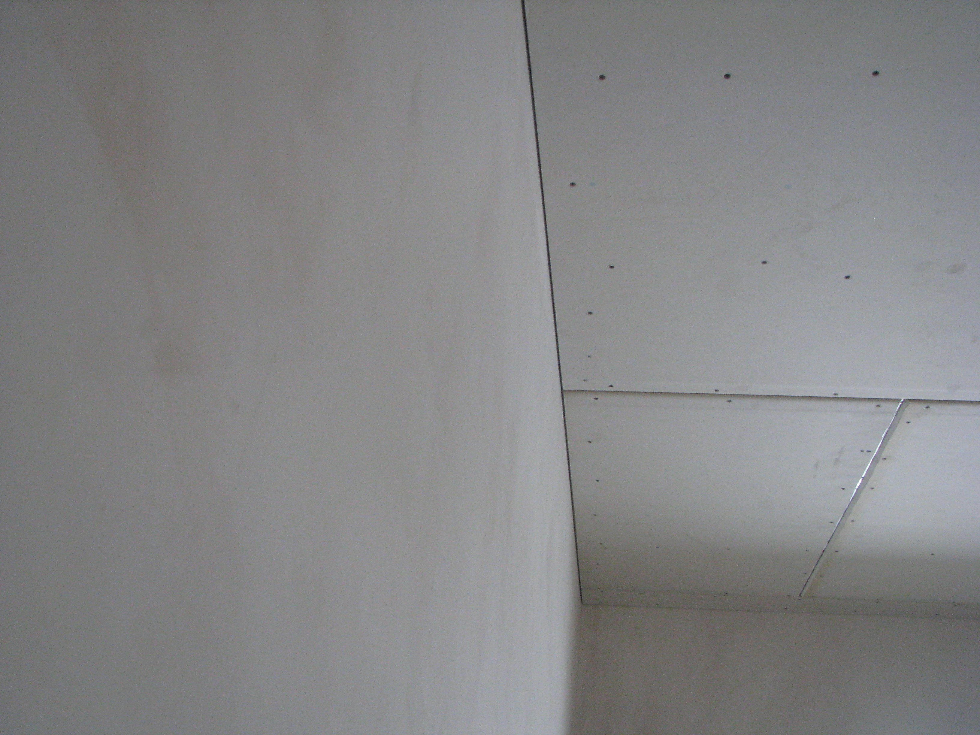

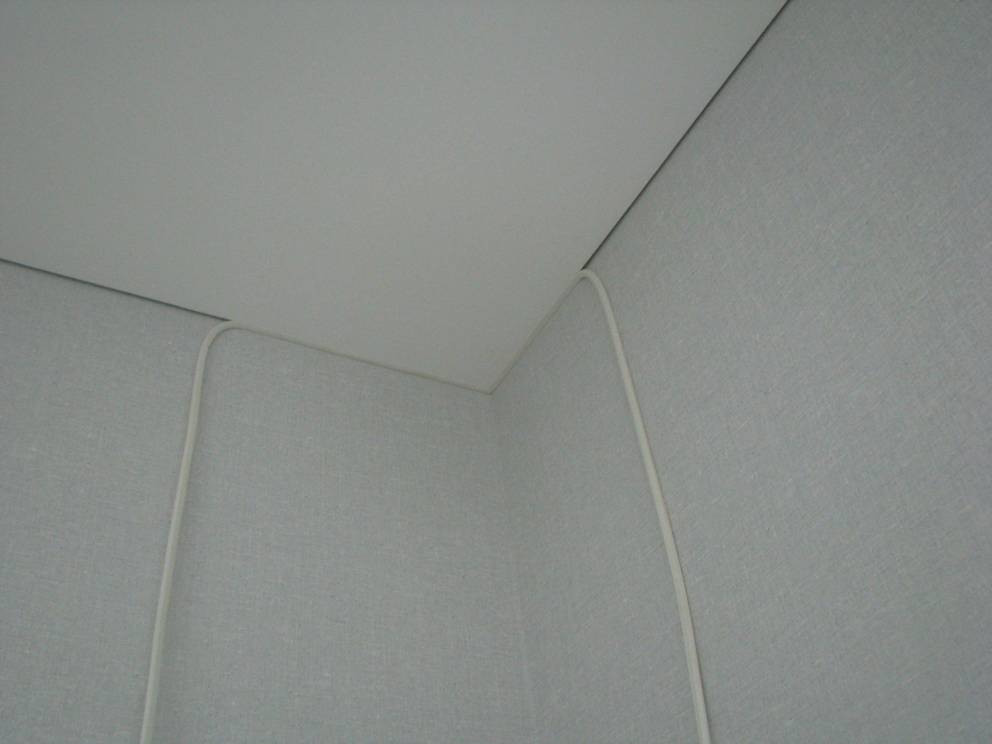

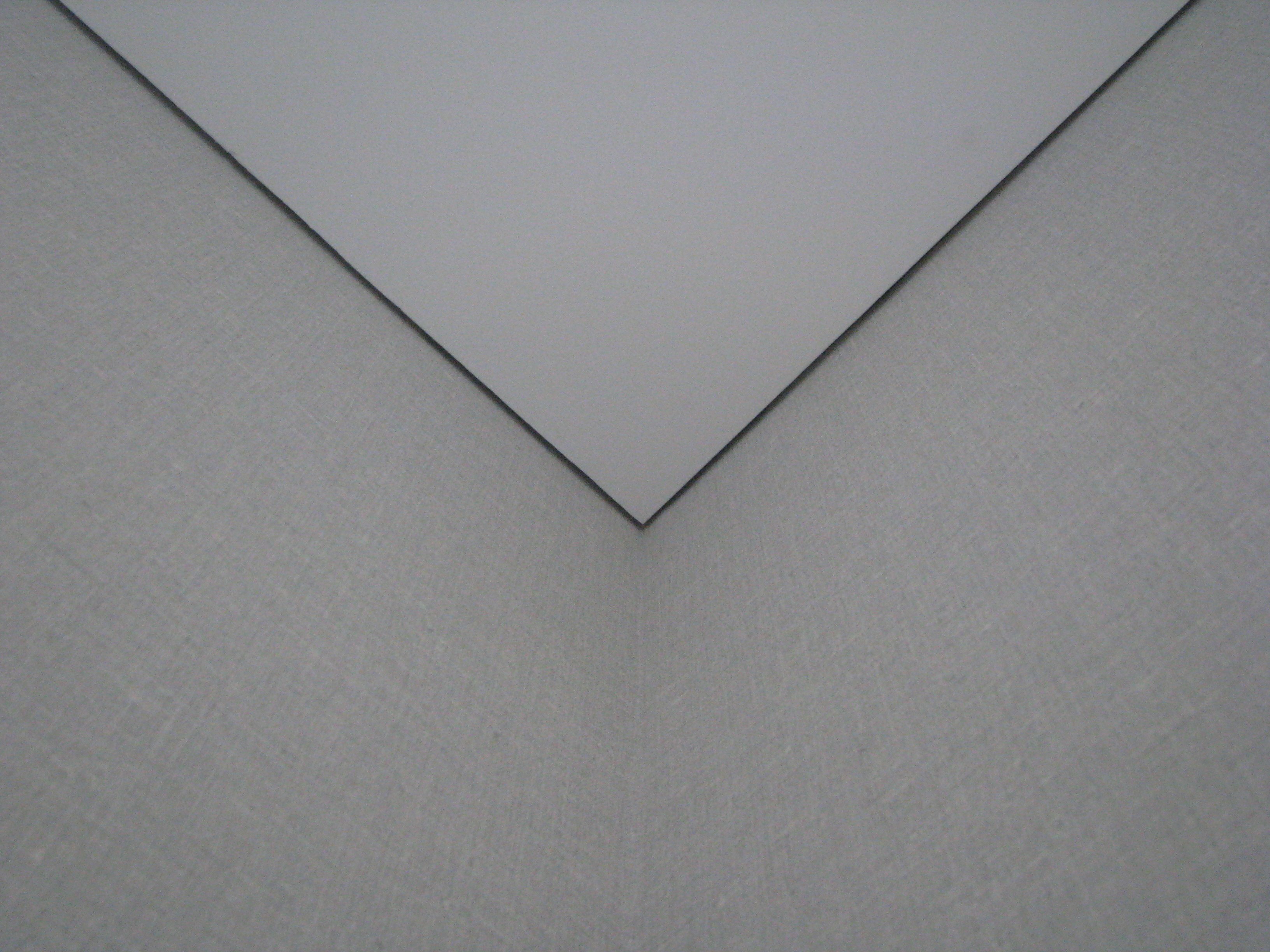

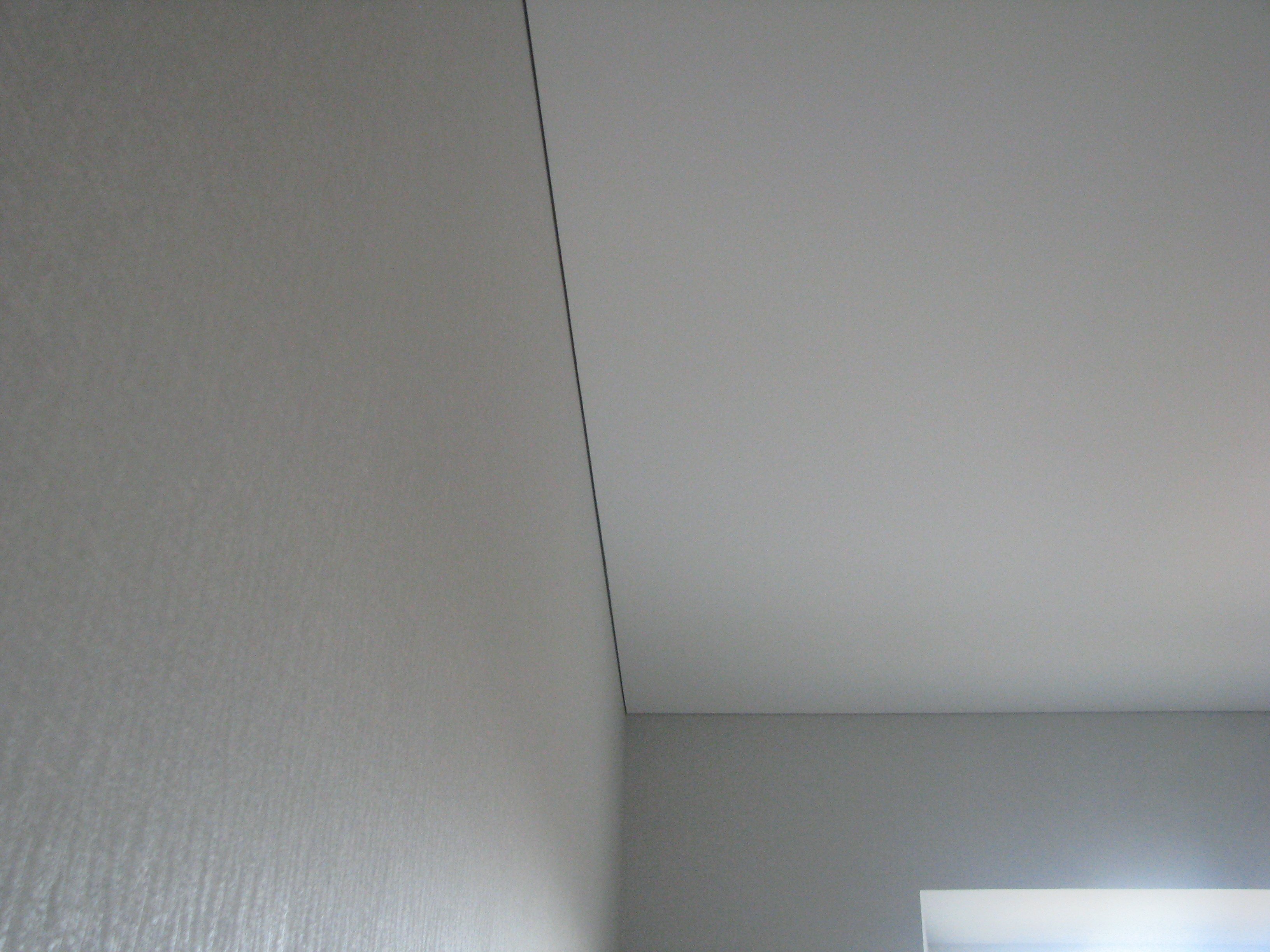

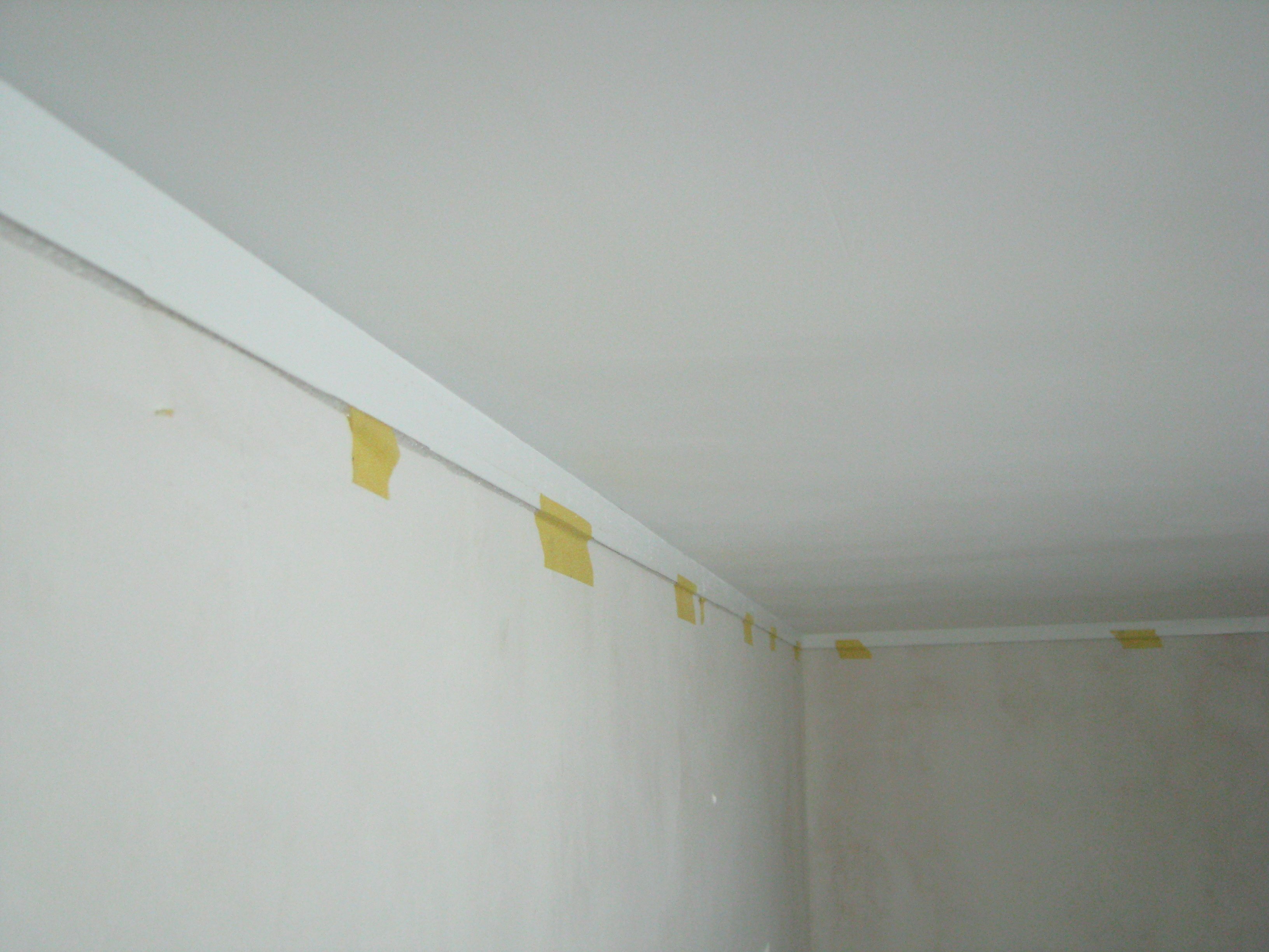

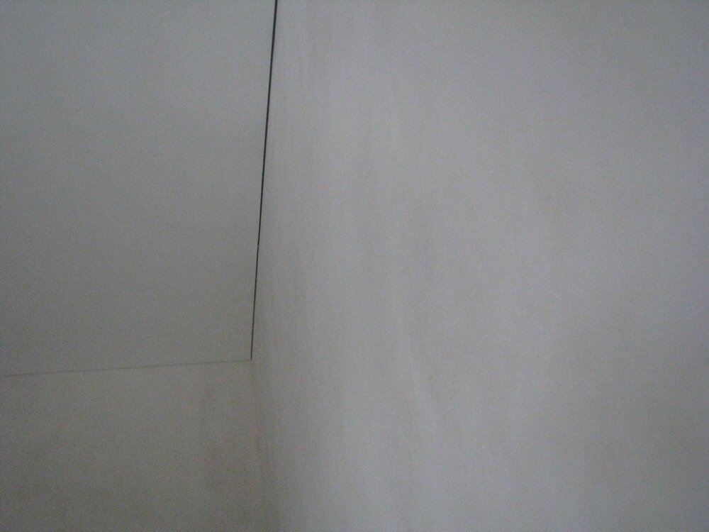

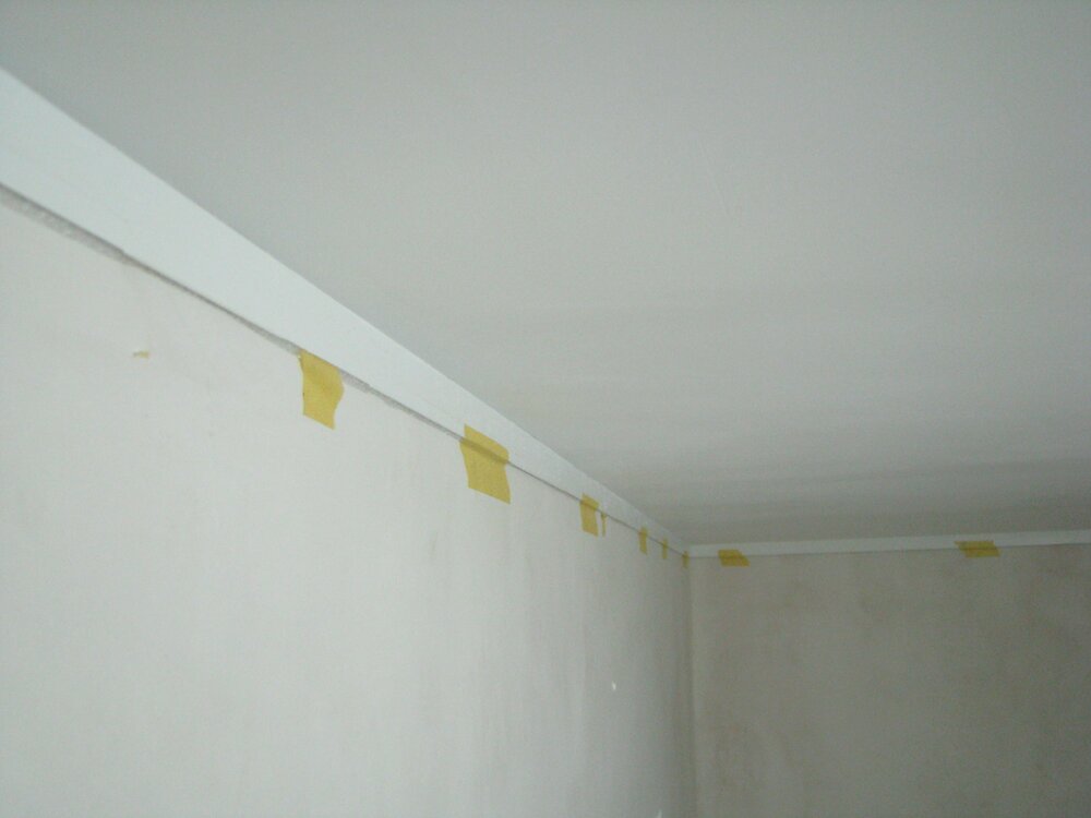

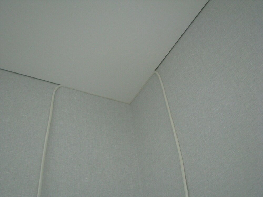

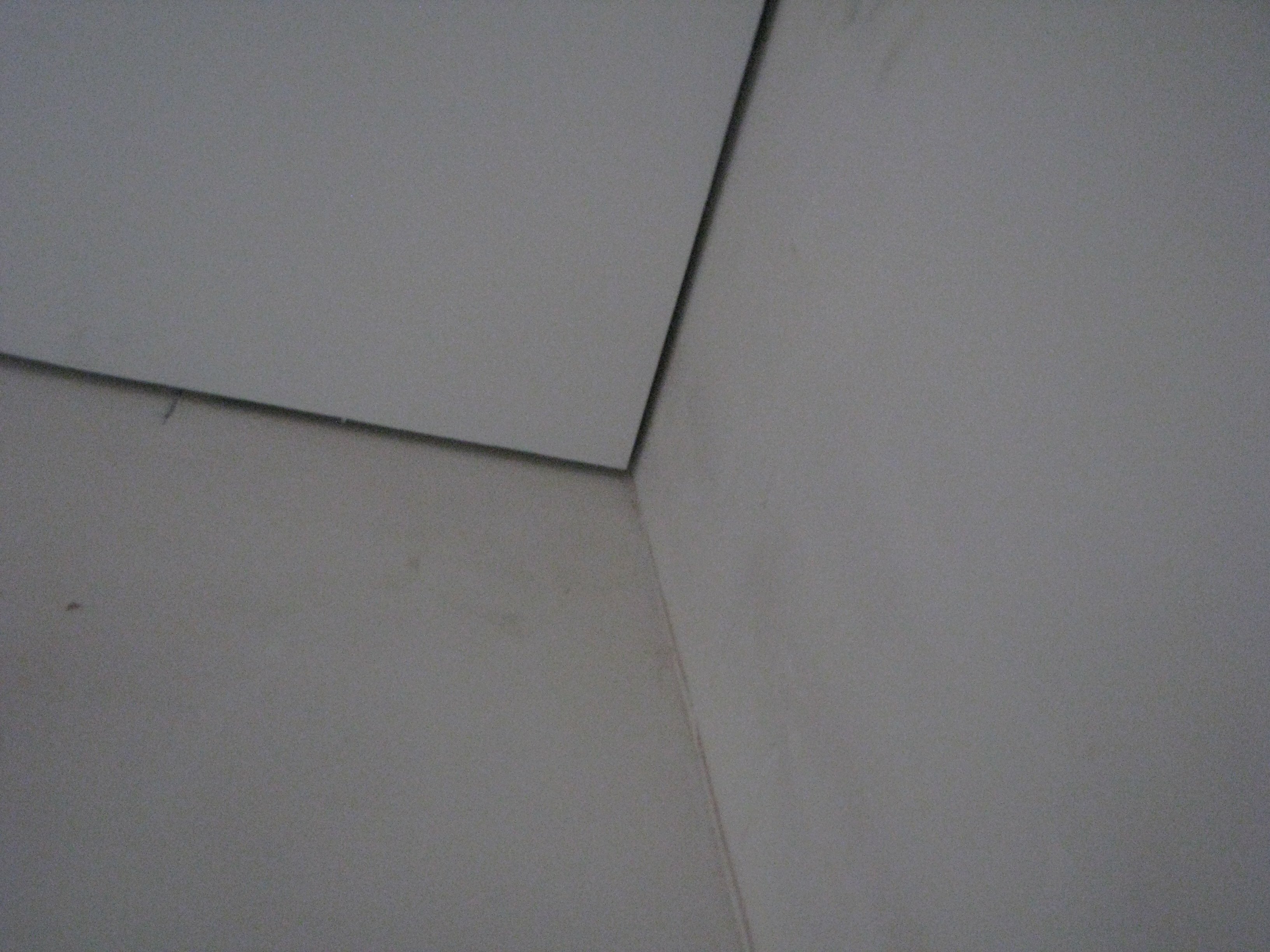

Там не має нічого складного . Ще на старі версії форуму я показував як це робиться , але на жаль усі фото пропали.
Якщо є бажання то:
1. Монтуєм ГК з однаковим зазором від стіни.
Прихований текст

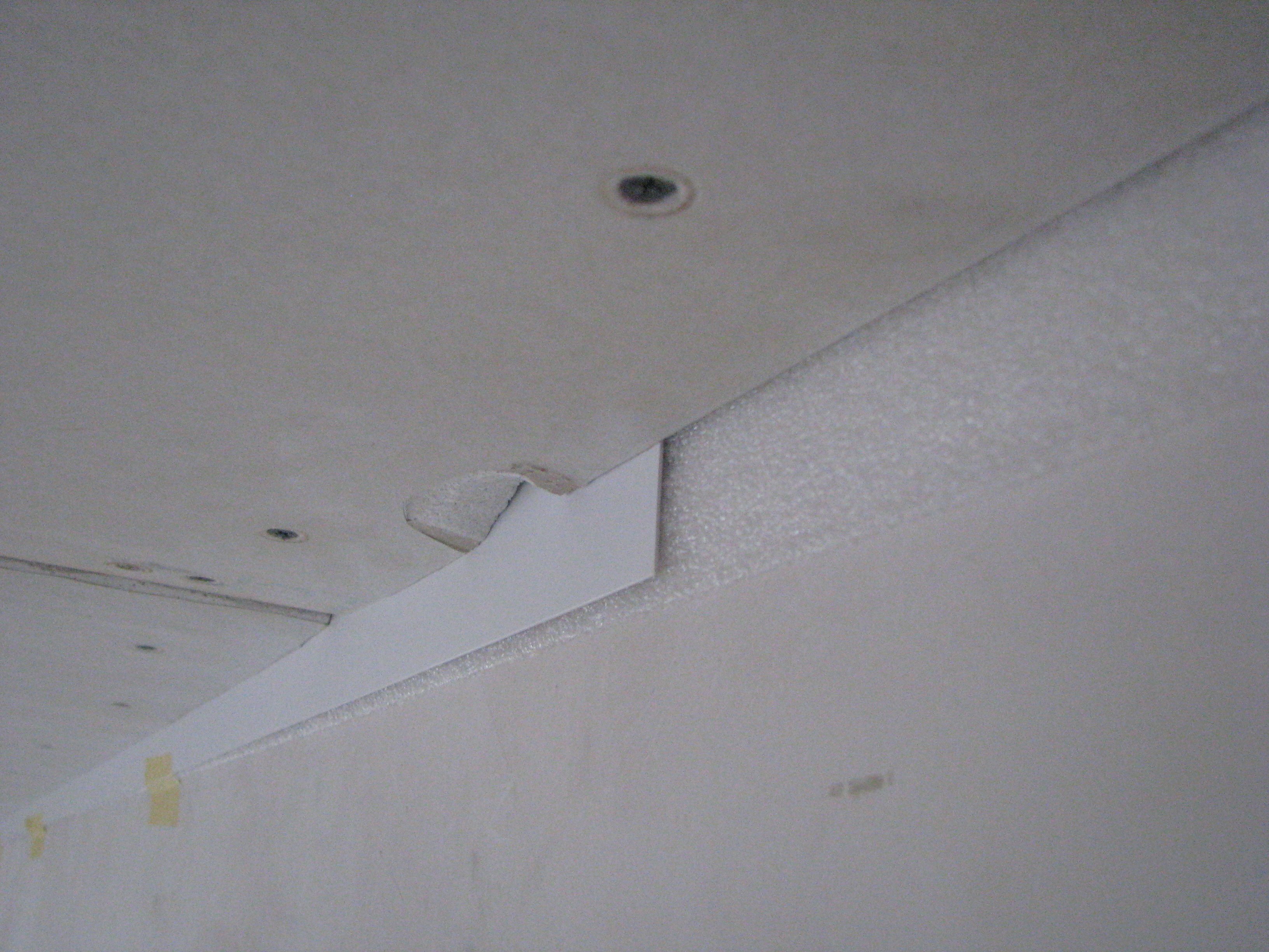

1а. Якщо ГК вже змонтований , то прикладаючи до стіни фанерку , дошку , або будь-що  необхідного розміру , і за допомогою ножа , або пилочки по залізу підрізаєм ГК .
2. Далі між ГК і стіною вставляєм вспінений поліетилен 4мм. ,  і ПВХ 1мм. (ПВХ краще купувати той , що використовують при торцювані меблів ) . Чому іменно в такій конфігурації ? Тому що , якщо вставити щось жорстке , то після оздоблення його буде проблематично вийняти . А так , спочатку видаляється поліетилен , а вже потім ПВХ можна без проблем відділити від ГК.
Прихований текст

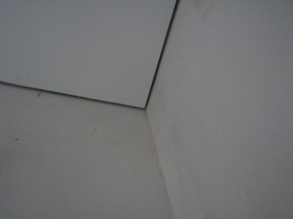

3. Шпатлюєм ГК.
Прихований текст

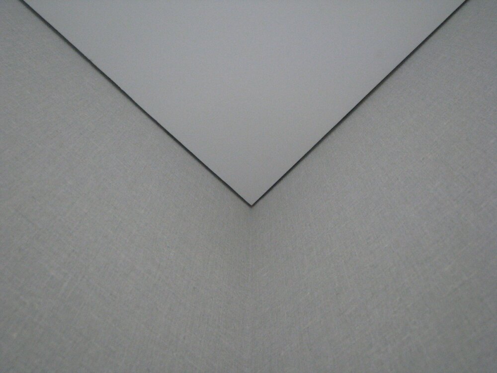

4. Після висихання видаляєм поліетилен і ПВХ , шліфуєм ГК .
Прихований текст
5. Грунт і фарбування.
6. Оздоблення стін , у данному випадку були поклеєні шпалери.
Прихований текст
7. Так як я від початку не планував тіньовий шов , то між ГК і стіною вставив заглушку. Але якщо її не ставити , то виходить досить прийнятний тіньовий шов , і без усіляких профілів.
Прихований текст

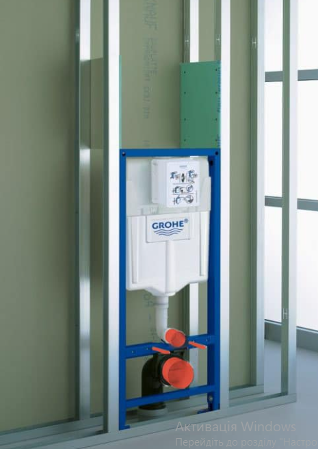

Подскажите как правильно должен быть выполнен каркас для подследующей обшивки гипсокартоном инсталяции и облицовки плиткой? Обшиваться инсталяция будет до самого потолка(3м), по обеим сторонам стены на расстоянии 1.3м. Может быть у специалистов есть фото, чтобы было понятно :)
Насколько я понял, обычно используют профиль УД 27, но не совсем ясно как из него можно собрать жесткую конструкцию на высоту 3м.
11 минут назад, dvirodov сказал:
Инсталяция крепится к стене, этого уже достаточно, что бы конструкция не влияла на жесткость монтажа инсталяции. Плюс по высоте можно профиль периодически можно крепить к стене, хоть каждые пол метра. Вот прямо картинка от производителя.

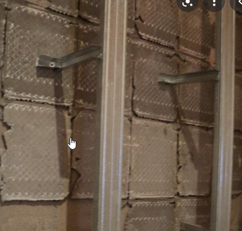

возможно нужно крепить вертикальный профиль к стене как-то так? но выглядит уж не очень
так и нужно. За ГК не видно) Там же не будет нагрузки на отрыв от стены, но жесткость обеспечит.
