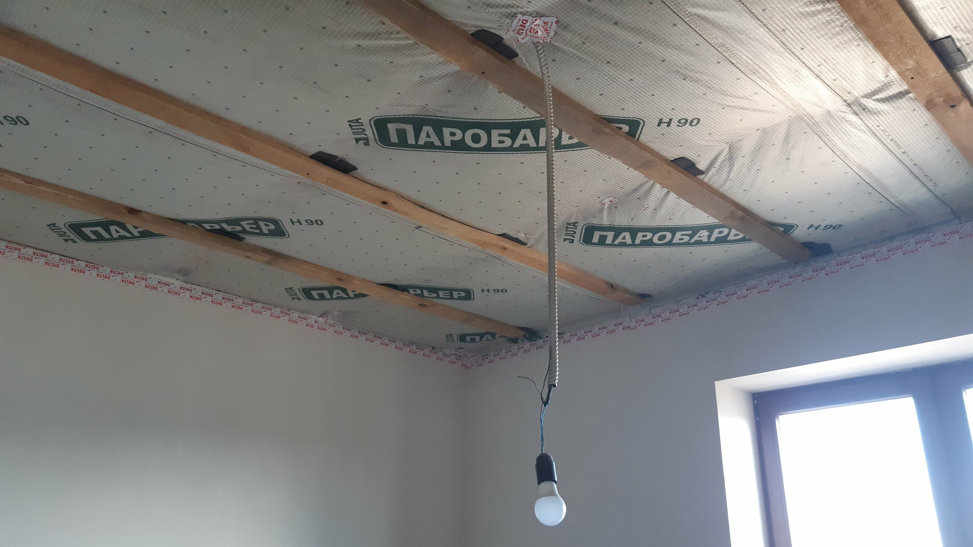

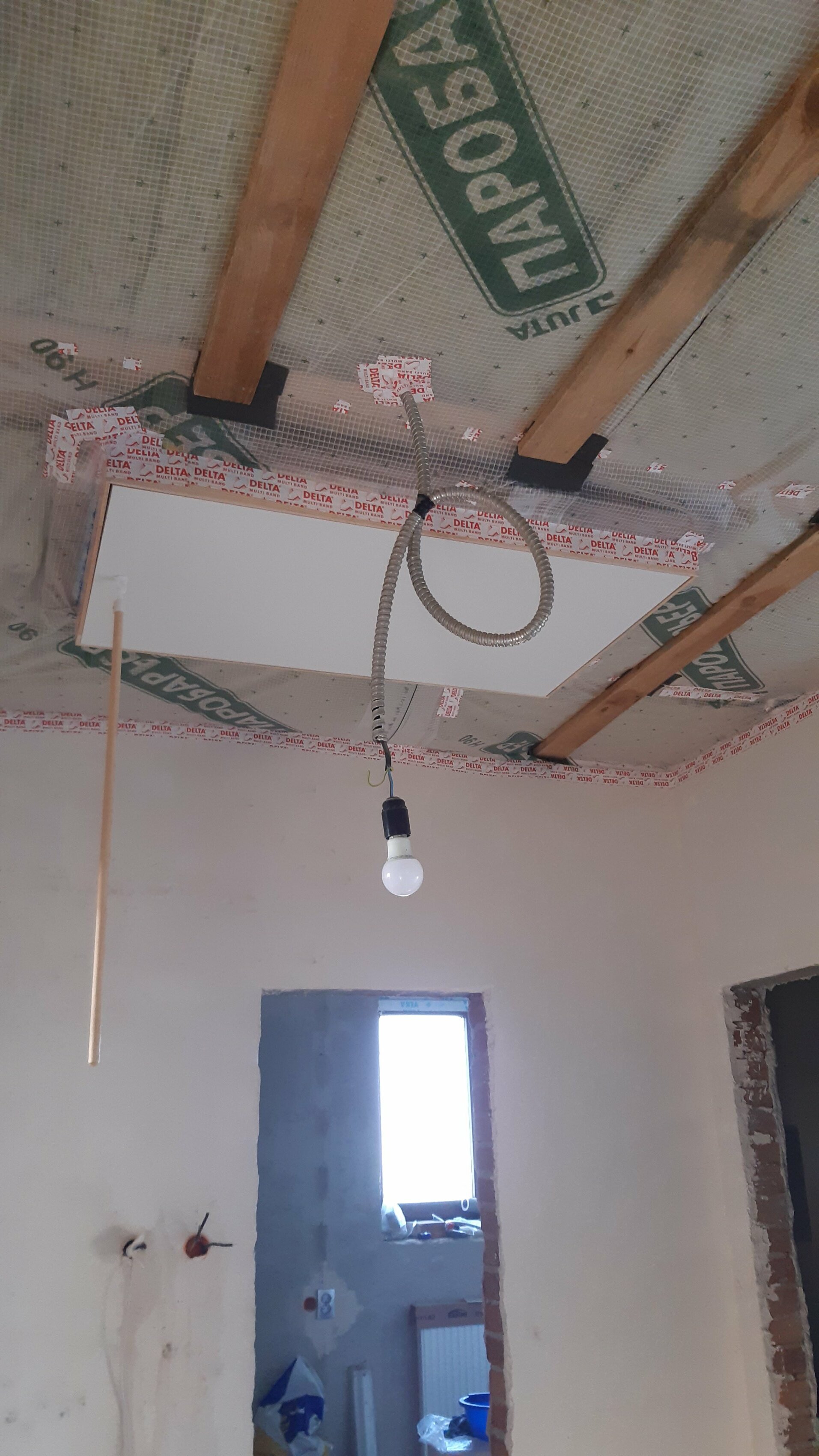

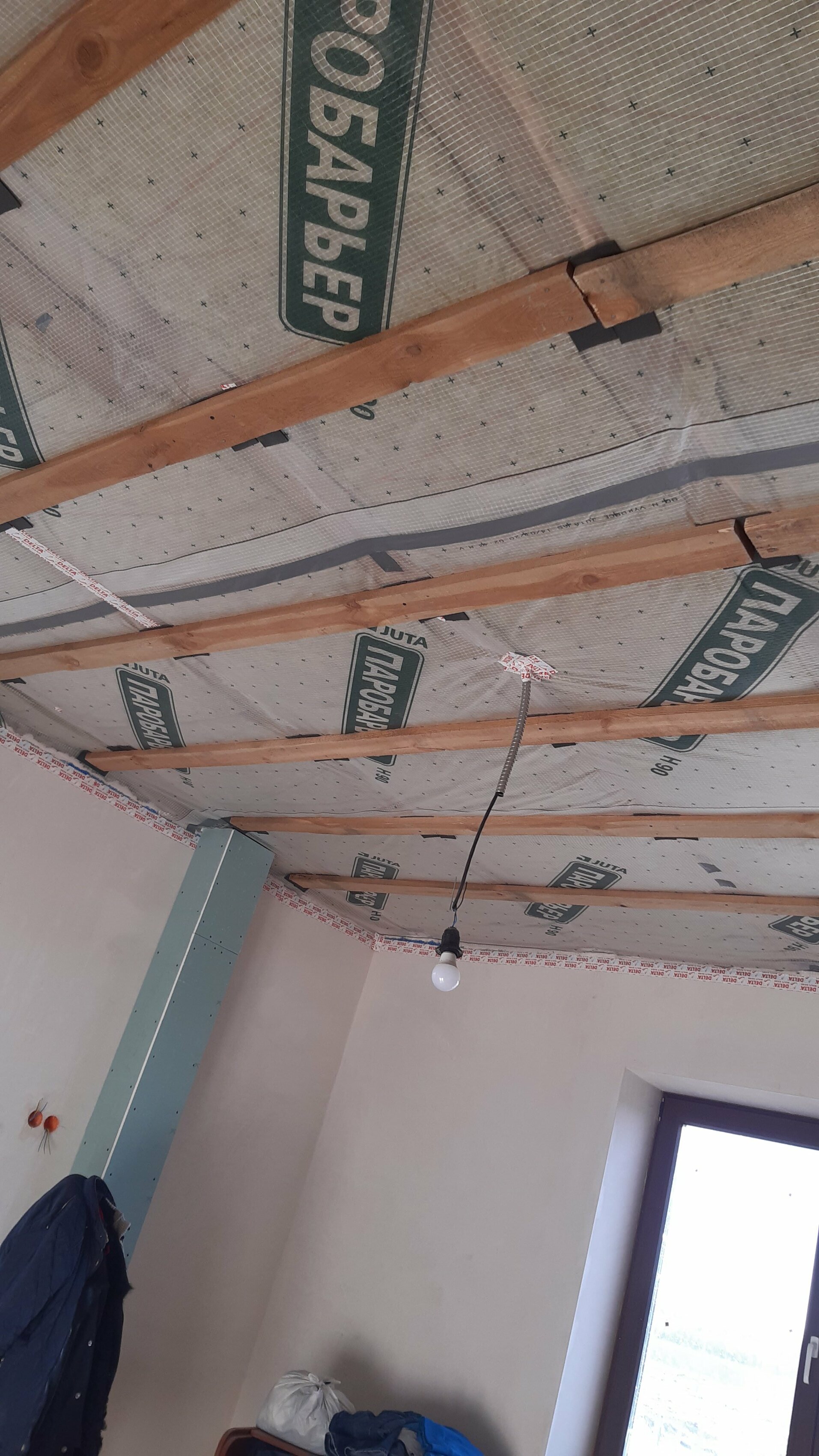

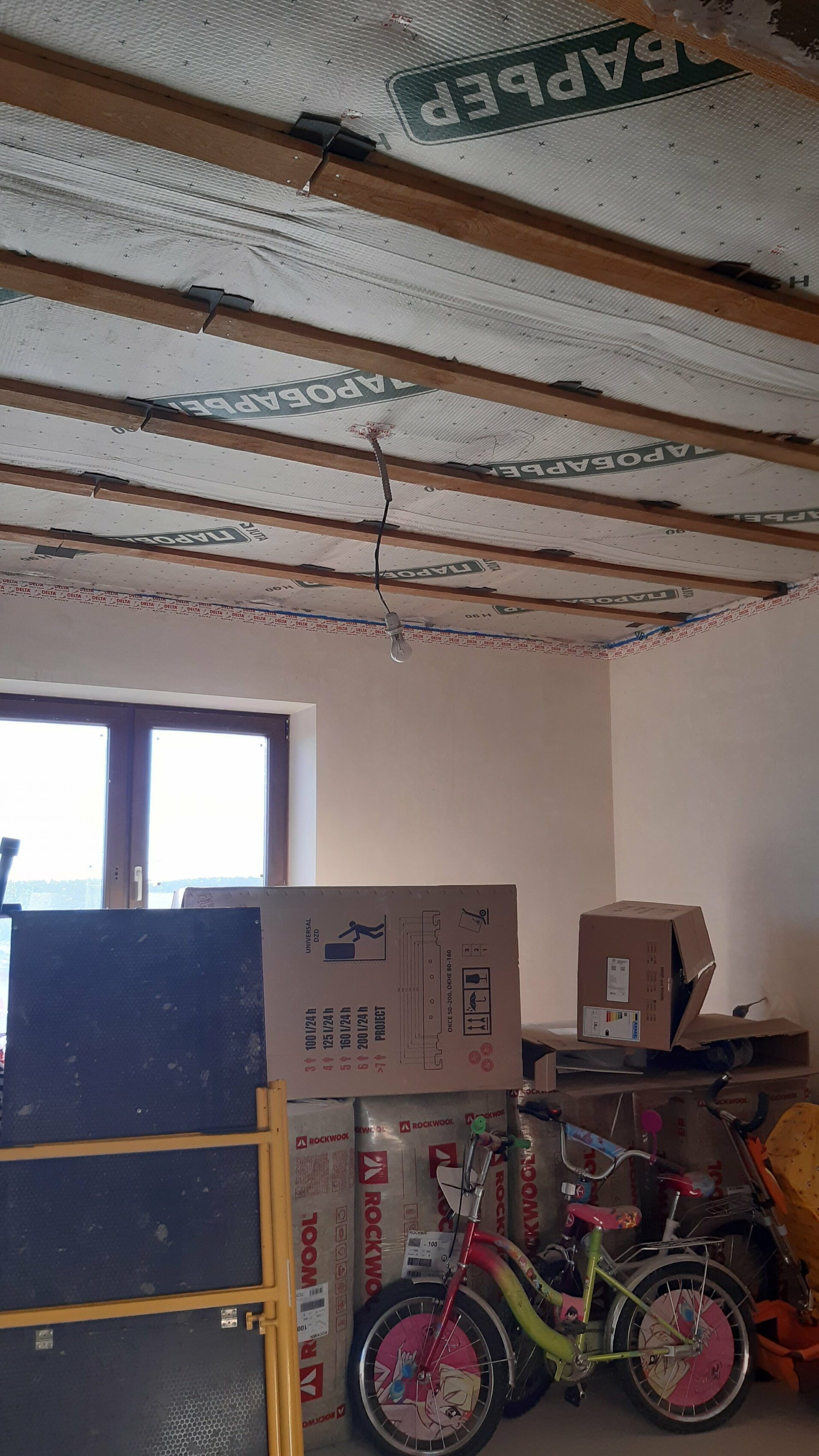

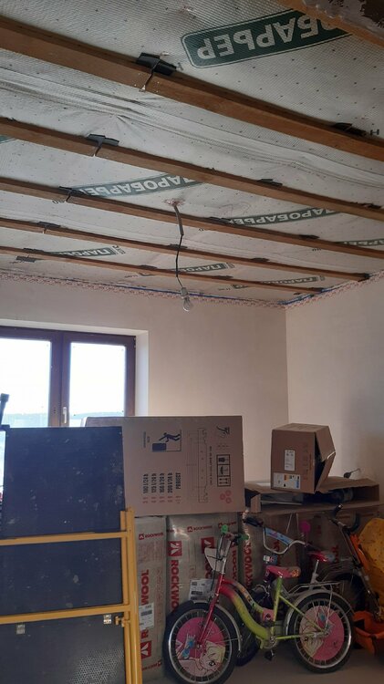

Всім доброго дня. Підскажіть по гіпсокартону. Є масивні балки 220×140 ( бо кераміка ), зроблено утеплення ватою і знизу пароізоляція.
1. Питання є розуміння того , щоб ГК до балок кріпити не можна - бо покрутить. Підскажіть , як це краще  зробити стелю з ГК через профіль і не впритул до стін ?
2. Стик стеля та стіна якоюсь стрічкою ?
3. Планував не всюди стелю з ГК( + підвісний) але коли почув гуркіт сходу снігу  з даху через 250 мм вати та вітру , зрозумів , що максимум потрібно шумоізоляція з ГК. Можливо крім ГК на стелі є можливість ще якось зменшити чутність ?
Нічого не зрозуміти: які балки (дерев'яні, двотаврові, швеллер)? яка кераміка (черепиця, цегла)? чому має покрутити ГК?
29 хвилин тому, Петровичи-мы сказав:
У вас же стрічка вже є, чи мається на увазі стик ГК? То він багетом закривається
11 минут назад, normal сказал:
Так , балки з дерева . І вибачаюсь за своє знання рідної мови - важка ЧЕРЕПИЦЯ..
Балки бачу трохи крутить і я не хотів би до ник ГК кріпити чи все рівно якщо через профіль до балок кріпити ГК може теж по крутити ?

1 година тому, Петровичи-мы сказав:
Підвіси , якими кріплять профіль до балок , скомпенсують усі рухи балок. Головне , прослідкуйте щоб ГК не прикрутили до стін.

16 минут назад, Петровичи-мы сказал:
Через профиль нормально будет.
