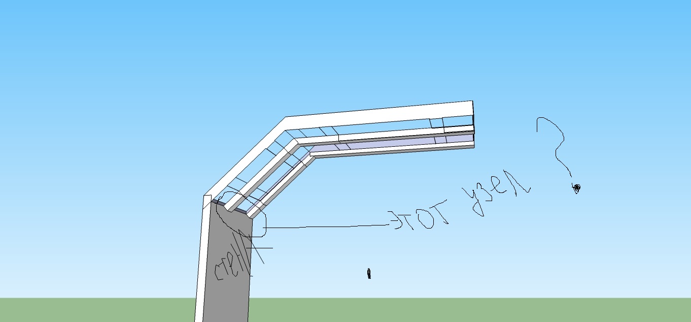

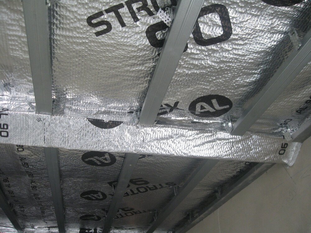

скажите, или точнее подскажите узел стыковки каркаса из профиле сд60, одноуровневый к стене мансарды, промерно угол 35 градусов.
Делать буду сам, первый раз, на спецов денег нет,
подскажите простой надежный вариант.
спасибо!
спасибо!

boris239, есть угол 90 градусов между стеной и потолком, по периметру УД профиль, понятно, ну а вот если между стеной и потолком 155градусов, как там быть? Что за узел должен быть ?

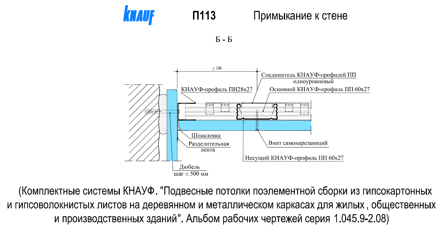

понятно!у вас получается, пристенные профиля перпендикулярно к потолочным, так вот, первый потолочный профиль, монтируете 10см от стены и все можете монтировать гк, не надо никаких привязок!

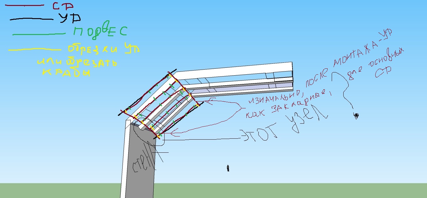

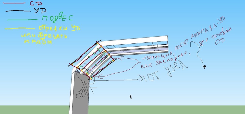

вот попытался изобразить что у меня получается.
www.placo.fr/var/placo/storage/original/application/e7ae433c7c2bc870a9e44f54d6ddf215.pdf

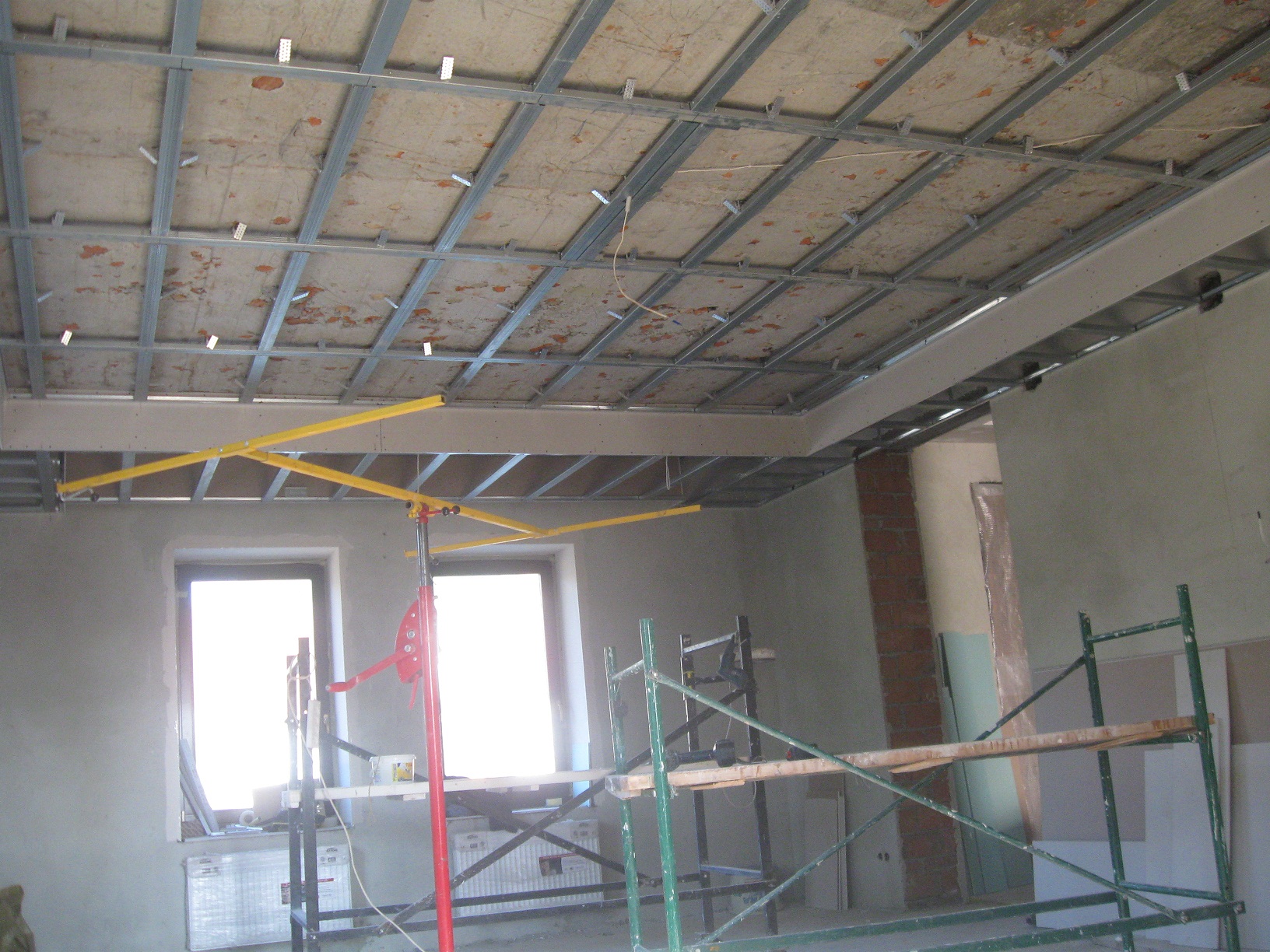

Идеальный вариант как на ссылке у boris239, но ето на юге франции, где толщина утеплителя, позволяет крепится прямо к стропилам.
У нас, нормальная толщина -20см (15 между стропилами и 5 поверх всплошную)
В итоге подвесы крепятся не к стропилам а закладным брускам, которые монтажники по утеплению монтируют как им нравитсО:D
Вариантов много и зачастую, приходится находить выход в зависимости от ситуации...

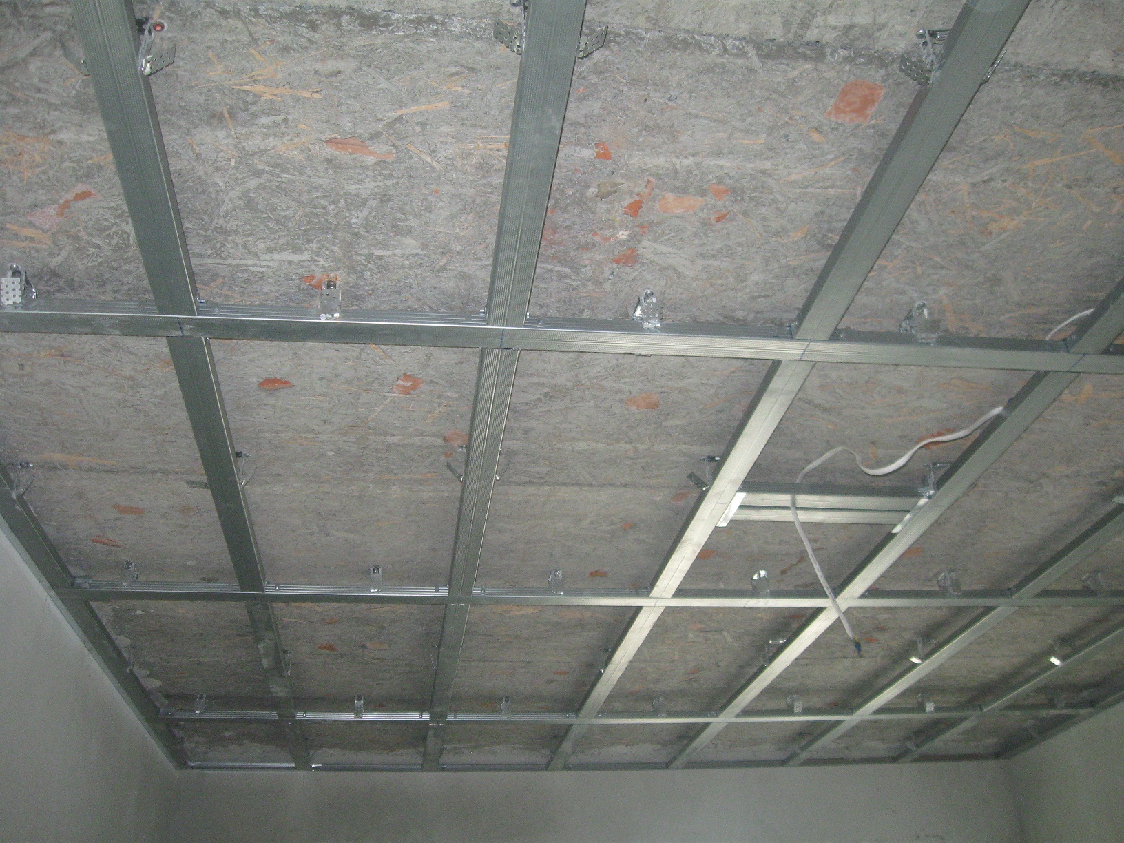

Например на етом фото, утеплитель 20см ... ... приходилось крепится к закладным дополнительным брускам, которые мне оставили после утепления...
Добавить мне самому, лишние дополнительные закладные бруски, поперек или вдоль лаг в етом случае не получится... Первый брусок был очень близко к стенам, (или как на фото, близко к балке), соответственно и подвес крепился вблизи к углу.
Делал бы, вот так ...

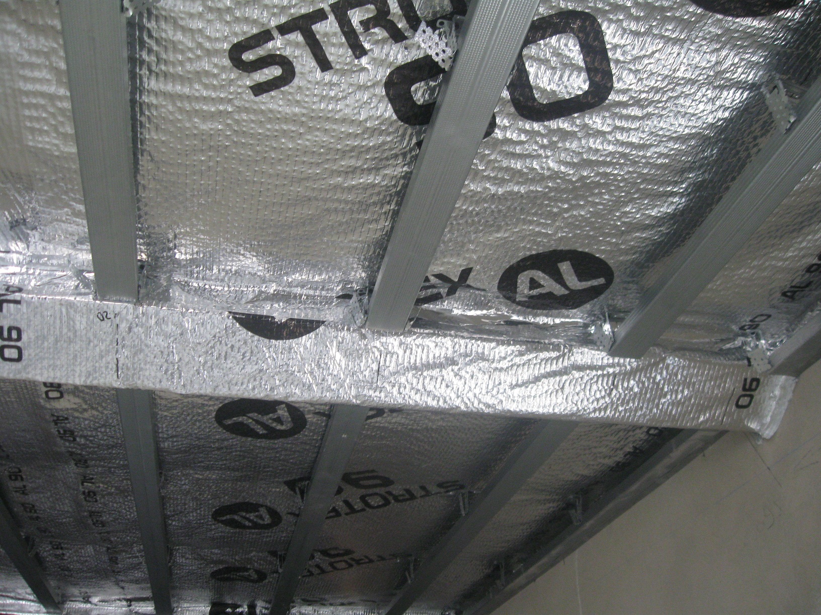

_Если б например на стыке была стена Г/К или же как на фото (в итоге короб), то после монтажа профилей по наклоной плоскости потолка, можно цеплятся стеновым профилем к потолочному (как у Бориса)
_Или другой вариант (который я часто использую):
1. Монтаж Г/К по наклоной плоскости потолка.

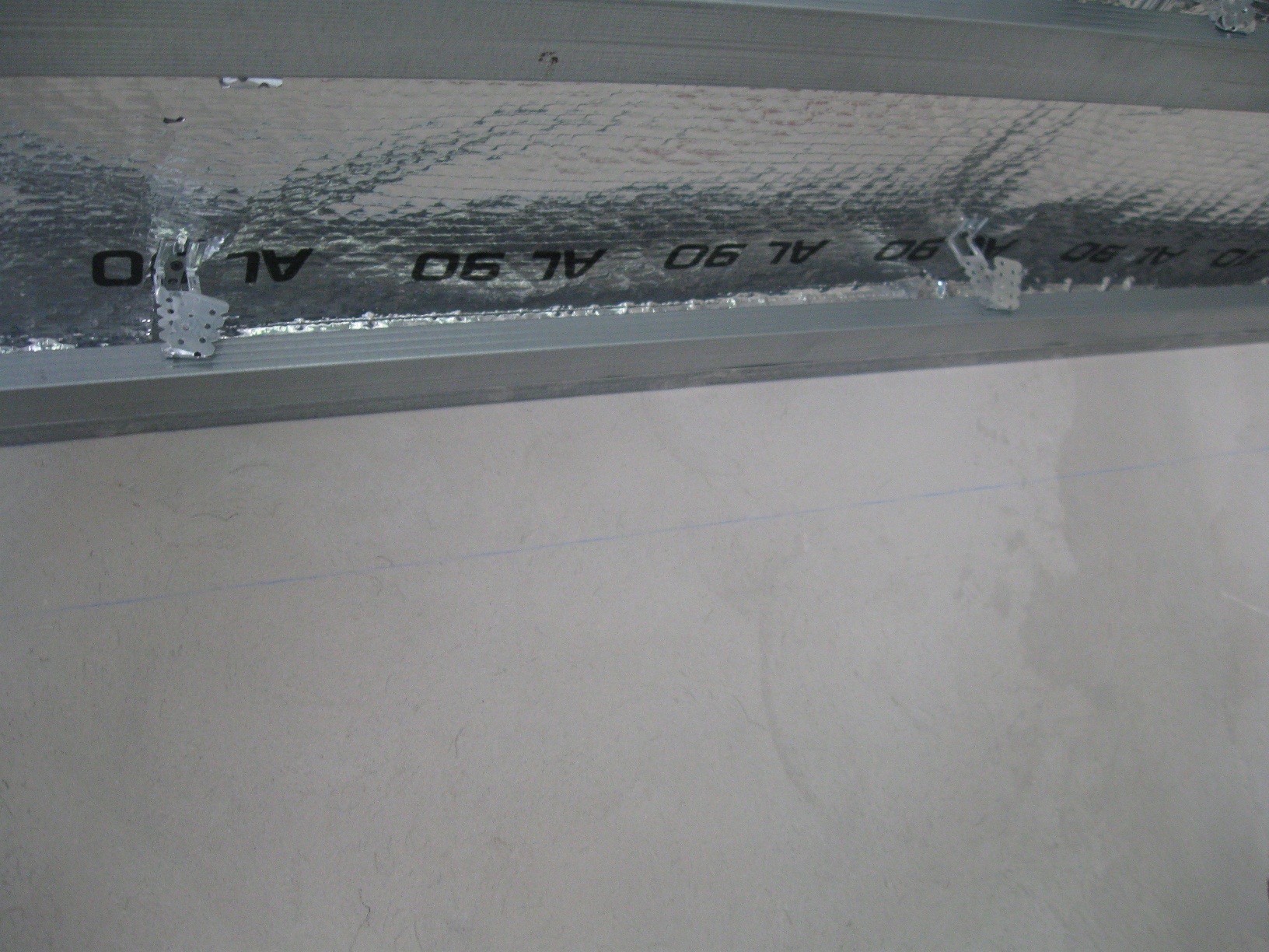

2. Монтаж УД (УВ) профиля для выставления сд (ув) профилей стены... через гипсокартон к закладным профилям потолка...

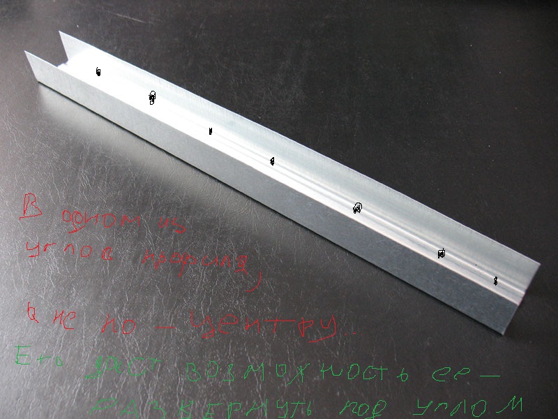

Только самонарез в УД (УВ) профиль креплю не по центру профиля, а в ребро жесткости (в один из углов удешки)...
ето позволяет, развернуть мне удешку в нужном направлении (под нужным углом)... Получившуюся - щель (пространство) потом заполняю монтажной пеной, перед етим зафиксировав (обычно подкладываю, через некоторое растояние обрезки гипсокартона)
Дальше монтаж как обычно...

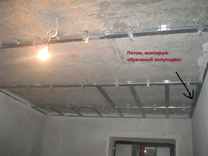

antidimidrol, хорошо если б Вы дали фото вашей мансарды и нарисовали где и на каком растоянии находятся у Вас закладные бруски.
Если не слишком близко от стены, то я бы делал так:
_ Монтаж двух противоположных Уд по двум стенам ( в уклон)
_ Монтаж поперечных сд профилей вблизи к углам... перед етим вставить обрезаные крабы, либо потом уже обрезки уд профиля, с шагом - 40см
Если площадь сильно большая, то временно зафиксировать нужный уровень... Потом при монтаже основных профилей (через 40см) с креплением подвесов само собой выровняется СД профиль в углу.
Ети закладные, просто сделают более легким монтаж основных профилей... Не придется выставлять по нитке держа профиль в руках на весу...

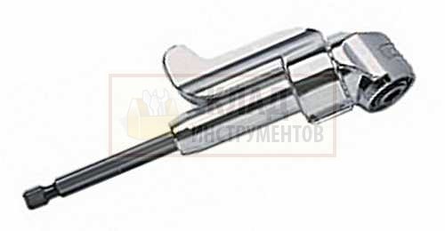

Геморнноо:o... но можна... вот с такой насадкой -
Желательно иметь качественые и острые тексы, а также нужно, чтобы кто то придерживал, жестко сам СД профиль.
Лучше использовать в даном случае, вместо прямого подвеса - пружинный подвес, тяги.
Если без насадки, то можно сделать так. Сначала прикрутить по уровню к П образнып подвесам саморезы с удобной стороны, затем выставляя в каждом месте где П образный подвес по уровню, карандашем нарисовать места саморезов на профиле через отверсвия в подвесе ( я рисую по два или три, как получается). Когда все нарисованы выворачиваем профиль так, чтобы можно в местах отметок саморезом просверлить отверстия. После чего возвращаем профиль в исходное положение и маленькой отверткой закручиваем саморезы. Не очень удобно, но вполне реально.

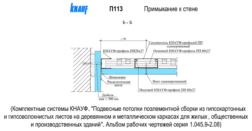

Имхо... В монтаже П-113 (кнауф) или же П - 1 М (Регипс, Гипрок) не обязательно вот так-
Можна (имхо) и так-
