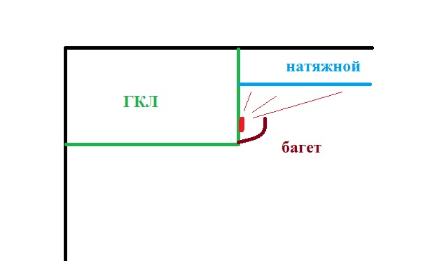

Задолбали ниши, борта из ГКЛ, вот думаю делать вот так - багетом, кто нибудь так уже делал, что получалось?
Светодиодная лента за багет прячется нормально. Но при такой конструкции все содержимое ниши будет просматриваться в отражении , если потолок не матовый.

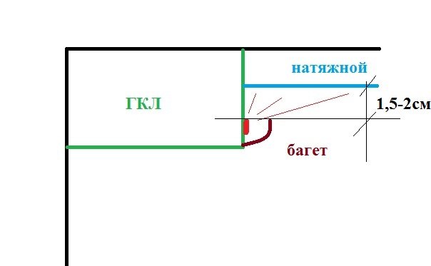

А если ленту приклеить на расстоянии 2 см от натяжного и оставить щель в 1,5 см между багетом и натяжным?
Миниатюры
Желательно предусмотреть возможность замены ленты, т.е. зазор должен быть не менее 30 - 40 мм. К блоку питания должен быть доступ (можно спрятать внутри короба и доставать через нишу).
Чтобы ниша не просматривалась ,можно, как вариант , над багетом оставить полоску г/к и уже к ней закрепить натяжной потолок.
