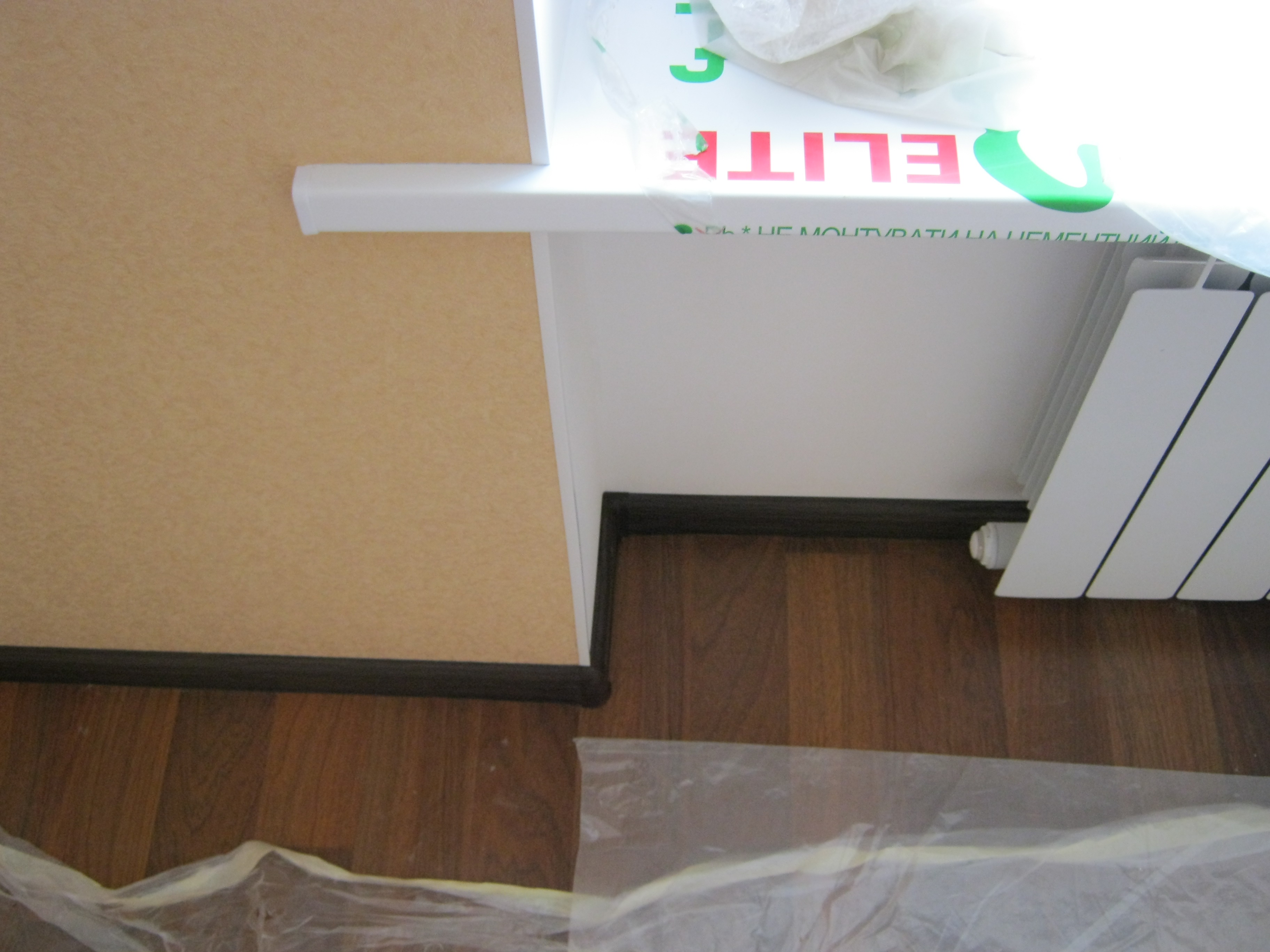

предложим им закрыть углы хромированными уголками
имхо:пластиковые с полочкой 5/8/10мм тоже неплохо смотрятся(особенно белые рядом с белыми откосами). Да и по цвету подобрать можно.
Хотя,конечно, многие заказчики на пластиковые уголки реагируют словом "колхоз".IMG_4190.thumb.JPG.4bfb216dd4e2b2782a83bf7f94ea3f49.JPG
Хотя,конечно, многие заказчики на пластиковые уголки реагируют словом "колхоз".[ATTACH]477663[/ATTACH]
Потому что это так и есть.
Даже спорить не буду - материал уголков выбирают заказчикиЖ-).
Да хоть золотыми. Накрывать чем-то финишное покрытие углов это выглядит колхозно. Имхо.
