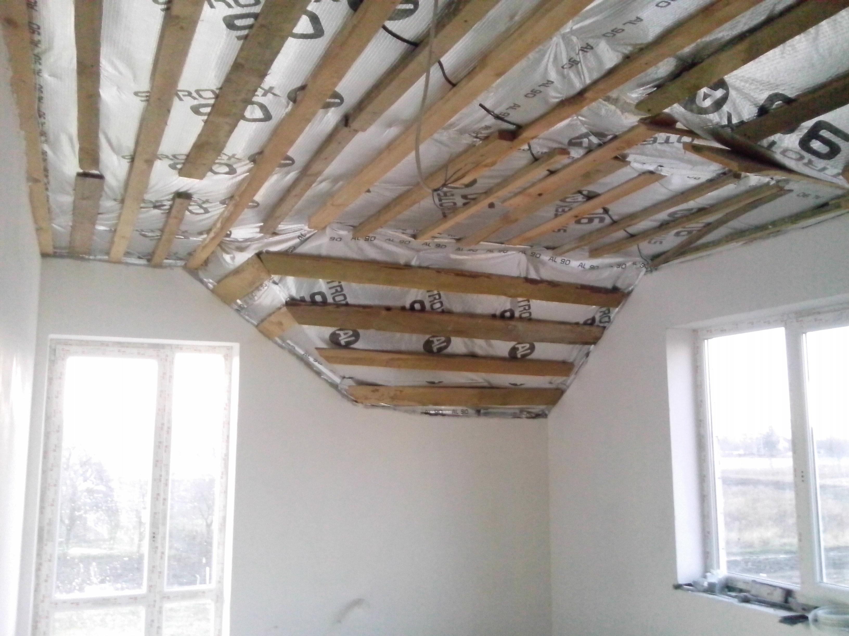

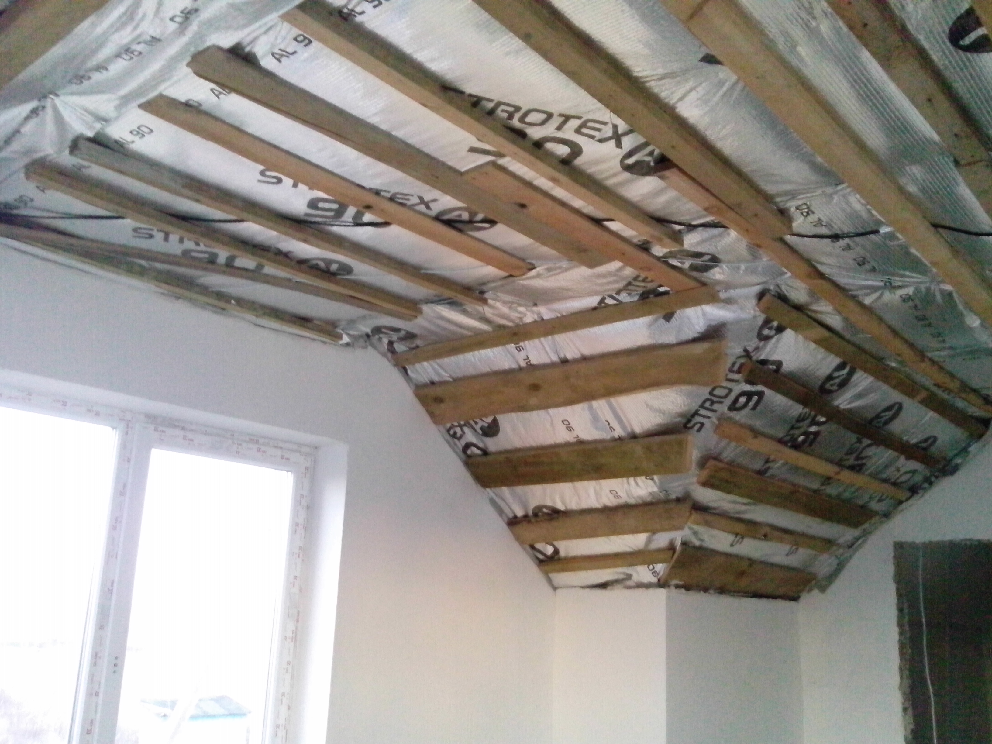

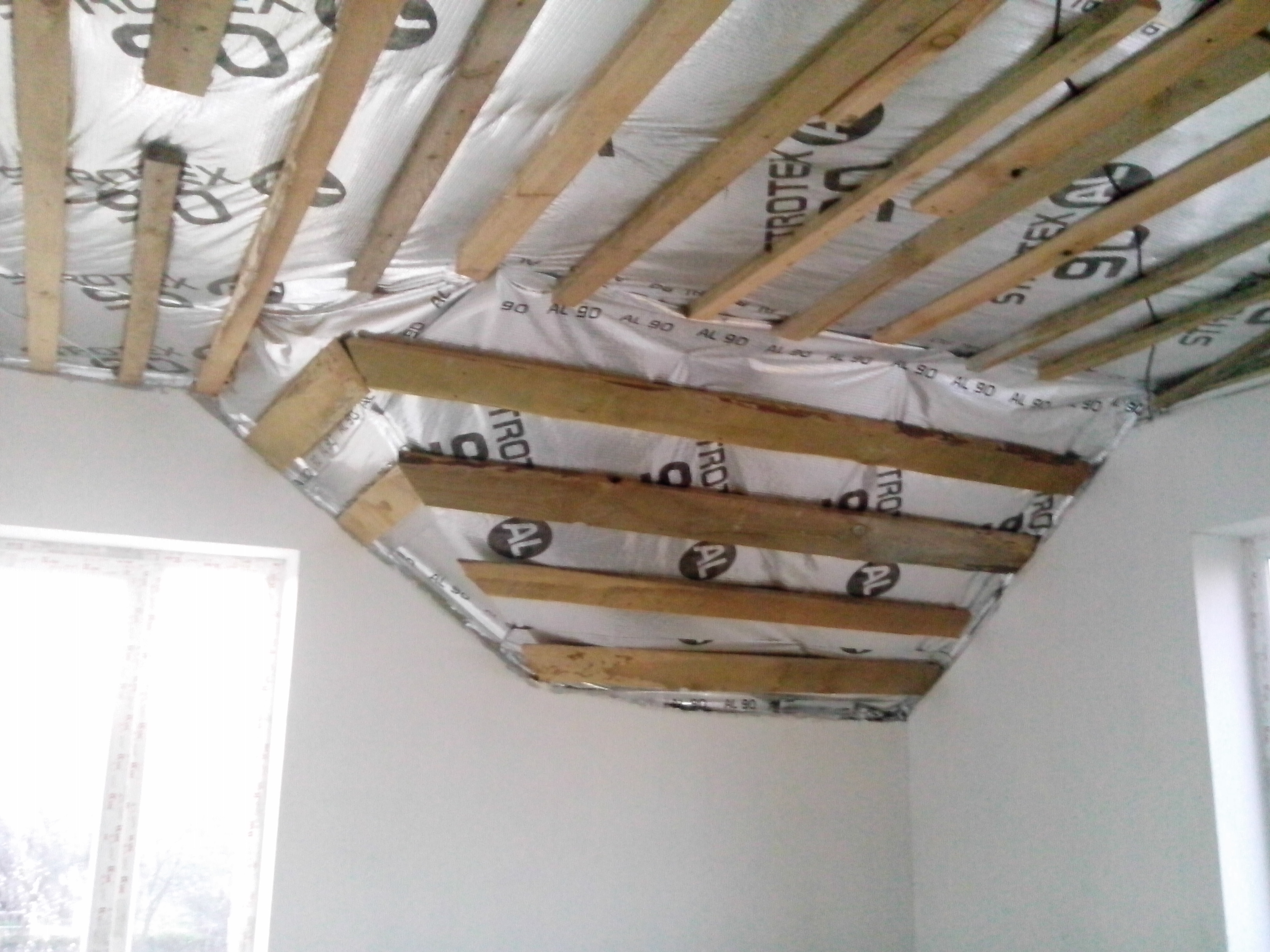

Нужны советы ПРОФИ. Есть комната со сложной геометрией потолка. Наклонные плоскости хочу зашить гипсокартоном. Горизонтальную плоскость планирую затянуть натяжным потолком. Как правильно сделать короб под натяжной потолок?
Фото потолка:

А про какой короб речь идёт?Просто шъёте свои углы гипсом,СДешки там будут идти вертикально,пусть к ним и крутят направляющие натяжного.Если уж очень хотите,то можете заложить всплошную горизонтальные перемычки из СДешек для крепления направляющих натяжного.
Натяжной потолок хочу сделать другим цветом. Вопрос подбора краски для гипсокартона не актуален. :(
Да ничего сложно все просто шъём углы а плоскость натянут натяжным

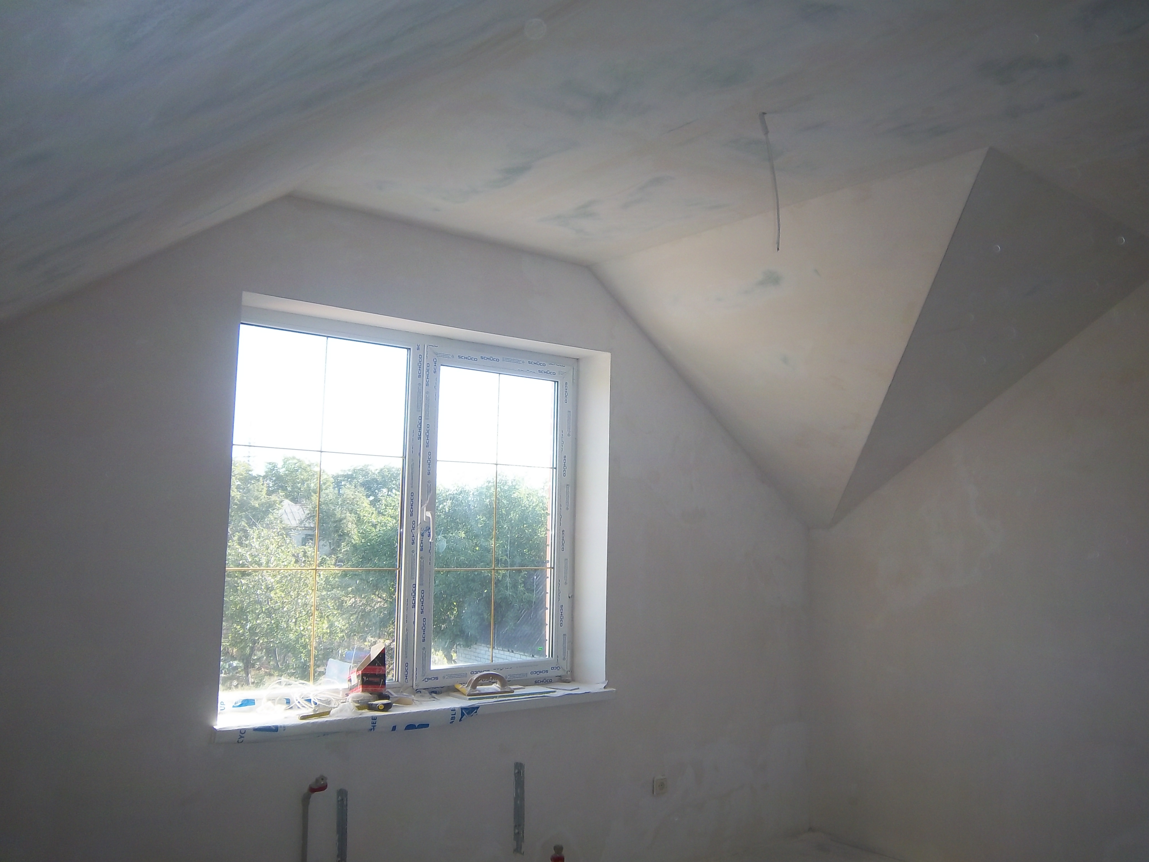

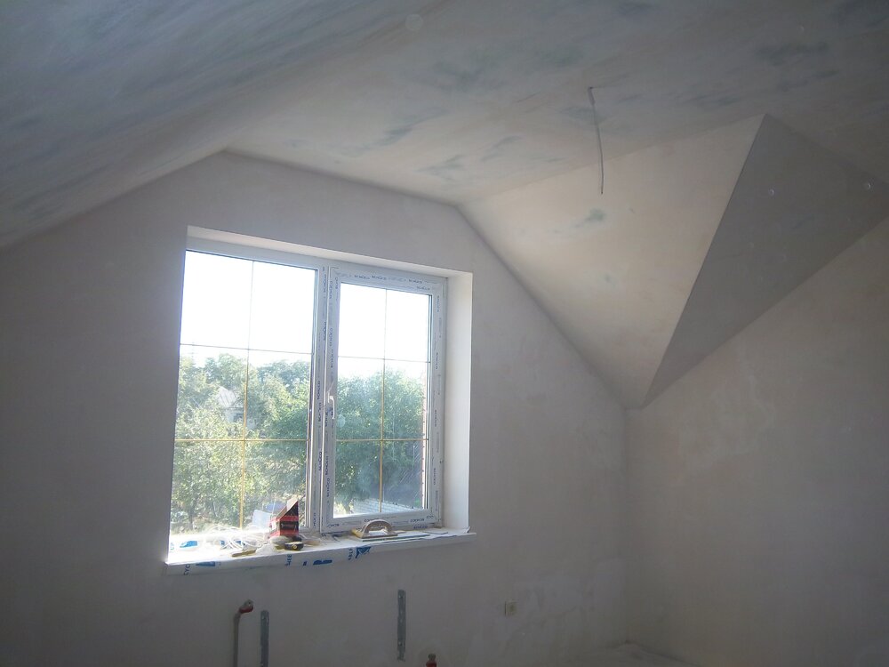

Добавил общее обзорное видео по потолку. Делал его для своей темы на форуме застройщика.
На сегодня потолок зашпаклёван всплошную под холст.
