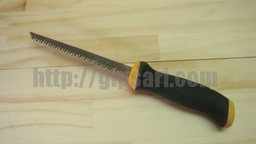

Вы лутше скажите чем резать гипсокартон?
Лично я, если мне приходится вырезать внизу, то использую електролобзик... А если вверху когда лист уже зафиксирован, то у меня есть маленькая пила по дереву с мелкими зубьями, или же пила специально предназначенная для гипсокартона.
Вот такая... с ней легче маневрировать, если у вас линия с крутыми изгибами

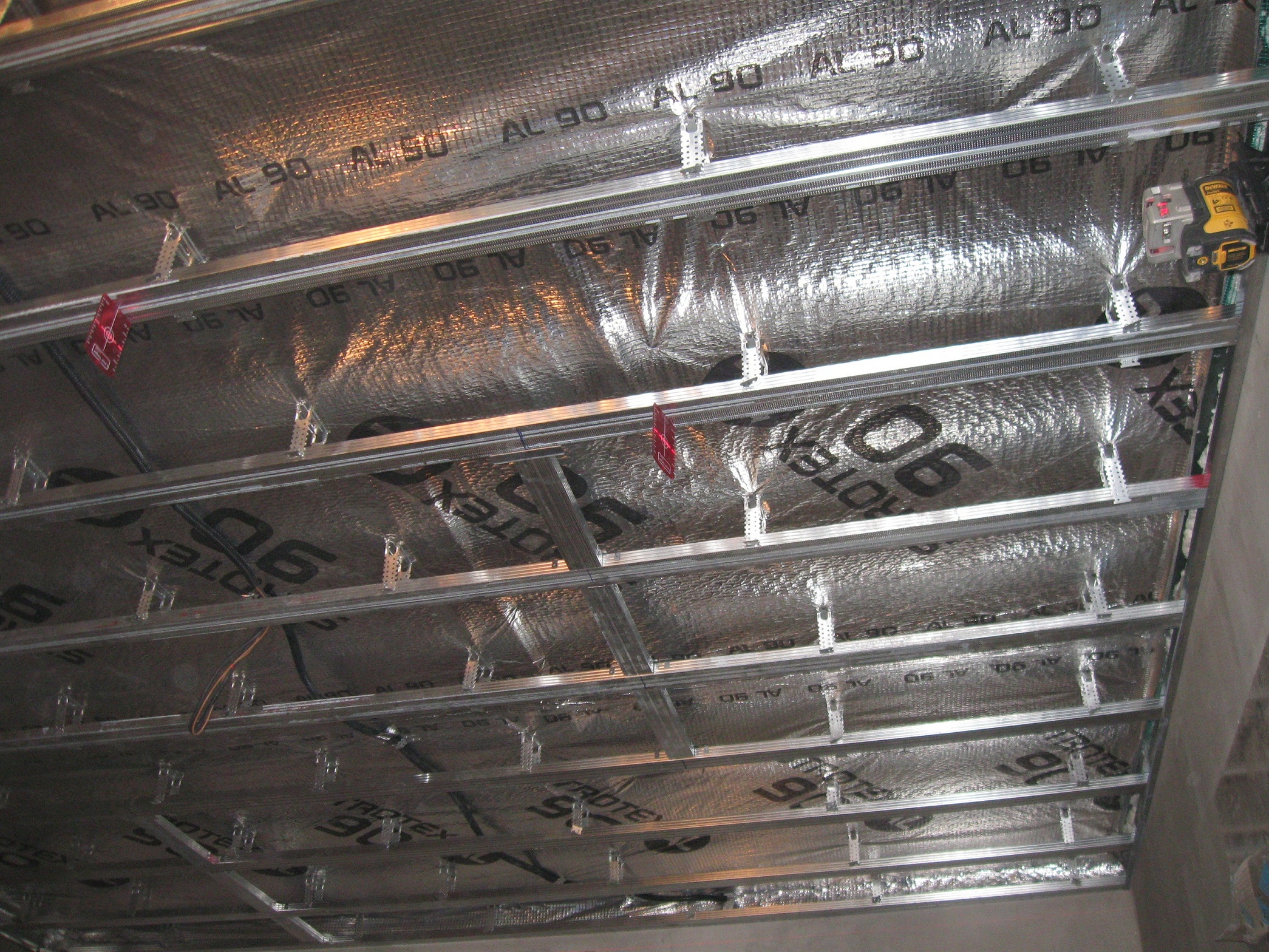

тупо доверил лазерную мишень и шуруповерт для фиксации сд профилей к подвесам, своему уже бывшему подсобнику/дауну.
У меня есть в наборе с нивелиром магнитная мишень. Думал что бесполезная штука если честно. А как Вы ей пользуетесь для монтажа каркаса?

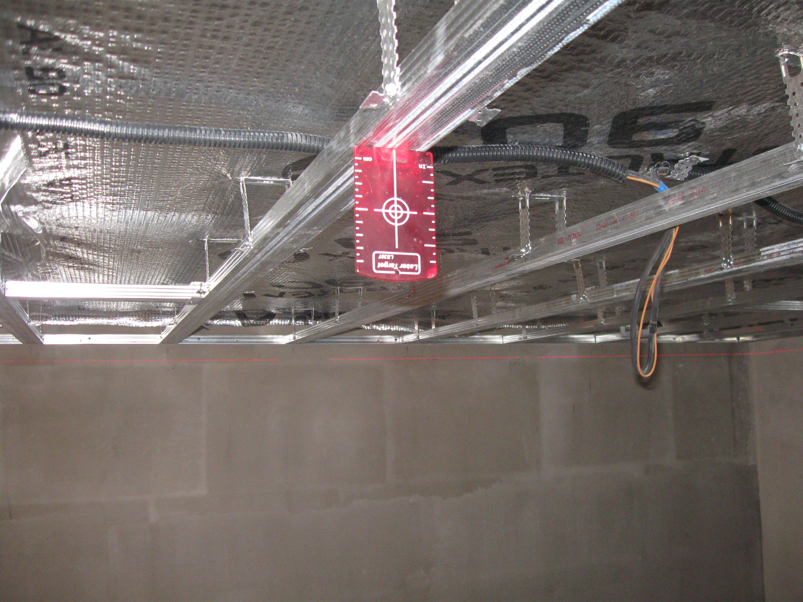

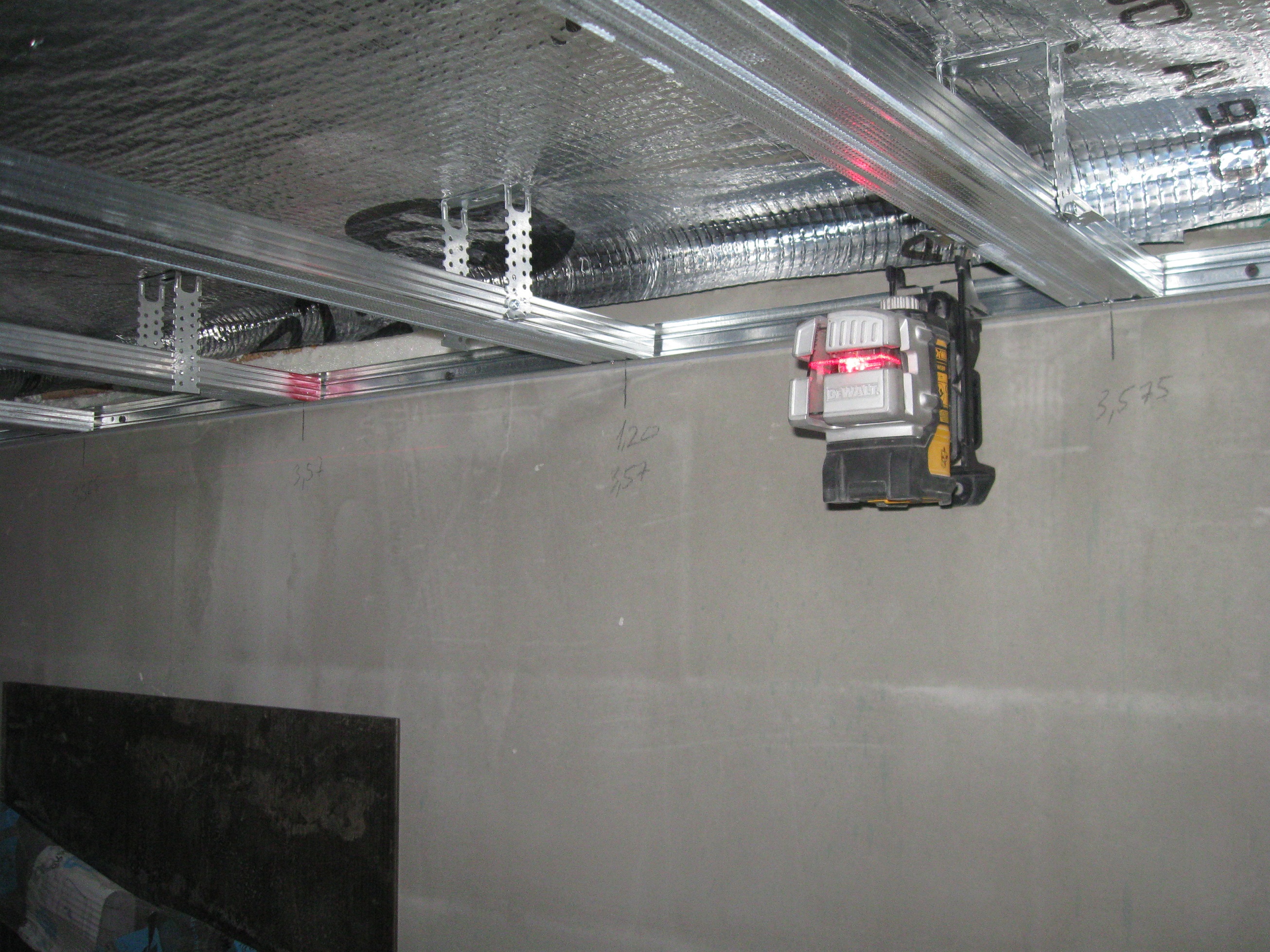

Лазер находится в положение ниже всех профилей... и выставляю его так, что бы он светил по центру мишени, на нужном заданом уровне. И потом просто переставляю мишень в нужное мне место, фиксирую профиль чтоб он находиля на цели что на мишени передвигаясь по всей плоскости потолка.
Таким же способом прикручиваю направляющий уд профиль. Потому что выставить профиль по самой линии лазера очень трудно, так как сам луч отзеркаливает от профиля. Также при монтаже уд удобней использовать две мишени.

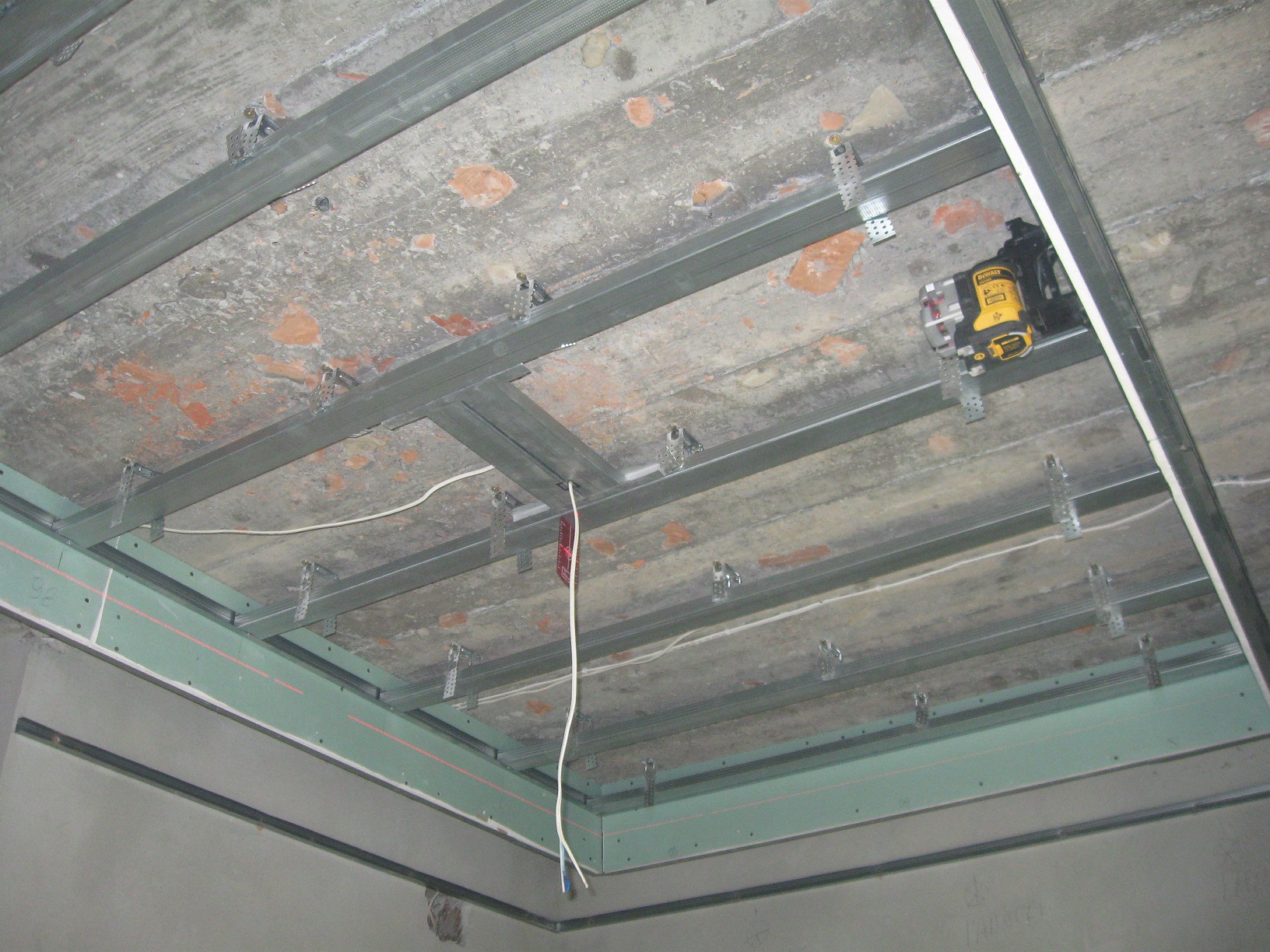

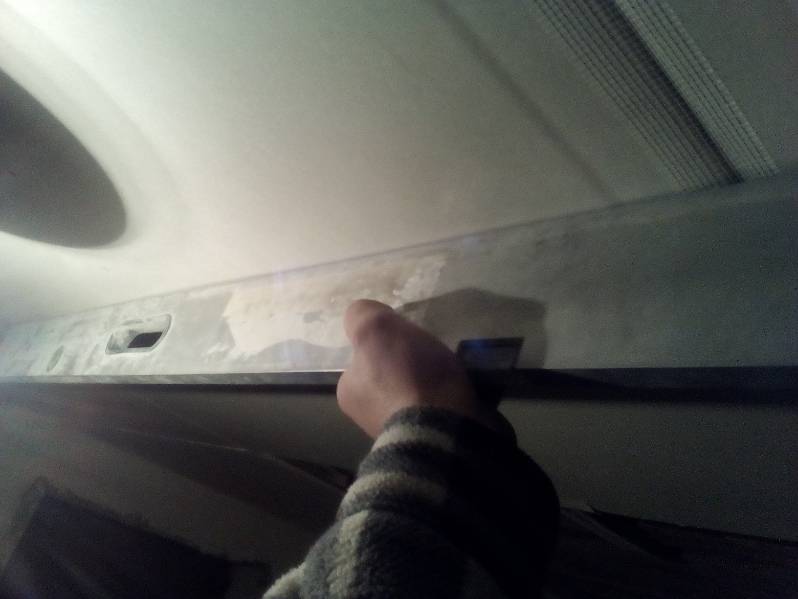

Вот картинки з интернета и мои фото... Думаю что так будет понятней сам принцып работы.

У меня мишень тоже имеется,но пользоватся ней не удобно-красный луч лазера плохо смотрится на белой линии с красным фоном.Поэтому как мишень пользую магниты с наклеенной маляркой и нанесённой простым карандашём линией.В остальном принцип тот же.

Ой какая фотка нехорошая!А чего это у Вас торцевые швы в один ряд и какая то гадость в заводском шве,причём если Вы таки очень хотите влупить в заводской ту серпянку,то она не клеится на ГК,а топится в слой шпаклёвки.
А что в один ряд нельзя?
Добавлено через 4 минуты
К сожалению делаю всё сам, приходится после работы работать ночью:(, да и на телефон при плохом свете особо не сфоткаешь.
Листы должны располагатся в шахматном порядке со смещением швов минимум на 40 см.Иначе 100 % там будет трещина.Читайте техкарты.

Освещение там ни при чём,просто на фото я увидел две грубейшие ошибки о чём и написал.
Спасибо придётся перекрутить:(
