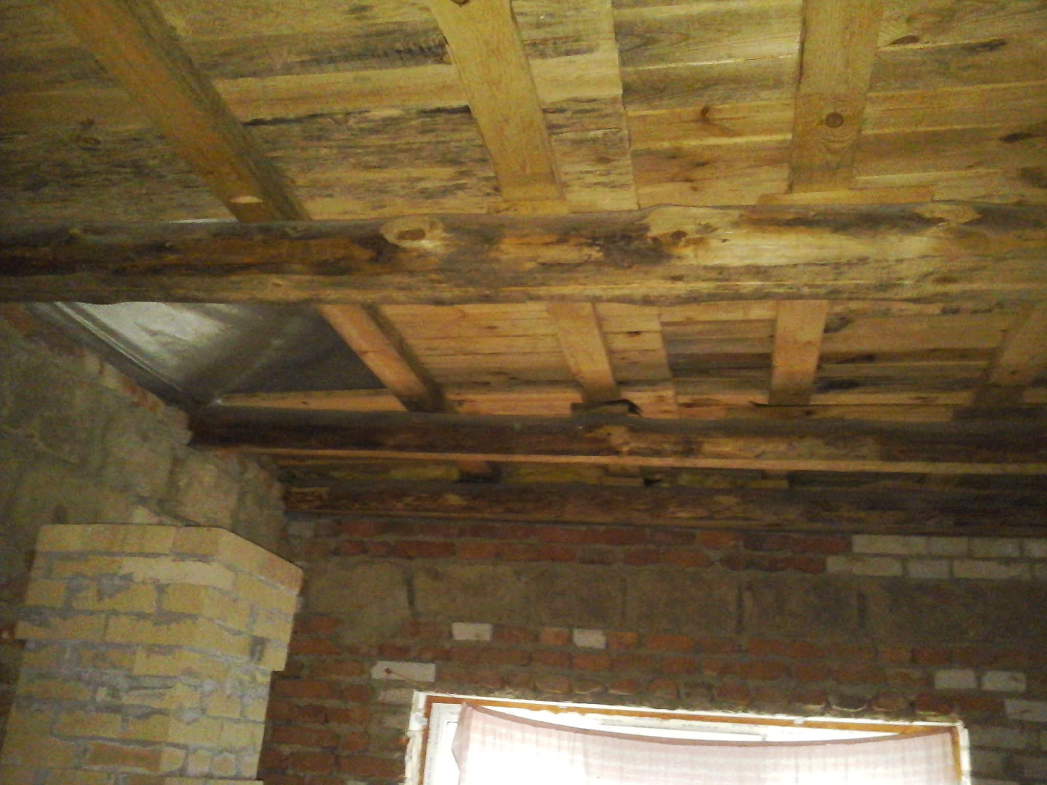

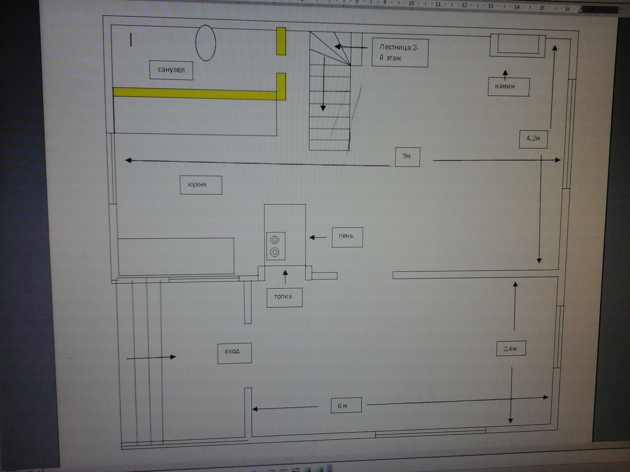

Добрый день уважаемые форумчане.Раз ветка по вопросам и ответам,то и я попробую помучить Вас своими.Имею домик.Первый этаж стены кирпич.Перекрытие деревянные балки.Второй этаж-мансарда жилой,уже обшит деревянной вагонкой.Хочу обшить стены и потолок гипсокартоном.Нарисовал приблизительный план помещения.Сан узел будет отделяться гипсокартонной перегородкой.Просмотрев ветку кое-какие вопросы отпали,но во многом еще надо разобраться.Все работы буду выполнять сам.Вопросов будет много.Поэтому буду спрашивать по-порядку.С чего правильнее начать.Имею:Гипсокартон влагостойкий 12.5.
Профиля УД и СД.Прямые подвесы и крабы.На стены под гипсокартон планирую вату Изовер 100 мм. изолировав ее пароизоляционной пленкой.Понимаю что утепление не правильное,но другого выхода нет поэтому буду делать так.Толщина профилей 0,55 мм.Крабы и подвесы 0,75-0,8 мм.Весь материал имею в наличии.По потолку вопросы чуть позже.Сначала я так понимаю можно делать перегородку и стены.Интересует порядок работы и некоторые нюансы.Спасибо.
Да.
Почему тогда наперед крабы закупили)), раз уж про монтаж узнавать будете позже
П 112 на двохуровневых соеденителях, самое идеальное решение в любом случае...
А в Вашем (где деревяное перекрытие) - тем более. Но крабы для П112 не нужны.

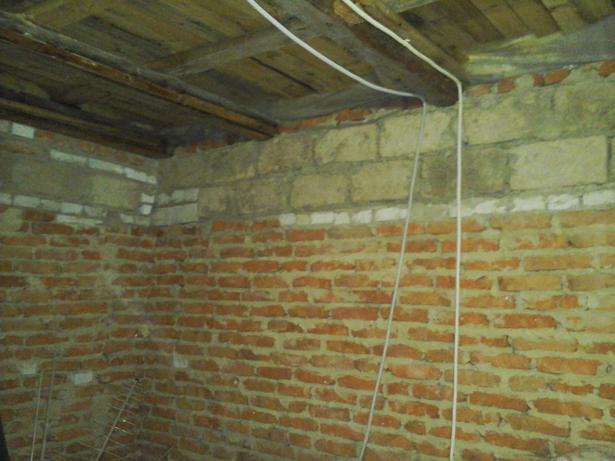

Спасибо за ответ и желание помочь.Покупалось все очень давно где-то 2009 году.Тогда не вникал как и что делать.С Вашего разрешения я буду говорить как я думаю делать а Вы меня поправляйте пож.Берем одну стену.Выставляю профиль УД по полу или потолку в зависимости от ровности стены,противоположную часть делаю по отвесу.Вопрос: Балки стоят не ровно с перепадом 2-3 см.Выставлять его точно по уровню,подкладывая под профиль или в данном месте не нужен горизонт,а служит только для фиксации вертикальных профилей?Выставив профиль УД,буду выставлять профиль СД.ПрофильСД режется на 10 мм короче высоты.Вопрос:Как он распределяется по 5 мм.вверх и вниз и прикручивается к профилю УД или распределение не играет роли просто делается меньше.Спасибо.
Не нужно подкладывать... да для удобной фиксации вертикальных.
Оставьте зазор от потолка, также не прикручивайте самонарезами к верхнему уд профилю.
При подшивке уже листами гкл сделайте зазоры вверху и внизу.

1.Стоевые профиля ставлю через 40 см.
2.Перегородка собирается вместе с обшивкой стен?
3.На перегородке с верхним профилем поступаем так-же как и на стенах.
4.На перегородку буду покупать профиль шириной 100 мм.
5.Утеплитель рулонный,вопрос как его крепить.Если прикрутить прямые подвесы на стены,а потом одеть утеплитель на них.Будет ли так держаться?
6.Как закрепить пароизоляционную пленку по профилям?Кроме как на двусторонний скотч ничего на ум не приходит.
7.В санузле на стены будет клеиться плитка,нужно ли ставить два слоя гипсокартона?
8.В углу санузла будет душевая кабина,нужно ли как-то обрабатывать гипсокартон гидроизоляцией?
9.В санузле будет на стену вешаться бойлер порядка 100 литров,как усилить гипсокартон?
Извините за сумбурность.Пишу пока помню что хочу спросить.Спасибо.

1. Да
2. Да
3. Да

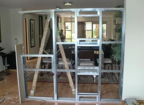

4. Лично я все больше, за вот такой вариант (как на видео), где используется только UW профиль спаренный между собой... особенно если это профиль не жесткий -
. (смотрите начиная 2.мин. 50сек.)
5. Рулоный будет держатся, если он набит полностю с каркасом. Его тогда прижмет сам гипсокартон.
Если же сползает, то можна зафиксировать - точечно... можна просто прихватить где то самонарезами в штукатурку, или же приклеить на жидкие гвозди ( в 2-3местах в самом верху)
6. Да на двухсторонний скотч. Только считаю, что лучше монтировать ее горизонтально, и начинать крепить снизу, так чтоб верхняя полоса должна быть внахлест и поверху первой нижней полосы.
7. Перегородки полюбому двухслойная обшивка... Стены - желательно и лучше двухслойная, но то уже на Ваше усмотрение... и финансовое состояние))
8. То вопрос к Вашим плиточниками сантехникам. Но думаю, что желательно гидроизолировать внизу стяжку под кабиной и с некоторым заходом на стены
9. В случае со 100литровым бойлером, то лучше сразу предусмотреть закладные крепления к вашим основным\капитальным стенам. Например анкерные, потому что вес приличный.
Например в других случаях, когда крепится потом навесное оборудование (верхние шкафы кухни, различные полки, плазмы и т.д. ) то я всегда иду такими путями:
_ дополнительно усиляю профиль внутри деревяными брусками
_ определенный шаг профиля почаще и под размеры крепежа
_ для монтажа кухонной мебели, я например еще дополнительно прикручиваю на первый слой осб или фанеру, а уже потом второй слой гкл

3. Направляющий профиль вы прикручиваете самонарезами по дереву к потолку.
Просто стоечный профиль должен быть на 1 см короче, чтоб гасить возможные деформации дерева или стяжки.
Когда начнете потом собирать потолок, то направляющий уд профиль прикручивается к стоечному (на стенах и перегородках) Ведь потолок у вас тоже опустится на несколько см

Спасибо.Не ожидал что сегодня так быстро ответите.Хочу все-таки вернуться к перегородке.Сразу прошу прощения если буду спрашивать по несколько раз.Не могу понять конструкцию.

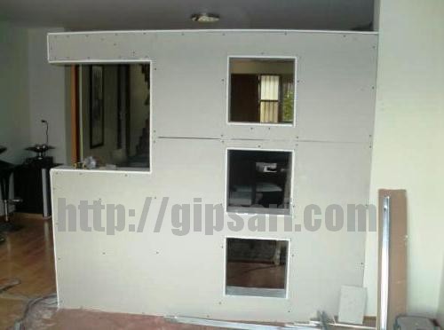

1.Крепим к полу направляющий профиль.
2.По отвесу крепим направляющий профиль к балкам.
3.Ставим стоечные профиля,крепим их к направляющей на полу и не крепим на балках.
4.Зашиваем гипсокартоном.
Верх получается не закреплен,а свободно ходит в направляющем профиле и потом к перегородке крепим направляющий профиль потолка к которому мы тоже не будем крепить СД.Получается что верх у нас никак не закреплен.Или я что-то все-таки не так понимаю.Еще раз прошу прощения,но не успокоюсь пока не пойму.Спасибо.
все так...
Стоечные профиля у вас никуда не будут уходить. Они потом скрепятся гипсокартоном и также уд профилем направляющим для потолка.
зазор стоечных профилей вверху и зазор при монтаже гипсокартона, только от избежания возможной деформации дерева.

Вот чтоб разсеять Ваши страхи, фото перегородки которая вообще не доходит до потолка + в ней еще и сквозные декоративные елементы.
А тут ее конструкция из профилей
У Вас все проще. Начните монтаж, и после обшивки листами со смещением швов с каждой стороны перегороди, а также смещением швов каждого слоя листов, тогда многие вопросы отпадут

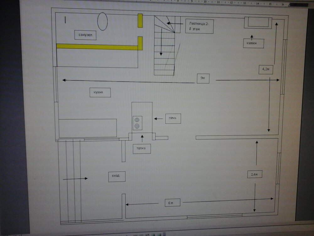

Раз уж залез в эту ветку опять с вопросами, то задам ещё парочку. При устройстве каркасов подвесных потолков (П-113) несущие профили располагал так, чтобы листы гипсокартона отступали от стен на 5мм. 1)Правильно сделал или следует прижимать листы к стенам плотно? Отделка будет неровной (аля мазанка) и по стенам и на потолке, без багетов.
i.gif[/img][/img]
Между балками в некоторых местах тоже планируются подвесные потолки (видоизменённый каркас П-131, на потолочных профилях). Планирую тоже отступать листами от балок на 5мм и заполнить полости SEMIN fibrelastic, чуть недойдя шпаклёвкой до плоскости ГКЛВ. Финиш будет тем же микроцементом. 2) Правильно понимаю, что к SEMIN никакая шпаклёвка не прилипнет и в этих местах будут просто визуальные углубления? Также кстати хочу её использовать в местах стыков деревянных балок (открытые в интерьере) и штукатурки. Работали такой? Есть нюансы?
i.piccy.info/i9/ceabf537280eed0b41449789403e168a/1482170648/79073/1003443/P1120864_800.jpg' alt='P1120864_800.jpg'>i.gif[/img]
Спасибо.Насчет отпадут не знаю,скорее всего появятся.Просто переживаю,второй этаж жилой,когда ходишь по полу чувство что он играет,поэтому переживаю.Скажите еще пож.Пароизоляционную пленку по полу нужно тоже герметично проклеивать и как быть с верхом между балками?Спасибо за первое видео по перегородкам,сегодня при святі ездил по местным магазинам.С профилем для перегородок у нас проблемы ,есть довольно тонкий,так что Ваше видео кстати.Спасибо.
