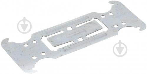

Собрал потолок по системе кнауф п112 с двухуровневыми соединителями BauGut. Нужно ли прикручивать эти соединители к основному профилю? Не где нет этой инфы. Кнауф соединители не нужно прикручивать. Но у них вроде как и не много другая конструкция.
Ниже два фото для сравнения. Подскажите пожалуйста. Спасибо.
P.s: кнауф соединители не смог купить, так как не было в наличии.
BauGut:
Knauf
