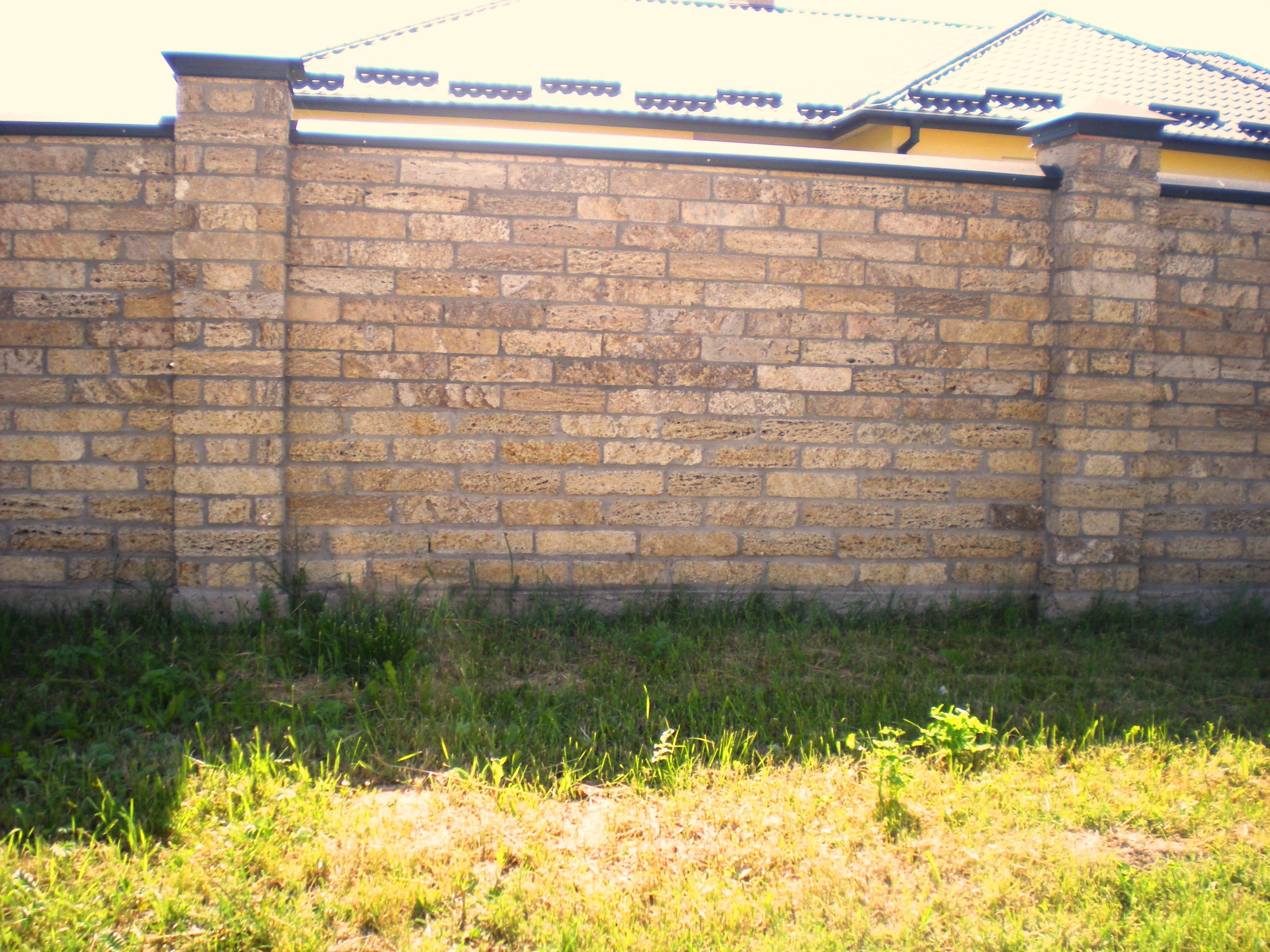

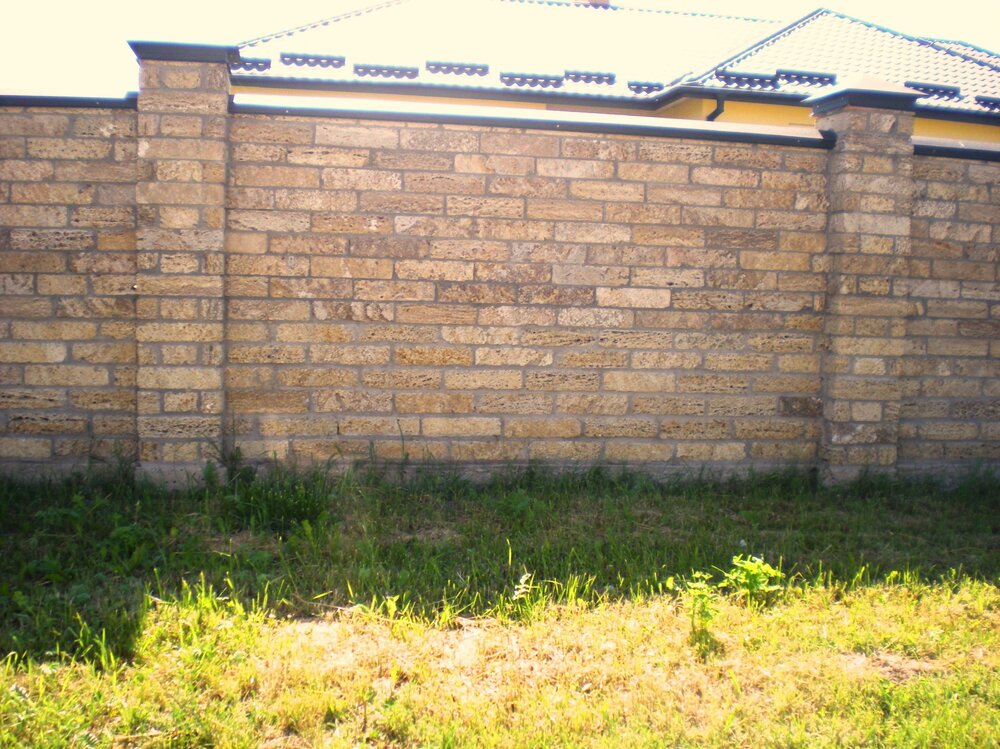

Елочка, На фото прекрасная работа,но по моему не хватает резьбового оформления.
Я фотографировала давно, там еще шли строительные работы, может сейчас все по другому.

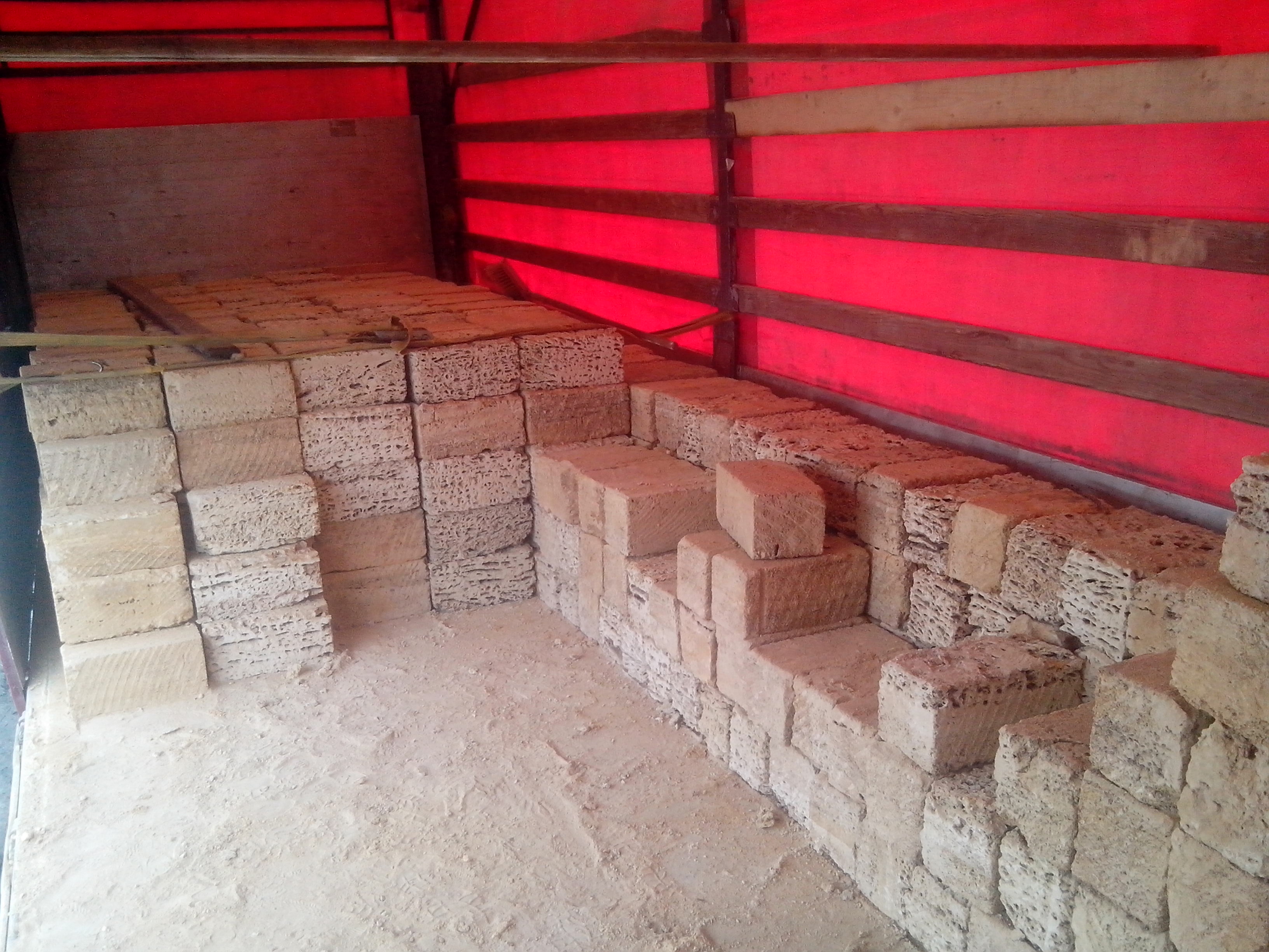

lina_ua,Новый забой в полном размере.
очень красиво смотрится!!:good:

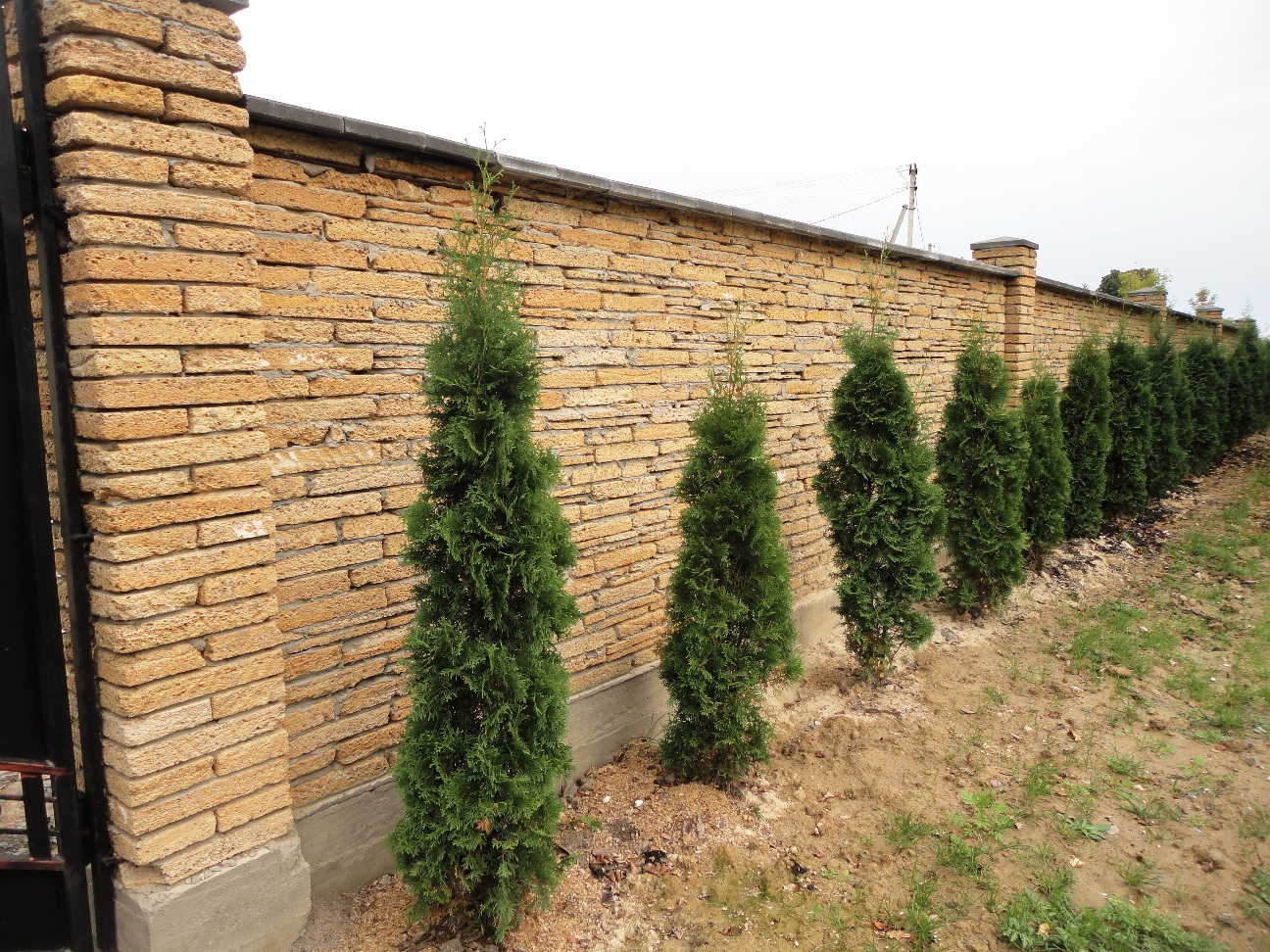

ANNA_AB, Только вернулась с нашей стройки, как же меня завораживают пористые блоки ракушечника! Если рассматривать вблизи, он состоит из маленькиих древних ракушечек, это так интересно! Мы решили часть забора сделать из отобранных самых брутальных блоков. Будет у нас такая себе мини-Стена Плача.
Nikola Petrosovich, Ждем от Вас очередную машину ракушечника. Очень надеемся на хорошую партию!
Тоже из ракушки строите) Да, красиво смотрится.
