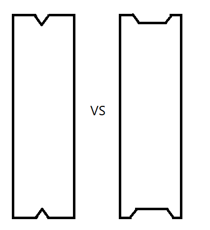

Единственное что смутило, так это торцевой паз, он выполнен не в виде привычной трапеции, а в виде небольшого треугольника. Хорошо это или плохо? Т.е. раствора между блоками будет меньше чем если бы была трапеция.

А вот, кто, что может сказать про эти треугольные пазы!? Достаточно ли такого паза для нормального сцепления блока?

Тогда вообще переживать за этот момент не стоит. Вырезы на боковой поверхности блока образуют бетонную шпонку между двумя блоками, которая необходима для восприятия горизонтальных сил от давления грунта (при наличии, например, подвала). У вас горизонтальное давление от грунта будет с двух сторон, и эти силы уравновешиваются.
Просто традиционная форма этого паза, (грубо) трапециевидной формы, 25 см. в ширину, 3 в глубину, и 580 в высоту. При стыковке 2-х блоков, получается довольно таки солидное пространство, которое заполняется раствором, или бетоном. В случае треугольного паза, это пространство в разы меньше. Вот и удивило, повлияет ли это каким-то образом на сцепление блоков между собой.

В любом случае, форма и размер шпонок, в данном случае не критичны. Особенно если коробка сверху будет достаточно тяжелой (кирпич, "много" этажей, и т.п.). Грунт давит не на отдельно взятый блок, а на всю стену фундамента целиком. Поэтому отдельно взятый блок не будет выпирать из кладки внутрь. Будет выпирать всю стену. :)
