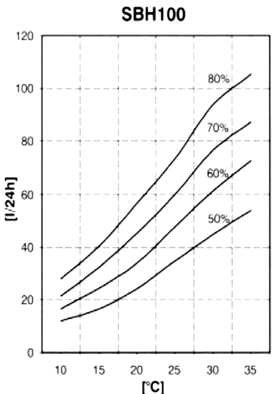

вбейте в украинский гугл "осушители" и посотрите - в большей своей части не указана влажность или примечания, но мощность осушения указана
необходимо указывать 3 параметра: мощность осушения, влажность, температура
манипулируя параметрами можно увеличить мощность осушителя в разы (см. миниатюру)
например по влажности, при постоянной температуре 30С:
50% - 45л/сутки
60% - 60л/сутки
70% - 75л/сутки
80% - 93л/сутки
а некоторые и при 100% влажности приводят мощность
можно еще поиграть на температуре и поднять еще выше

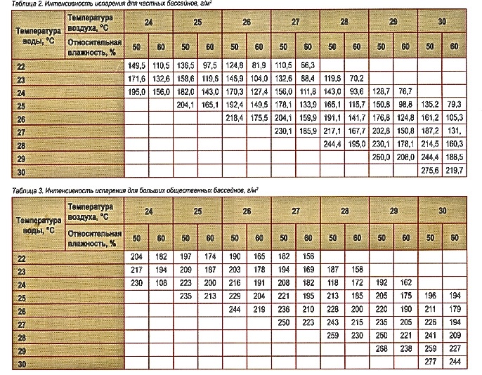

Прогоните любой бассейн по нормированным методам расчетам различных стран и разница во влаговыделениях будет около 180%! Многие методы упуская одно, учитыват второе и третье. Так например, в советской школе нету коэф. на подвижность воды:( А в методе, вроде немецких инженеров, нету поправки на подвижность воздуха, но есть на мокрые поверхности периметра бассейна:( У финских инженеров, мож их путаю с другими, нету учета температур воды и воздуха, введен коэфициент, но он применим для условий конкреного бассейна и нету коэф. на мокрые поверхности.
Но основная опасность кроется в выпадении конденсата на ограждающих конструкциях! Микроклимат может быть в пределах нормы, а вот конденсат на стенах быть.
Потому, чоб не ошибиться необходимы расчеты при схеме 50/50 вентиляция/осушитель по каждому из режимов:
- само собой влаговыделения, не по кратности, а в первую очередь по зеркалу бассейна с температурами воды и воздуха;

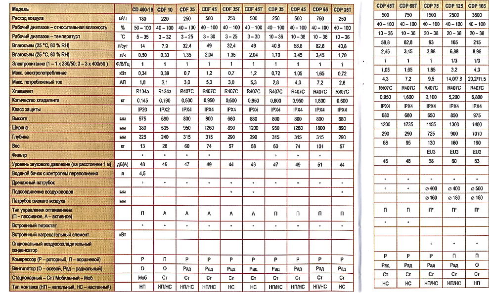

Обратите внимание в таблице Дантерма: рабочий режим температур +3- +32С. Уловили? Т.е. нету полного подогрева наружного воздуха, а он то подается девайсом, при нашей расчетной -22С. Это когда в зимний период наоборот надо гнать сухой воздух с улицы. Т.е. в зимний период (расчетная -22С) не будет работать Дантерм на приток воздуха, а будет воздух гонять по кругу.
И вот пример в табличке приведенной Александр. Киев, технического развода производителя о котором я говорил выше. Даже в каталоге Дантерма данного девайса мощность указана ПРИ ВЛАЖНОСТИ В 80%!!!! Видимо даже Дантерм почувствовал технические приемы конкуретнов и что бы не терять потребителя указал мощность при 80%, а надо то при 60%. Там скачок конкретный по мощности осушения если 60% и 80% влажность.

А по Дантерму все просто : большие модели (CDP - 75/125/165) работают в режиме уже от 20 (не ниже) и до 38 градусов. Так что зимой шпарит он свежий, морозный воздух спокойно через себя в помещение.
80% показывают не в таблице подбора ( она называется - сводная таблица технических характеристик), что бы показать в максимуме его возможности по съему влаги)

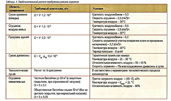

В таблице №4 показан приблизительный расчет требуемого режима осушения и при влажности 60% соответственно.
