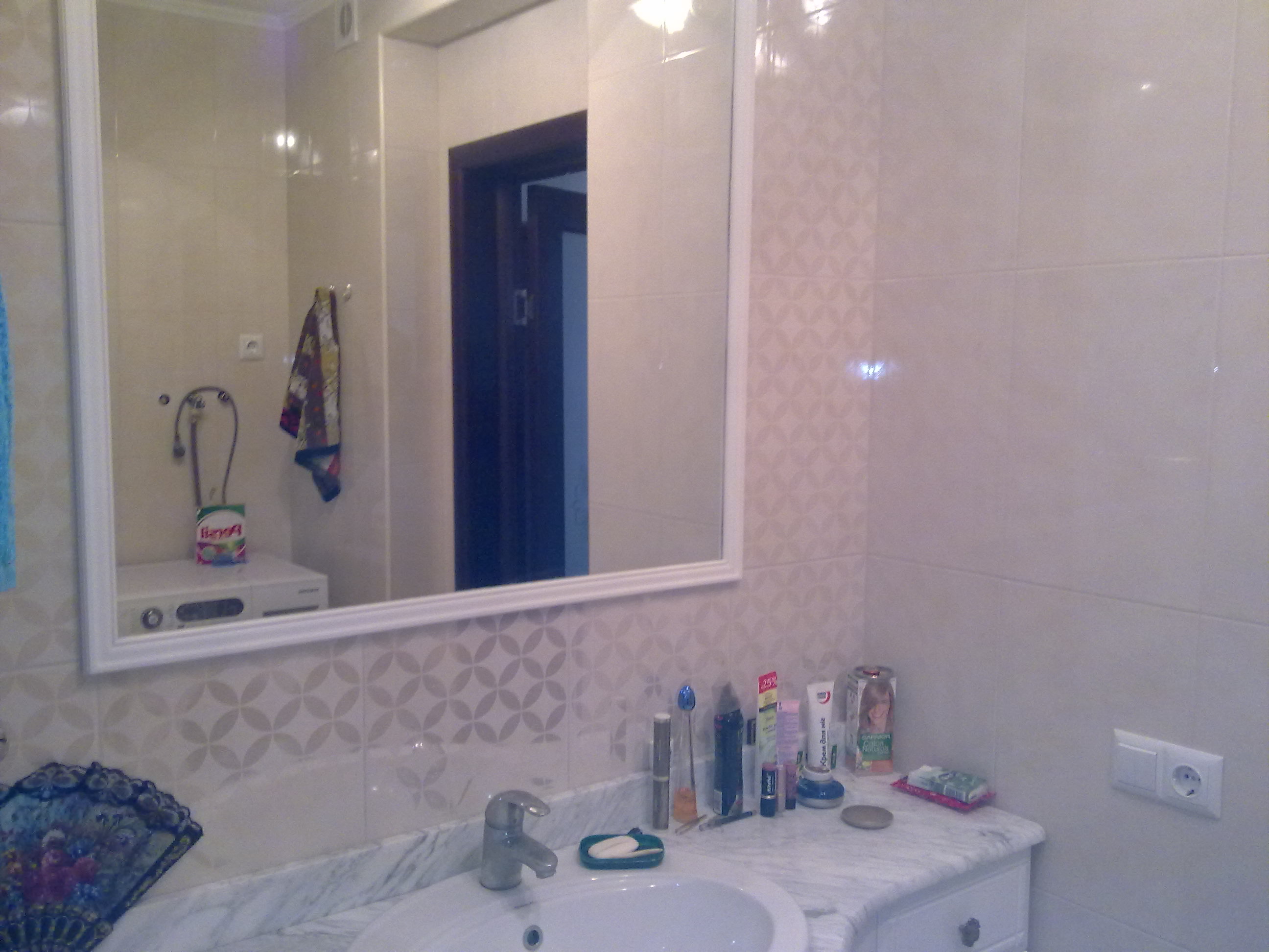

Выбор плитки привязывается к бюджету, настроению и помещению. У меня брали распродажу Испании по умеренным ценам, но сейчас народ старается переходить на Испанию и Италию. Есть десятки хороших марок, можно всегда подобрать, бюджет можно всегда расширить или наоборот затянуть!
У нас в санузле недорогая испанская, бралась в Єпицентре.
Вот эта - Emigres Mosaic 170 грн\метр, вопросов по геометрии нет вообще и по внешнему виду нам всем очень нравится.
Вторая - не помню название, около 150 грн\метр, тоже испанская - были у плиточников небольшие нарекания по геометрии, что-то там в районе 0,5 мм по размеру, но я внешне не видела, то ли положили хорошо, то ли просто придирались. Но они пока клали её, очень жаловались на твёрдость, всё время говорили, что резать её - сплошная мука.
Честно говоря, думали, что капризничают. Сейчас, сломав с десяток свёрл, понимаем - святая правда. Процедура сверления дырок под сантехфурнитуру у нас сродни наказания для мужа. За три месяца он до сих пор не все крючки-держатели повесил, больше двух дырок за раз его не упросишь сделать.
Так что в плитке - как повезёт:D И по цене тоже – напольную плитку мы брали год назад в Гасибе с 50% скидкой она обошлась нам с итоге по 130 грн. Тоже испанская, керамогранит, интересный дизайн, муж сам клал. Никаких проблем с геометрией не было. Крепкая, роняла кастрюлю - плитка осталось целой. И что приятно - на красной глине. т.е. в случае сколов будет меньше заметно.
Может действительно есть смысл поискать акционные предложения и уценки, но качественного продукта. Плитка – не обои, через год не поменяешь.

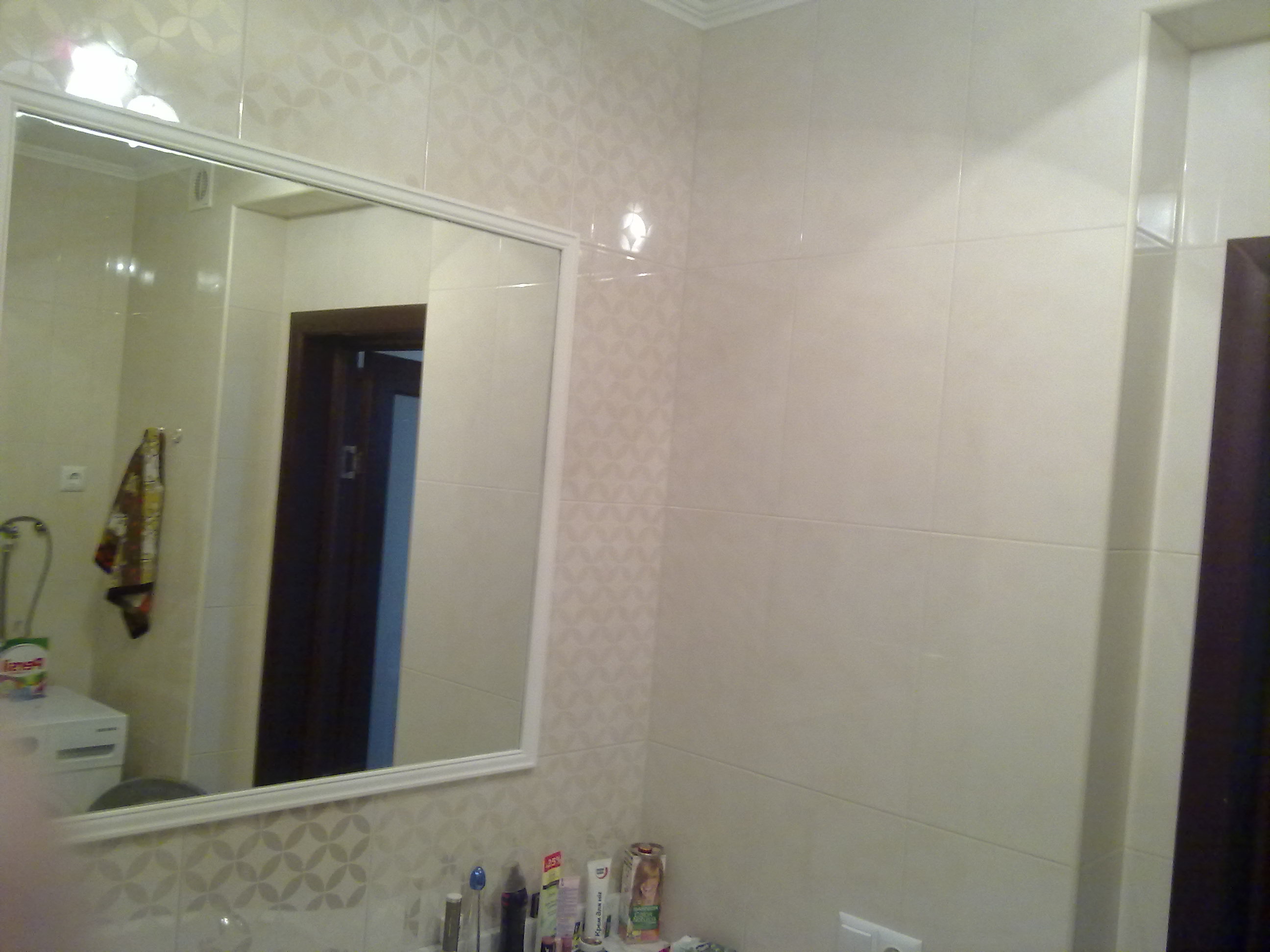

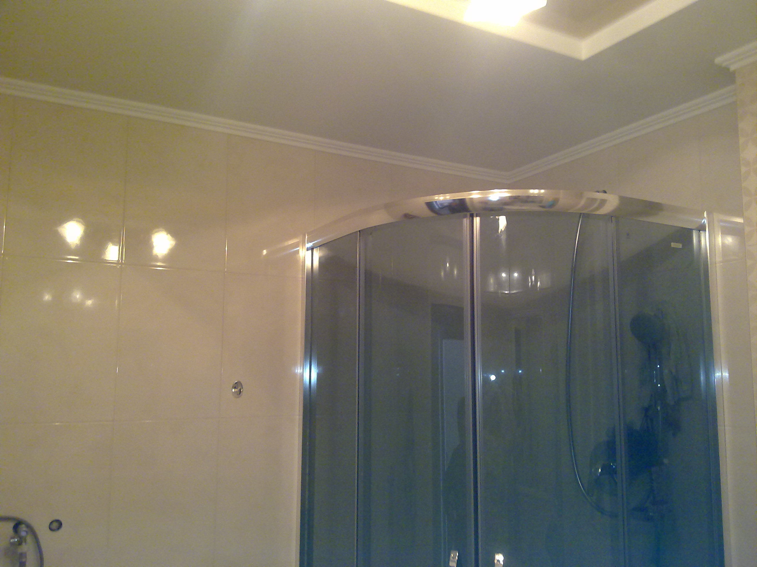

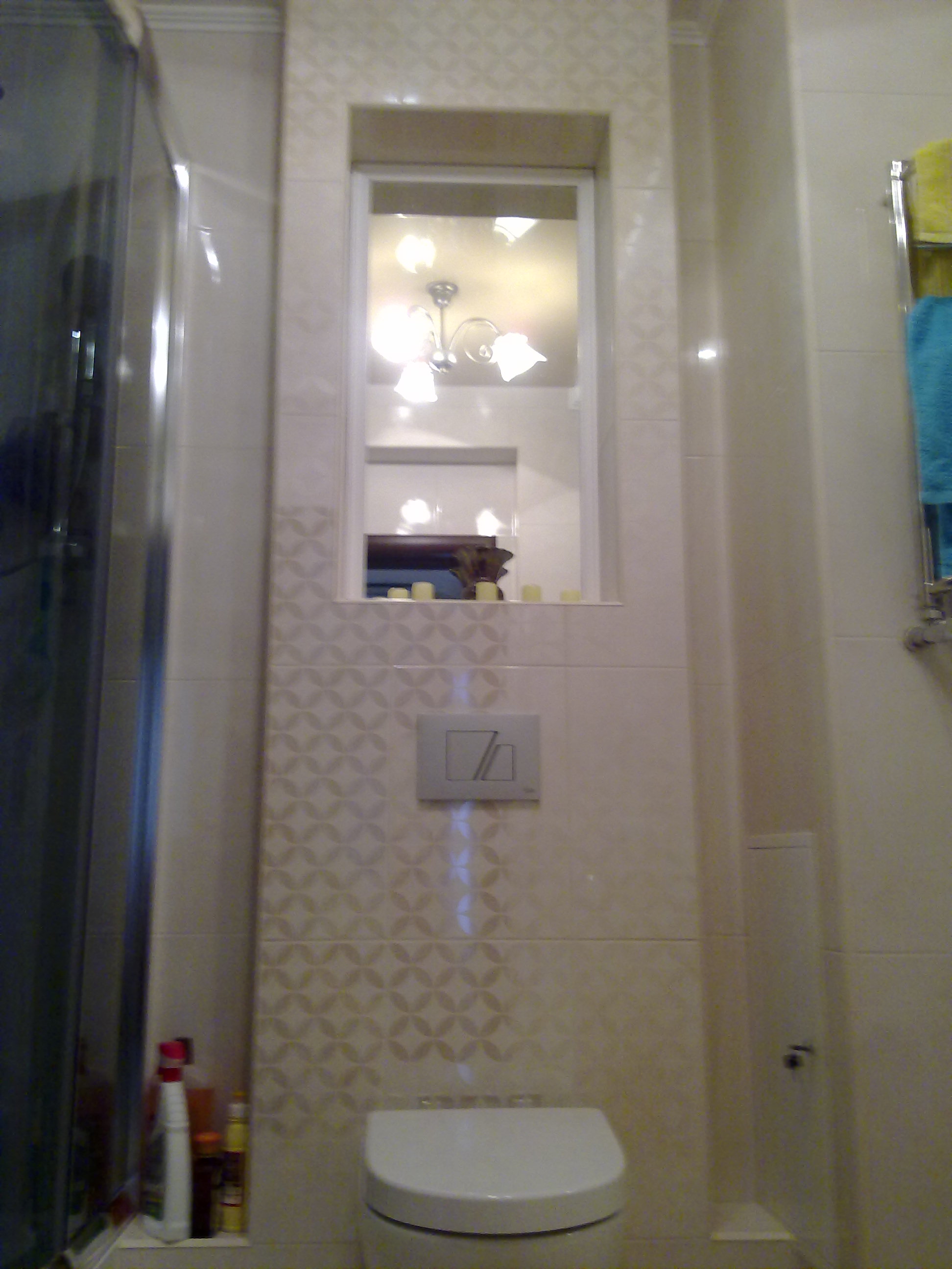

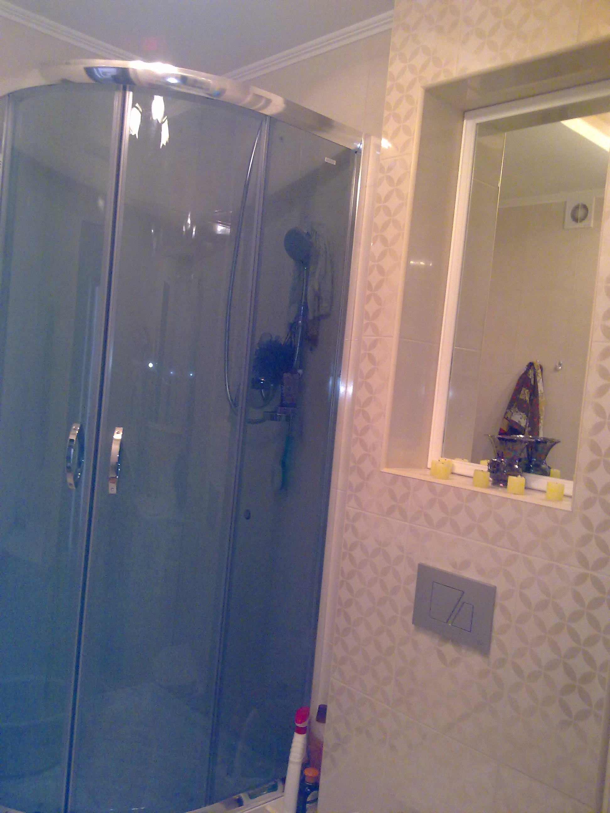

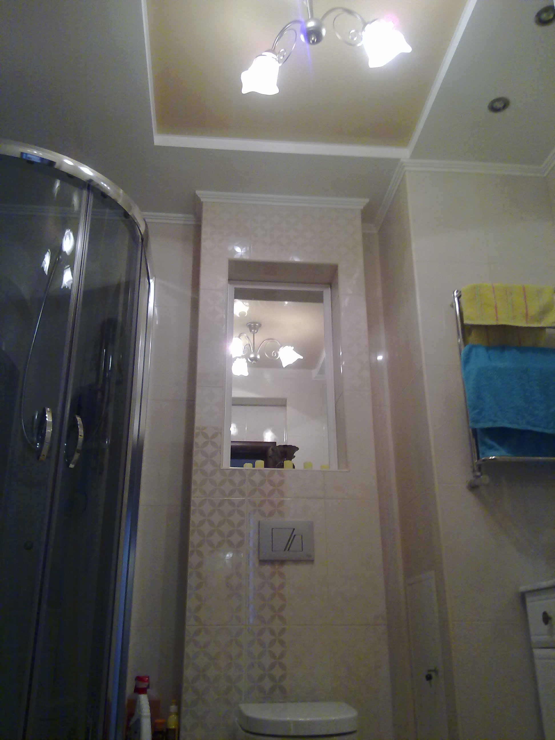

Сегодня сделал фото:
спасибо всем написавшим!
плиточник настоятельно рекомендует купить новую нормальную плитку, аргументируя тем, что будет некрасиво, неровные швы будут видны, даже если их сделать 3мм-3.5мм и даже если мы отсортируем плитку.
И еще говорит, что способ трапецией он то знает, но искать подходящую плитку, это нереально, все равно не получится нормально...
Можете прокомментировать, прав ли плиточник, а то не хочется положить плитку, а потом все же жалеть.

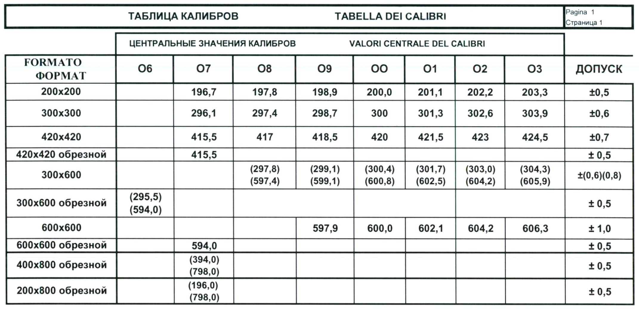

Прежде чем выяснять чью-то правоту,проверьте маркировку на каждой упаковке упаковке-она должна совпадать.
Если она точно совпадает, то указанную Вами ранее разбежность в размерах 1,5-2 мм можно отнести к браку или некондиции.
Допуски по калибру плитки должны составлять от 0,5мм до 1мм в зависимости от размера плитки.К примеру:это таблица калибров и допусков отклонений от размеров от KERAMA MARAZZI.
Есть пачки, где написано сорт I, и где написано сорт IM. А что такое маркировка, негде такой информации не вижу.
Но такая разбежность наблюдается в пределах пачки. Плитка разная по сторонам, одна сторона 44,6 см, вторая 44,8 см.
Но много плитки в пределах 1мм разбежности по сторонам, точнее вымерять не знаю как
