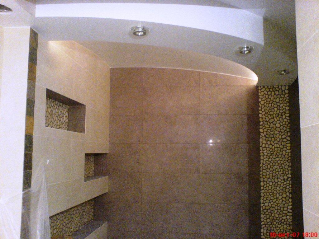

В основном все объекты визуально красиво оштукатурены, но отклонения составляют до 2см и более. Я уже не говорю о прямом угле (хотя бы одном - под ванную или душ кабину).
Почему бы не подготавливать под себя!?Это оптимальный вариант! У меня было не раз в практике- строил ванну под цельную укладку плитки фактически без прирезок.шов в шов стены, ниши и частично потолок

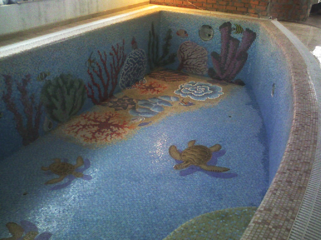

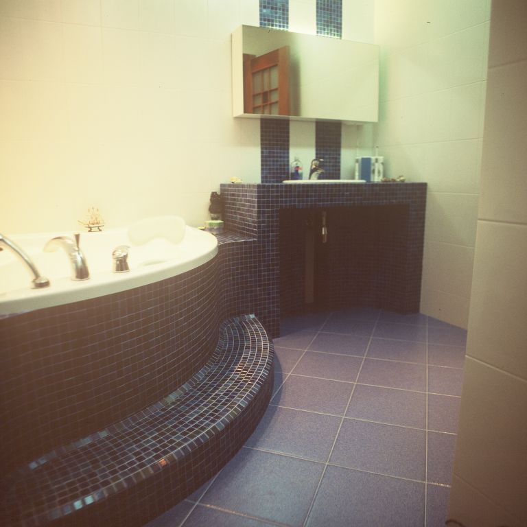

вот, штукатурил под себя, и не под плитку а под мозаику, пол, стены, потолок
%25D0%2598%25D0%25B7%25D0%25BE%25D0%25B1%25D1%2580%25D0%25B0%25D0%25B6%25D0%25B5%25D0%25BD%25D0%25B8%25D0%25B5%2520012.jpg
%25D0%2598%25D0%25B7%25D0%25BE%25D0%25B1%25D1%2580%25D0%25B0%25D0%25B6%25D0%25B5%25D0%25BD%25D0%25B8%25D0%25B5%2520048.jpg
Только такая штукатурка занимает больше труда и времени, и стоит дороже, не все заказчики это понимают

Редко удаётся выхватить объект неиспорченным, т.е. с голым кирпичом. Обычно уже имеем то, что имеем - красиво оштукатуренную поверхность с 1.5-2см отклонением. И очень тяжело объяснить заказчику, что выравнивание с нуля до 2см стоит столько же сколько и штукатурка.
Я это очень хорошо понимаю! хотелось бы знать как должен вести себя себя мастер в сложившийся ситуации с не совсем ровными стенами и неимением прямых углов !конкретика(не всех заказчиков интересуют ваши трудности,ему важен конечный результат).Понятно - заказчик за штукатурку уже оплатил ,концов нет.Вы назвали цену на укладку - дальше что?Что я бы сделал... я знаю. но разговор о плиточниках которые по желанию заказчиков(на свой риск)производят укладку плитки без швов.
Вы правильно сказали, что заказчику важен конечный результат. Плиточнику его выдавать. И если кто то напортачил, а заказчик принял то это его проблемы. За переделки надо платить. Мне, например, отвечать за чужую работу совсем не хочется.

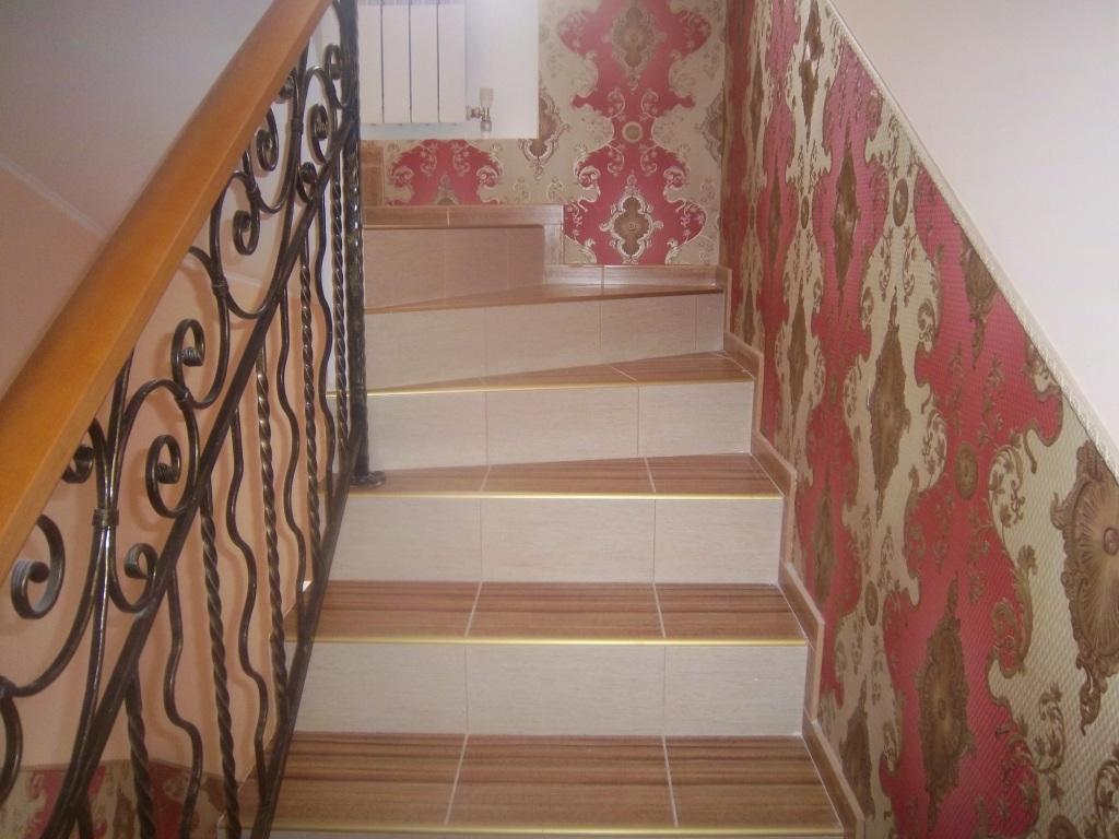

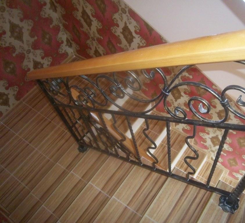

делал из мегагреса лестницу, ничего вопиющего в качестве не заметил, в общем годная плитка
