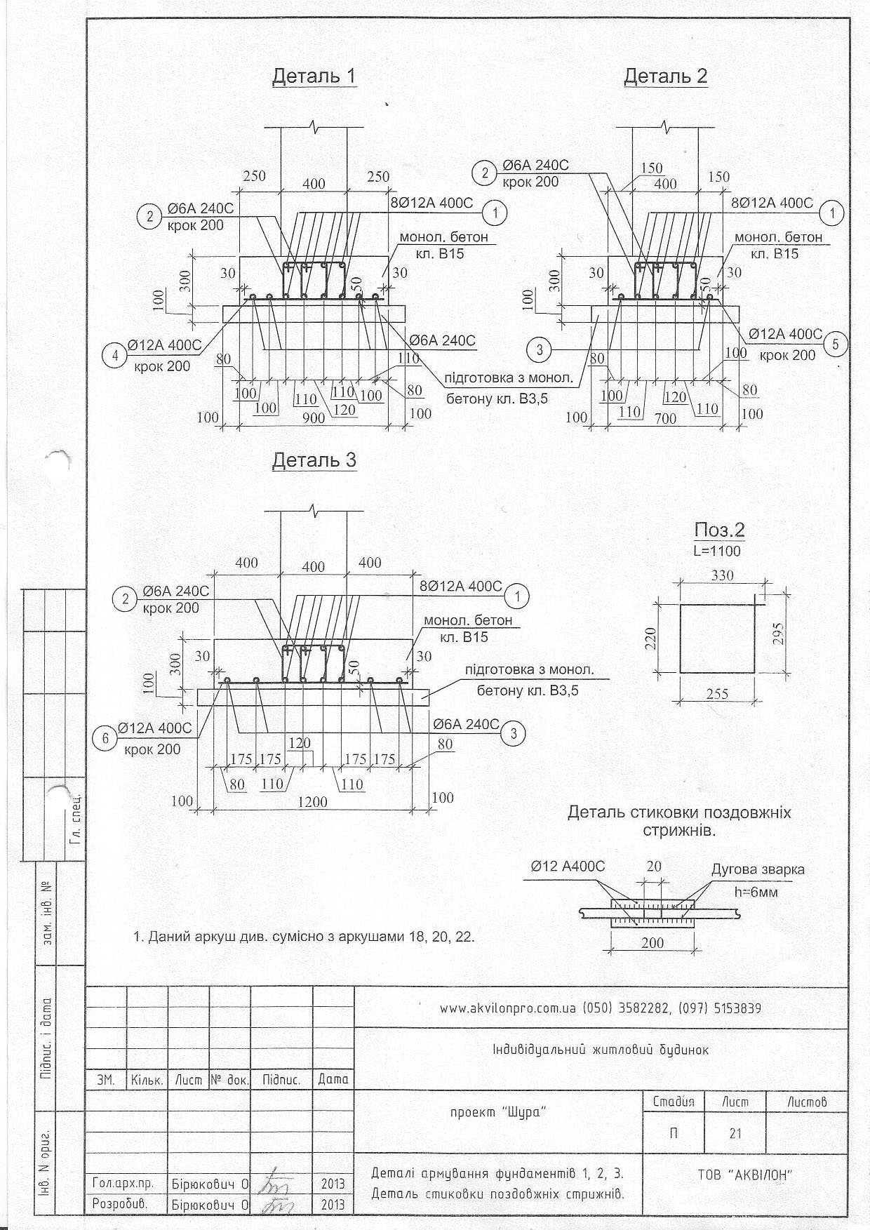

Да как же излишек может быть предусмотренной мерой ? ну зачем вы такое говорите ? Два слоя продольной арматуры в пятке фундамента, ой спасибо конструкторам за приятный излишек, 1,4 метра залегания при условии изготовления фундамента в зоне промерзания не более 1 метра (если вы думаете, что я шучу, могу сделать фото, этот проект у меня прямо сейчас на руках) второй этаж по планировке и соответственно по простенкам и всем перемычкам и армированием из иного проекта, как сказали в бюро извините, мы ошиблись. Таких моментов за 12 лет строительства насмотрелся кучу, не надо тянуть одеяло на себя, таких же горе примеров и у исполнителей много, не только у архитекторов.

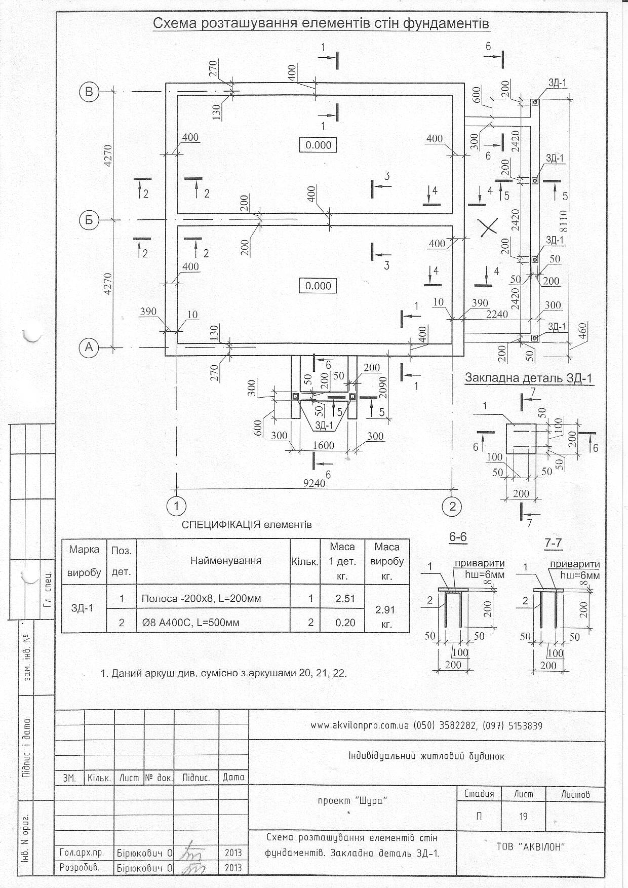

Oleg8510, а можно глянуть на проект фундамента и геологию вашу?
Геологию не делал фундамент расчитан на 1кг.\см2. я думаю это с запасом.
Ключевое слово по проекту, вы его зачем купили, что бы вам теперь прораб придумывал то
отчасти прораб прав что блоки проще, судя по чертежам.
Oleg8510,вы пишите рассчитаны на килограмм, а в проекте написано, что рассчитаны на 1,5 кг с учетом, что грунт не просадочный, не пучинистый, воды нет, ну просто сказка. армирование под блоки и на просадочных. есть еще кое какие моменты, но не видел всего проекта
Я так и не понял из вашего ответа ленту лить или блоки класть:(. Выкладывать весь проект я думаю смысла нет:блоки 400мм. плотность 400,перекрытие ЖБ,второй этаж дерево, крыша МЧ как то так:beer:

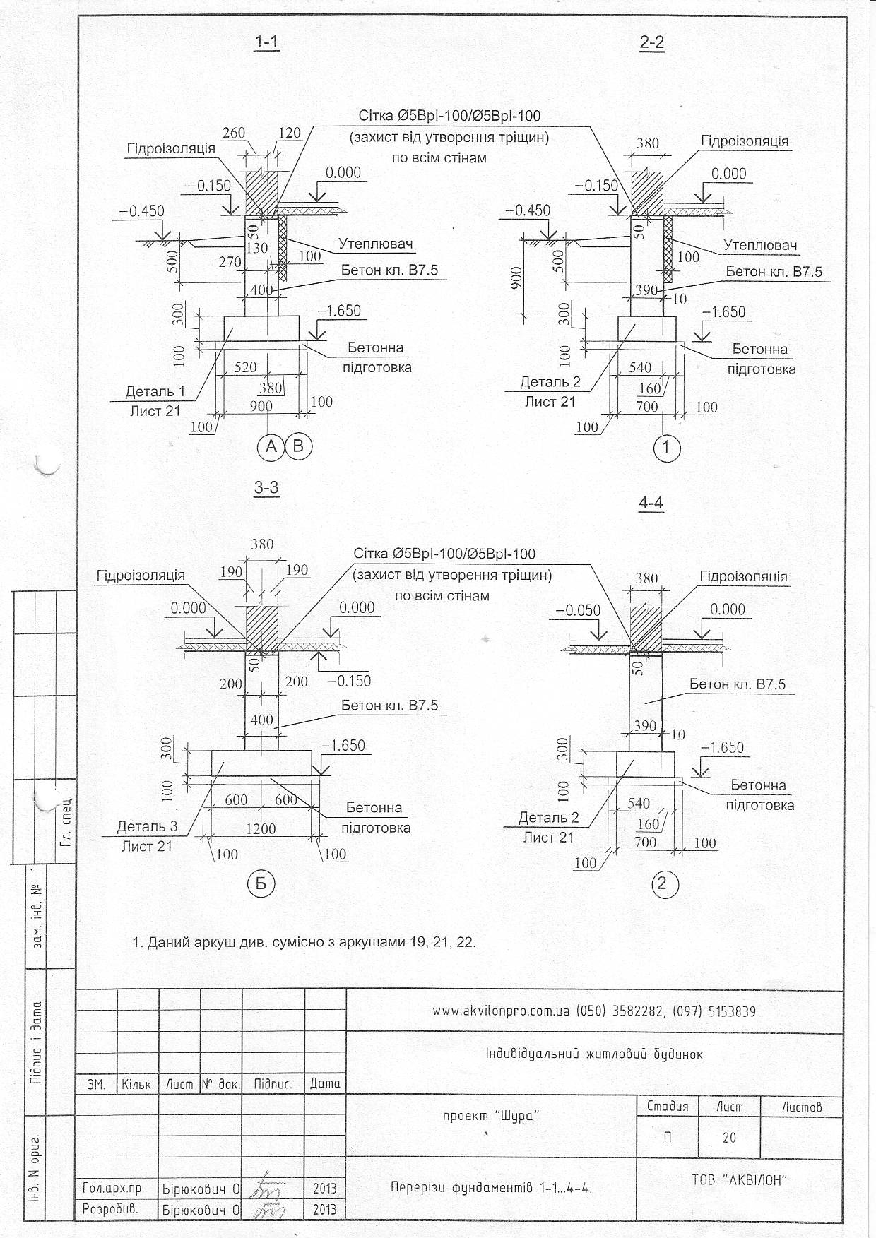

А вот вам и перерасчеты от конструкторов, фундаментная подошва на 1,650 м (ноль на отмостке то же интересный) ширина пятки 900 мм (вы серьезно ???) под центральной стеной 1200 мм (да ладно, даже с опорой плит на центральную стену) это просто жесть, и это при расчете на идеальные грунты, а если бы вы сказали, что у вас УГВ высокий или глина ???? мое мнение конструктив этого фундамента избыточен перестраховками. Армирование пятки избыточной, верхняя продольная арматура в пятке не будет работать ВООБЩЕ !!! Ну ка господа архитекторы-конструкторы включайтесь в тему.

В среднем из 10 проектов фундаментов(типа адаптированных), которые я видел.... 1(один!!!!!) явно перерасчитывался РЕАЛЬНО.... Остальные - что было в базе софта - то и начерчено:o
Там в подошве сделан скрытый монолитный пояс.

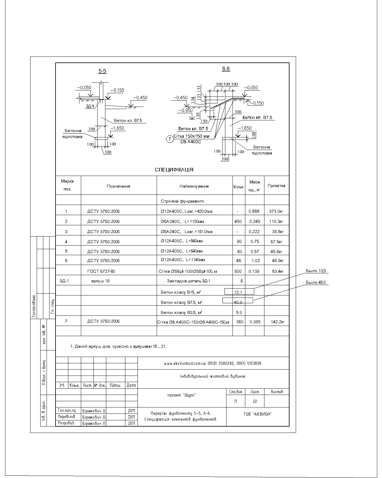

Меня смущает бетон В7,5 ленты выше монолитной подушки
