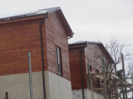

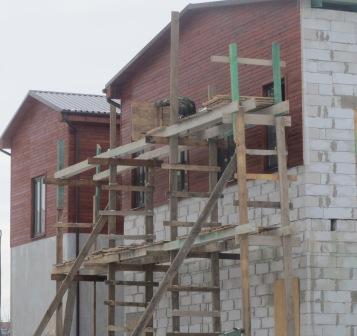

Почти на выезде из Киева в сторону Вышгорода, около Министерки и Верблюжьего залива есть некий коттеджный городок с громким названием "Итальянский квартал".
Такое ощущение, что люди там жили-жили , а потом утопились от ужаса (каждая семья в своем колодце... )
