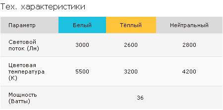

Тоже имею вопрос. Заявлено:
Цвета: цветовая температура в диапазоне 2700K или 5000 К белый.
Световой поток: 900 Лм
Это опять "рекламный ход" или же световой поток действительно не снижается с цветовой температурой?

Я могу, конечно, ошибаться, но думаю, что количество фотонов, т.е. световой поток, от температуры света (извините, может быть правильно - цветовая температура) не зависит. Опять же углубляемся в науку - кому это надо?
Стас, увы, ошибаетесь:(
А надо это - в первую очередь потребителю, для коих и стараемся, коими сами и являемся...
И наука здесь не при чем - самые что ни на еть насущные потребительские характеристики изделия...
Обоснуйте, пожалуйста. Вы же только написали, что я ошибаюсь и все. И зачем это нужно потребителю?

Потребителю нужно знать то, что от температуры света зависит восприятие цвета предметов, контрастность, восприятие того, на что направлен его взор. многое зависит от его личных предпочтений. Количество же света (количество фотонов, падающих на единицу освещаемой площади) не зависит от температуры света. Это важно знать тем, кто освещает теплицы, но это уже другая история.
Потребителю нужно знать, что когда ему подсовывают дешёвую сборку на выводных LED, а рассказывают о свойствах совсем других LED, его немножко обманывают. Примерно раза в два по световому потоку, и раз в пять по сроку службы.
Есть особенности конструкции/принципа работы белых светодиодов из-за которых светодиоды одинакового типа/конструкции/мощности, но разной цветовой температуры будут давать разное кол-во света (больше света будут давать диоды с холодным светом).
sov1178, Спасибо за участие!
И эти особенности вроде как азбучная грамота для специалистов. Производители указывают зависимость светового потока от цветовой температуры в тех.документации на свои изделия. А потребители/светодизайнеры/проектировщики/инсталяторы принимают эти данные для расчетов. Владельцы теплиц тоже.
Не очень большая беда в том, что об этом не знает специалист, взявшийся давать практические советы по освещению. Печально то, что он воинственно-невежественно не желает познавать это:(

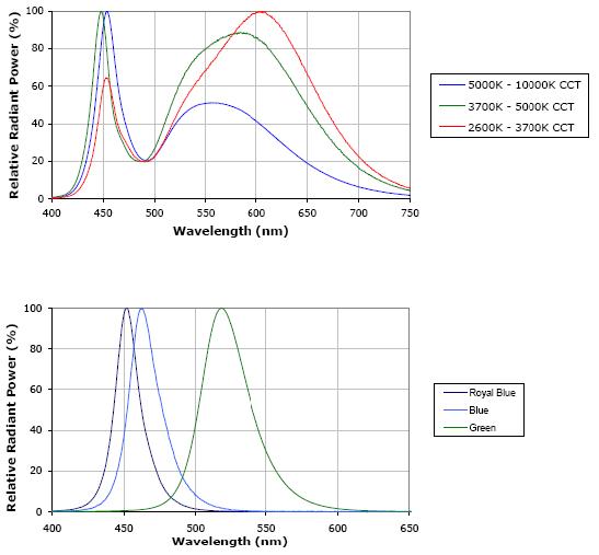

Может кто-то найдёт спектрограммы в инете для разных источников света - а то у меня сегодня инет глючит и выложите здесь, плиз.
Очень показательно - вот тогда и можно будет спорить более предметно. :beer:
Для КЛЛ и ЛН я уже выкладывал, вот повторю:
Для белых светодиодов типичный спектр такой:
Спасибочки!
Сразу видно, что о монохромности спектра разговор неактуален, как следствие данные девайсы ещё рано использовать для рабочего освещения - только декор и аварийный режим.
Потому как яркость достигается сужением спектра и линзовкой...
Жаль что нет спектрограммы для 585 типа люминофора "энергосберегаек" - производитель - Филипс и Осрам позиционируют данную серию, как "улучшенную цветопередачу", максимально приближенную к солнечному спектру...

Шарманщик, из даташита CREE
Да.. всё ж таки ничего нового... а жаль, так хотца верить в что-то хорошее...
