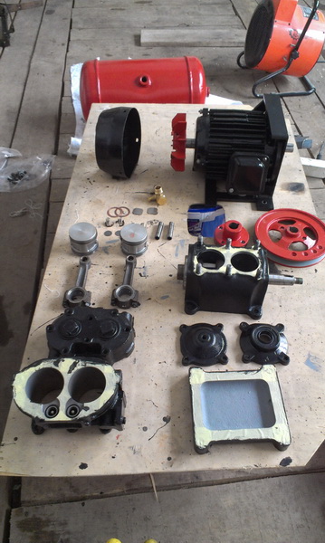

А пескострукйка весьма скажу я вам полезная вещь. Вот к примеру один из моих ЗИЛ-овских компрессоров был в виде мягко сказать неприглядном (в остатках заводской краски, масле грязи и т.д.). К сожалению не сфоткал его в таком виде (а сейчас пачкать чтобы сфоткать не хочу...;)) но вот что получилось после пескоструя (причём второй раз, потому что первый ошибся и "не той" краской покрасил)
а вот после покраски
Вы не видели его первоначального вида...но поверьте - небо и земля. Конечно в данном случае можно было бы и обойтись, но, во-первых, я люблю делать как положено, а, во-вторых, иногда и нельзя обойтись.
