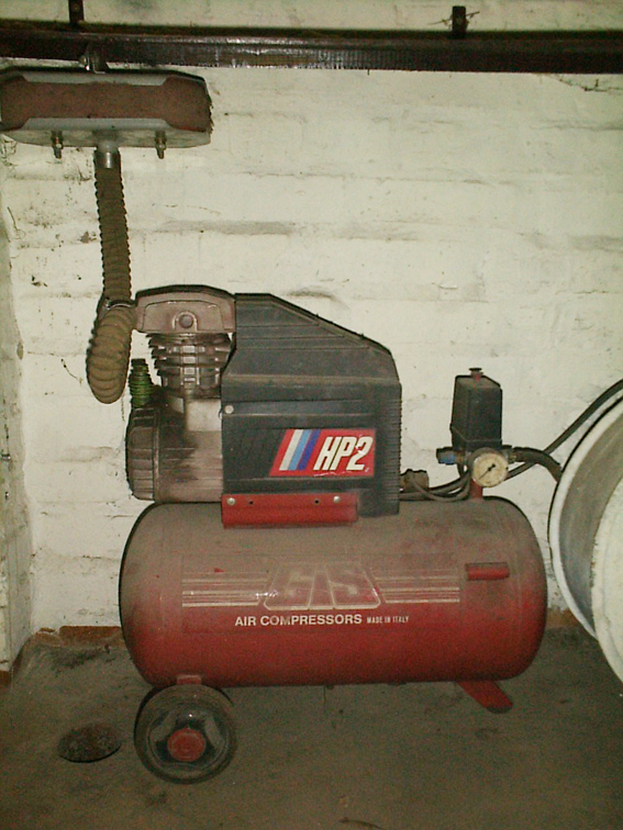

www.subito.it/attrezzature/compressore-michelin-mb-24-usato-milano-62438242.htm [/b]
Хороший выбор для Ваших "целей"... :)!
Похожий купил в 96, и покрашено немеряно и работает без проблемм
и ... масло "родное" на том же уровне ... :) Это о надёжности ...!

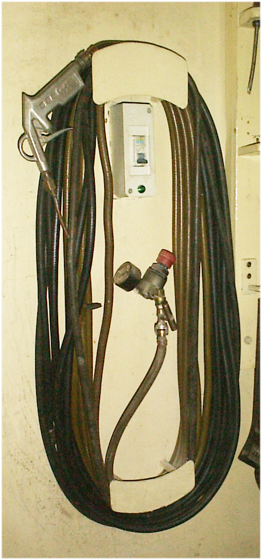

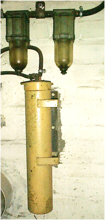

Добавил фильтр на "входе" и "очистку" на выходе, а посколку он стоит в "смотровой" яме, всё управление "вынесено" на стену гаража:

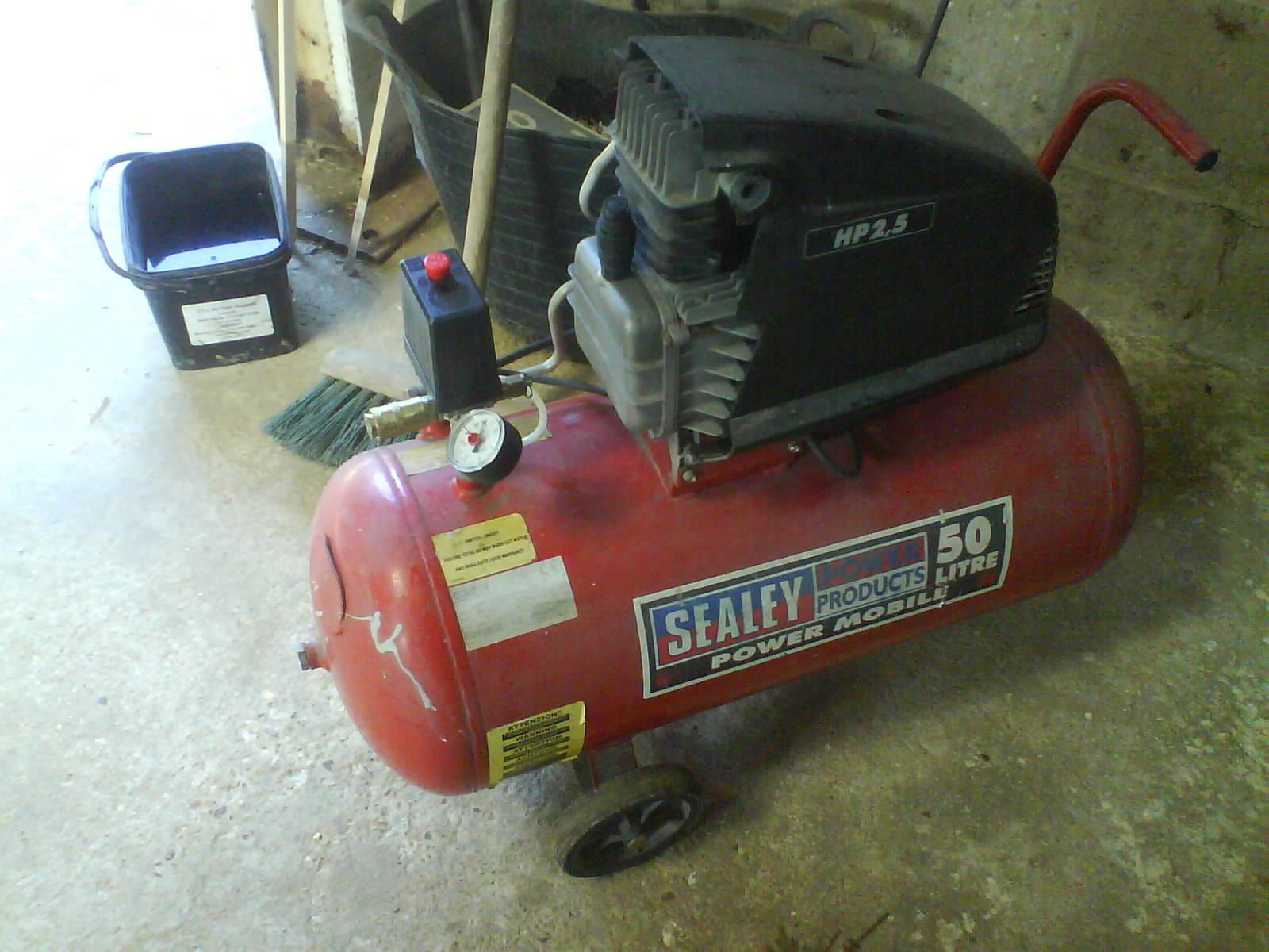

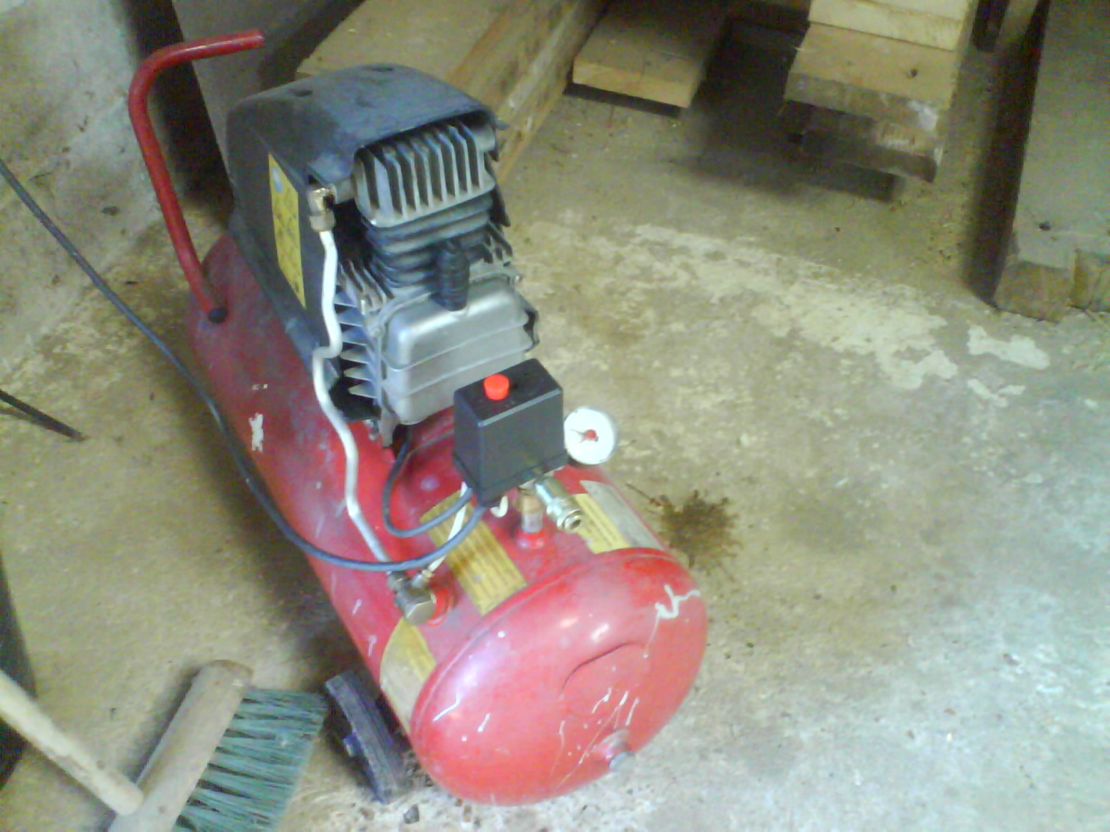

Потрібна допомога спеціалыстыв по компресору: достався мені компресор, в якому не спрацьовує автоматичне виключення. При досягнені тиску 7,5 бар спрацьовує клапан і стравлює до 6 і так безкінця. Підкажіть де шукати проблему (коробку з вимикачем уже поміняв - безрезультатно).
За отключение компрессора при заданном давлении отвечает реле давления (прессотат) - это чёрная коробочка с красной пимпочкой. Если не отключает то возможно неисправно, возможно не отрегулировано правильно, возможно каким-то образом заблокирован доступ воздуха из резервуара к реле давления (забита трубка и т.п.), возможно начудили с подключением двигателя.
Ту чорну коробочку я вже поміняв на нову, але результат той же. Регуліровочний болт я вже крутив до упору в обидві сторони - без результату. А про яку трубку йде мова? Якщо та тонка пластикова від резервуару до пресостата, то, трубка не забита. А як можна начудити з підключенням мотора, якщо я поміняв пресостат, а там щось перепутати важко?
Прессостат имеет внутри мембрану с одной стороны на которую давит давление воздуха, а с другой стороны пружина. Когда давление воздуха превышает усилие пружины то через рычажок выключает выключатель и останавливает двигатель.
Та трубка о которой вы говорите (тонкая пластиковая) это разгрузка т.е при остановке компрессора через специальный клапан и эту трубку из участка трубы между компрессором и резервуаром (та коническая штука которая вкручена в резервуар - это обратный клапан который позволяет воздуху проходит в резервуар но не позволяет выходить обратно) выпускается воздух, чтобы при последующем запуске не было противодавления для компрессора (облегчение запуска). Но я говорил не о ней. Прессостат имеет вход давления, в данном случае это то чем он накручен на короткую трубку в резервуаре вот выделено красным:
Посмотрите всё ли там ОК. Если на прессостат не будет поступать давление то он будет постоянно включен. Ещё можно попробовать включить компрессор со снятой крышкой и посмотреть, при увеличении давления должна двигаться мембрана и рычажок - это хорошо видно.
Как сказать? Если человек не разбирается в электрике то и два провода иногда правильно подключить не может

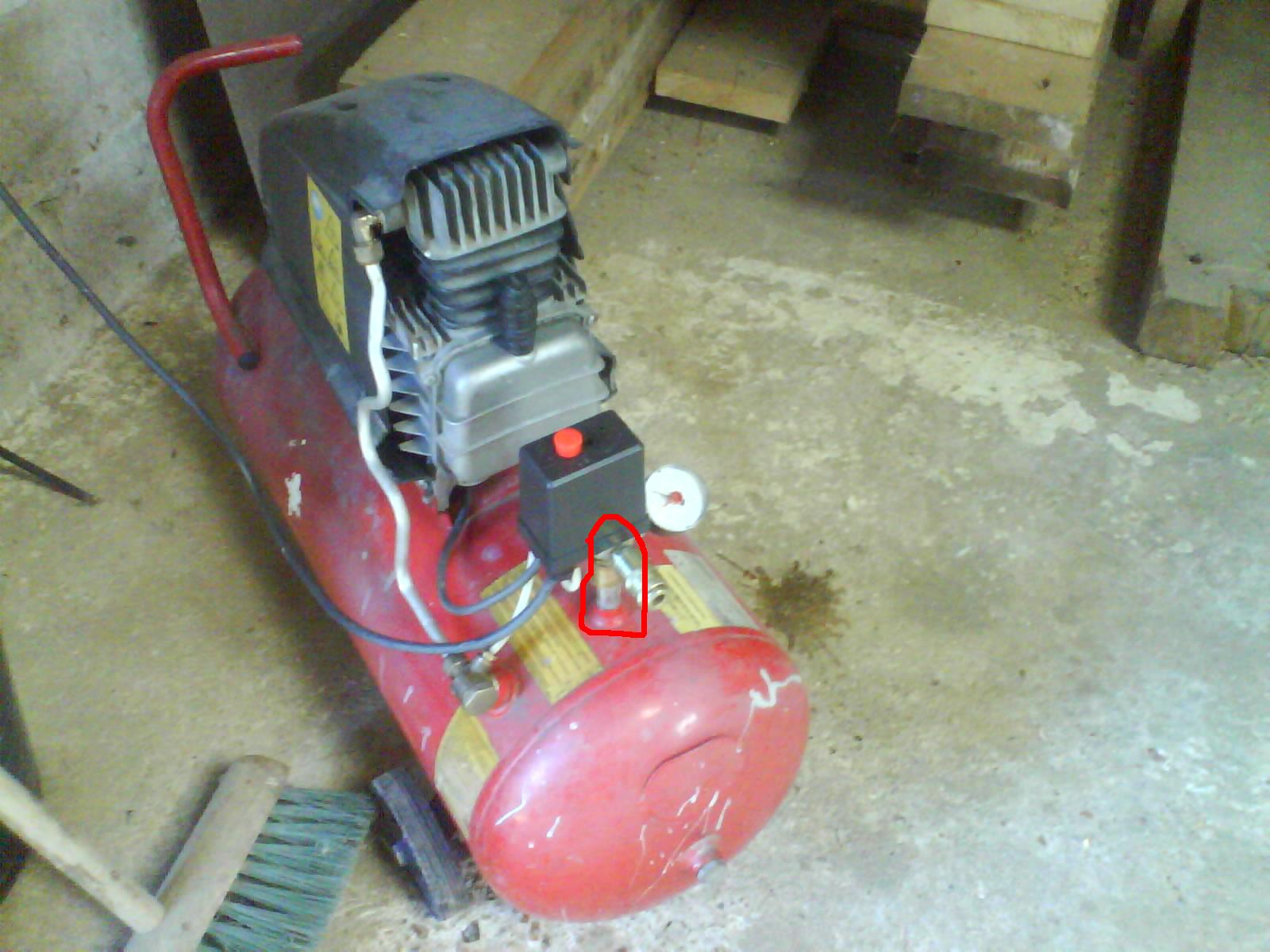

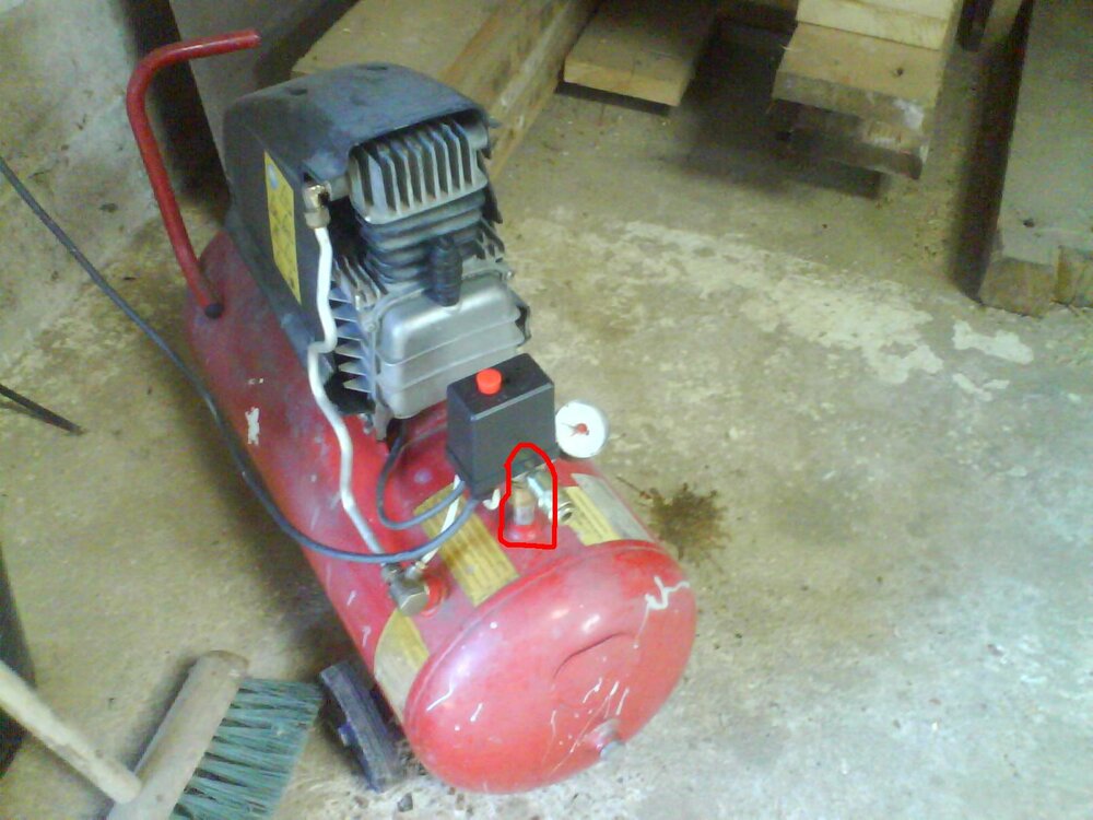

А як можна перевірити чи не забита ця трубка (попробувати прочистити проволокою)? Але, якби трубка була забита, то не було б тиску на манометрі, а він нормально показує тиск.
Жужик прав. Или эта черная коробка, скорее всего она или двигатель подключен минуя как бы эту коробку.
Как то я покупал вторую коробку, менял, потому что первая была бракована. Покупал их в Эпицентре - 90 грн.
Вполне возможно, что компрессор подключен минуя эту коробку. У меня так был подключен один компрессор, все равно молотил постоянно. Электрика пригласите.
Те що підключено через пресостат - 100%, він і вмикається через той червоний вмикач, але сьогодні ще гляну. А може бути причина в клапані, він спрацьовує при 7,5 бар, а не при 8 (тобто раніше, ніж треба)?
Я бы всё таки попробовал включить его без крышки, тогда вы сразу увидите работает реле давления или нет. При повышении давления мембрана должна двигаться и перемещать рычажок выключателя (это вполне видно невооружённым взглядом). Если этого не происходит (не двигается) то нужно смотреть путь подвода воздуха к реле, если двигается но не выключается выключатель тогда смотреть регулировку реле, если двигается и выключается выключатель но двигатель работает смотреть правильность подключения двигателя.
Если ваше реле настроено на давление отключения выше чем открывается предохранительный клапан, тогда естественно оно не отключиться. Проверьте ещё раз регулировку.
Тобто, той болт з + і - регулює верхній тиск (умовно - тиск в баку при повній накачці) , а не тиск вмикання компресора при стравлюванні повітря? Зараз піду ще крутити.
Добавлено через 54 минуты
"Ура-а-а, заработала" (с.)
Накрутив з реле вчора, сьогодні зняв кришку і на ходу підкручував, дивлячись на ход штока. Все працює, gugik - дякую за консультацію.
