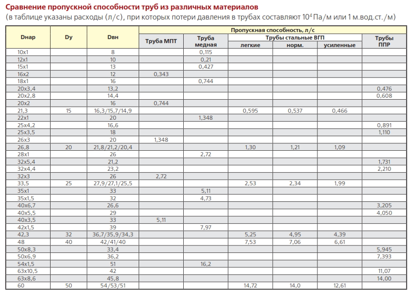

Пока тишина в зале,осмелюсь задать еще один вопрос.
Нарыл в табличках(в глубине тем),выложенных Korni,что пропускная способность трубы Ф20х2.5 при удельных потерях на трение R~100Па/м составляет 4.6 квт при скорости 0.32м/c.
Мощность двух последних радиаторов составляет 3квт даже при Т 70/50/22. Почему-же система зажата?
Это не возражение Вам.Это попытка разобраться так как сам теоретически готовлюсь к подобной работе.

заужен диаметр при пайке
И это нельзя исключать,но мой вопрос был о другом:неужели ППР труба Ф20х2.5 недостаточна для двух радиаторов общей мощностью 3квт?
Стандартная ППР труба 20х3,4, т.е. внутренний диаметр 13,2 мм.
А по поводу 3 кВт - достаточно, скорость воды будет в ней 0,26 м/с
Открыл сайт Wavin Ekoplastik-толщина стенки для D20-2.8мм для D25-3.5.
Но по любому D20 вроде как достаточно для 3квт. Но Сергей31 почему-то дал понять что мало.
При таких параметрах трубы и dT=20 скорость теплоносителя будет 0,23м/с.
Делаем вывод, что для 3кВт труба диаметром 20 - в самый раз.
DN20 - это совсем другое, чем ППР d20.
Не путайте.
Там не было ошибки. (ссылка устарела) у трубы диаметром 20 толщина стенки 2.8мм :)
Вот у трубы диаметром 20 толщина стенки 2.8мм
Угум.
d20 у ППР - это DN15
Трубы может и достаточно - проблема в возможном заужении фитинга при пайке (перегрев/пережим)
Спасибо.А можно еще немного ликбезу?
Вот мне реально надо будет повесить на одну ветку 6-7 радиаторов по 1квт.Планирую ППР 25х3.5. То-есть Dвн.18мм. По калькулятору(cм.вложение) получается что хватит с лихвой.Выходит, что мне необходимо 301л/час. и я их получу при скорости движения теплоносителя 0.33м/c.По Вашей табличке пропускная способность этой трубы 1.11л/c х 3600с=3996л.час.(Это-ж какая скорость) Правильно,или там еще есть какие-то подводные камни?Или может калькулятор не тот?
