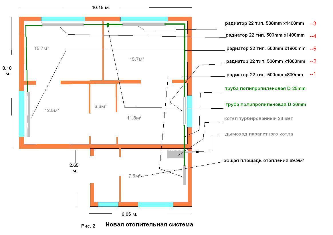

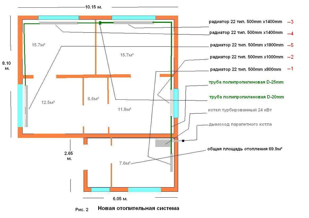

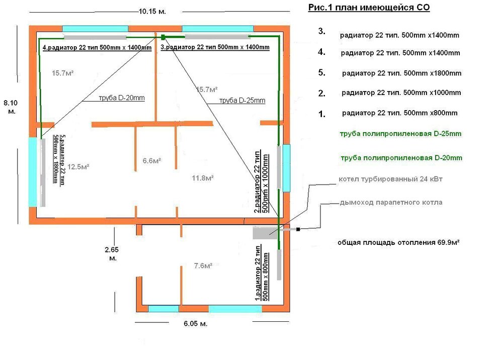

1.На ощупь батарея -1 и батарея -2 самые теплые (как сверху так и с низу), батарея -5 самая холодная (при температуре теплоносителя 50 градусов - сверху батареи тепло снизу тепла не ощутимо).
Монтажники на подобный температурный расход в батареях рассказывают о разном размере батарей 1 и 5, и о том что температура подачи и возвратки должна как минимум иметь разницу в 20 градусов. (фото нумерации труб см. рис.)

1. система не сбалансирована, прислушайтесь к советам по переделкелиний подачи и обратки и их регулировки.
2. чаще работу котла делать не нужно, просто проверить, работает ли насос постоянно. по документам на котел или в нете проверьте номинальный температурный режим работы вашего котла, все-таки 50гр для него мало - 75-80 его режим. ниже он работает неэкономно.
3. у насоса обычно три режима работы по производительности, подсчитайте количество теплоносителя в системе и пускай мастер-котельщик выставит необходимы режим.
по оборудованию все. из-за того, что ваша СО практически перестала греть стены, а греет воздух, а теплый воздух стремиться вверх и на улицу - в вентиляцию, в двери, в окно вам придется перегревать, тоесть расходовать больше газа на нагрев этого улетающего воздуха. по конструкции дома со слов не скажешь- нужно смотреть, или как говорят "аудит проводить"

Радиаторы подобраны с избытком даже. Считай - не считай, но для комнаты в 16 м.кв радиатор 22 типа 500*1400 даст достаточно тепла. Естественно, если дом имеет стандартные теплопотери.
Скорее всего, причин может быть несколько:
  • заужен диаметр при пайке
  • не сбалансирована система протока через радиаторы

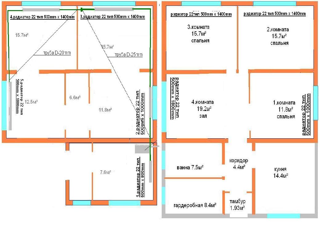

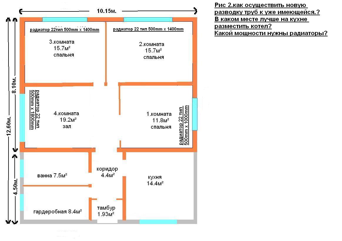

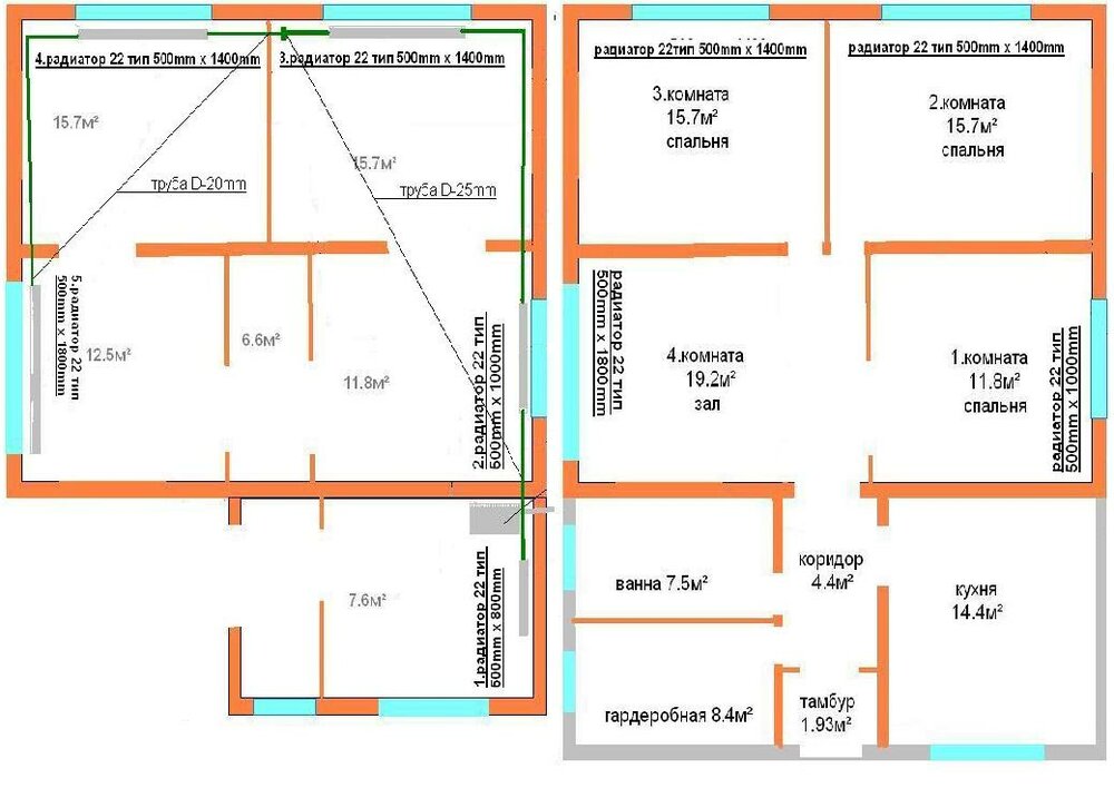

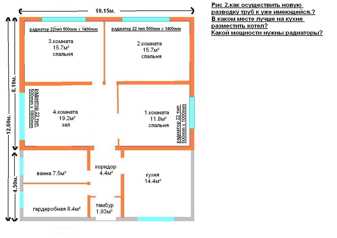

Уважаемые форумчане раз такая история, что есть погрешности в СО, может поможете советом как ее переделать с сложившиеся новыми обстоятельствами.
А именно грядет этим летом пристройка к дому (кухня, ванна, гардероб).
Как связать новый контур с старым может поставить котел в другом месте, и вообще как избежать старых ошибок и не наделать новых ? (план прилагается рис.1 существующая СО, рис2. дом с пристройкой. 3. два плана вместе ).
Интересно: что решили, что думаете предпринять?
Решил еще достраиваться соответственно нужно доделывать СО, вследствие есть возможность исправить старые косяки и не наделать новых (буду признателен если вскинете глазом на план дома и дадите совет по удлинению СО).

Вывод тут один либо нет выхода) утеплять дом.
Добавлено через 5 минут
Поставить ТТ, и натырить побольше дров.
Вы читаете мои мысли по поводу осуществления в жизнь плана №2)))

Вы самого главного не поняли: если кто-то просто будет кидать глазом. то Вы в очередной раз наступите на грабли.
Нанимайте, платите и спрашивайте результат.
эта схема не сработала.
не хочется снова повторить - нанять, заплатить и долго потом в инете искать ответ.
Я теперь умнее и эту цыпочку буду с конца проходить))
Теперь надо так - найти тех, кто сделает, и рассчитаться с ними через 2 отопительных сезона :-)
