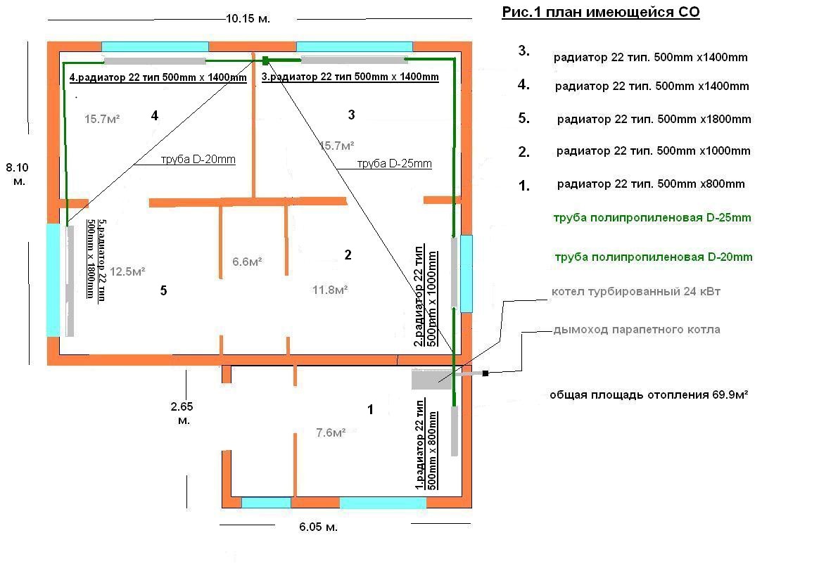

sinu ua, Вы немного мне поняли мою мысль - расчет первичен. Ваши монтажники могут быть высококлассными специалистами в содинении труб, установке радиаторов... И на многих объектах они угадывали с СО, и "никто еще не жаловался". Но вот иногда наработанный опыт (одна секция на 1,5 кв. метра или 100 Вт на кв. метр или 35 Вт на куб метр) приводит к плачевному результату.
Сергей31 не видя дома выше показал, что радиатора не хватает. Я на коленке посчитал Вашу комнату - она холодная, и радиатора не хватает.
Вот я о чем - сначала считать, анализировать, потом делать и настраивать

Как я понимаю, основной ваш вопрос в "нарушении" закона сохранения энергии. Почему такое же количество газа не дает такого же количества тепла, несмотря на новое оборудование, с ожидаемо более высоким КПД.
Ответы сводятся к:
Ошибка монтажа
Ошибка выбора/расчетов радиаторов
Нужно утеплять дом.
Ответы, как я понимаю, не содержат ответа на вопрос, куда девается тепло, если в помещении его остается меньше при том же расходе газа. Единственный вариант - перегретый воздух под потолком легко проверить.
Учитывая вышеизложенное, предложил бы пригласить живого человека для консультации на предмет выявления чудес в работе котла и СО вцелом.
Проекты, переделки, закупки заново Вы сделать успеете.
ИМХО у Вас уже есть все для не худшей, чем предыдущая системы отопления.
Интересно все же узнать причину.
Вот причину и ответ сформулировал SON в посте №100.
ваша гравитационка отдавала тепло ИЗЛУЧЕНИЕМ, теперь этого излучения осталось в лучшем случае треть. Новые радиаторы греют воздух, который в свою очередь греет потолок. Плюс нет темперирования (обогрева) стен по периметру. А восприятия холода/тепла человеком зависит от температуры ограждающих конструкций, т.е. стен, и температура воздуха здесь уже вторична.

Немного посчитал. Ребята поправят, если захотят (я не теплотехник). Все данные для разности температур 20гр. (помещение - улица), теплоноситель 55/45 гр., теплопотери окна, чердак, пол, двери - пренебрегаются.
Помещение ........Теплопотери ..........Мощность радиатора
1............................553W ...................... 500W
2 ...........................307W .......................600W
3 ...........................691W .......................900W
4 ...........................691W .......................900W
5 ...........................653W .......................1150W
Теплопотери стен приняты 1,28 Вт/m*/K (известковая штукатурка 3см, кирпич 380 мм).
Максимальная мощность теплоносителя для 20 трубы - 5kW.
Ну и что тут переделывать? Оно никогда работать не может, а еще зажато, и котел перекрутили на тактирование. Или не так?
