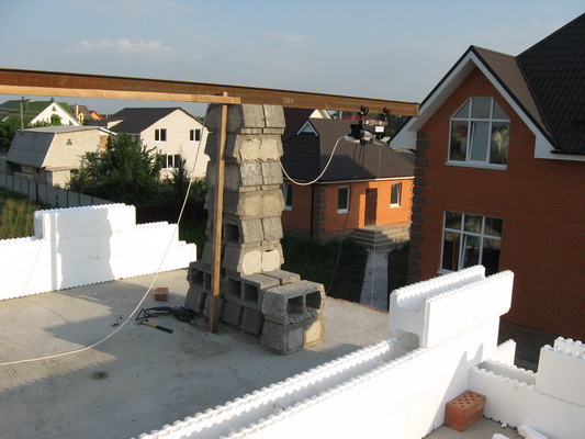

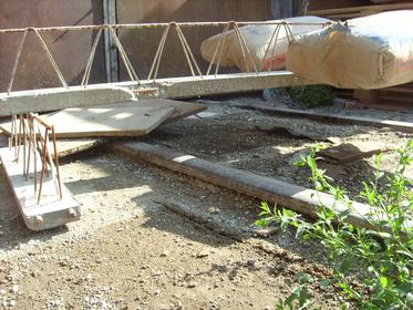

Это, конечно, не испытание,но ...
Консоль 1,2м .Нагрузка около 100кг.
Балка бракованая.
Это вообще не испытание, и не показывайте эту картинку никому, а то знаете некоторые очень бегло читают и принимают решения. А картинка противоречит азам теории железобетона. Армируется та часть бетона, которая подвергается растяжению. В случае с консолью - это верхняя часть, а в случае с плитой - нижняя. А вот насчет балкона из "теривы" не могу однозначно ответить, потому как не знаком с материалом, так сказать, лично.

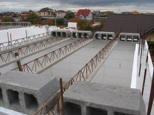

Подскажите пожалуйста, требует-ли Teriva Nova устройства распределительных рёбер. Нигде не нашёл.
Тогда о чем речь?
устройство распределительных ребер требуется почти в любом случае,
но все зависит от ваших пролетов, и проемов которые вы хотите сосздать
почти в каждом случае смотрится или расчитывается.
я у себя когда делал проем то пришлось делать распределительные балки
причем это посоветовал сделать производитель, причем размер балок в помещении у меня 3,6м (по моему правильно помню размер)
получилось вот так
picture.php?albumid=986&pictureid=12438
подобные распределительные балки делал и в перекрытии первого и второго этажа
а так посмотрите в инструкции как сказано устанавливать подпоры под териву, вот на этих местах можно пускать распределительные балки
