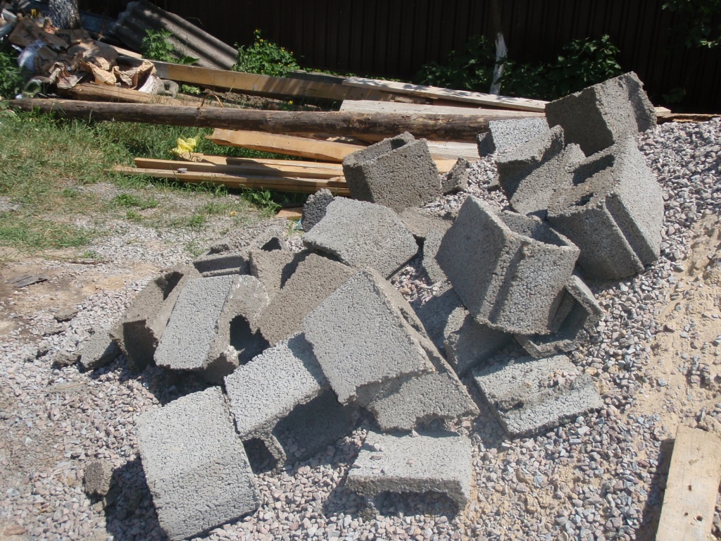

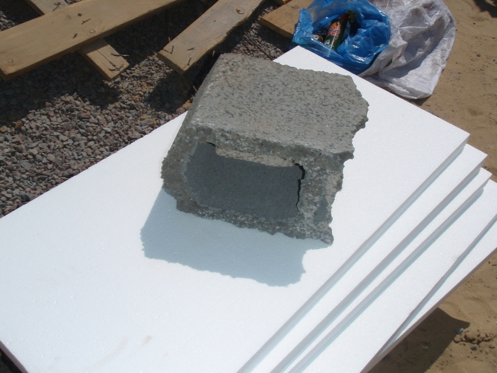

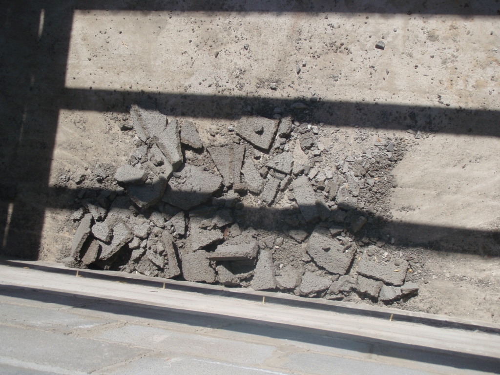

Блочки могут развалиться, дальше как повезет.
У меня так два блочка треснуло уже в бетоне.
Заметили, подставили. Обошлось без происшествий.
Нужно быть осторожным, доски как настил очень желателен.
А из какого материала блоки?
Или просто некачественные?
Мне за десять лет не приходилось видеть развалившиеся блоки,кроме явного брака,разумеется.

Только ведь эти блоки разбили еще до того как они должны были стать несъемной опалубкой в перекрытии.
