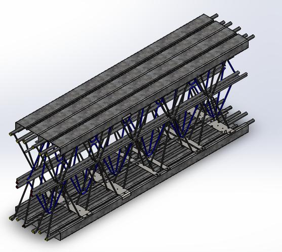

Перекрытие живет и развивается.Появляются новые решения:

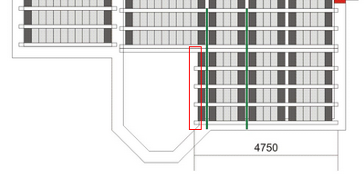

Подскажите варианты решения узла, обведенного красной рамкой. Условие - балки бетонные. Пока вижу один вариант - швеллер, а внутрь его на полку вставляется торец жб-балки. Как еще можно?
Вы показали фрагмент перекрытия. Может быть возможен другой вариант раскладки балок перекрытия.
7200мм балка(как у вас на рисунке) требует дополнительного расчета,несмотря на заверения некоторых производителей "наше перекрытие....".
В вашем случае возможно применение ригеля.
mik1306, лично мое перекрытие уже готово. Но интересует сам принцип. Вы как решаете подобный узел?

Мы в таких случаях делаем встроенную монолитную балку (в месте обозначеном у Вас красной рамкой), одним концом она ложится на несущую стену, а вторым заходит за две усиленные балки, в Вашем случае лучше опустить ее на 5-6см ниже перекрытия(так как длинна балок Терива которые будут на нее опиратся почти 5м)

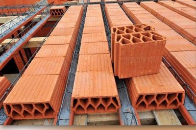

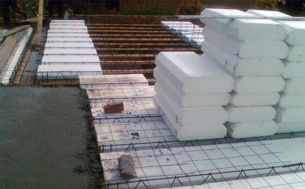

добрый день не могли бы вы рассказать о том как вы сделали форму для блока вкладыша
Вот готовые вкладыши. и почти вдвое дешевле вибропресованных из керамзитовой крошки, песка, отсева и цемента.
Вот готовые вкладыши. и почти вдвое дешевле вибропресованных из керамзитовой крошки, песка. отсева и цемента.
И по весу легче.

Из практики - используйте обычный ГБ блок 100 либо 150мм. Высоту легко наростить пенопластом. Из плюсов: доступность материала, цена ниже заводских вкладышей, намного более низкая масса заполнителей.
Форма - аналог формы как для производства вибропрессованных блоков. Два дня убитого времени, 40кг металла, вибратор... Сделал несколько блоков и в итоге порезал всю эту конструкцию, потому как по деньгам экономия выходит копеешная, а трудозатраты огромные. Пришел к выводу, что из газобетона и пенопласта эти блоки сделать намного проще.
Наборные керамические блоки-вкладыши,есть по осям 40см-10шт/м2 и 50см-8шт/м2,по высоте 14см и 16см =19-21см толщ/перекрытия. Преимущество по сравнению с другими перекрытиями,это легче и теплее. Аналог и принцип тоже как и Терива только легче от Теривы на 100/м2=5,500кг+-200кг. Писать в личку отвечу более подробно.
отмечу что они и крепче так как сейчас вкладыши теривы от падающей на них тени рассыпаются, а после пару залитых перекрытий я почти канатоходец(кто покупал териву те знают о чем я)
Буквально на этих выходных крутил-вертел в магазине вкладыши Брего - идеальные. Может выбрали для демонстрации - не знаю, но с прочностью там однозначно всё в порядке. Еще бы полегче были...
