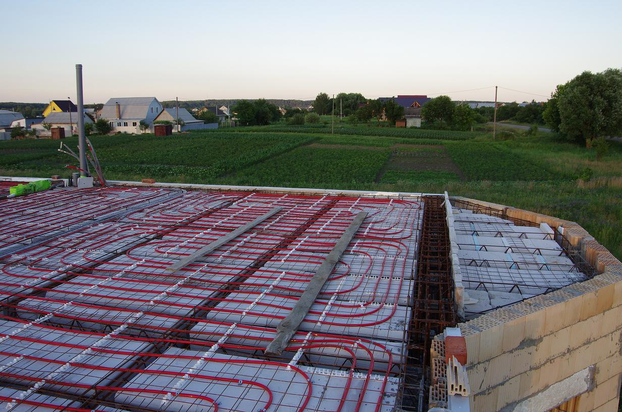

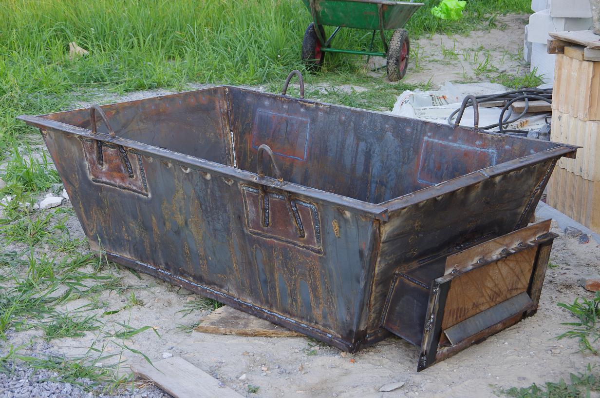

Залил я свое выстраданное перекрытие из самодельных балок и блоков газобетона. Для поднятия бетона использовал корыто на полкуба - день его варил... 11 кубов бетона укладывали 2 часа. Залить в 0 не вышло - жарко было и бетон (B30) быстро схватывался - не оценил я своих сил по укладке и не использовал замедлитель схватывания бетона. Но в общем терпимо - максимальная толщина будущей стяжки около 2 см.
ПС Сделал вывод - больше с Теривоподобными перекрытиями постараюсь не связываться :D
Залил я свое выстраданное перекрытие из самодельных балок и блоков газобетона. Для поднятия бетона использовал корыто на полкуба - день его варил... 11 кубов бетона укладывали 2 часа. Залить в 0 не вышло - жарко было и бетон (B30) быстро схватывался - не оценил я своих сил по укладке и не использовал замедлитель схватывания бетона. Но в общем терпимо - максимальная толщина стяжки около 2 см.
ПС Сделал вывод - больше с Теривоподобными перекрытиями постараюсь связываться :D
Корыто-бункер зачетное! :)

Бюджет прикидывал ранее, по материалам выходило немного меньше чем ПК - выделю время посчитаю точно и напишу здесь. Но у меня весь инструмент свой, включая опалубку, + работы все я выполняю сам, типа забесплатно и для самосовершенствования ))). А вот трудозатраты и затраты времени... вот процесс в реале, а не на манагерских проспектах:
1. Установить подпорные доски + телескопические стойки (профессиональных стоек у меня пошло где-то 34шт). Стойки по 25 кг каждая - их нужно привезти, перетаскать, установить на подкладки и т. п.
2. Затащить ЖБ балки на высоту 3.4 метра и положить их на стены и подпорки, балки по 100-120 кг (их нужно привезти, разгрузить, потаскать). Пришлось городить подьемную мачту из телескопических стоек опалубки + электротельфер.
3. Разложить балки с определенным шагом, при этом их нужно впихнуть в каркас армопояса, который по периметру, т. е. с болгаркой подрезать кое-где каркас и восстановить обратно.
4. Затаскать ГБ блоки наверх, уложить - это все руками несколько тонн.
5. Т. к. для определенной длины требуются поперечные ЖБ связи, которые проходят перпендикулярно ЖБ балкам - многие блоки нужно подрезать в размер - подрезаем.
6. Делаем армирование поперечных связей.
7. Делаем ограждение для вент-каналов (схема пятистенка и вентканалы во внутренней несущей стене), также разделяем пенопластом перекрытие над разными комнатами (чтобы не было защемления).
8. Берем оптический нивелир и выравниваем низ балок в уровень. Если думаете, что это - дело 10 минут - ошибаетесь ))) В итоге когда были достигнуты перепады плоскости потолка в 5 мм - плюнул и решил, что и так сойдет (штукатурка выровняет).
9. ЖБ балки лежат на нижней арматуре армокаркаса, т. е. имеем щель вдоль всех стен - нужно все это заделывать. Я заливал руками бетоном небольшой слой бетоном, т. к. закрывать досками эти щели еще сложнее (не к стене же доски прибивать).
10. Уложил трубы ТП + сетка.
11. Выставил маяки для выравнивания бетона (виброрейка будет использоваться).
12. Бетон привозят миксером, чтобы подать его наверх пришлось делать большое корыто (туфельки в аренду найти не смог).
Нельзя всё "чесать одной гребёнкой", ибо (по пунктам):
1. На подпор можно использовать брус, который впоследствии идёт на сооружение крыши и (в моём случае) "сухостой" из находящегося практически через забор соснового леса
2. У Вас что, балки по 8-10 метров? У меня были от 2,5 до 5,5 м, а это вес до 75 кг. С этим весом справились вдвоём без особых усилий и с помощью двух фалов и двух брусов, установленных под наклоном.
3. Определённый шаг обеспечивается при помощи шаблона - выпиленной простой деревянной дощечки. пришлось резать каркас? А если бы Вы ошиблись при подготовке места под ПП? Было бы легче? резать ПП болгаркой?
4. Для Вас физзарядка - проблема? Самые тяжелые блоки - по 20 кг
5. Опять же - перед тем, как заказывать что-либо - всегда делается рассчёт и чертёж. Я ни одного блока не резал, тем более, что ширина поперечной ЖБ связки не требует ювелирной точности, плюс/минус 2-3 см никак не влияют.
6. На поперечные связки необходимо всего лишь укладка арматуры в 2-3 нитки и 5-6 мм проволока в виде двустороннего крючка, что не есть тяжелая работа.
7. Лишнюю (бесполезную) работу сделали, ибо для вентканала достаточно поставить вертикально 30 см трубы нужного Вам диаметра а "защемление" - смысл?
8. Вы ещё бригаду геодезистов пригласили бы. :D Для выравнивания есть шнур и подпорные брусы со стойками. Предварительно выкладываются две крайние балки и между ними выставляется общий уровень.
9. Каждый выбирает свой вариант, но при цоколе (в моём случае) в 60 см и "нахлёсте" блоков на цоколь в 10-15 см не видел смысла "зашивать" щели досками. Большие щели зашил кусками реек, подтянув их к арматуре армокаркаса вязальной проволокой, что не составило проблемы.
10. Что в этом сложного, тяжёлого и затратного по времени? Тем более, что трубы всё равно ложить пришлось бы.
11. Маяками (тем более в Вашем случае) являются керамоблоки. просто их выставить нужно нормально.
12. Для быстрой закачки (до 20 мин) достаточно двух миксеров и одного бетононасоса.

Ога, я наверное "первый год строюсь и первый дом", и поэтому все делаю наугад )))
1.У меня высота до потолков 3.5 метра. Ну нет бруса такого. Даже если бы размер и понадобился, то брус нужно заказать, сложить, высушить. Если я его начну сушить на стройке - через ночь его там уже не будет. Да и повести за пару недель брус может...
2.Балка 7.3 метра. Считайте сами. Не менее 100кг. И это не штангу в зале поднять - с балкой нужно двигаться... В общем спину подорвать - как два пальца. Тем более моей длины, балки опасно просто ставить концами на две стены - требуются опоры. А опоры сразу снижают маневренность.
3.Согласен. Можно было бы.
4.Мне хватает 5 занятий в неделю в спортивных залах. Тоннами на жаре таскать блоки... ну может кому и удовольствие - тогда ставьте жирный ПЛЮС. Терива - трудоёмкий для самостроя вариант - уж извините.
5.Если бы я делал второе перекрытие Терива - я бы был такой-же умный, но по факту мне было проще порезать ножевкой блоки, чем переставлять поперечные опоры с телескопическими стойками.
6.Не зыбываем, что пруты нужно продеть ВНУТРЬ каркасов, каркасы не обязаны совпасть, т.е. есть нюансы. Это не сложно, но требует времени, например нарезать крючки, погнуть, привязать...
7.У меня прямоугольные каналы. "Просто поставить"... перевожу - надёжно закрепить чтобы бетоном трубы не повело, не сплющило и т.п. Также требует времени. Если сделать защемлённым перекрытие, то требуется верхняя арматура хотя бы на полтора метра в стороны от защемления (стены), и требуется ее немало.
8. :D Та я ж тоже так думал )))) и отвел себе в планах минут 15 ))))))))) И также прибил сначала нитки ))) Кстати, а расстояние от тонкой капроновой нитки до плоскости на расстоянии 2.5 метра снизу вверх видно? :D
9. А как могут блоки заходить на стену на 15 см, если там почти заподлицо со стеной лежит армокаркас?
10.Все несложно. Просто описал процесс.
11.Вас не понял. Как блоки могут быть маяками, если НАД ними еще лежат трубы тёплого пола и сетка + защитный слой бетона?
12.Т.е. можно еще 2-3 тыс добавить в смету? Териву любят позиционировать как перекрытие с минимальным привлечением строй-техники. В реале же нужен кран для монтажа балок, бетононасос, доставка-разгрузка блоков-балок, вязка-сварка армокаркасов, доставка сетки в защитный слой...
