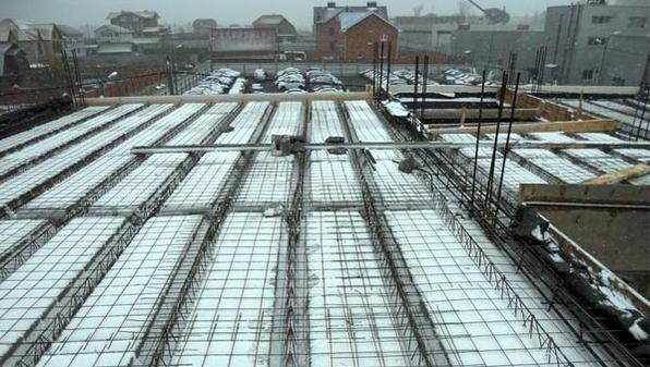

Не возникают ли трещины на потолке в процессе эксплуатации? Ведь по данной технологии в зоне растяжения нет армирования :(
вряд ли кто и признается, если такое имеет место быть, сразу все вокруг начнут "мы же говорили" и все в этом духе
Есть там арматура.
Арматура присутствует только под балками, а вот под составной частью - ее нет. Сами блоки укладываются по-сухому. Поэтому и спрашиваю у практиков. Не все же делают подвесные или натяжные потолки. :pardon:
Обычная стандартная ПК аналогично имеет вид однонаправленных балок, между которыми нет арматуры.
Никаких трещин в Териве нет и быть не должно, если делается согласно правил. Для связывания балок "от разъезжания" в Териве имеются поперечные пояса.
Штукатурьте потолок с сеткой и не будет возможных проблем на границе материалов блок-балка.

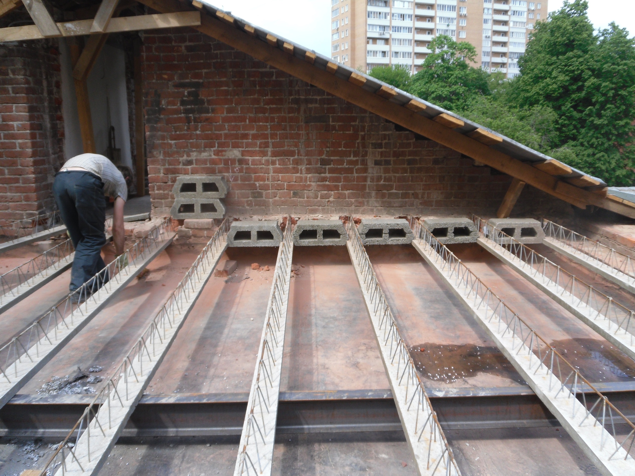

Мне были бы интересны еще и узлы лестниц. Наиболее - с опиранием на площадку из теривы.
А что делать в моем случае ?
Подскажите .....
Терива для Вас имеет смысл. Вырезаете проемы под ЖБ балки, где шаг не совпадает, балки вставляете в эти проемы, а дальше - все по схеме...
Могу посоветовать как вкладыши использовать газобетонные блоки - Вы их сможете легко подогнать под любой шаг балок.

Погуглите "Терива реконструкция" - увидите что и как. Или на форумхаус зайдите - там по сборно-монолитному и конкретно по реконструкции перекрытий были хорошие детальные фотки.

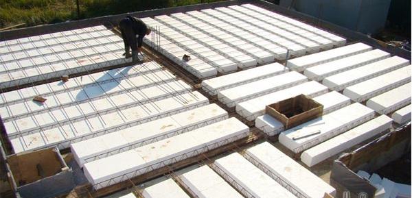

Здравствуйте, читаю тему и вот возник вопрос:а делал ли кто-нибудь перекрытия из пенопластовых блоков? Например таких www.poliplast.ua/?id=floor&lang=ru#
Иногда в сборномонолитных перекрытиях используют блоки из пенополистирола
Заинтересовало, а как их закрепляют, чтобы они не всплывали в бетоне при заливке? :)
А никак.
Бетон ведь только сверху и по бокам.

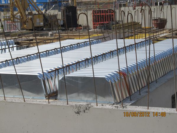

Пенополистирол-Сербия "Simprolit"
Металлические короба - Швеция фирма "SWEDECK"
А керамические вставки - Бразилия.
