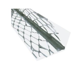

а какие уголки еще бывают? пластиковые? какие следует применять на внешних углах откосов?
Ржавеют металические штукатурные.
А металические малярные(алюминиевые) не ржавеют.

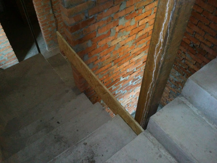

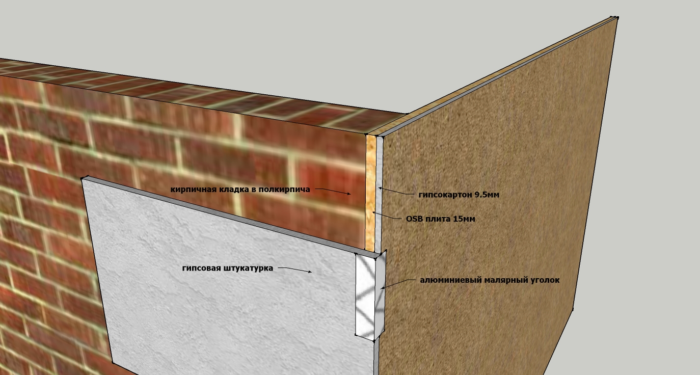

еще один вопрос: как ведет себя гипсовая штукатурка на стыках разных материалов?
ситуация такая: есть угол кирпичной перегородки и проема, который надо чем-то зашить. Пока придумала вариант зашить плитой ОСБ (для жесткости, плюс она просто есть у меня), а сверху добавить слой ГК, чтобы можно было легко зашпаклевать и поклеить обои. Как будет вести себя штукатурка на стыке? Достаточно ли уголка/сетки, чтобы штукатурка не трескалась? Или надо изменить конструкцию?
Схема показана на рисунке. Проем, о которой идет речь, на фото (там, для примера, приставили кусок ОСБ)

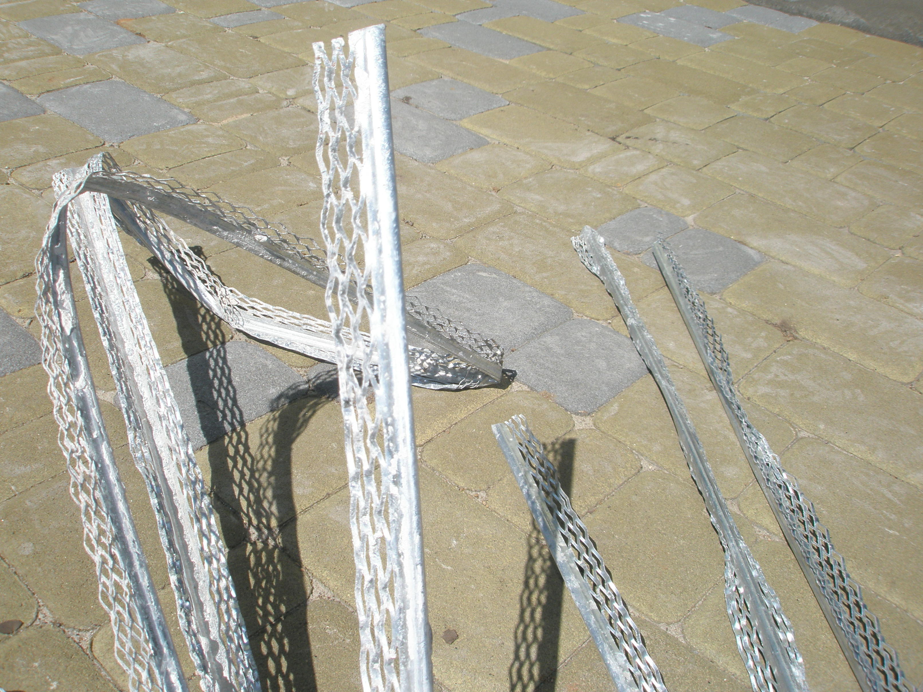

В гипсе метал оставлять нельзя, даже оцинкованный.
Это кто Вам такое сказал?
Используйте нормальные, не ржавеющие уголки.
А без металлических уголков проемам и углам будет капец.

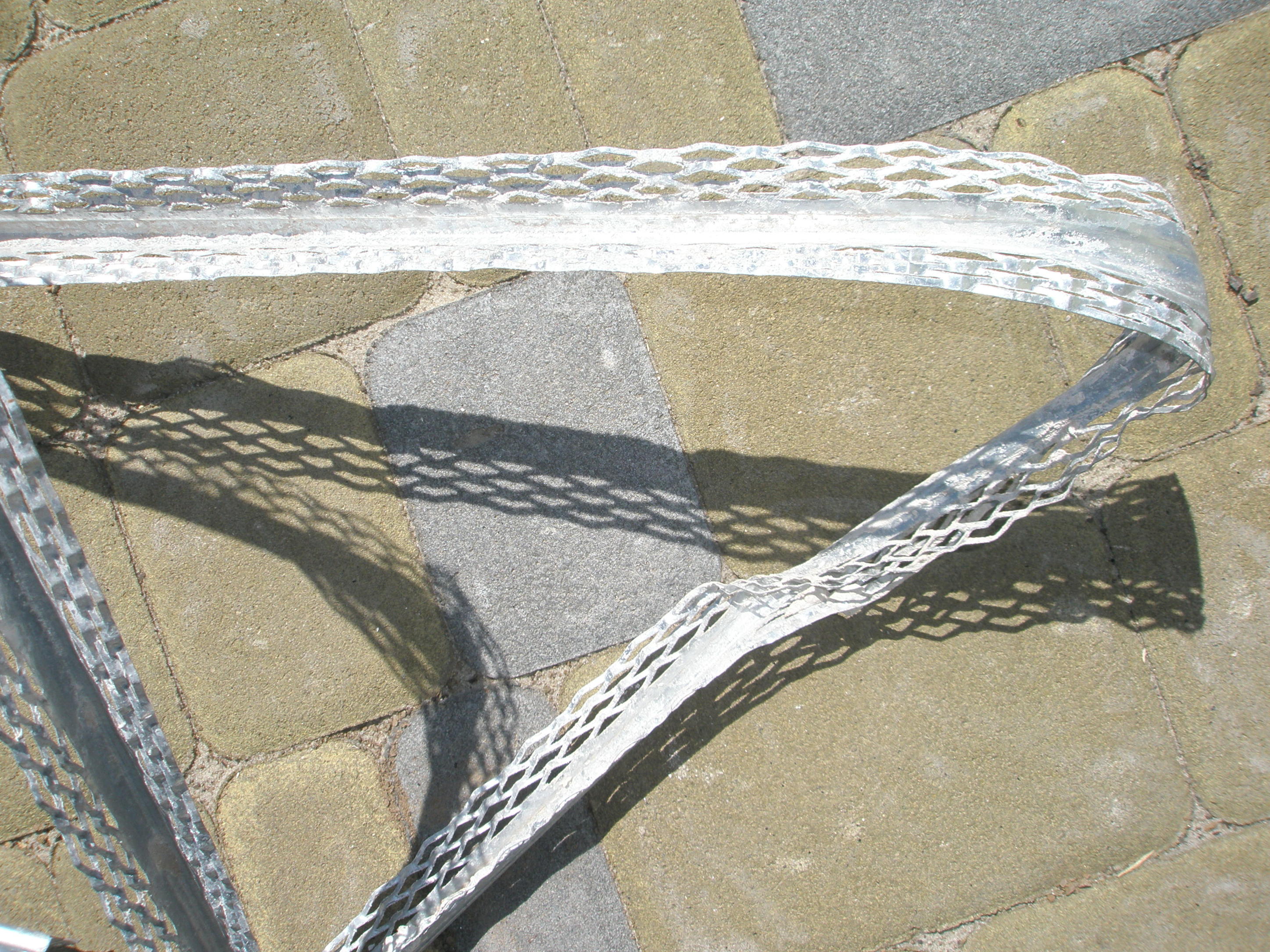

Если Вы пишете, что такие уголки ржавеют, значит Вы видели только плохие уголки.

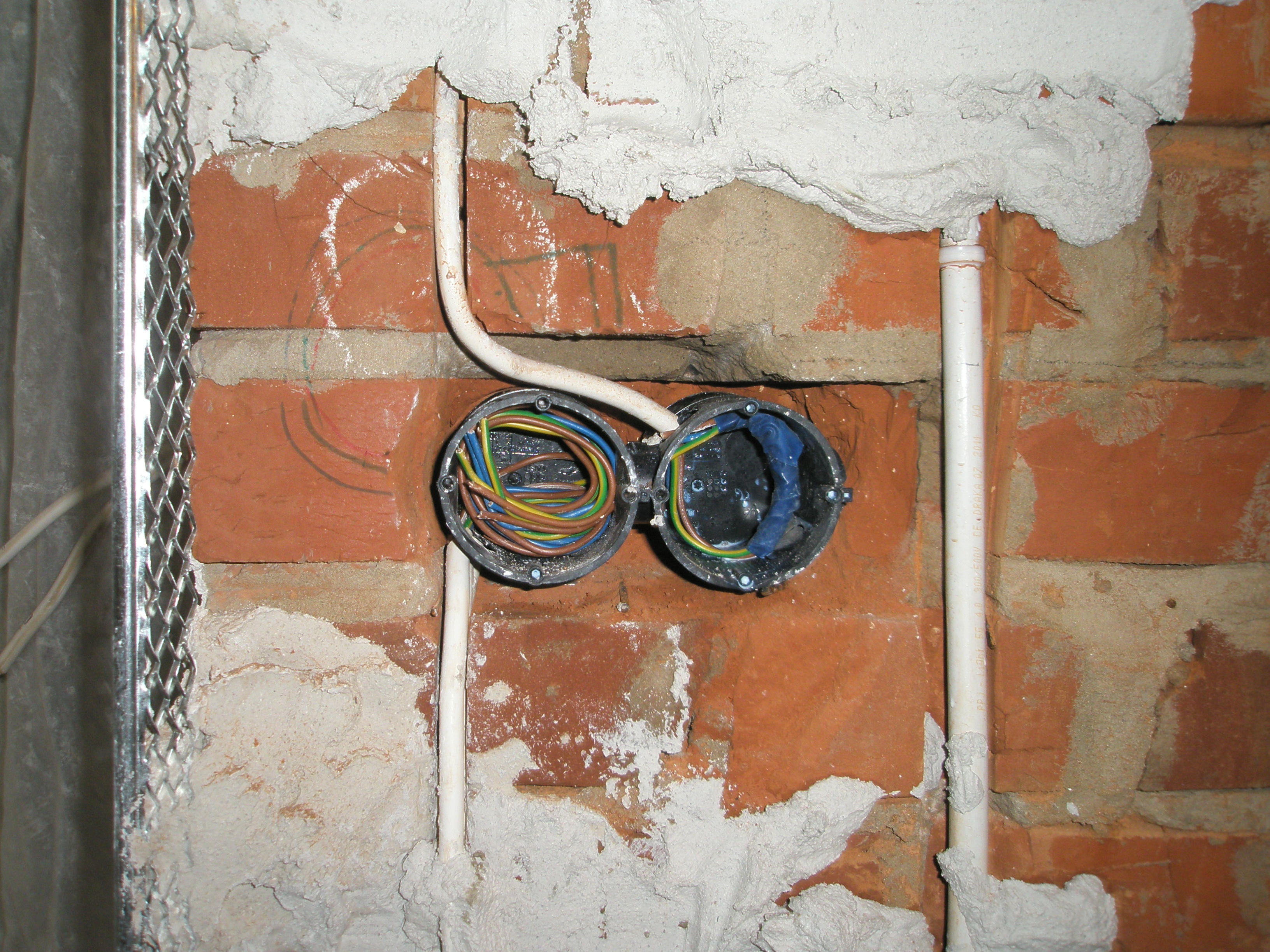

У меня при штукатурке использовали уголки такого вида, как на Вашей картинке.

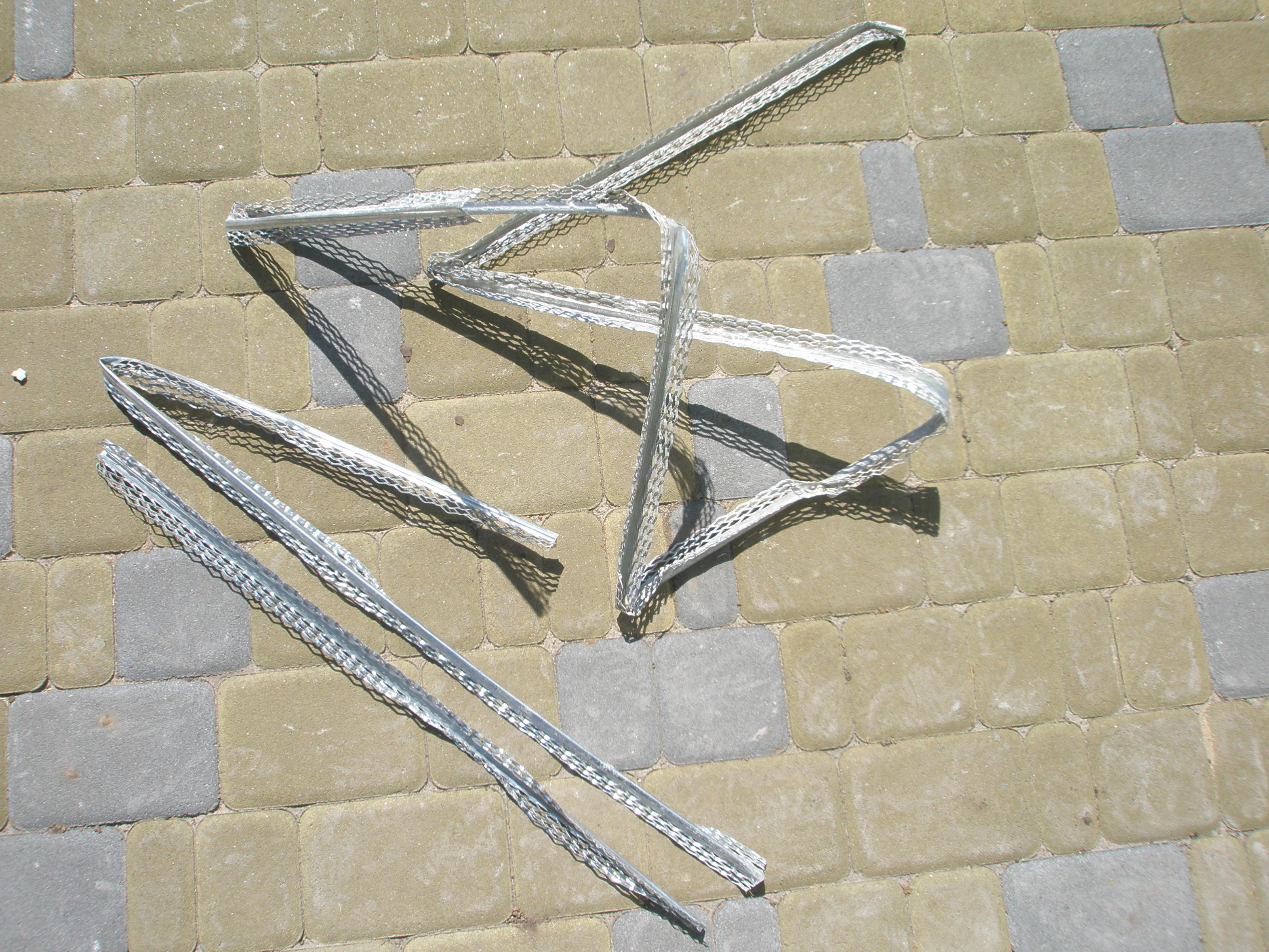

После машинной гипсовой штукатурки остались остатки/обрезки этих уголков, и маяков.
Уже 2 года валяются на улице под дождем, снегом, солнцем и т.п.
Часть маяков и уголков в остатках гипса.
Никакой ржавчины нет.
А в сухом доме и подавно ничего с уголками в гипсе не будет.
Мне интересно, а зачем, и для чего, по Вашему мнению, используют приведенные на Вашей картинке штукатурные уголки?
ЗЫ

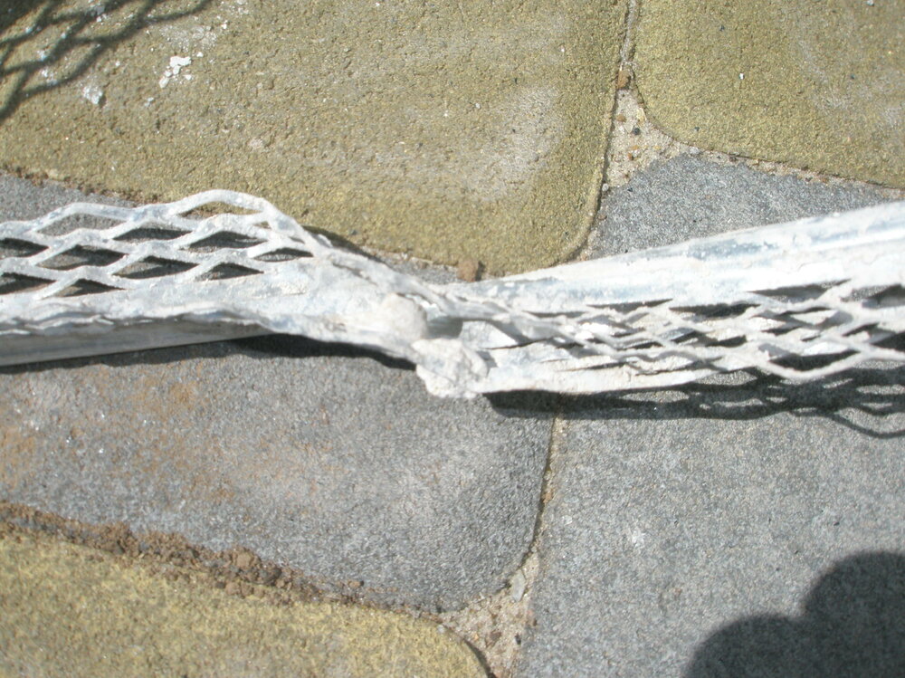

Вот на фото использованные штукатурные маяки, которые после 2-х летнего пребывания на улице под осадками, я использовал для поддержки минваты.
Жалко выбрасывать хороший металл.)))
Если не забуду, сегодня сфотаю отходы уголков, чтобы Вы увидели, что они не ржавеют даже при контакте с гипсом, и в условиях открытого хранения на улице.

Усі матеріали на стику неоднорідних основ дають тріщини і ГШ не вийняток, але цього можна уникнути армуючи сіткою (в окремих випадках можливо декілька шарів).
Не можна допускати контакту штукатурки з торцем ОСБ - потяне вологу і порве штукатурку. Необхідно ОСБ запускати лише то середини товщини перестінка, а іншу половину (між цеглою і ГК зі сторони ГШ) заповнити ЕППС або акуратно піною.

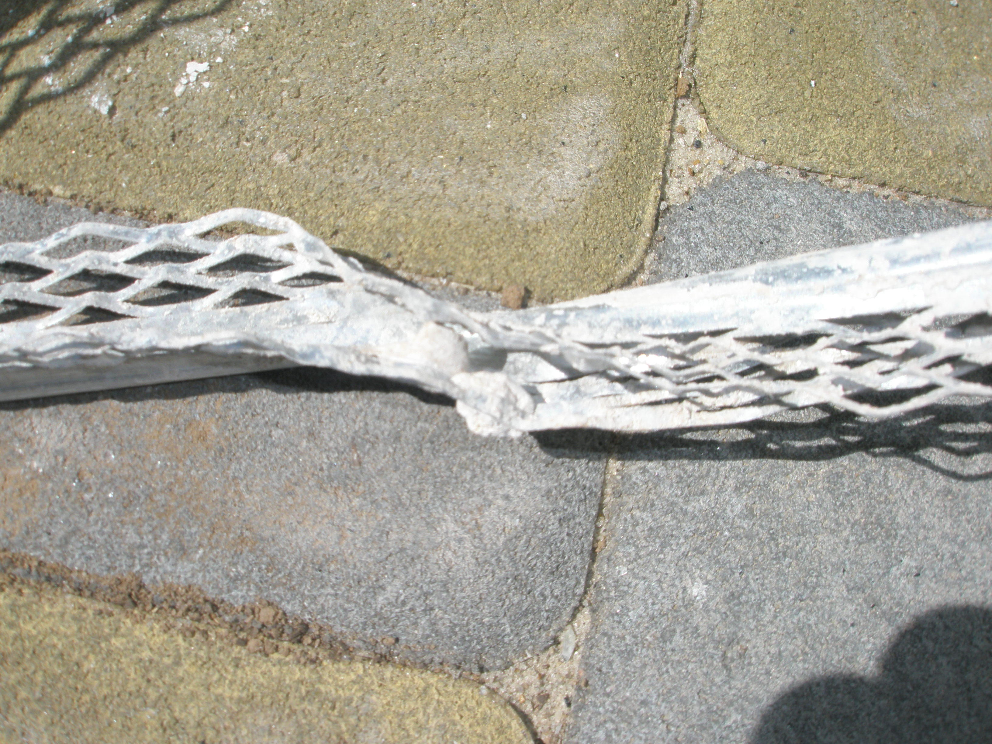

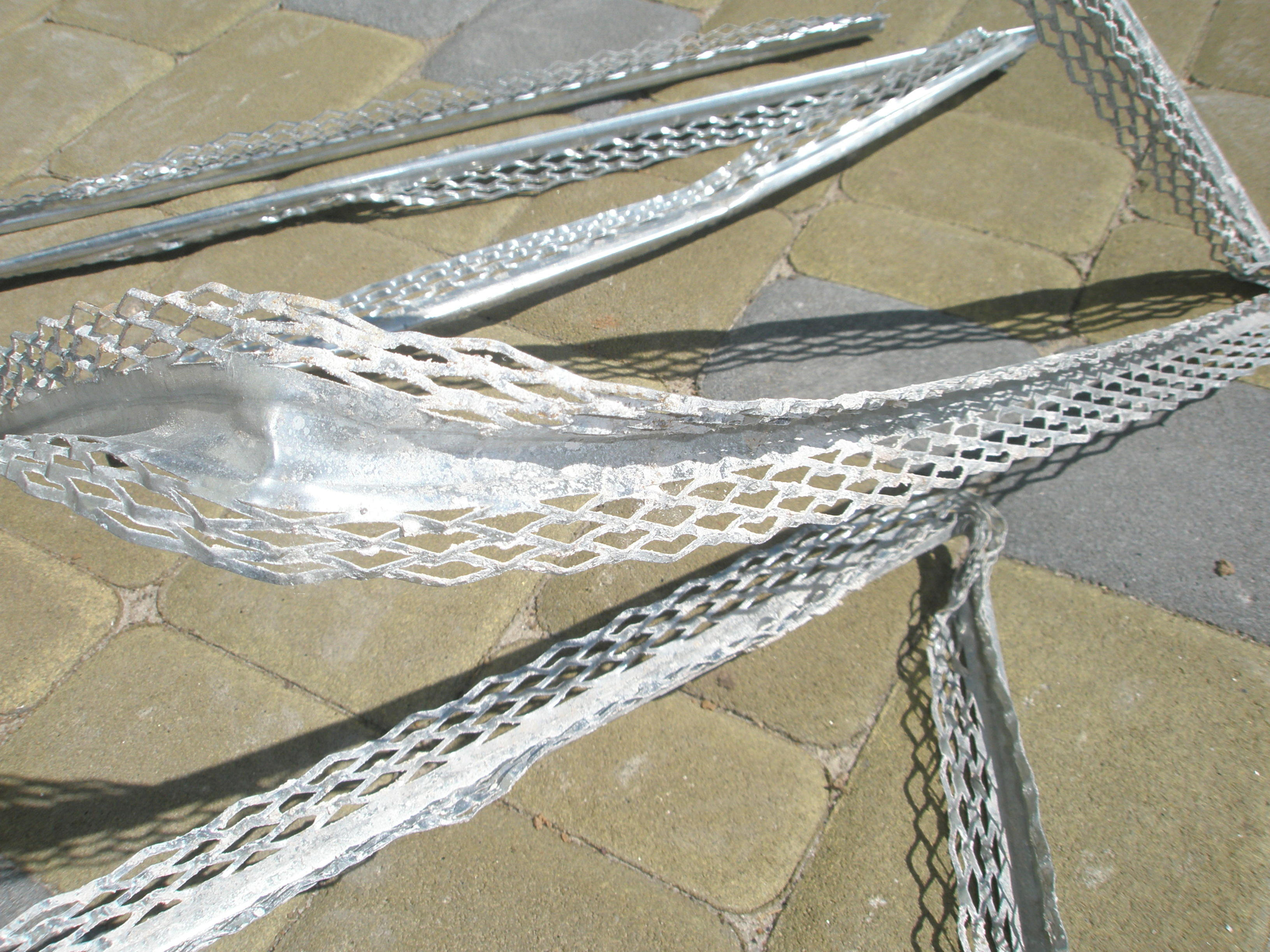

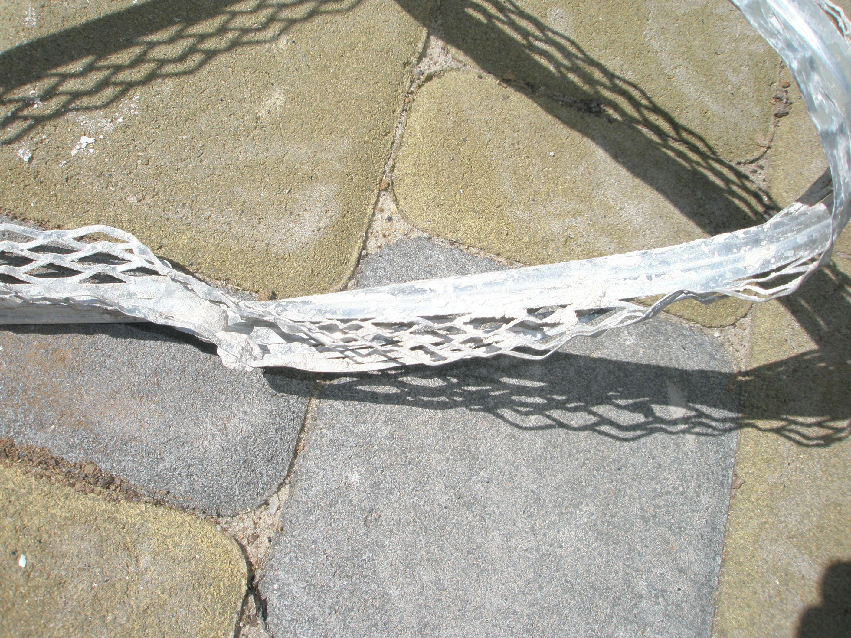

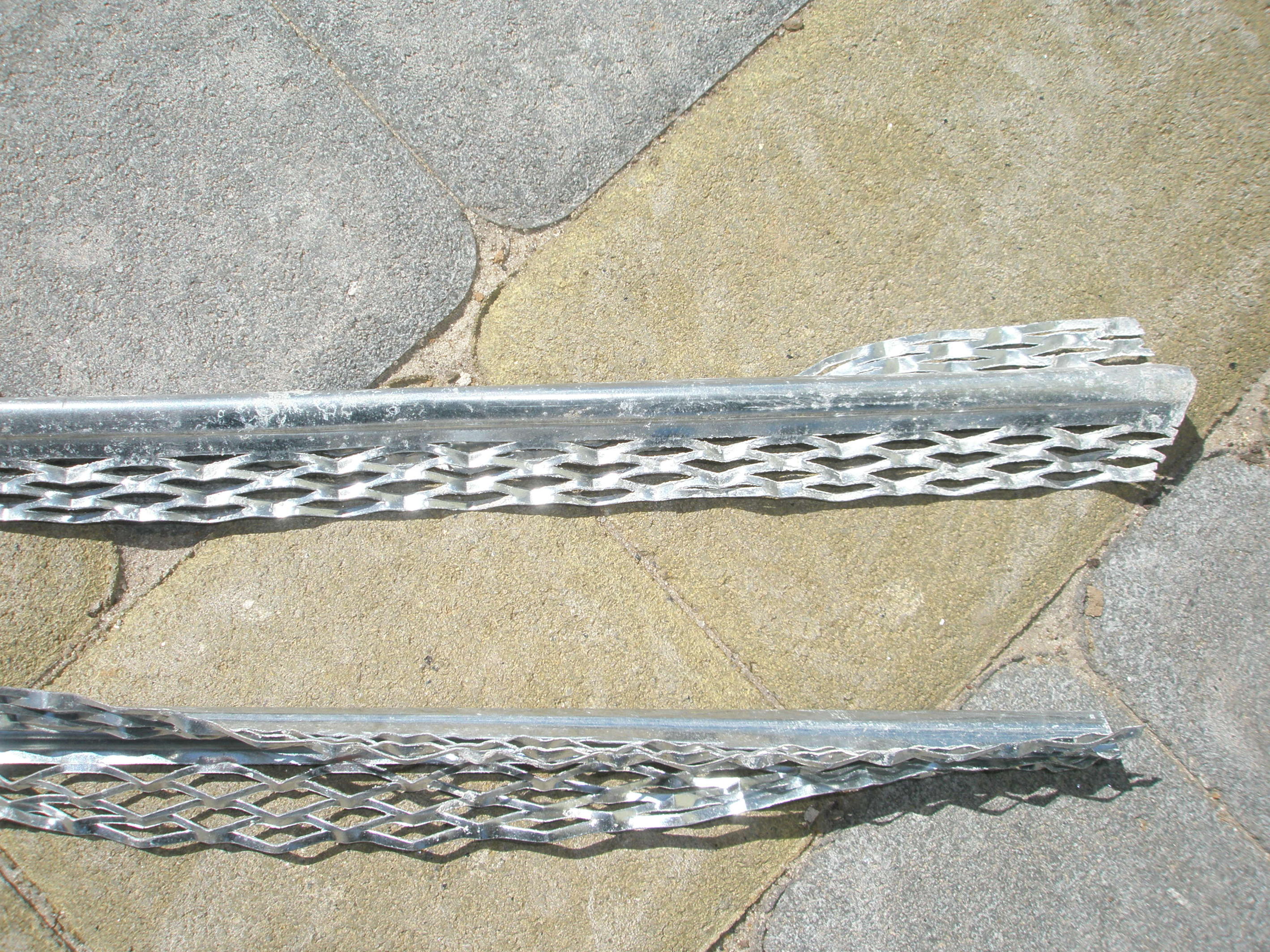

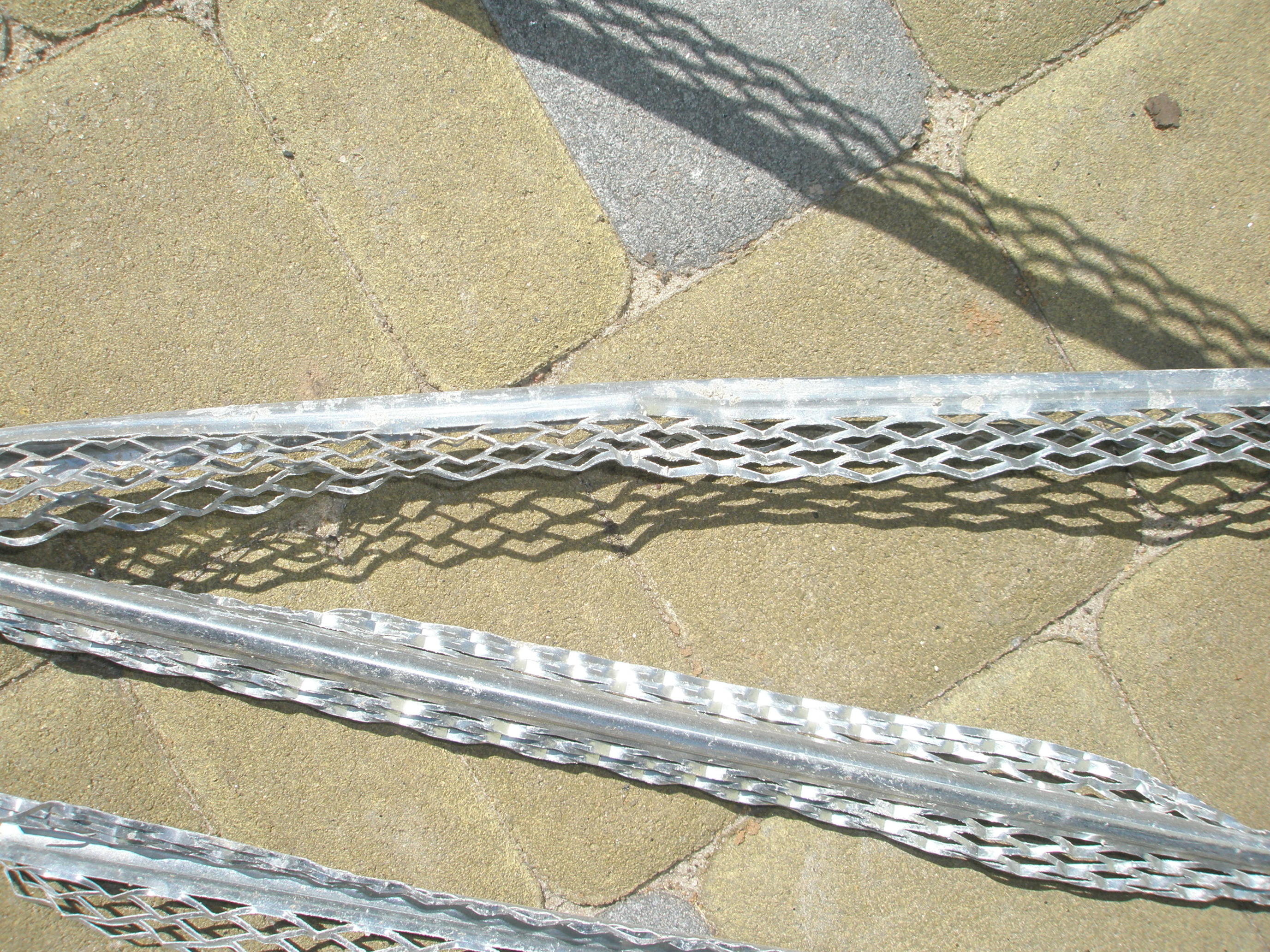

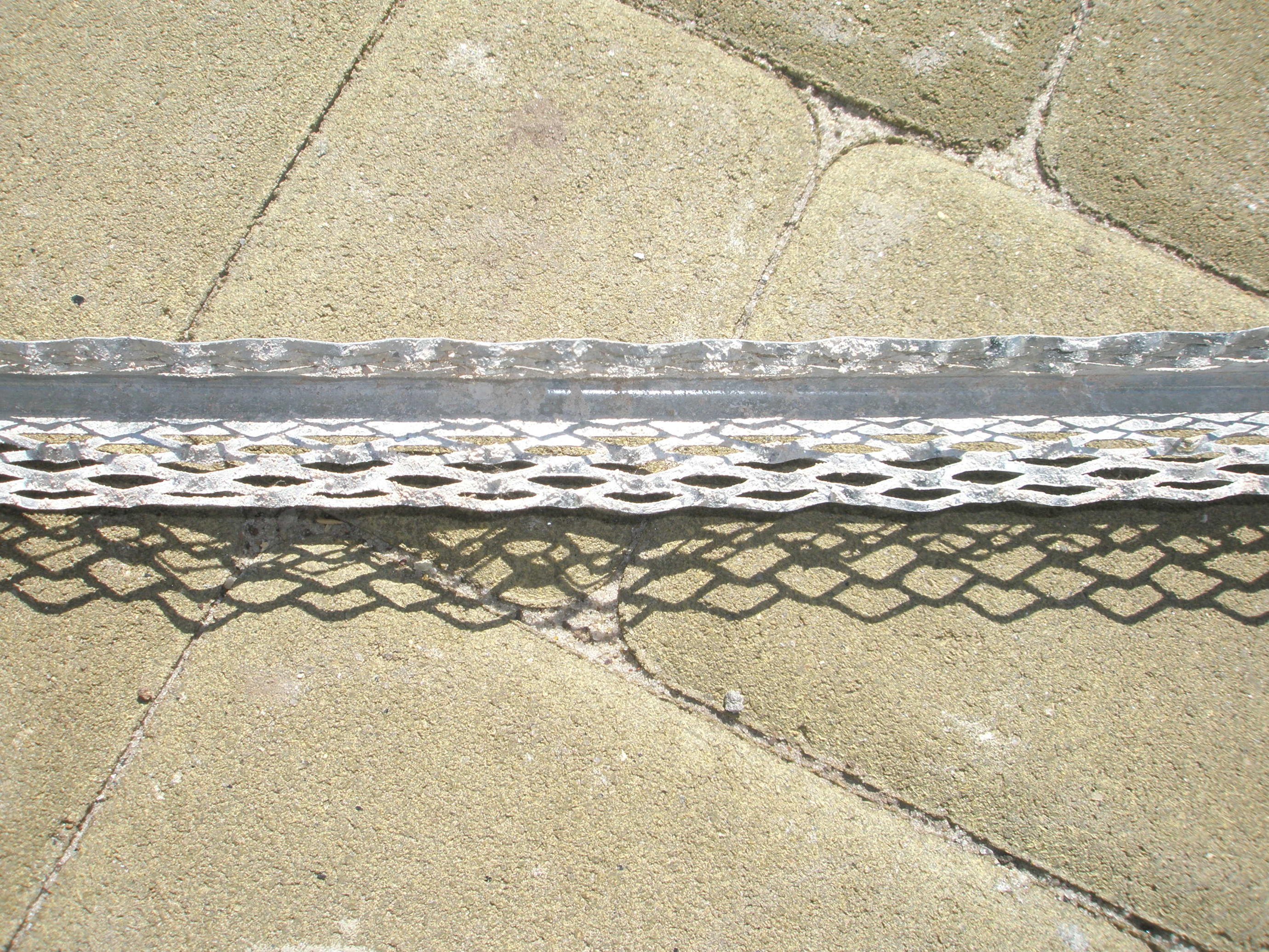

Вот сегодняшние фото испорченных штукатурных уголков, которые измазаны гипсом, и находились под открытым небом, под дождем, солнцем и т.п.
Хотя гипсовую штукатурку используют для сухих помещений.
Как видно на фото, ржавчины нет.
Этим уголкам уже 2 года.
