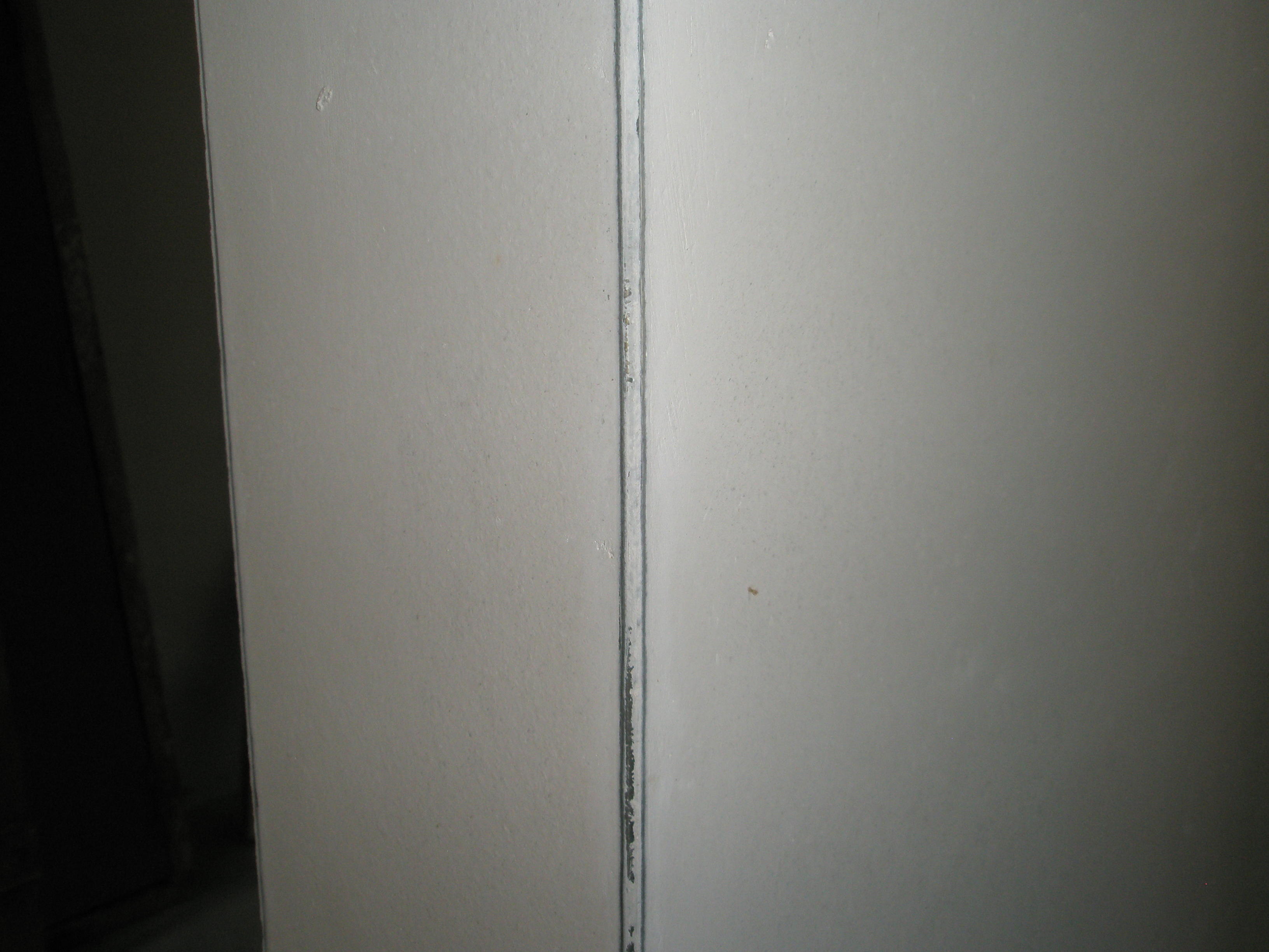

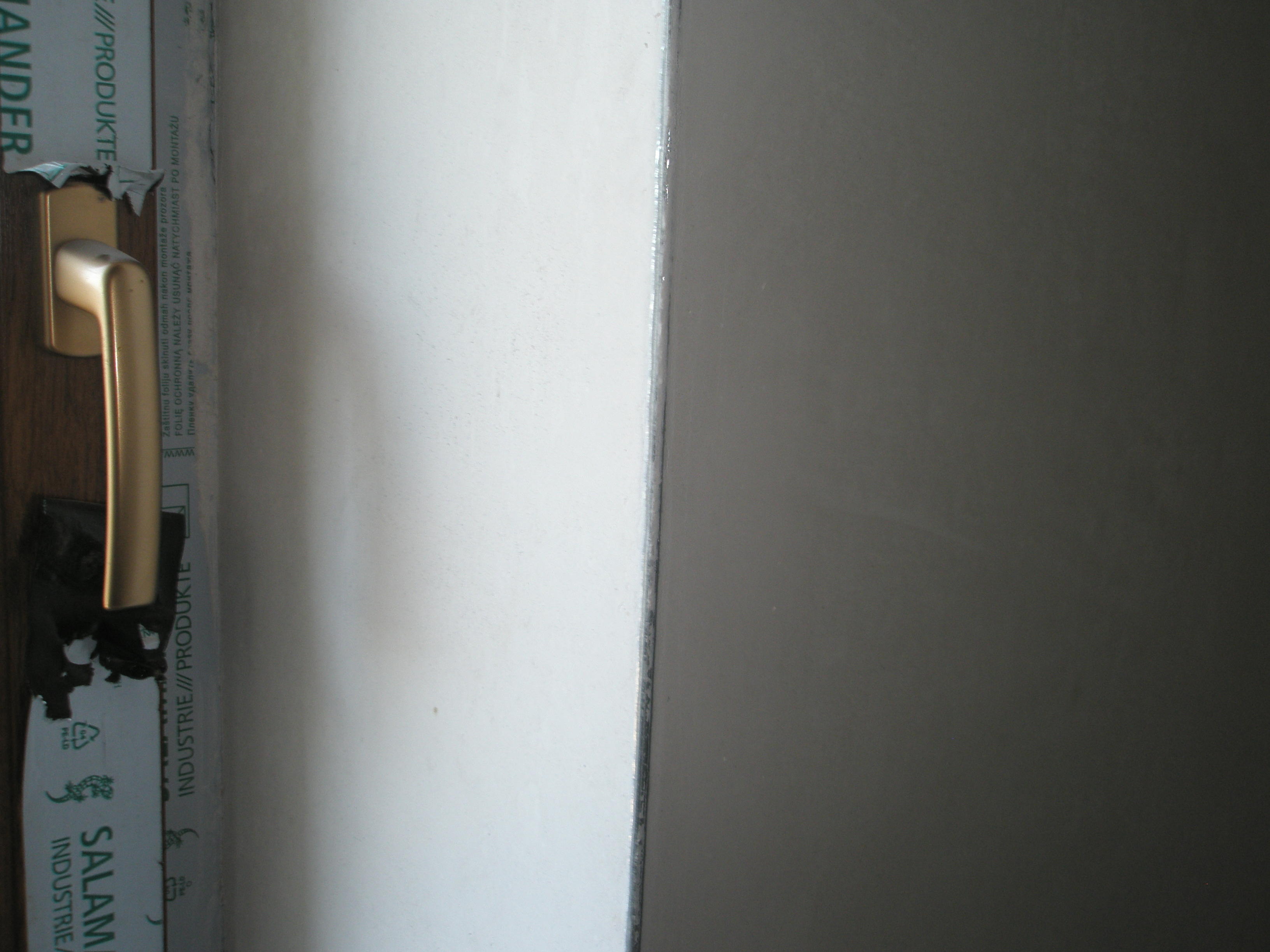

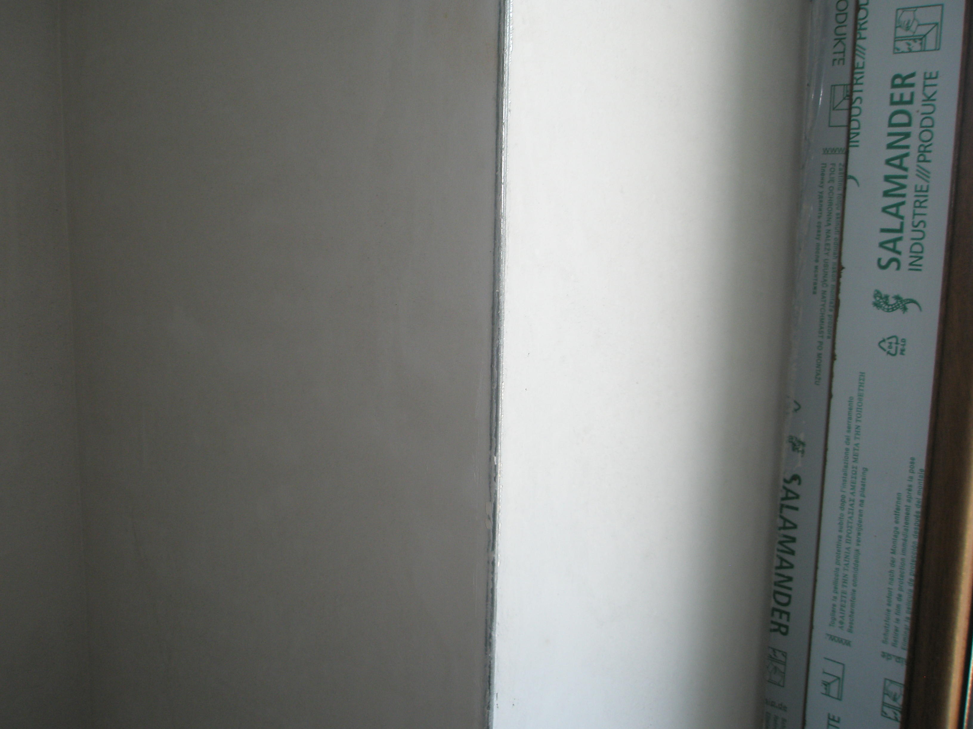

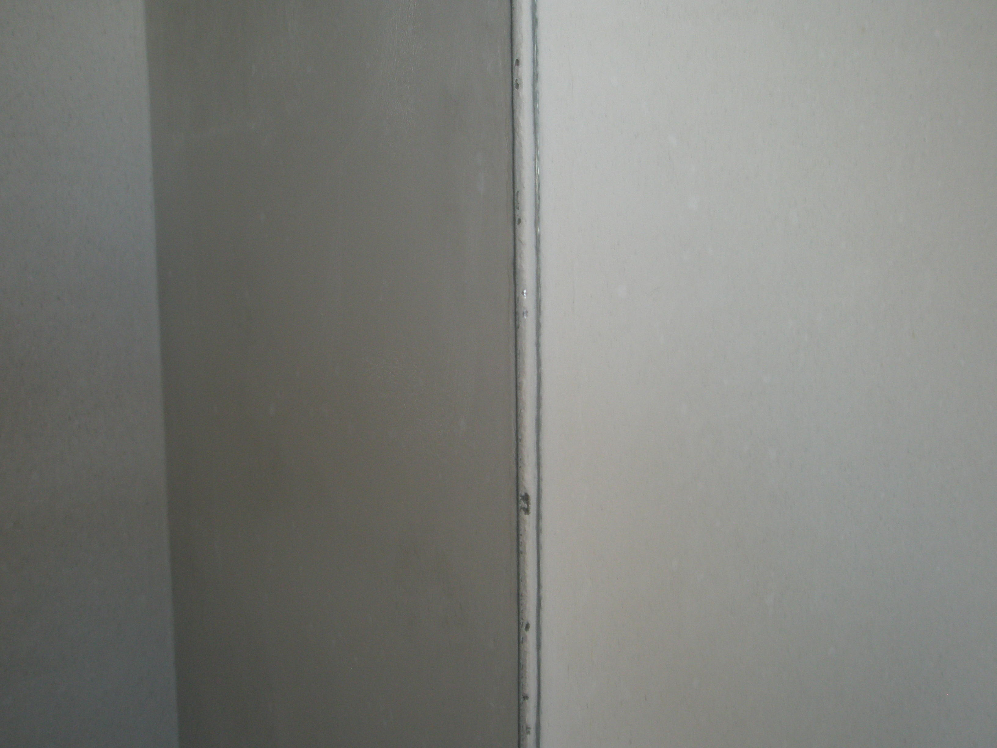

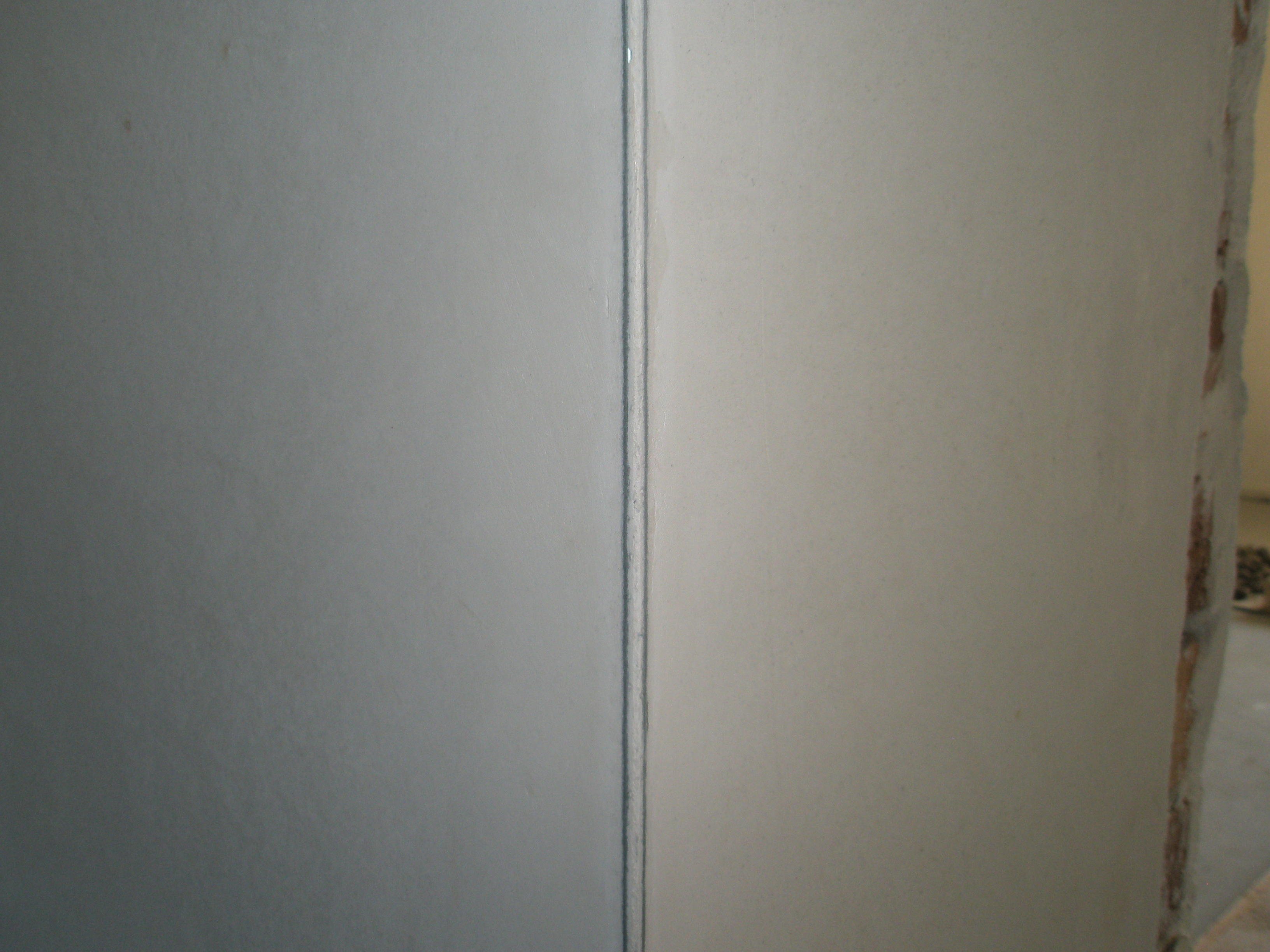

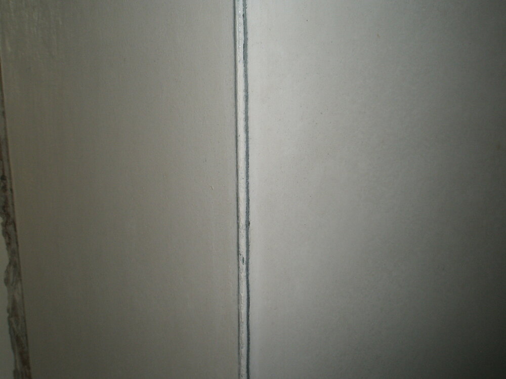

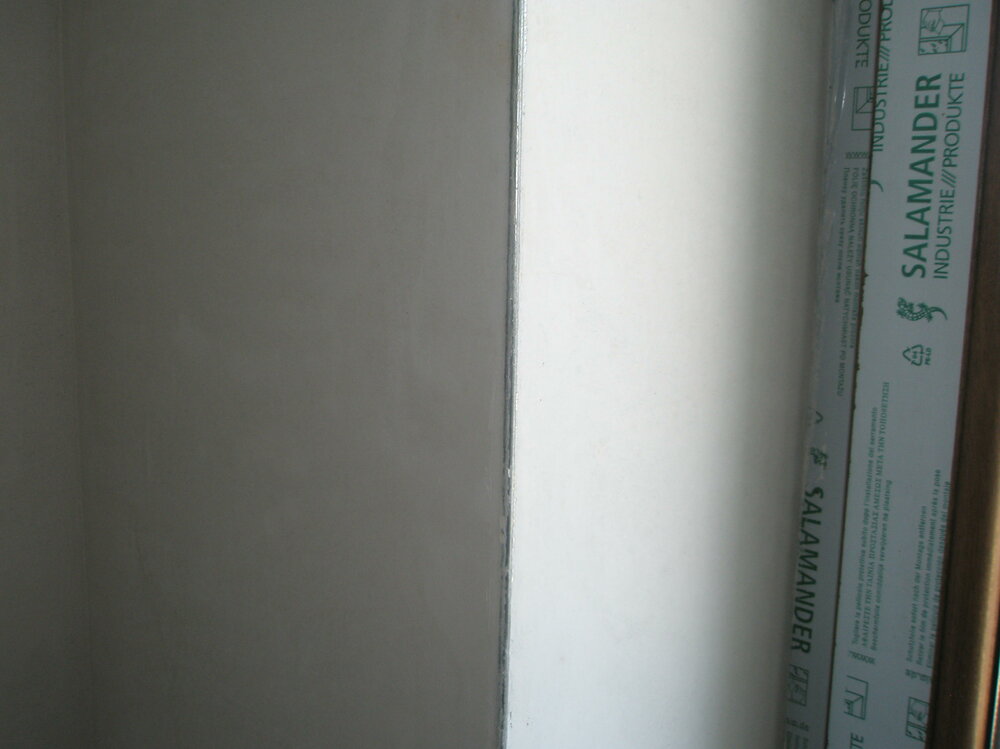

А это сегодняшние фото уголков, установленных в дверных и оконных проемах, а также на наружных углах помещений.
Как видно, никакой ржавчины нет.
Хотя дом после штукатурных работ 2 зимы не отапливался, то бишь, условия были жесткими.
1)На Вашем фото,судя по всему,алюминиевый уголок.
Может и алюминиевый.
Суть в том, что нужно использовать специально предназначенные для этого процесса материалы, тогда и проблем не будет.
А если взять что попало, и где попало, то потом нет смысла удивляться, что уголки поржавели.)))

Ваша статистика-один дом,а вот у мастеров-десятки,даже сотни домов.Поэтому и видели они ржавчины достаточно.Могу прямо сейчас навскидку лично Вам дать контакты 2 форумчан,один из которых в том году вырубывал уголки,а другому это предстоит прямо сейчас.А если покопаться в памяти поглубже,то и с десяток таких домиков наберётся.Именно поэтому я был приятно удивлён новаторством нашего форумчанина Воеводы,о чём недавно и писал в этой темке www.stroimdom.com.ua/forum/showthread.php?t=124085 .
Лично моё мнение штукатурные уголки-порнография,они слишком грубые,с их помощью нереально сделать на наружном угле красивый стык покраски или обоев.Именно поэтому толковые маляра всё равно поверх них ставят малярные-так вопрос-зачем вообще нужны штукатурные?
Нормальные штукатурные уголки. А дальше ,чтобы нормально поклеить обои или покрасить, поверх этой красоты потребуется уже малярный уголок. Установка его тоже стоит денег.

И очень "весомый" аргумент против штукатурных уголков - у 2-х человек какие-то уголки поржавели.)))
У двух человек? Здесь статистика многих годов и работ, а вы наверно продавец, но прикинулись здесь своим....
Дайте, пожалуйста, конкретную ссылку на данные статистики.
А то, мол, малярные металлические уголки не ржавеют, а штукатурные металлические уголки ржавеют.)))
То, что лично Вы не пользуетесь этими уголками, не говорит о не нужности штукатурных уголков.

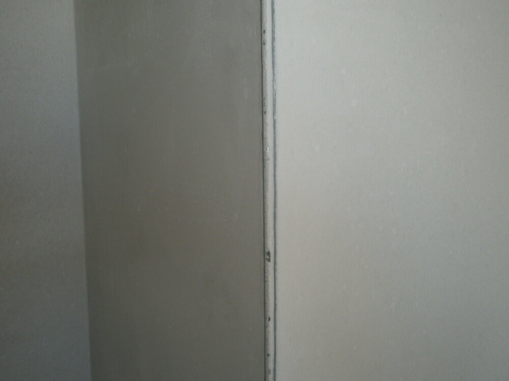

На откосах,например,я использую малярные уголки.Выставляю и по ним штукатурю.Они точно не ржавеют.
Вот фото моих откосов.
Чем мой угол откоса отличается в худшую сторону от Вашего?
Тем,что по своему углу я обрежу обои(если будут обои клеиться) за 2сек.с закрытыми глазами,а Ваш чересчур широкий и округлённый и чтобы нормально подрезать по нему обои нужно ох как попотеть.
Ну или если сверху будет клеиться пластиковый уголок(для защиты обоев),то тогда ничем не отличаеться.

Посмотрите еще раз на мои фото.
На них штукатурный уголок изломан, перекручен, многократно согнут и т.п.
Но ржавчины ни в одном месте нет.
Кстати, с маяками та же история. Они тоже многократно переломаны, смяты и перекручены, но ржавчины нигде нет.
Я все же склоняюсь к тому, что качественные профили, хоть штукатурные уголки, хоть маяки, не ржавеют.
По крайней мере, мои профили, хранившиеся под открытым небом, и подвергнувшиеся варварскому испытанию, ни разу не поржавели.
Да и в доме, на установленных уголках, нигде ни одного пятна ржавчины.
По крайней мере - пока.
После финишной отделки сообщу, были проблемы, или нет.
