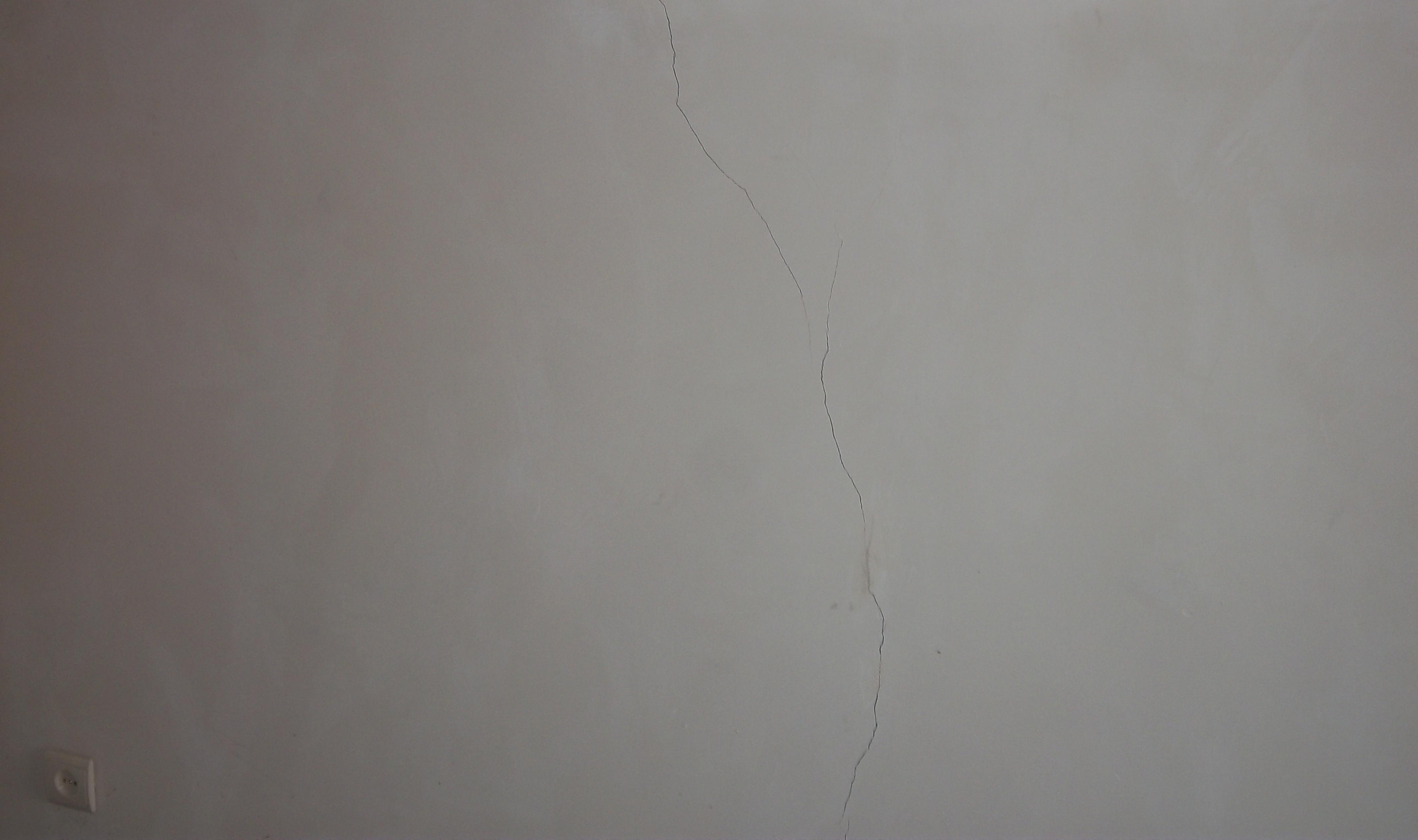

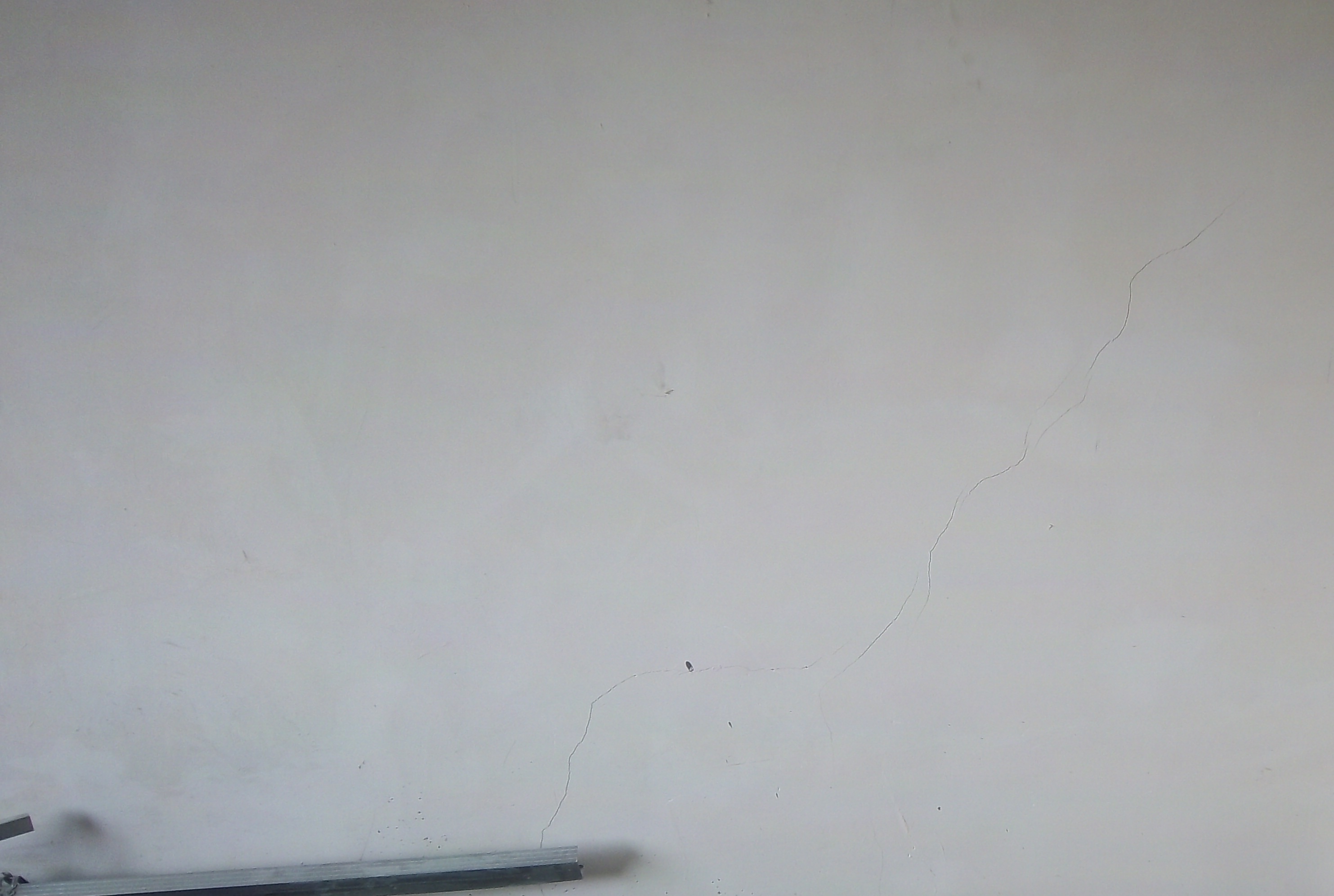

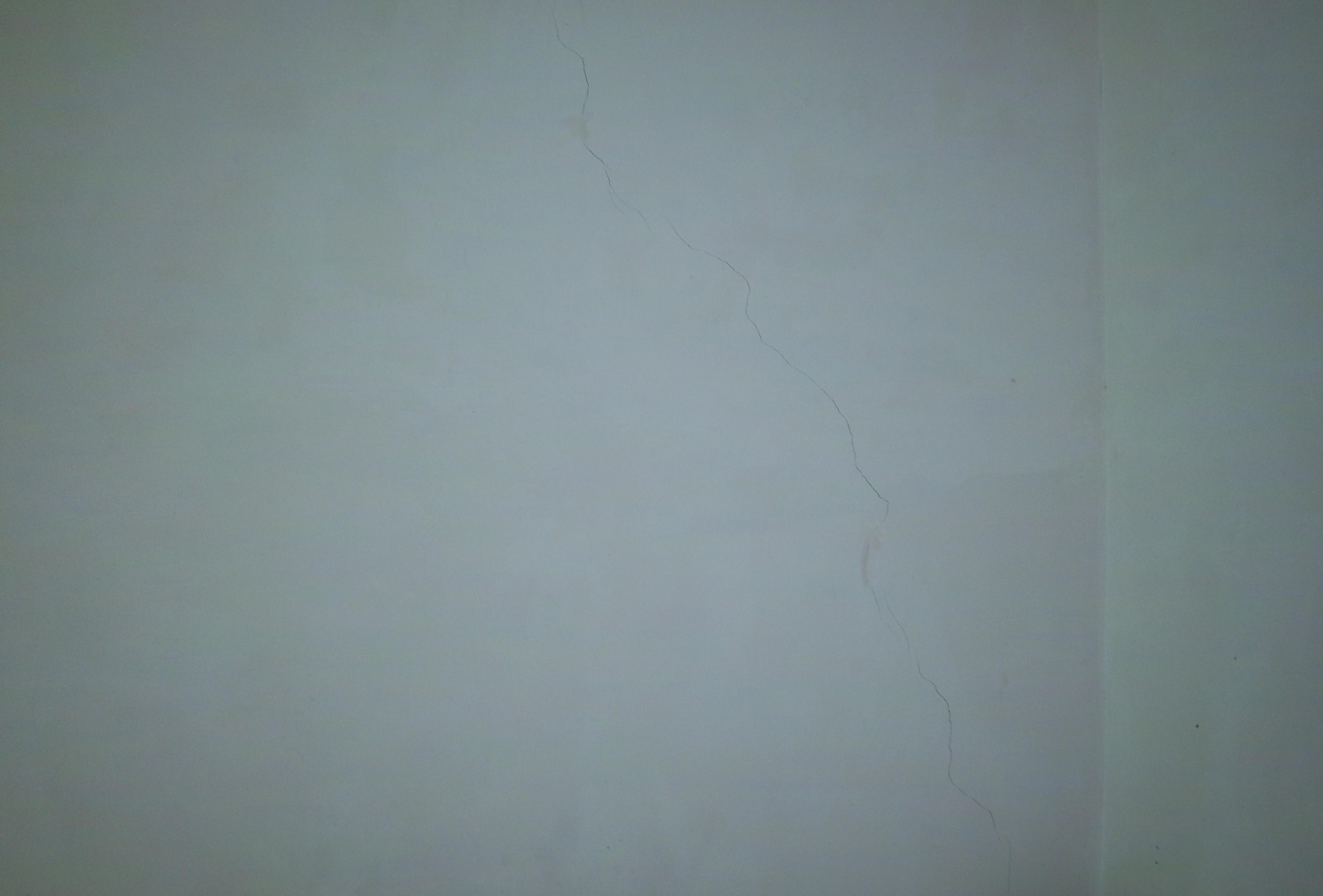

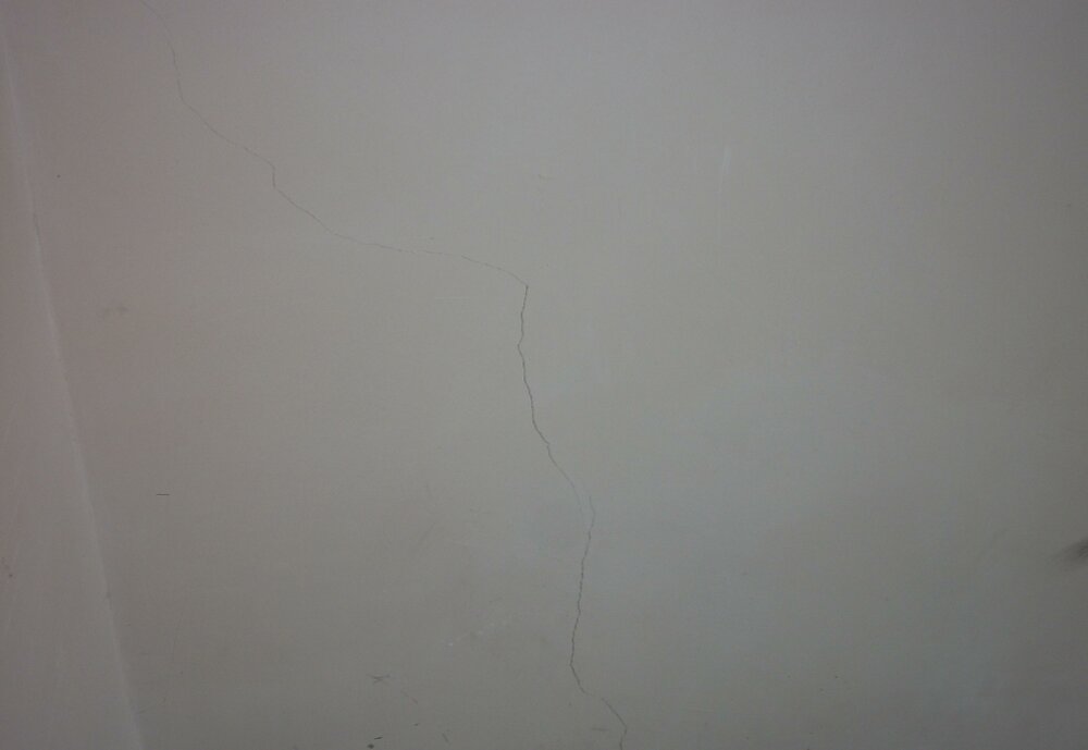

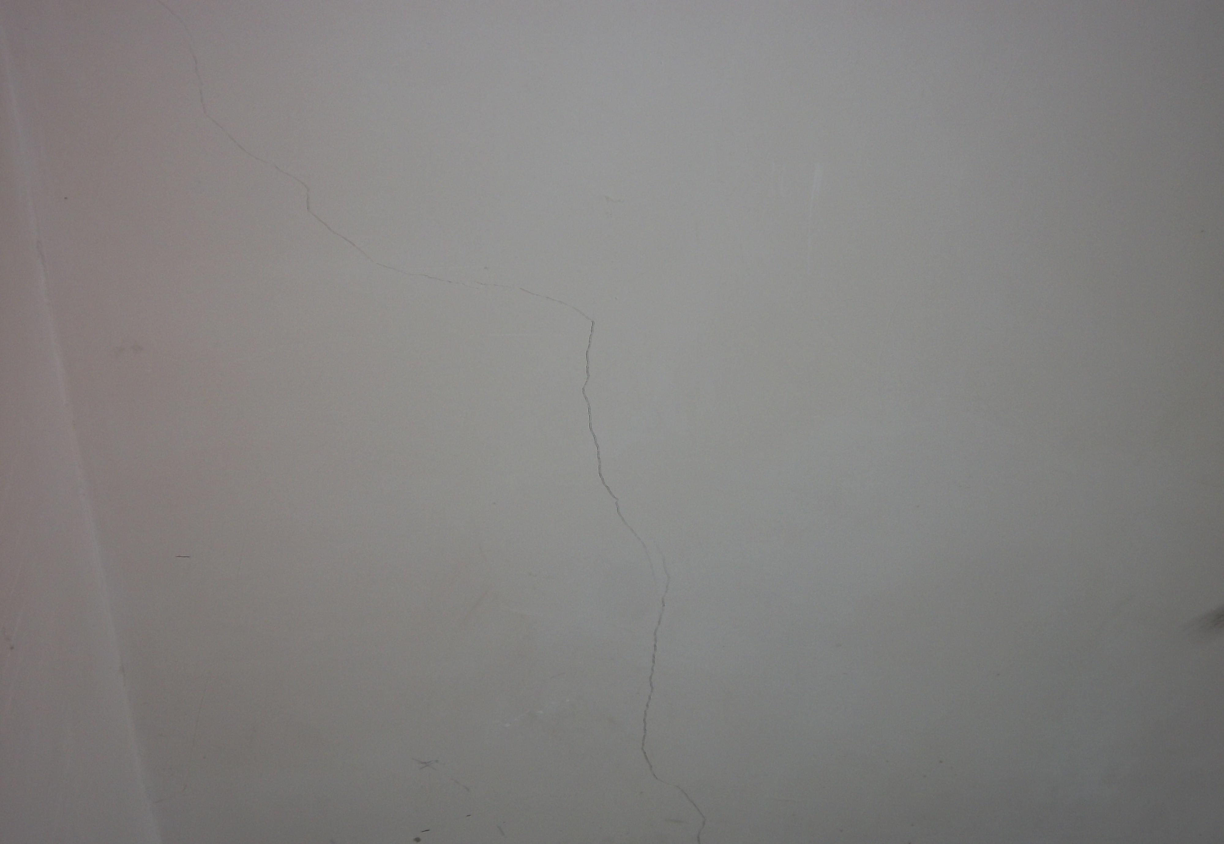

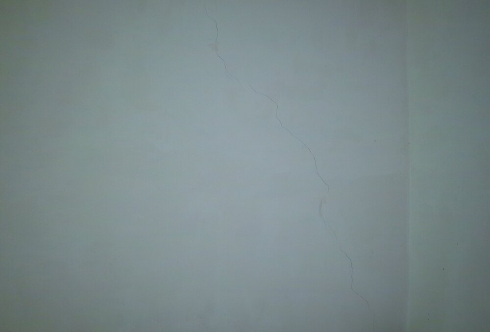

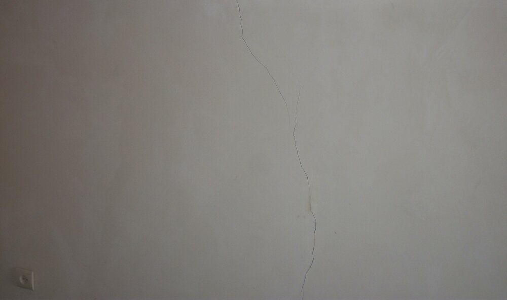

Вы думаете,что стеклохолст удержит такие трещины,как у Вас на фото?
Стеклохолст должен удержать трещины штукатурки. Если это трещина основания то пятьдесят на пятьдесят.
Есть и меньше просто их невидно было бы на фото
Вот когда заплатите за венецианку разок- быстро всё станет на место и вопросы такого рода сами отпадут
Якщо не стало не сіло до венеціанки, то склохолст не допоможе. Хоча налякати Замовника усадкою і заробити на поклейці склохолста можна.
Склохолст утримує МІКРОТРІЩИНИ на ЦПШ. На ГШ павутинка не зявляється, тому необхідності в ПОКЛЕЙЦІ НЕ МАЄ. Усадочну тріщину він приховає на етапі її утворення і просто помітно її стане трохи пізніше.

какая усадка ?(отбивка штукатурки и здание с фасада без трещин!)если трещит гипсовая штукатурка!
У нас рядом тема. Отстрелило гипсовую штукатурку от монолита. Я на все сто уверен, был бы стеклохолст (в случае дальнейшей покраски) перезимовала бы стена абсолютно нормально.
Клеить или не клеить это воля заказчика. Ему выбирать. Никто человека разводить на деньги не собирается. Ещё раз приведу пример: кузов машины оцинкованый и нет.
какая усадка если трещит гипсовая штукатурка!
Сама по собі ГШ не трішить. Судячи з геометрії тріщин це не стик різних основ, тому швидше за все усадка.

ГШ на дає усадки - це мало наштовхнути Вас на думку, що пишу я про усадку стін, а не штукатурки.
