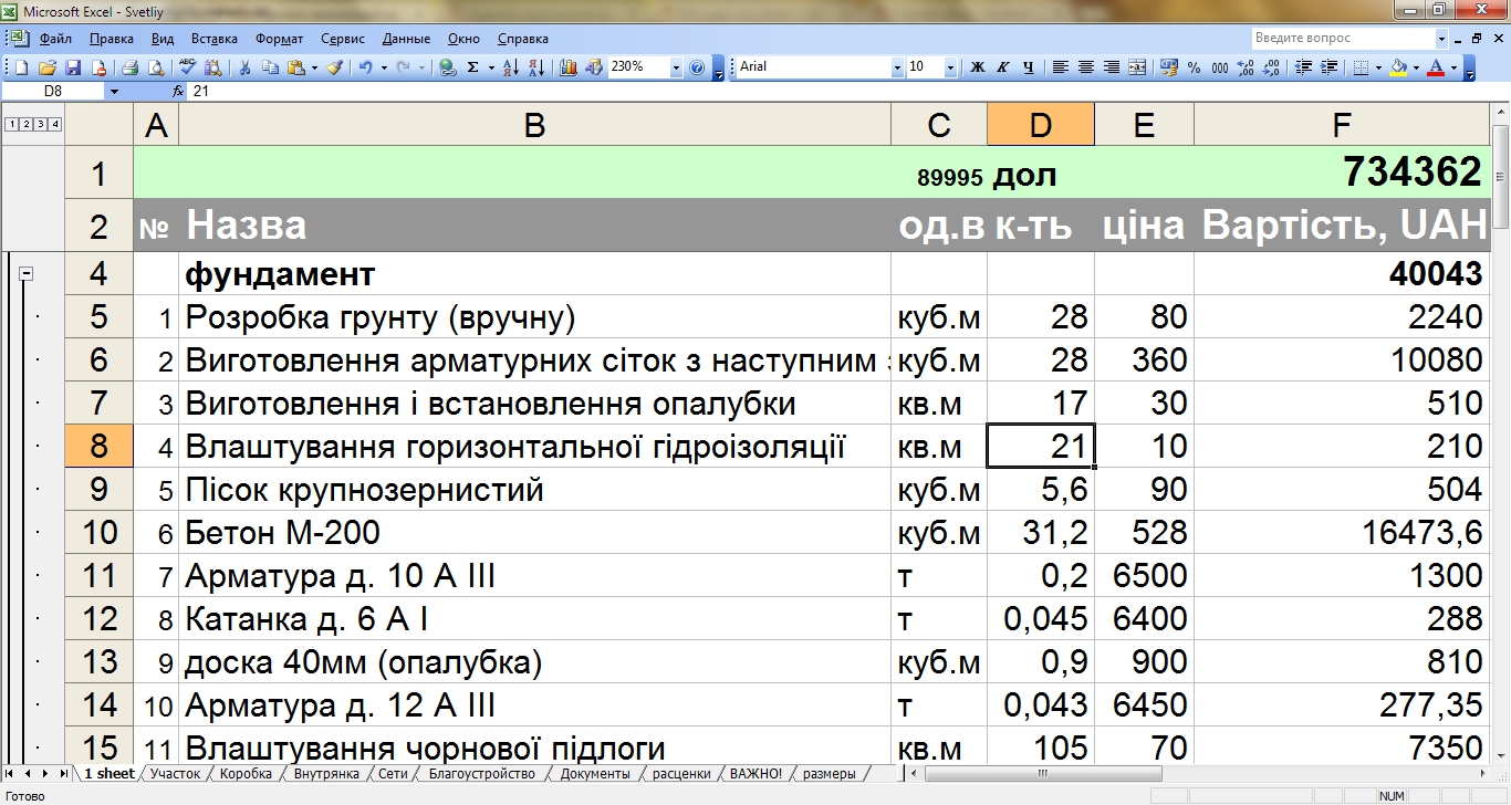

Оцените экономный дом с двухсветной гостинной

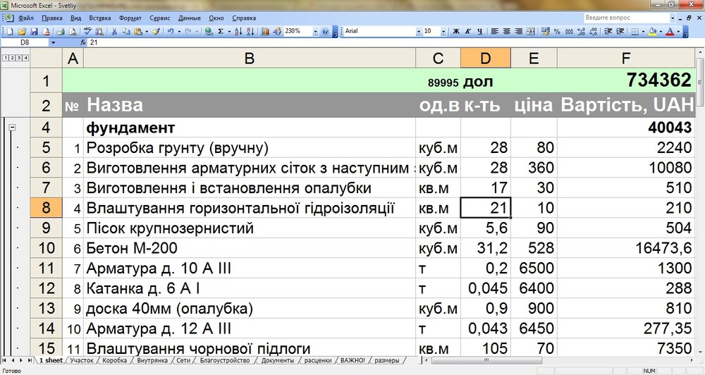

Фундамент лента просто космос
смета уже выкладывалась, но на всякий случай скопирую фрагмент "фундамент", чтоб не искали долго:
Короче экономом тут не то что не пахнет, вообще его тут нет.
поделитесь, плз, дом на какую сумму, по Вашему мнению, им пахнет? ))
