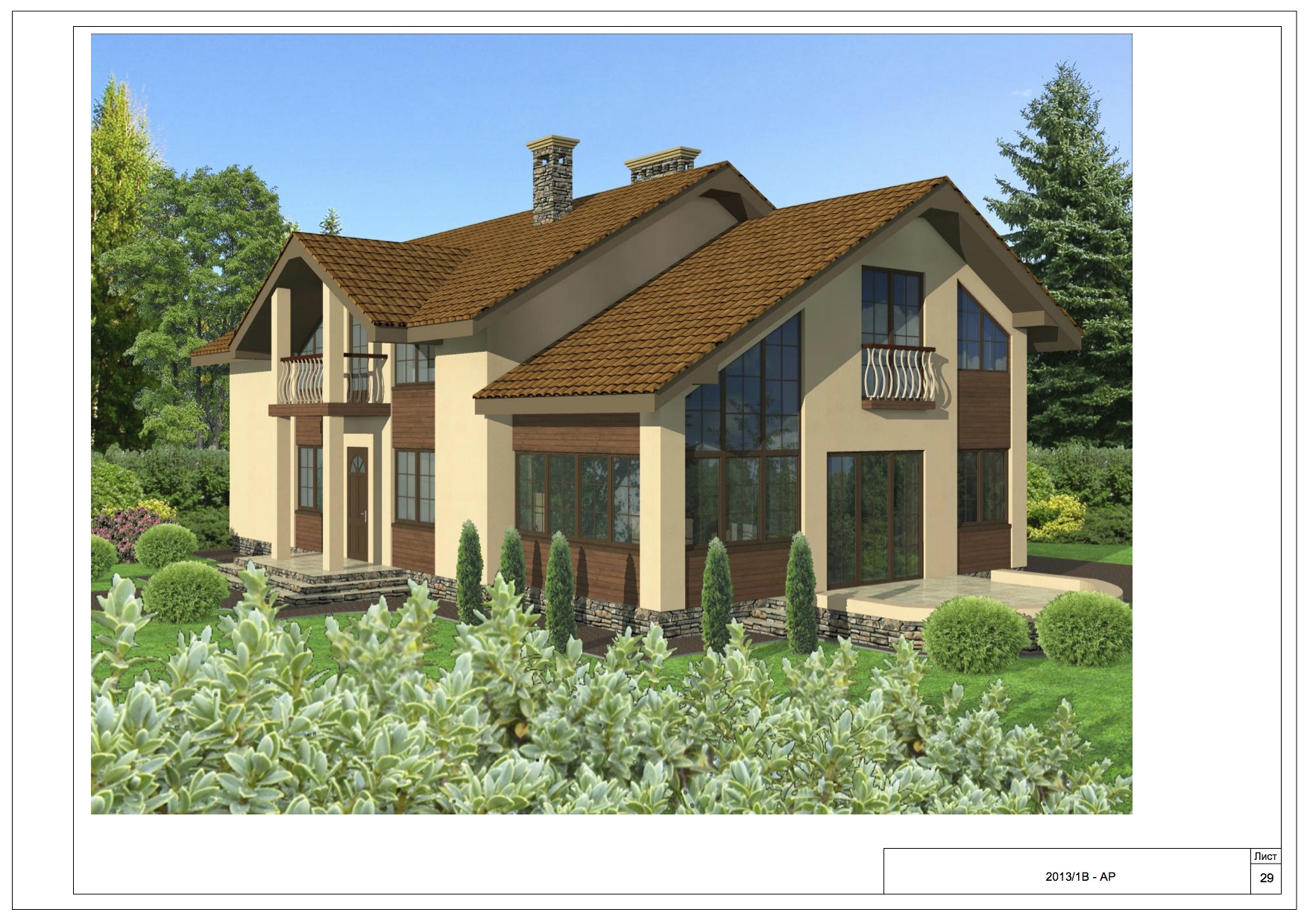

Оцените экономный дом с двухсветной гостинной

тем более у вас консоль, да и колоны из кирпича походу, а пролеты не малые, сечение может быть не маленькое, вообщем деревяному перекрытию быть но его надо делать или комбинированным с металлом или чисто деревянное (в плане стоек и прогонов )
отказались по причине очень узкой и соответственно ОЧЕНЬ неудобной лестницы.

ну да, досмотрел - 100 это первый марш только, дальше ширина 85см идет... все равно узко?

К обсуждению лестницы. Там показана лестница с высотой подъема ступени не менее 190 мм. В проекте необходимо изменить уклон (уменьшить подъем ступеней до 150…160 мм). Если ширина марша по проекту 900 мм, то неплохо их расширить, хотя бы до метра.

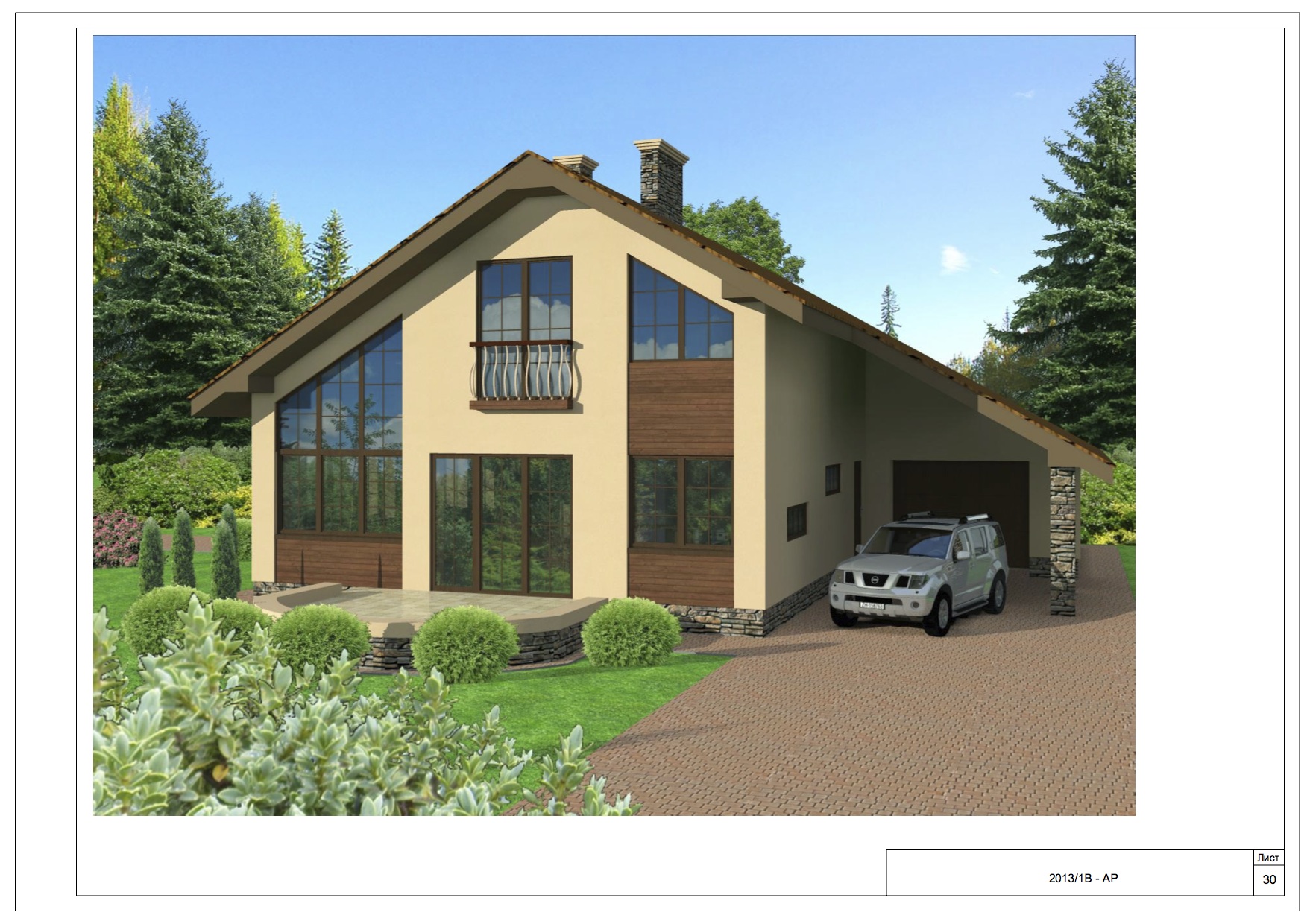

набросал схематический план
идея в том, чтобы чем поменьше пересекаться с окнами соседей (у соседа 1 на нашу сторону мансардные выходят)
Лучше сделать зеркально, машины на западную сторону, юго-восточная сторона самая комфортная. ИМХО
да, в этом явно есть определенный смысл (особенно в привязке к участку) нам как-то и в голову не приходило - будем рассматривать этот вариант, спасибо!!:rolleyes:
Смотрите, там 16 ступеней получается, при общей высоте конструкции 2800 мм подъем ступени получается 175мм... не уверены, но, может, этого достаточно для комфорта?
А ширину марша расширить - это мы только "ЗА"! но вот за счет чего?

толщина стен эркера где лесница устроена...
ой, да это все переделывать надо будет (( и кровлю и фундамент.... за 10см прохода слишком высокая цена будет
понимаем, что это по ней каждый день потом подниматься и спускаться, но мы щупленькие (писали выше), авось протиснемся ))
кстати, по Вашему совету, были у родственников, у которых ширина марша 90см, а расстояние от перил до стены так вообще - 78см. может, слишком субъективно были настроены, но явного дискомфорта не было при движении по лестнице (ступени там средней высоты)
ТС, высота этажа 2,8 м в частном доме очень маленькая. При такой высоте этажа высота помещения получается от 2,5 м и менее. Имхо: смысла возводить дом с высотой как в панельных домах я особого не вижу. Средняя высота от пола до потолка, которую рекомендую своим заказчикам, составляет 2,7 м. При такой высоте высота этажа составляет около 3,1 м. Таким образом высота ступени будет составляет 193...194 мм (что весьма немало для двухэтажного дома).
Следующий вопрос: зачем нижнее окно в месте установки лестницы? В этом месте, судя по фасаду, марш и площадка попадают на это окно.

окончательного проекта на руках еще нет, по эскизному расчетная высота от пола до потолка 1го этажа в зоне кухни 2,6м получается (но не забывайте, что дальше идет двухсветная гостинная, которая, по идее нивелирует ощущение низкого потолка кухни) Но когда будет перед нами проект - обязательно уточним этот момент, спасибо!

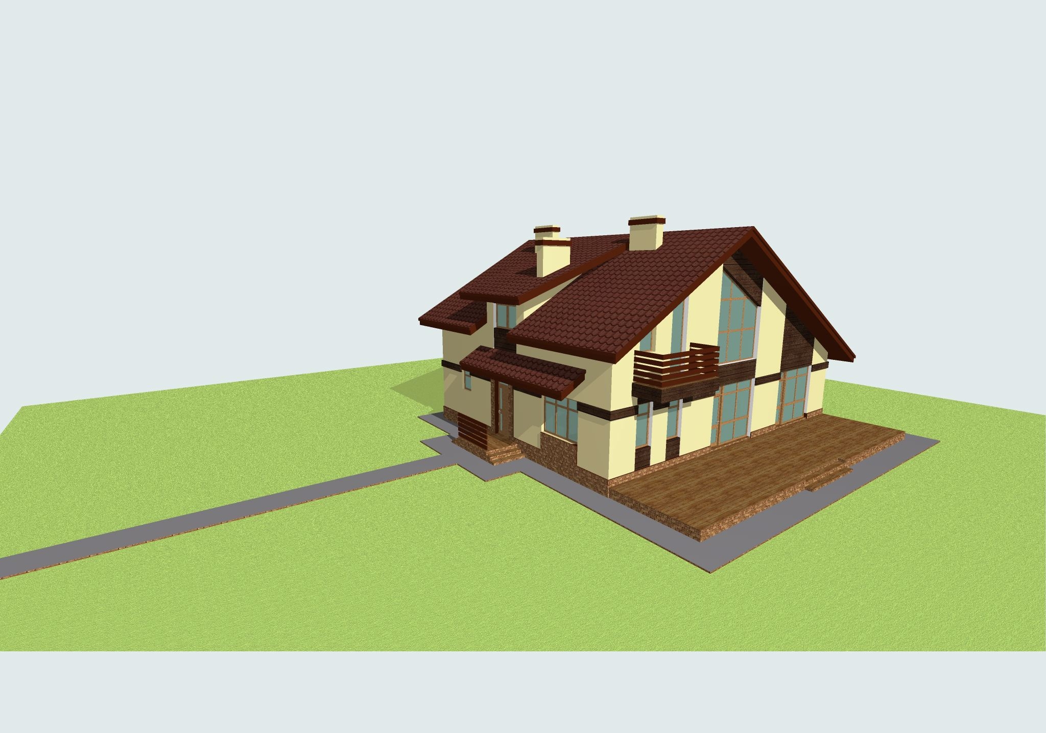

Да, тут согласны, один застройщик, строившийся по подобному, это окно выбросил. Решение пока не принято, надеемся, 3д-модель поможет понять, надо ли это окно. По замыслу архитекторов, оно, наверное - для подсвета подлесничного пространства днем...
